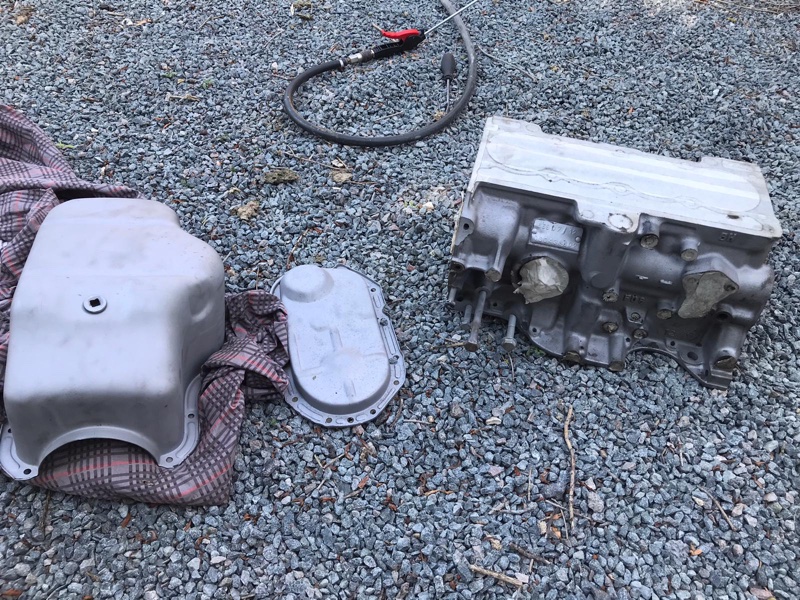

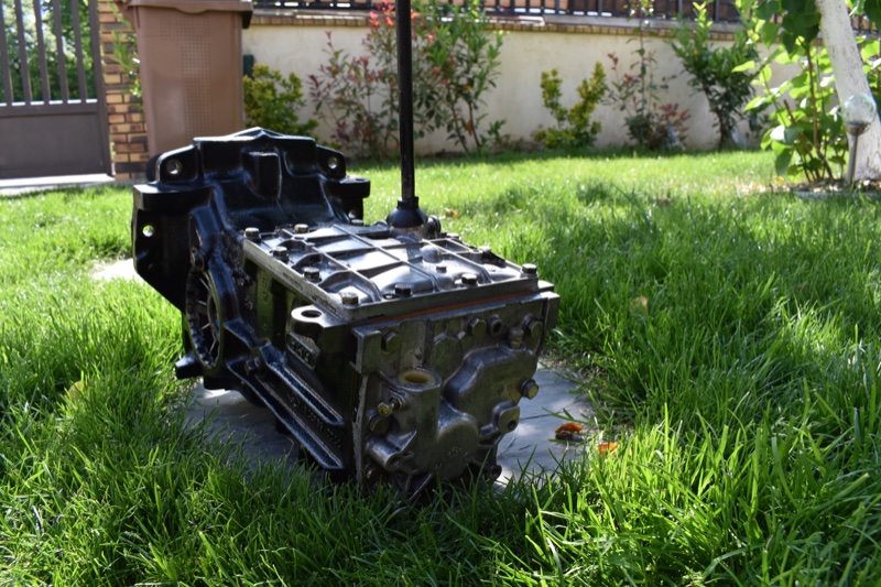

Quelques images du boulot déjà effectuées et l'état des travaux à encore effectuer. ;)
