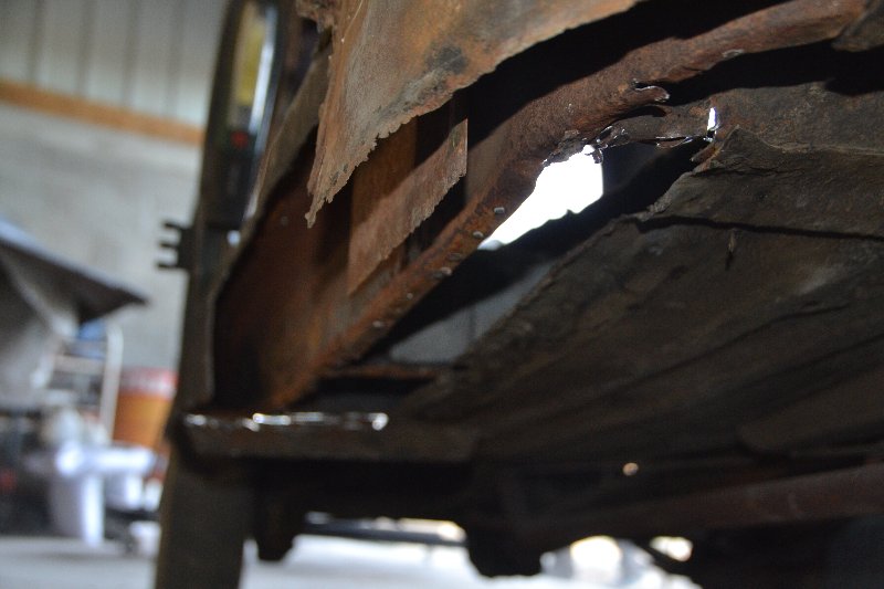

Mister Delarouille, nous pensions avec mes complices, ouvrir cette face du longeron droit selon le trait rouge.
Donc enlever les 2 anciennes réparations et étendre la zone d'intervention jusque sur une partie du jambonneau.
Ouverture de la face inférieure du longeron, sablage, fermeture par bouchonnage, application d'une protection contre la rouille style phosphatant.
Prévoir des ouvertures pour traitement cire liquide. (Où positionner ces ouvertures ?)
Que penses-tu de notre projet ? La jonction longeron/jambonneau est-elle d'origine dans la continuité, par soudure ?
Côté gauche
Moins atteint, mais il faudra aussi ouvrir.
Doit-on aller jusque là ?

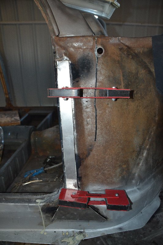

Montants verticaux supportant les ferrures devant les portes sont à refaire.

Pour les longerons , j'en ai vu d'autres et c'est toujours le même problème :rougefaché:
rafistolés de partout .
donc oui , il faut les ouvrir et changé les tôles , suivant ta découpe ca me parait pas mal , en plusieurs fois si il faut pour ne pas déformer la coque .
le traitement corp creux se fait par dessous en faisant de trous de 12mm rebouchés ensuite avec un bouchon Restagraf
les picots sont d'origine mais c'est en général tout pourri à cet endroit , il faut donc changer la bordure et recouper ces picots en pointe à la cisaille ...
Mais tout ca c'est vraiment à faire après le sablage pour bien se rendre compte de tout .

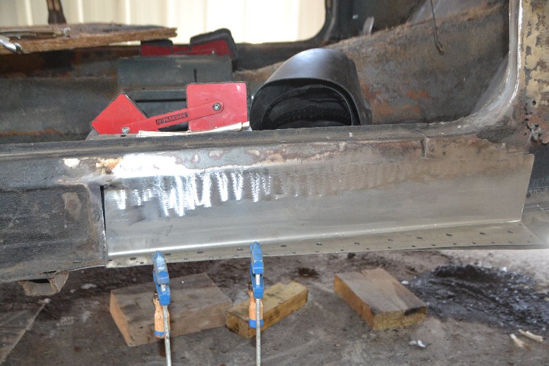

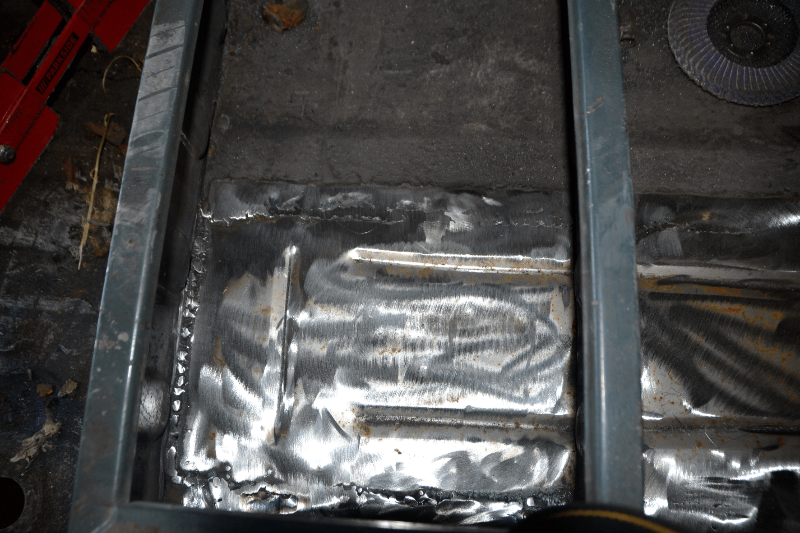

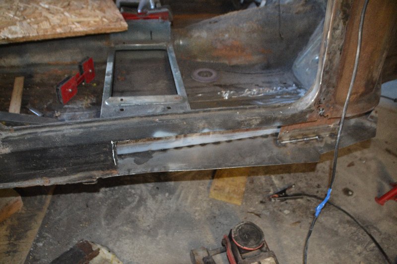

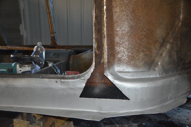

Et voilà le nœud du problème actuel, où nous avons besoin des conseils de Delarouille.
Bon voilà il y a une première intervention... Bizarrement faite. Mais bon elle a maintenu la 203 en entier.
Donc pour fermer le longeron la tôle inférieure a été solidarisée avec le plancher. la photo floue de profil aurait dû vous montrer un soyage.
N'ayant pas de torche plasma Baptiste y a été au burin.. Puis à la disqueuse... Mais il a fallu sacrifier un peu du plancher qui est sain. :triste1:
Je viens de regarder minutieusement le tuto à Delarouille...
Et des questions à la pelle.
1- A l'origine la tôle qui ferme les longerons est-elle celle qui fait office de plancher dans l'habitacle?
2- Quand on intervient sur des longerons dont cette tôle est pourrie on découpe le long du longeron interne et on bouchonne sur la cornière qui borde ce longeron ?
3- A l'avant à l'intérieur du longeron il y a une tôle plutôt verticale avec un embouti. Quel est son rôle ?
Delarouille tu y as fait une sorte de cornière où tu as bouchonné par la suite la tôle de fermeture du longeron.
4- Quand tu bouchonnes cette tôle de fermeture tu utilises les cornières le long des longerons; cette tôle doit dépasser côté extérieur pour recevoir les bas de caisse mais côté intérieur comment cela se passe-t-il ? Le plancher repose t-il sur cette tôle qui dépasse un peu d'où le soyage fait sur le plancher ? Ou bien est-il bouchonné lui aussi sur la cornière ? (Manque de place ?)
Cette jonction plancher / tôle de fermeture me soucie et je voudrais être sûr de faire correctement.
Arrêté au niveau du support de cric, notre ouverture de longeron nous permet d'avoir une vue sur l'intérieur du longeron vers l'arrière :(
C'est bien rouillé. Nous pensons tringler un maximum, aspirer la rouille, pulvériser du bloqueur de rouille et de la cire... Pour l'instant.

Le témoin de poncage sert de témoin PENDANT le poncage , si tu va à la tôle c'est une bosse si il reste du noir c'est un trou .
1- A l'origine la tôle qui ferme les longerons est-elle celle qui fait office de plancher dans l'habitacle? OUI
2- Quand on intervient sur des longerons dont cette tôle est pourrie on découpe le long du longeron interne et on bouchonne sur la cornière qui borde ce longeron ? OUI
les renforts de pied de porte sont soudés sur la tole de fermeture du longeron .
4- Quand tu bouchonnes cette tôle de fermeture tu utilises les cornières le long des longerons; cette tôle doit dépasser côté extérieur pour recevoir les bas de caisse mais côté intérieur comment cela se passe-t-il ? Le plancher repose t-il sur cette tôle qui dépasse un peu d'où le soyage fait sur le plancher ? OUI

C'est pas du Delarouille mais bon faut apprendre
Les soudures ne sont pas parfaites, le rainurage approximatif (peut-être trop à jeun) ;-)
On poursuit:
Avant de refermer le longeron puisque nous n'avons pas touché à la reprise faite dans le temps au niveau du passage de roue arrière, nous avons tringlé avec une brosse métallique ronde soudée sur une longue tige prise dans le mandrin d'une perceuse. Mouvements de va- et- vient....
Puis nous avons prolongé le tuyau d'un aspirateur pour tout enlever.
Ensuite à l'aide d'un pistolet équipé d'une longue canule nous avons pulvérisé du bloqueur de rouille.
par la suite nous appliquerons la recette Delarouille : perçage en face basse et pulvérisation de cire.
Le passage au niveaiu de la jonction de l'aile nous a donné du fil à retordre, après plusieurs tentatives non satisfaisantes nous nous sommes fâchés:
