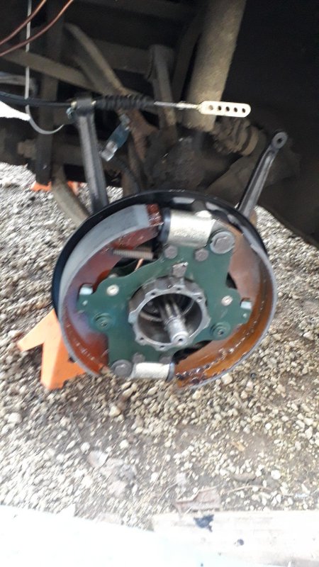

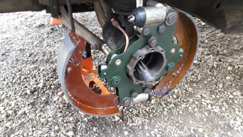

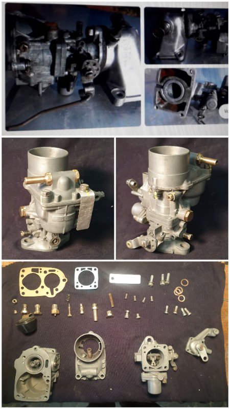

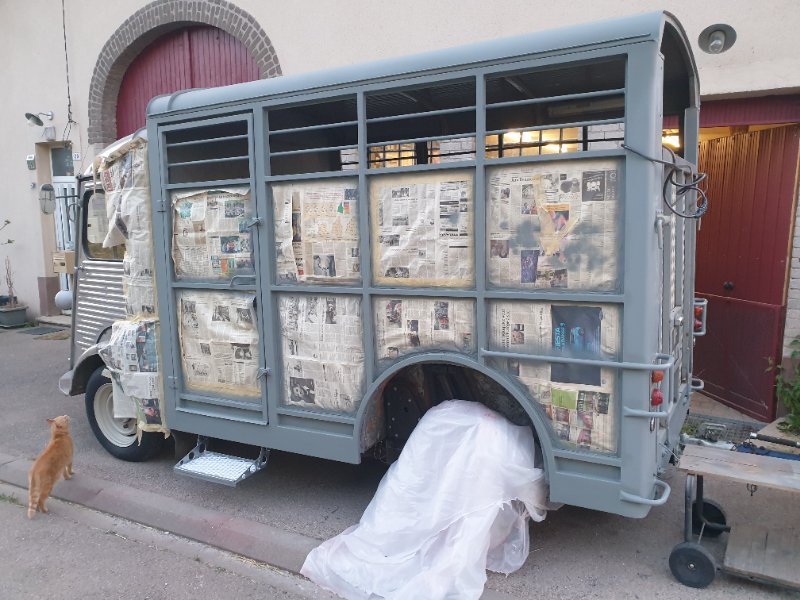

Bonjour depuis il y a du nouveau, après avoir passé un gros passage médical j'ai pu reprendre les travaux avec l'aide d'un ami
Freins
Carrosserie qui reste finir
Moteur

Remplacement du toit de la caisse
