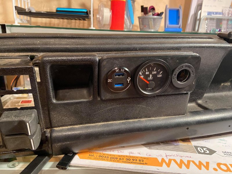

Bonjour à tous, je vous présente un projet que j'ai développé pour ma voiture car je souhaitais pouvoir la remettre conforme à l'origine à l'issu du 4l trophy 2021 auquel je dois participer. j'ai posté cela sur Facebook mais on m'a dit de le poster ici !
Fini le massacre des tableaux de bord pour ajouter nos accessoires ! ⚠️

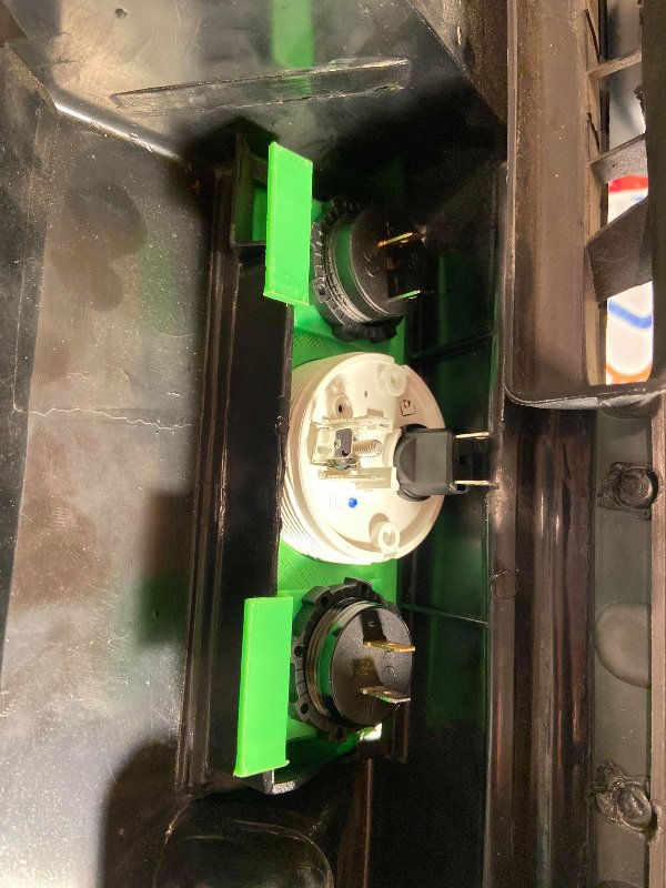

Platine en impression 3D PETG qui vient en lieu et place du cendrier, fixation intelligente avec les 2 « équerres » que l’on vient mettre sur les prises USB et allume cigare.
La platine comprend : 2 prises USB et un voltmètre au milieu, un manomètre de température d’eau VDO, et une prise allume cigare.
Possibilité d’avoir juste un mano diamètre 52mm, 2 mano diamètre 52mm ou alors juste les prises USB et allume cigare.
Prix de la platine seul 10€, 12€ avec FDP.
Fichier stl de la platine sur Cults pour 6€ :
https://cults3d.com/fr/mod%C3%A8le-3d/g ... l-modele-a
N’hésitez pas à me contacter pour des personnalisations ou questions 🤗🤗
les prises USB et allume cigare :
https://www.amazon.fr/gp/product/B08DTC ... UTF8&psc=1
Le manomètre de température d'eau :
https://www.oreca-store.com/manometre-v ... SAQAvD_BwE
j'ai également fait 2 autres versions sur demande intégrant :
juste un mano
1 mano 1 interrupteur 1 voyant
vue d'ensemble.jpg (138.51 Kio) Vu 3575 fois
vue de derriere.jpg (104.97 Kio) Vu 3575 fois

Effectivement, c'est un montage simple et classique, mais ça n'est possible que sur les tableaux de bord dernière version ( il n'y a pas de profondeur sur les autres tdb)
J'opte pour ma part pour des manos fixés dans la tôle sous le tableau de bord, côté passager, pas de trous dans le tdb, une bonne lisibilité ( surtout pour toutes les versions de tdb antérieures à 83)
Ça permet le montage de plus de choses ( une pression d'huile et un voltmètre, par exemple, en plus de la température)
Et une fois enlevés, pas de traces visibles hormis deux petits trous très peu visibles, sous la tôle ( faciles à reboucher si in veut un truc hyper top)

Belle initiative,
Nous sommes nombreux à avoir un montage similaire pour préserver nos tableaux de bord :)
