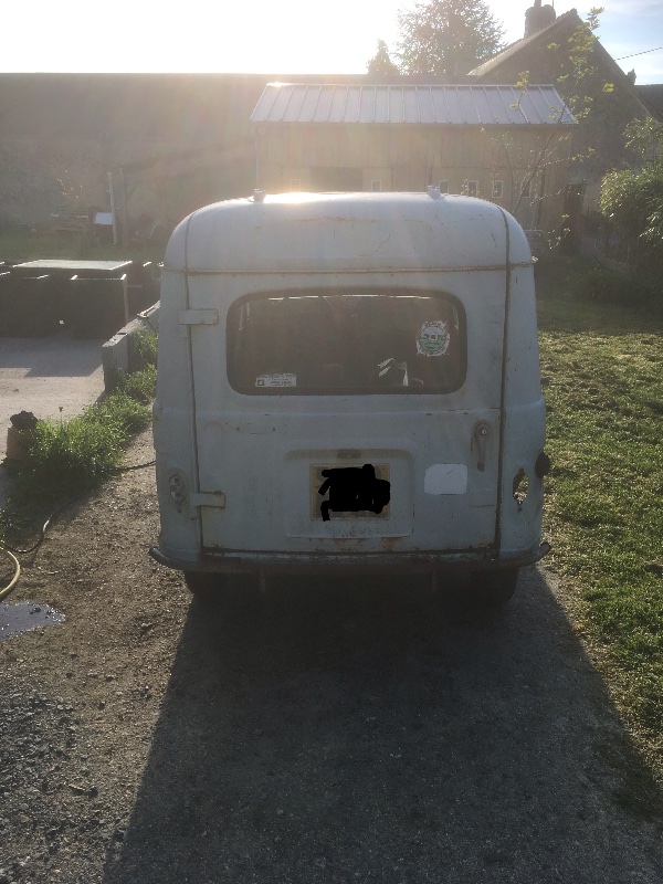

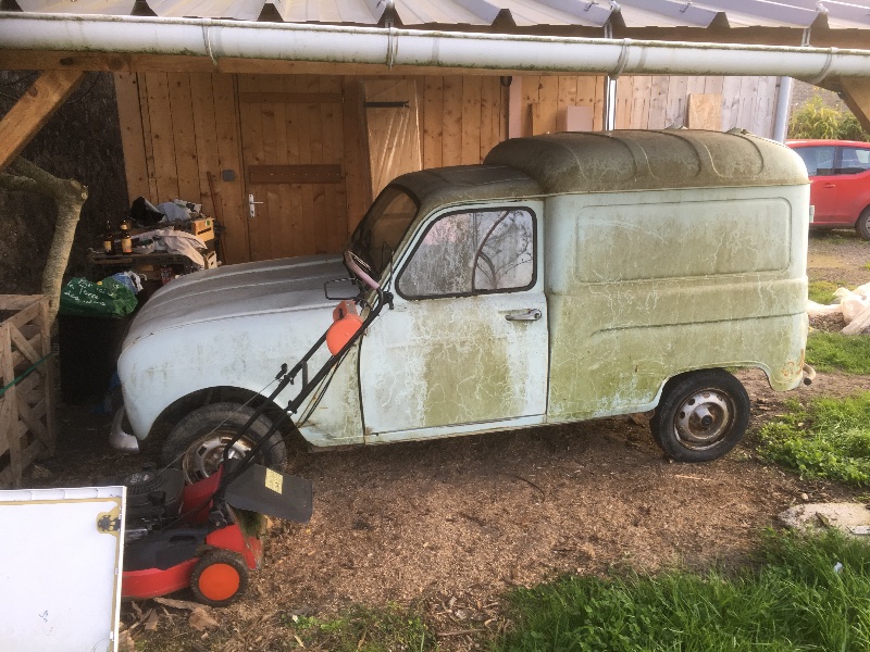

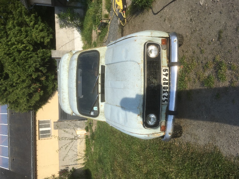

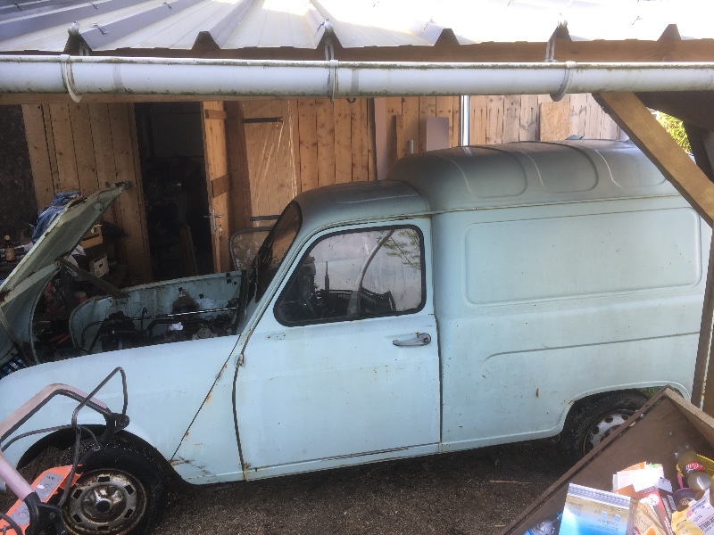

Après plusieurs années à voir la belle prendre l'eau dans un jardin :pleur4: à l'abandon j'ai enfin réussi à récupérer la belle
Elle et de 1979 133000 kms et dans son jus
Quelque photos vite fait
Les roue son juste pour pouvoir la déplacer car elle avais deux jante que je voulais pas abîmer ( jantes' alpine )
Lors de son arrivée
d'autre photos à venir :super:

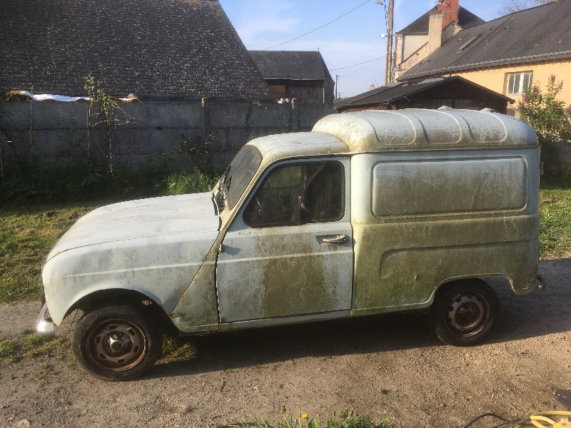

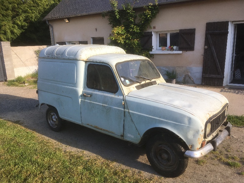

Aller un bon coups de nettoyage :|
Après
Avent

Re: 4l fourgonnette de 1979
Message par galbatorix »
Elle est à point :)

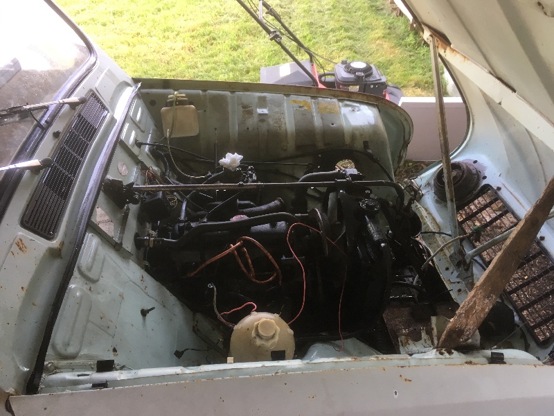

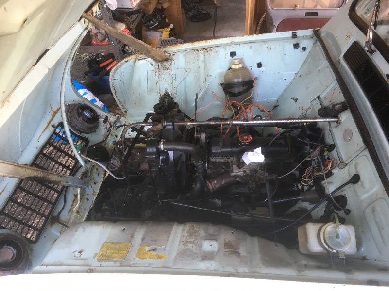

Se weekend j'ai mis en pause la restauration de la gtl j'attend un amie pour refaire l'allumage à neuf et régler l'allumage comme il faut :frime: donc j'ai démonter le carburateur et n'ettoyage au ultra son :malin1: de la F4
J'ai contrôler le moteur
Plus de liquide de refroidissement dans le radiateur ( je vais devoir refaire les niveaux pour contrôler si il y a pas une fuite l'huile sent l'essence et l'huile et très claire après démontage du carburateur la pipe d'admission il y a de l'essence 8/
Apres démontage complet du carburateur
Le papillon de starter était bloquer
Et la cuve était plein de sable je pense que le flotteur faisait pas son rôle et l'essence aller direct dans le moteur
L'ancien propriétaire m'a dit qu'il avais esseillier de le démarrer ça expliquerai l'essence dans le moteur :triste1:
Des que j'ai un moment je vais faire la vidange au plus vite :pascontent2:
Et Il manque l'alternateur :(
Je vous posterai Plus de photos de l' intérieur et du carburateur netttoyer :super:
