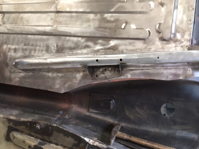

Re: resto 203 familiale

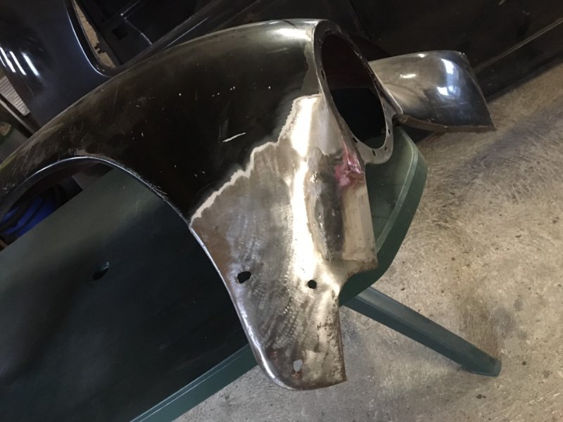

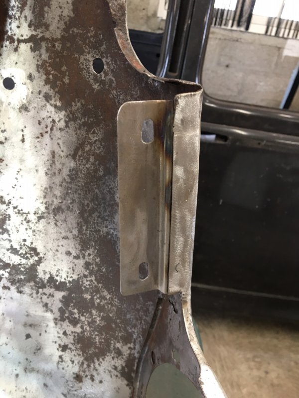

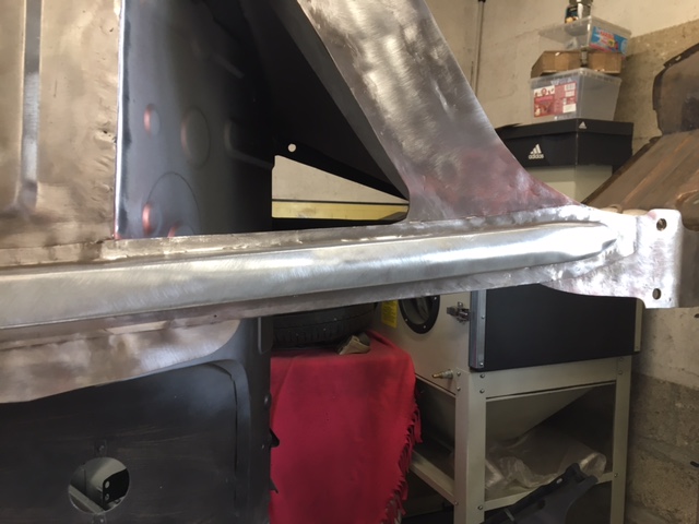

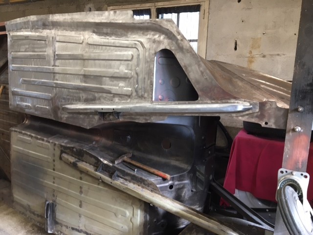

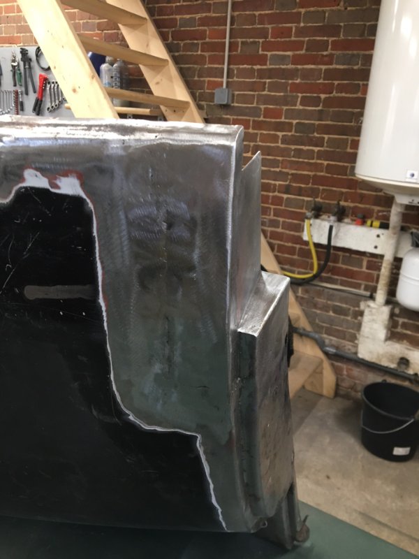

le brancard est finit , meuler , adouci et brosser
reste a souder le support de cric et faire une pièce pour fermer le longeron a l'arrière
- thumbnail_IMG_0183.jpg (75.54 Kio) Vu 31098 fois
Les pièces de refabrication ont l'air très correctes, tu as fait beaucoup d'ajustage ?

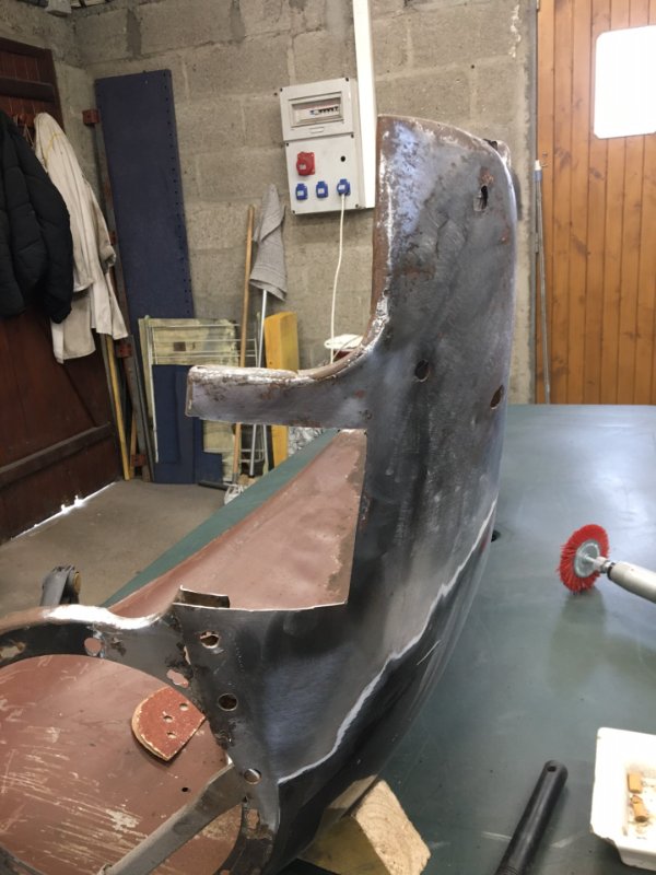

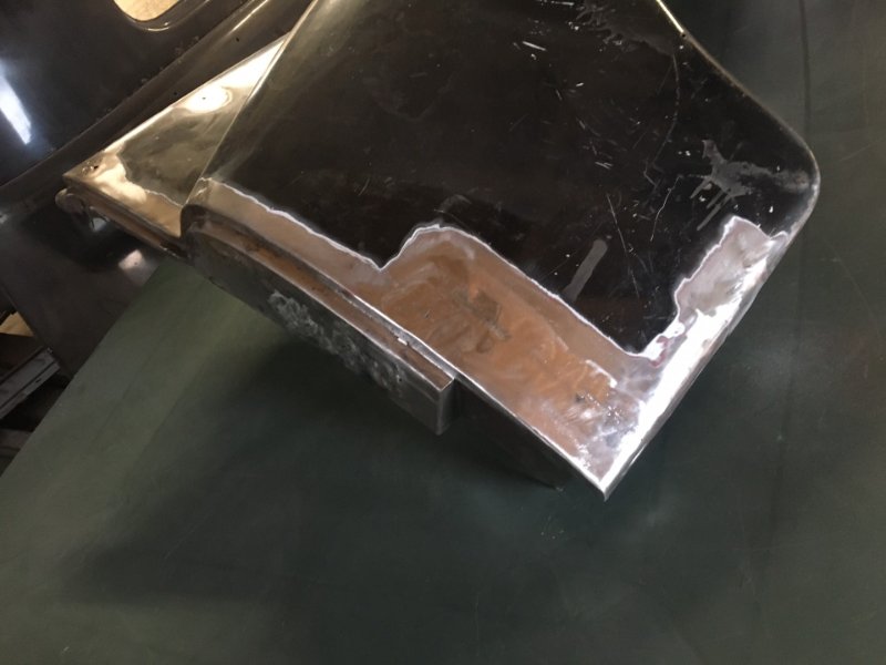

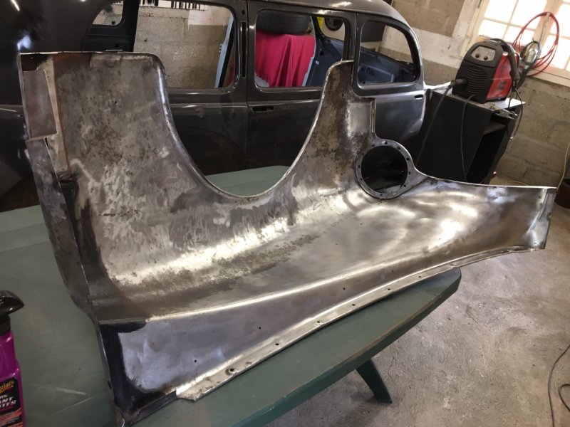

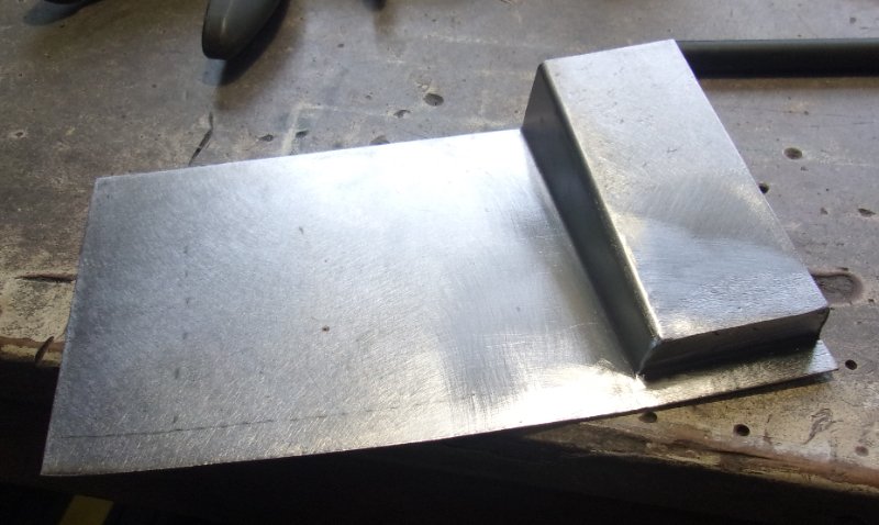

bon bah , comme dit le père delarouille ! " faut se sortir les doigts "
vendredi c'était RTT , après m'être occuper du jardin qui en avait bien besoin .
j'ai repris la 203
objectif: finir la grosse tolerie sur l'aile avant droite .
j'avais déja fait une pièces . une fois finit avec la tôle exterieur et le morceau a l'avant qui était en dentelle . et une fois fini . restera que des bricoles a faire sur l'aile :
boucher les trous des robris avec des pastilles soudées . ils était tellement mal positionner quand j'ai eu l'auto , je préfère tout boucher et tout reprendre
j'ai repris la 203

"je préfère tout boucher et tout reprendre
Tu as bien raison. Moi sur la mienne une aile était tellement déformée (mais ça ne se voyait pas) que je n'ai jamais pu poser les jolis robris que ma petite femme m'avait acheté pour mon anniversaire. Quand je l'ai fait repeindre j'ai bien pensé à le dire au carrossier qui a rectifié le tir. Et comme c'était trop facile à poser après, je ne l'ai pas fait et j'ai vendu la voiture bien plus tard sans les robris.....

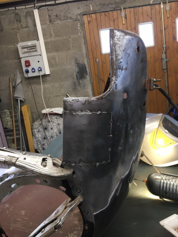

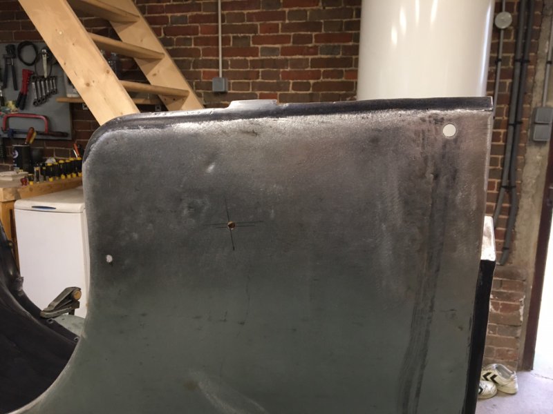

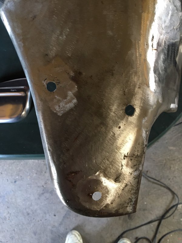

Salut à tous , et merci pour vos messages
l'aile à avancée
les trous des robris ont été bouchés au mig et refait il rester un support a fabriquer et à souder . l'interieur à été mis à blanc et reçu une couche de bloqueur de rouille , j'en mettrais une deuxième le weekend prochain .
l'aile à avancée

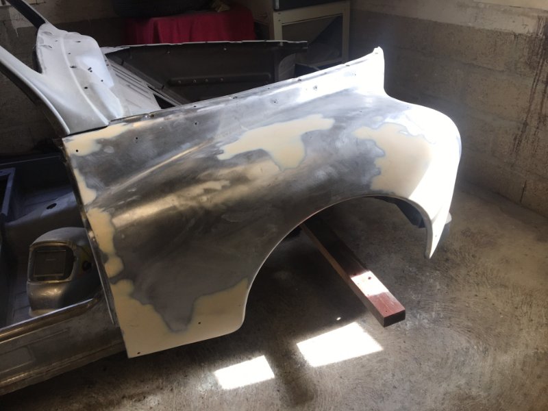

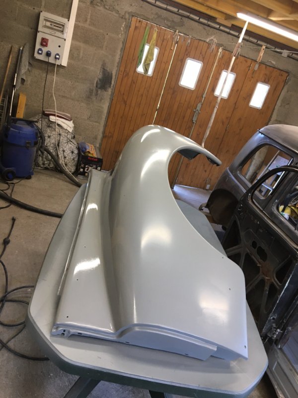

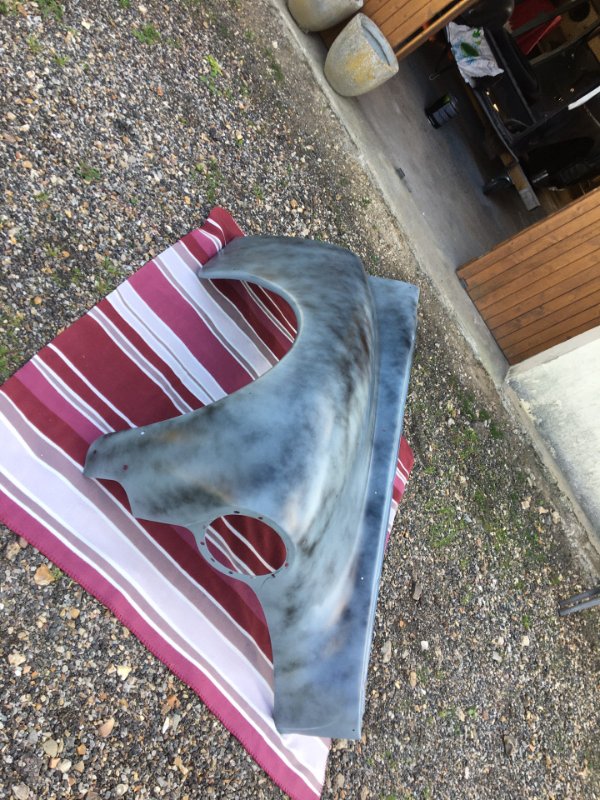

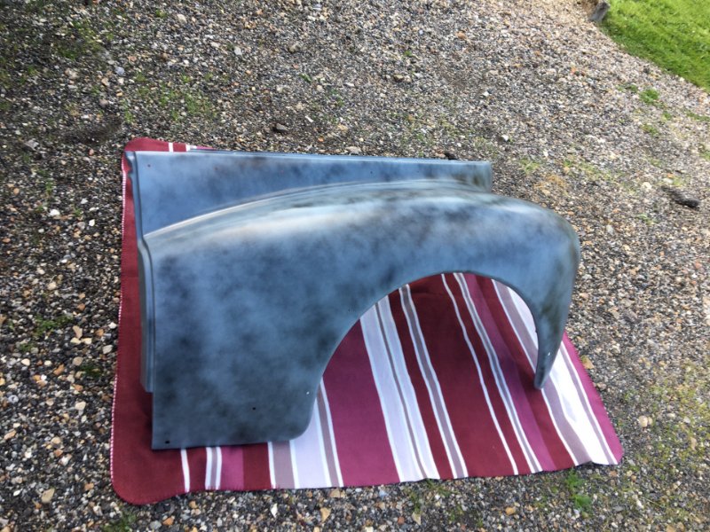

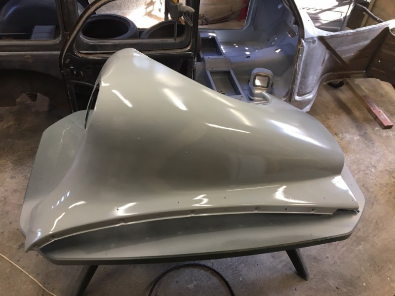

salut à tous
je sui content
enfin fini la dernière aile avant .
la séance de mastics à été très longue ( samedi , dimanche et ce matin )
elle a reçu un apprêt phosphatant , suivra un garnissant .
je sui content

Grand merci pour toutes les photos très inspirantes. Total respect pour une telle panoplie de compétences.
Cela booste pour finir la 203 break et attaquer les deux plateaux.
Belle poursuite.

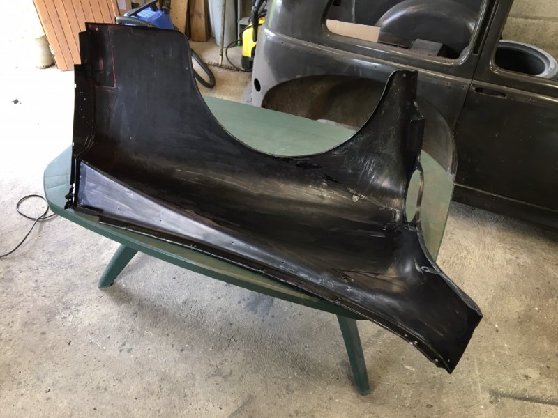

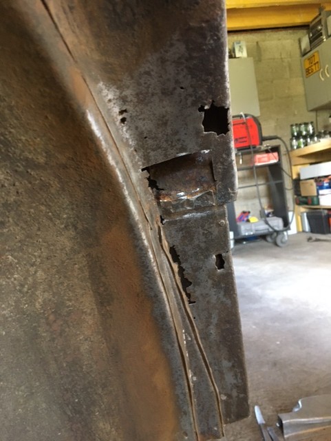

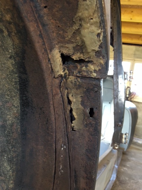

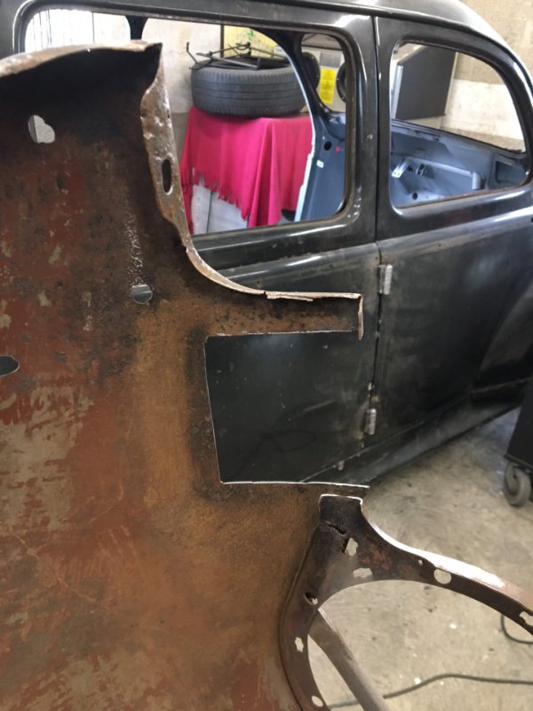

Salut a tous
En voulant souder le nouveau sabot d'aile arrière , j'ai découvert une belle tartouille de mastic sous l'antigravillon
encore quelques rustines à souder

Sur ces vieilles mémères on est jamais à l'abri d'une (mauvaise) surprise. Courage Chips tu tiens le bon bout. Et pis ce n'est pas une petite rustine de plus qui va t'arrêter !!
Aussi je me disais " manque de rouille sa tire au chips "
je vois qu'il y a une vis insert dans l'aile , un truc qui va bien pour les remplacer , ce sont les écrous insert qui servent dans les rack 19" très utilisé dans les baies de brassage , les fly case de sono etc ...
