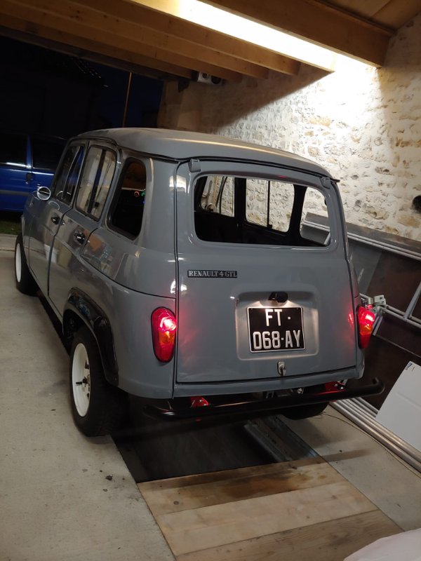

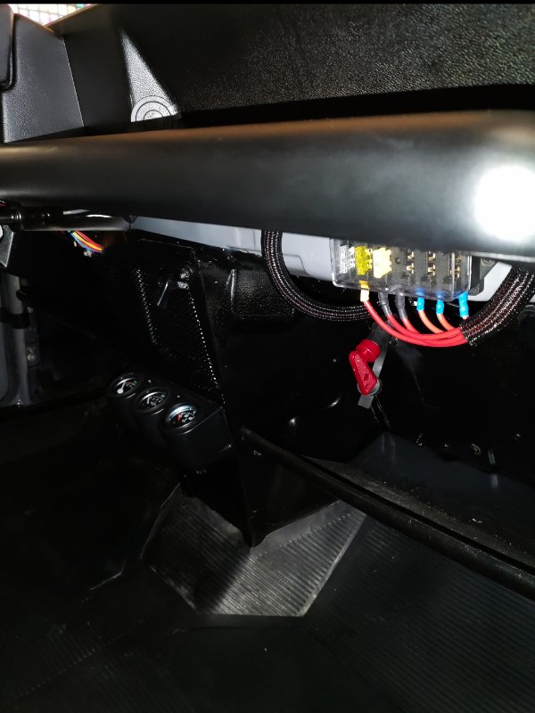

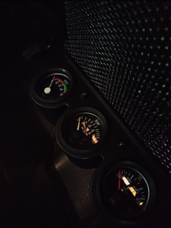

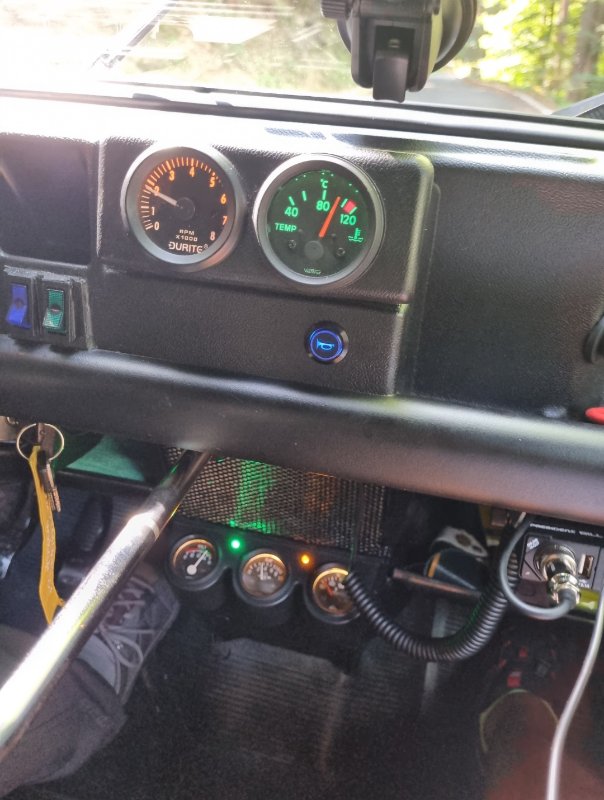

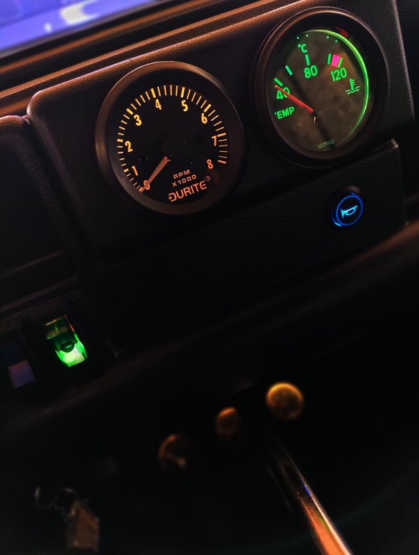

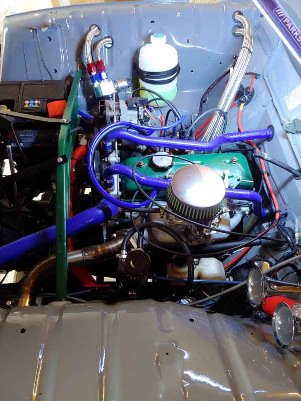

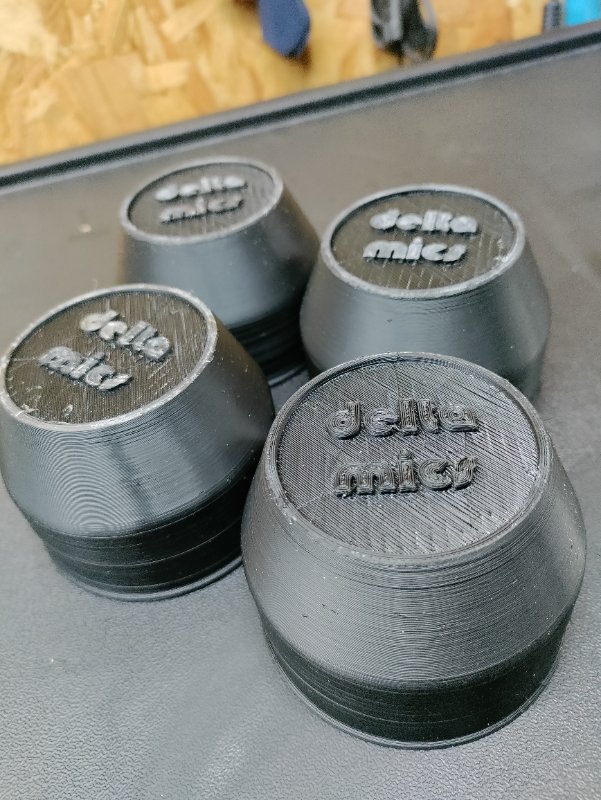

Quelques nouvelles ! Finition des câblages, sellerie refaite, kit de stickers reçus, changement du thermocontact de déclenchement des 2 ventilateurs (déclenchement auto sur 2 plages différentes avec marche forcée). La suite pour le montage des ouvrants fin du mois ;)
Refabrication en impression 3D des caches moyeux Delta Mics
Je croise les doigts pour rouler bientôt :diable:

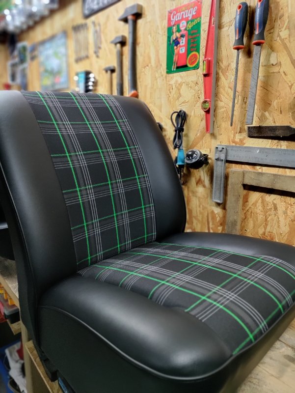

les sièges sont superbes, c'est toi qui les a fait?

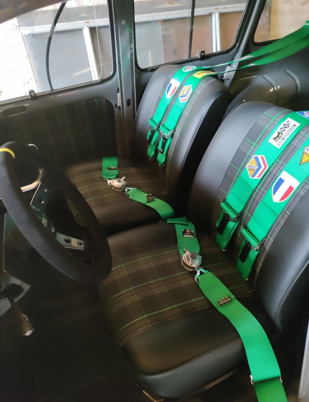

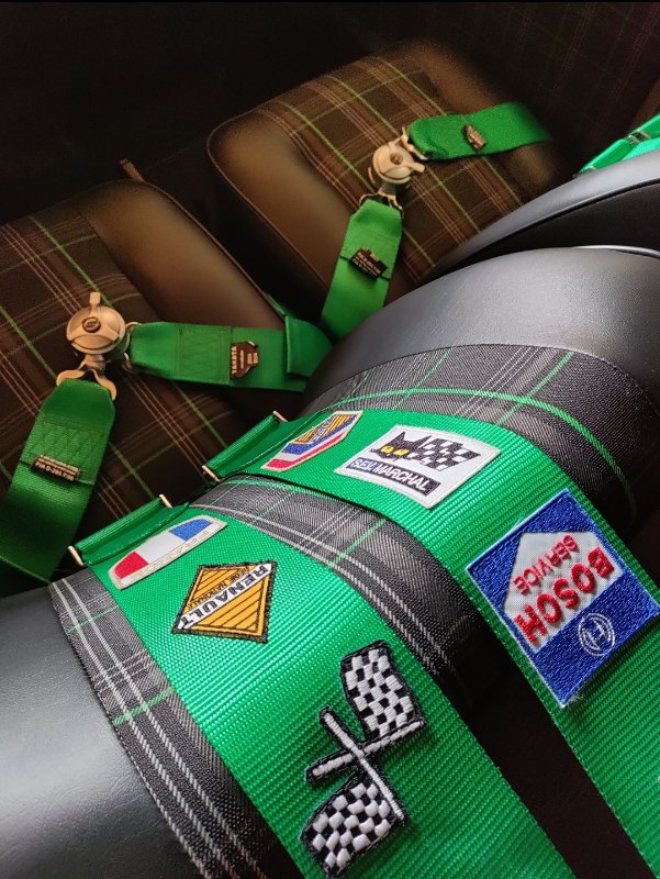

Re: [Traversée des Alpes 2023] - Préparation de Barou2euse : Whizzy
Message par SebastienP »

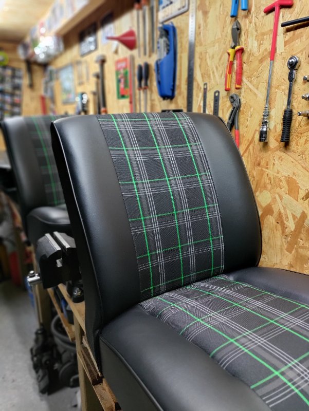

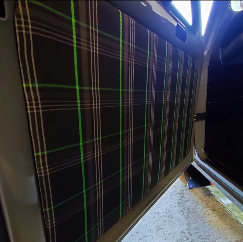

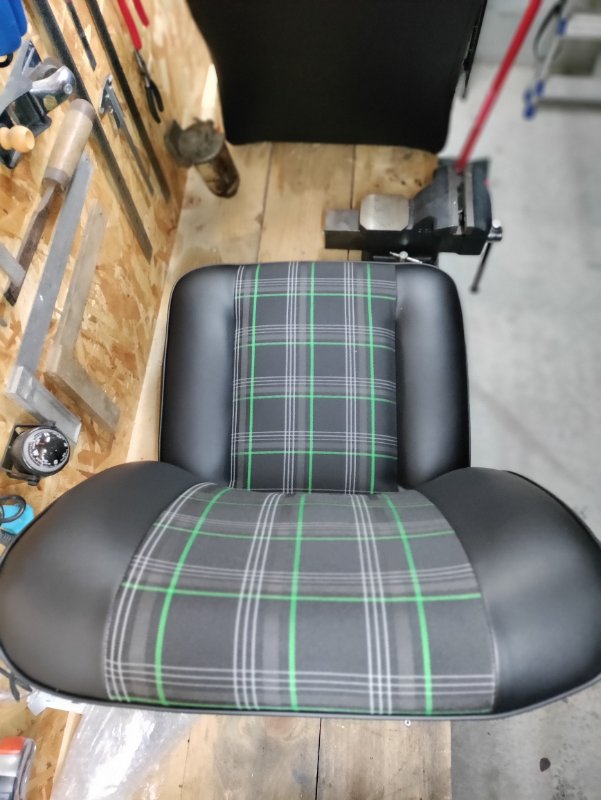

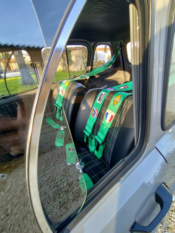

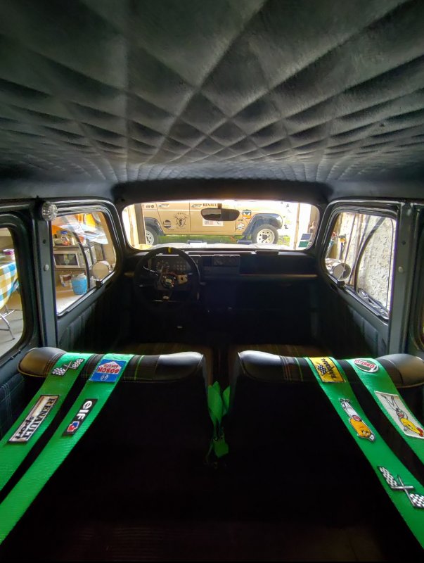

tataveteam a écrit : 14 mars 2023 15:26 les sièges sont superbes, c'est toi qui les a fait?
Non, c'est un ami sellier qui travail très très bien. C'est également lui qui a refait ceux de Baroudeuse.
Il y a une particularité en plus pour ceux-ci : Il y a 2 renforts latéraux sur le fauteuil d'origine. Ce qui lui donne un dossier plus en arc pour être mieux maintenu.
Côté couleur, on conserve les carreaux qui étaient présents d'origine mais les tons sont différents en accord au gris nardo de la carrosserie et le vert des ceintures et du logo Ducks Machine.
Pour l'assise, elle est reprise avec le maillage et un feutre plus épais pour une réhausse de 5mm. Même système que Baroudeuse.
Les contre portes sont identiques avec ce tissu (spoil) :mrgreen:
Conserver l'âme de la 4L tout en la "coursifiant".

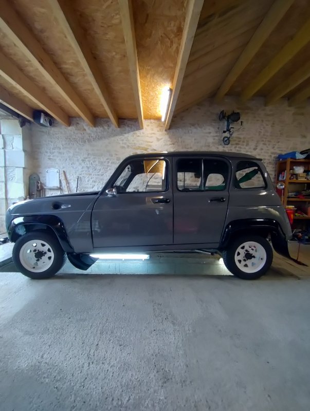

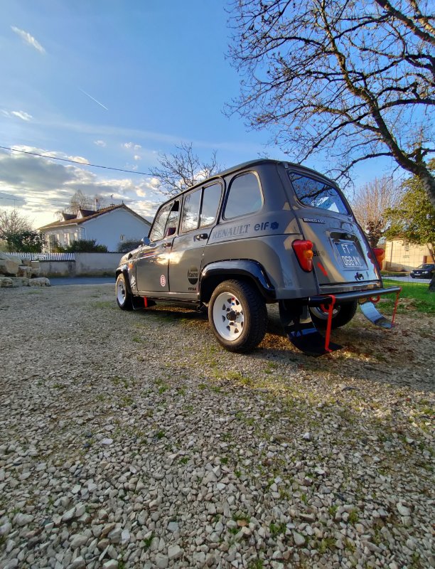

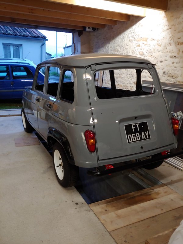

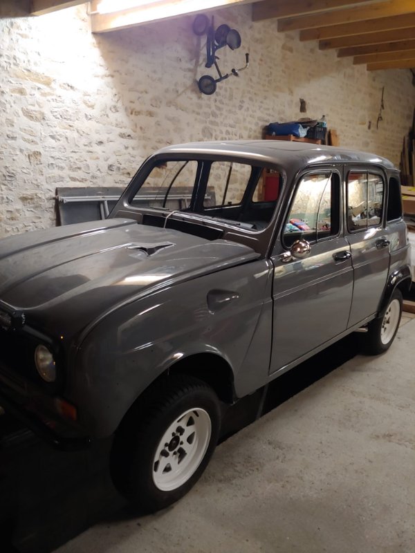

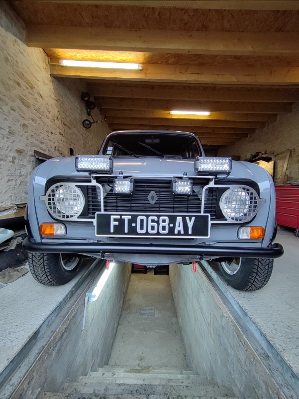

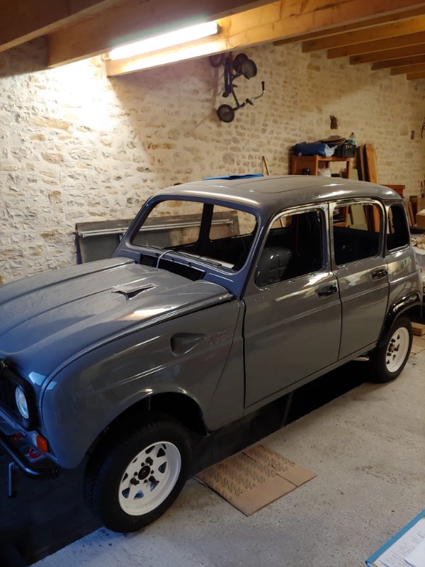

Merci mais ce n'est pas terminé même si .... On se rapproche de la sortie officielle de l'atelier.

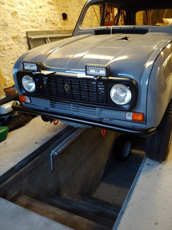

On continue et la chasse au détail arrive. Remontage des ouvrants et fenêtres latérales. Correction de quelques imperfections. Baie moteur terminée.
Il manque : les LP inférieurs, élargisseurs d'aile avant, création d'un gare boue côté droit pour la protection du radiateur d'huile. Il va falloir le fabriquer avec un système d'ouverture rapide mais rigide et mettre en place un reniflard pour évacuer l'air chaud de l'aile.
La pose de la sellerie, ceinture, pare-brise av et arr. Les gardes boue au 4 coins et la déco.

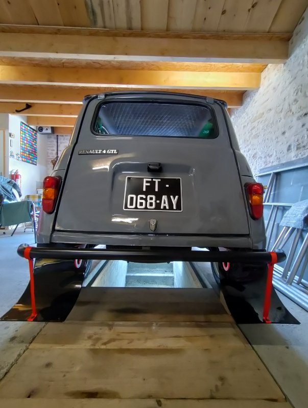

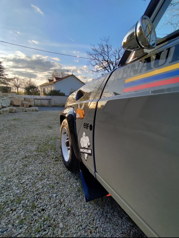

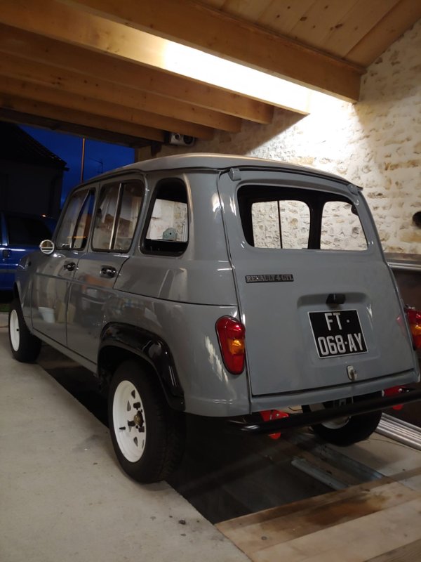

On continue et la sortie de l'atelier est proche pour Whizzy 😈

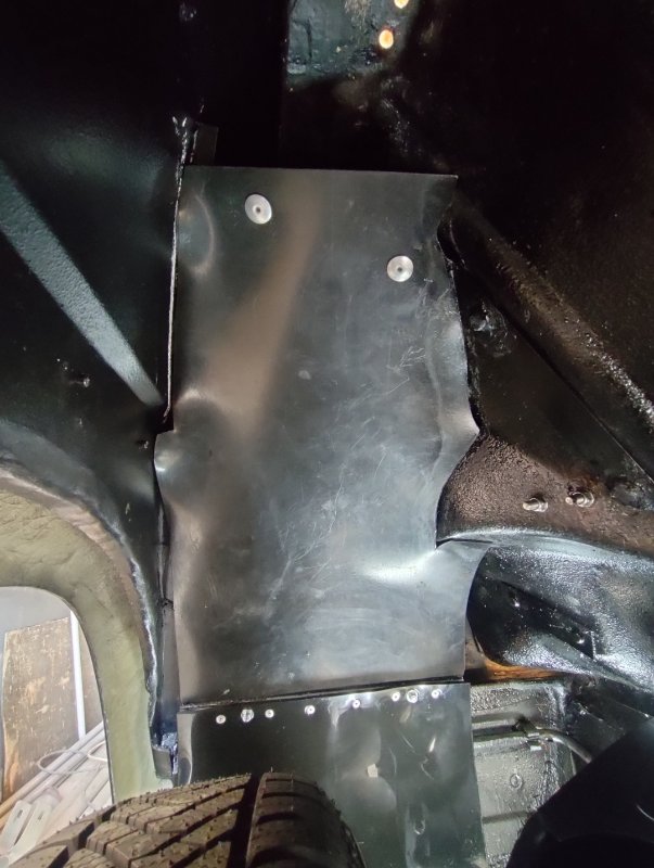

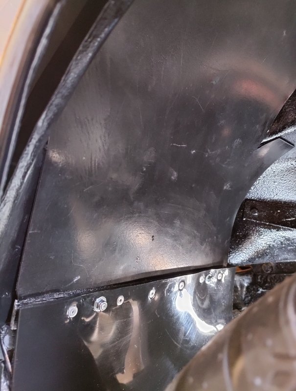

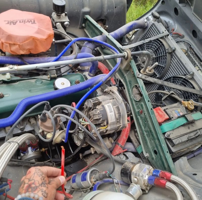

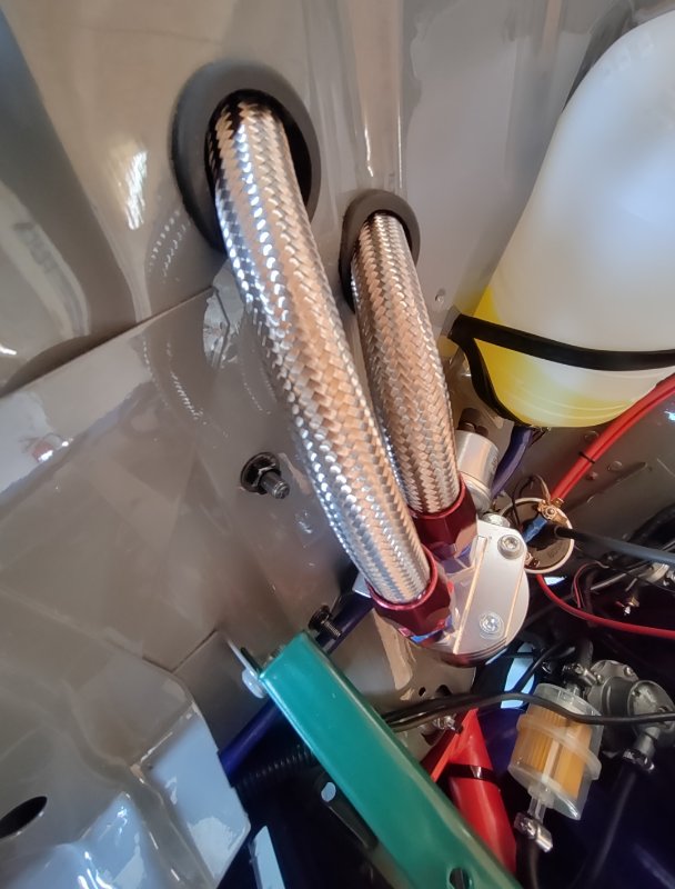

Garde boue de protection du radiateur d'huile dans l'aile droite en place fabriqué avec une bavette rigide de 3mm.
SebastienP
Messages : 260
Prenom : Sébastien
Nom : PUCHEU
Voiture : 4L Baroudeuse
Ville : Niort
Localisation : Niort
Garde boue démontable par les deux écrous noirs côté baie.
Il est prit directement sur la cornière de la bavette en sandwich. Bavette rigide découpée pour épouser les formes en 3mm d'épais.
A suivre côté température d'huile aux premiers roulages.
Je réfléchis à un système plus rapide de démontage par bouton...

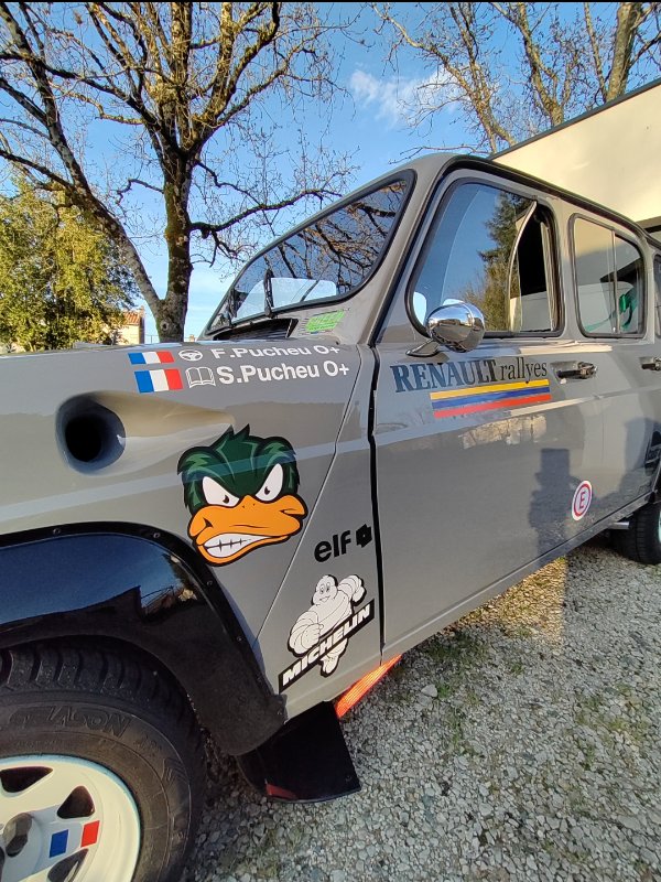

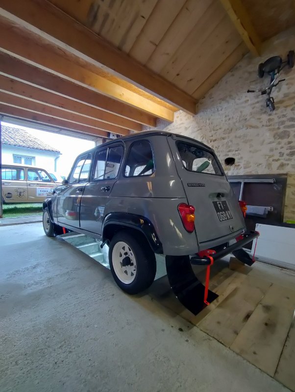

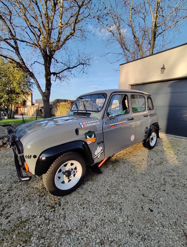

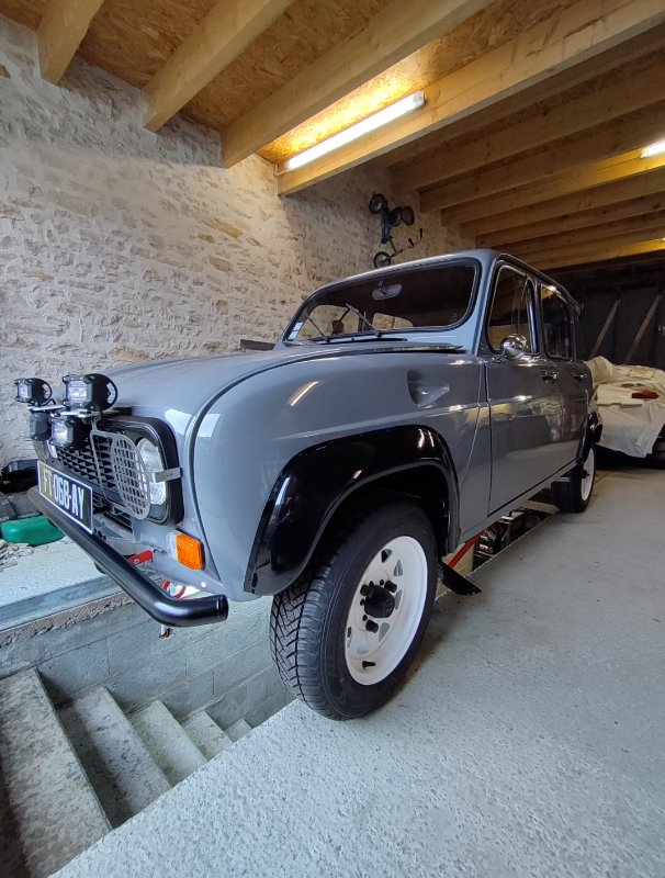

Whizzy est fin prête place aux règlages des premiers tours de roue !
Pfiouuuu bellisima ! :inlove:
A chercher la perfection, pourquoi ne pas repousser des sièges avec appuies têtes ?
Comme sécurité contre le coup du lapin, c’est bien les appuies tête :-/ ;)

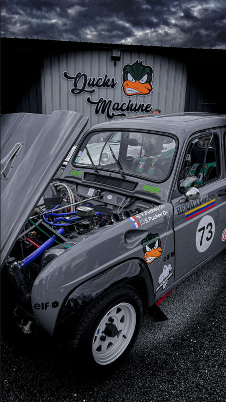

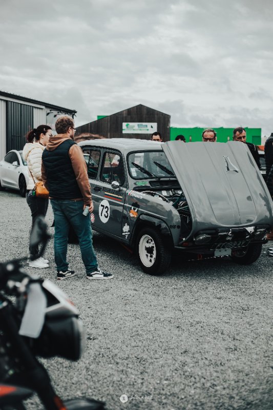

Premier roulage et rassemblement à Ducks Machine pour Whizzy !
Au top, gros kiff avec cette petite, les réglages s'affinent :rouge:

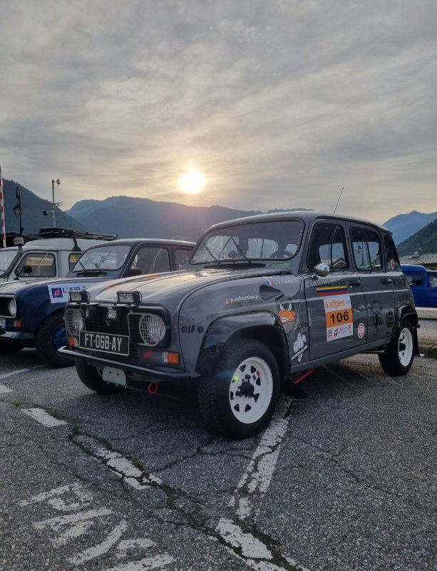

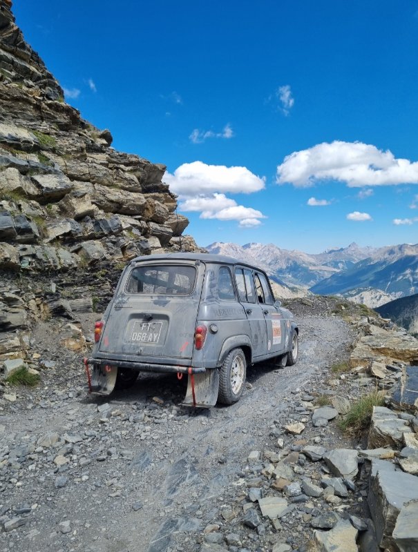

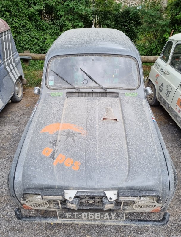

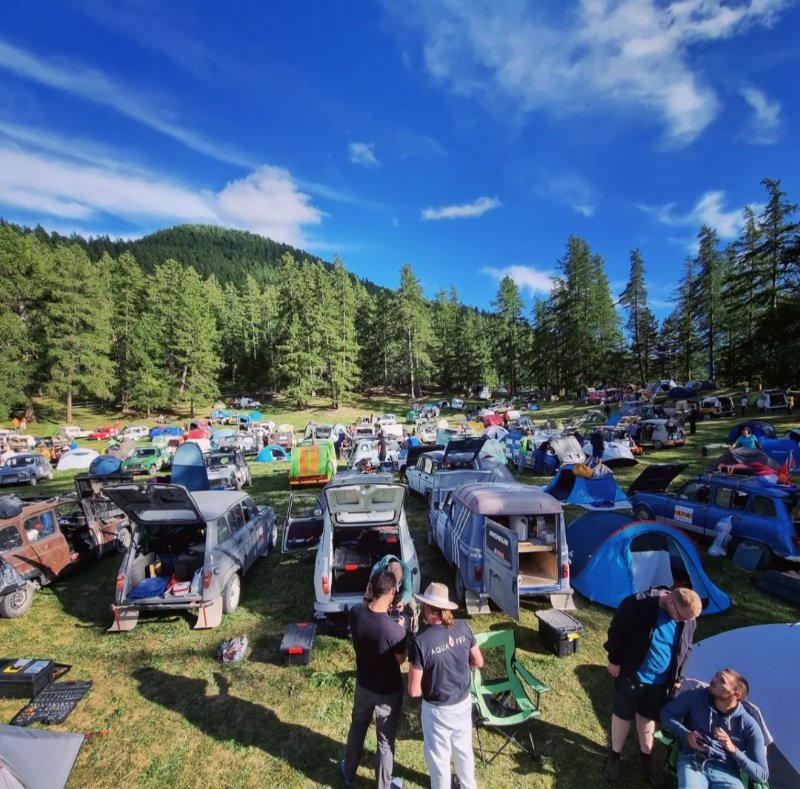

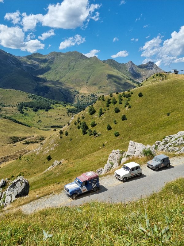

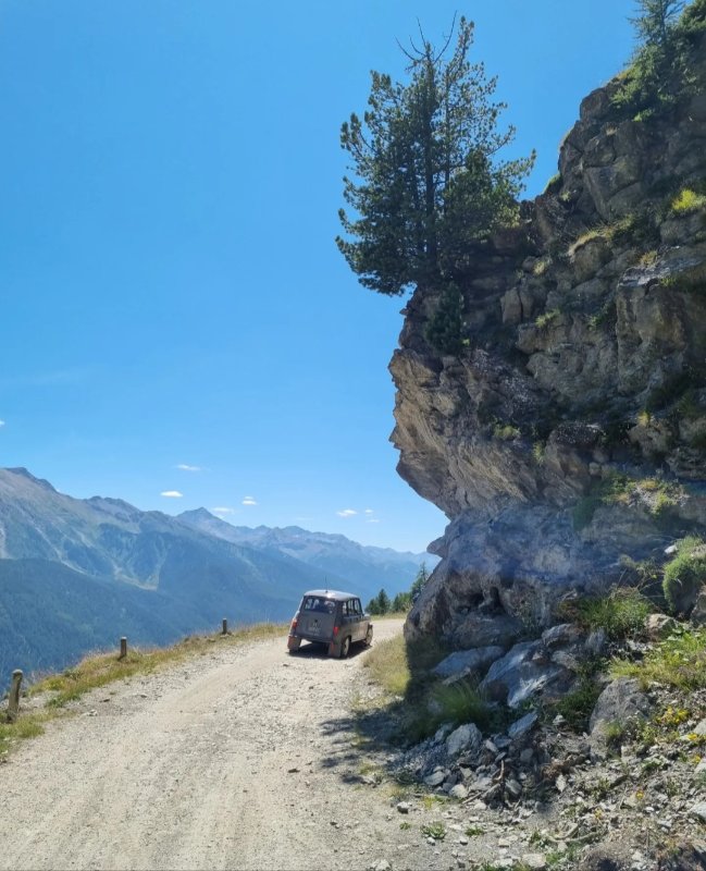

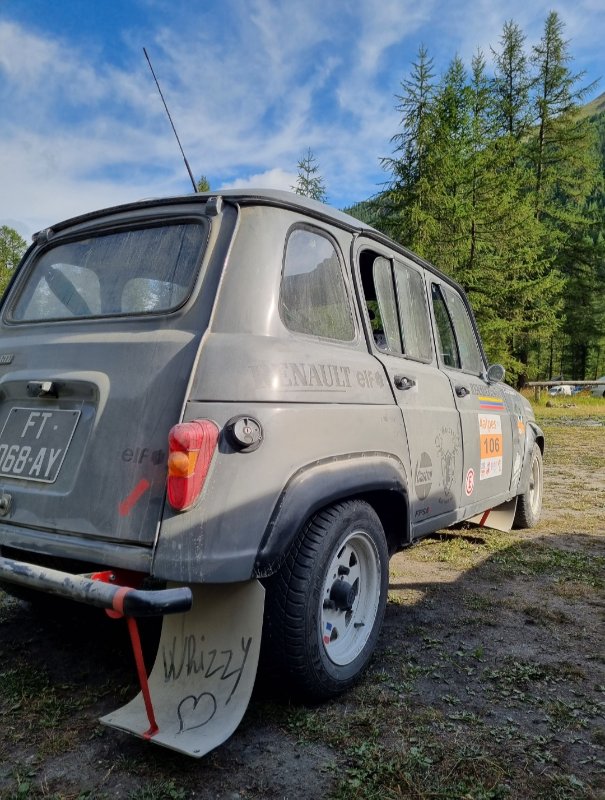

Hello à tous, je m'appercois ne rien avoir posté par ici pour vous donner le résultat de la traversée des Alpes 2023 avec Whizzy.
Commençons par le plus délicat : le radiateur d'huile 😅 RAS
La protection a joué son rôle à la perfection. Aucune fuite, pas le moindre souci et une température extra en sortie de radiateur (donc refroidie) à 60/65°. C'est bas, c'est même super bas. Néanmoins côté eau 80/90° en pleine charge en montée.
Aucun arrêt lors des trajets pour refroidir ou autre. Pas de gros souci mécanique, chaque étape on été passée sans difficulté.
1 souci a mis un coup de stress. Lors d'une montée très caillouteuse ou on évolue 1 par 1 tellement c'est un pierrier, le câble d'alimentation principal du coupe circuit 6 pôles à l'alternateur s'est déconnecté. Plus d'allumage, plus rien, tout s'est coupé. Réparation faite, on est reparti.
Côté freinage RAS également

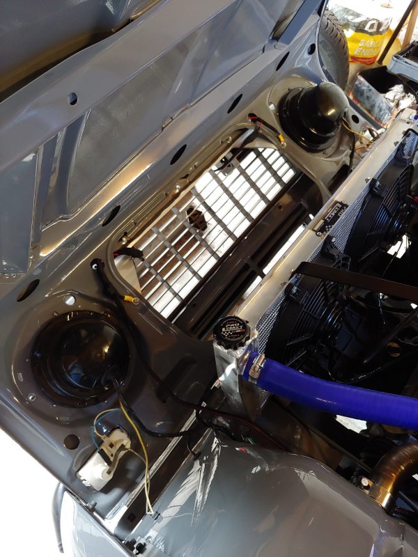

Côté refroidissement automatique avec 2 ventilateurs sur 2 températures différentes RAS.

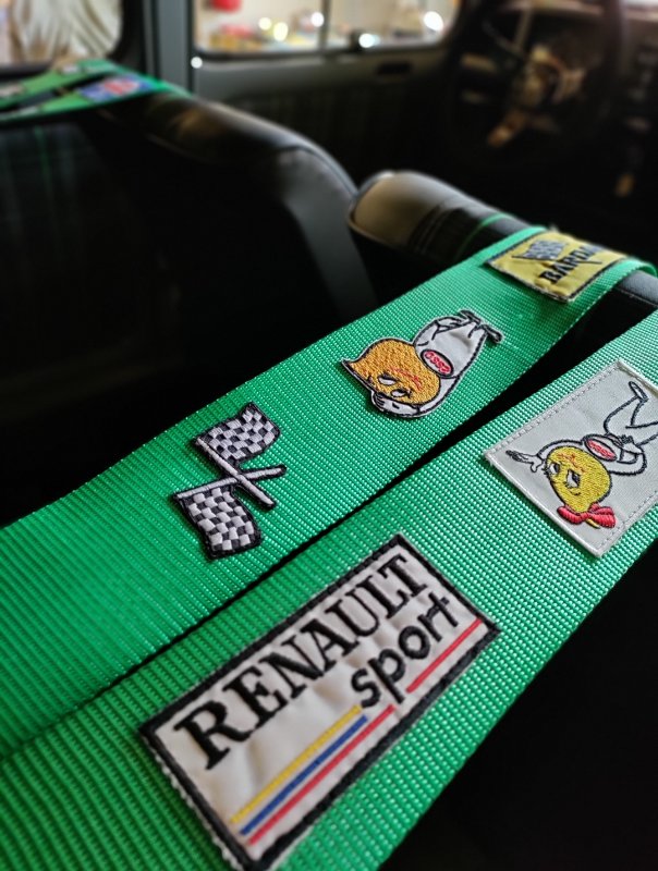

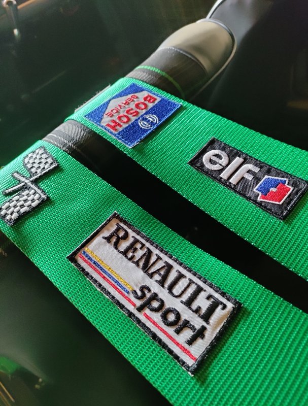

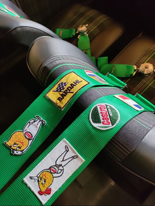

Côté confort intérieur avec la sellerie et les harnais RAS aussi. J'avais quelques doute sur les harnais qui peuvent couper dans le coup. En fait non.
Côté sonorité le Cléon est plus rauque que le Billancourt. 2 moteurs 2 ambiances. Mais côté couple pour grimper Whizzy a fait des malheur jusqu'à doubler en pleine montée pour ne pas perdre l'accel 😍. Un régal.
Côté protectionet renfort avec plaque et barre anti rapprochement PDP, comme d'hab même si on fait des bisous à la piste RAS !
Alors en bref les Maxigaz sont mort j'aurais dû prendre dès le départ des Geekoil mais en dehors de ça une traversée de folie avec l'équipe !
Place aux photos et meilleurs vœux à toutes et tous, la santé sans faille à vous et ceux qui vous sont chers. Excellente année 2024 et la réussite dans vos projets !
Pour l'huile, c'est trop froid, c'est 85° minimum...

On va corriger et améliorer la partie huile.
Baroudeuse idem, j'aimerais lui faire quelques améliorations comme un radiateur de Cléon.
