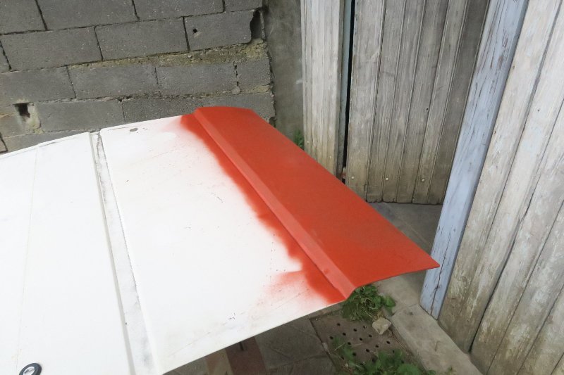

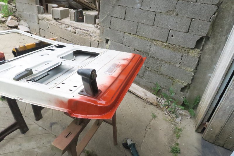

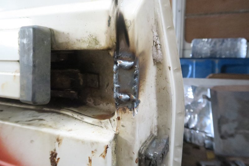

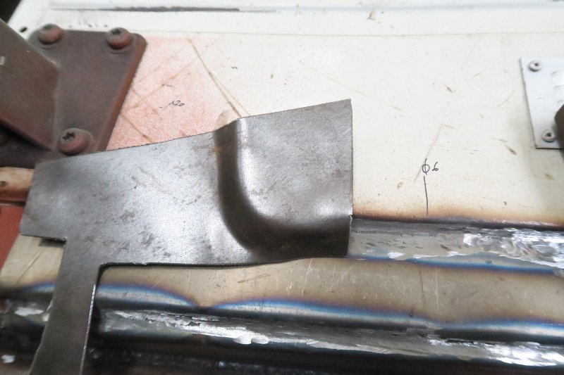

Mise en forme du coin
Re: [Remise en route ]Renault Trafic
Après, c'est prêt

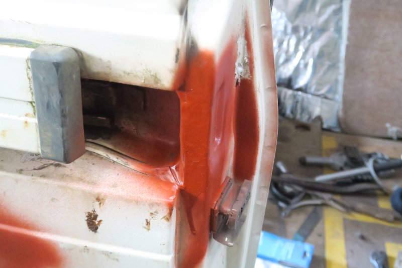

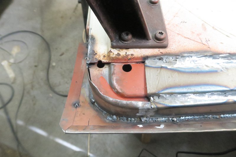

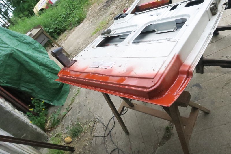

Il reste à faire des trous d'évacuation d'eau, un peu de mastic, et on est bon pour la porte...
Pour le reste : un peu de soudure en dessous, du meulage...
Perçage des trous d'évacuation d'eau dans les bas de caisses
Joint
Rustol dans les corps creux, cire, blackson.... Et les dessous seront prêts
Normalement la peinture, l'apprêt, le mastic arrivent cette semaine
Je vais commander une ponceuse excentrique. ( sûrement demain)
Après, il n'y a plus qu'à...

D’origine il n’y a pas déjà de des trous pour l’évacuation de l’eau ?

Si, mais je ne les pas tous refais...

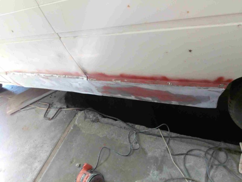

On en est aux masticages...

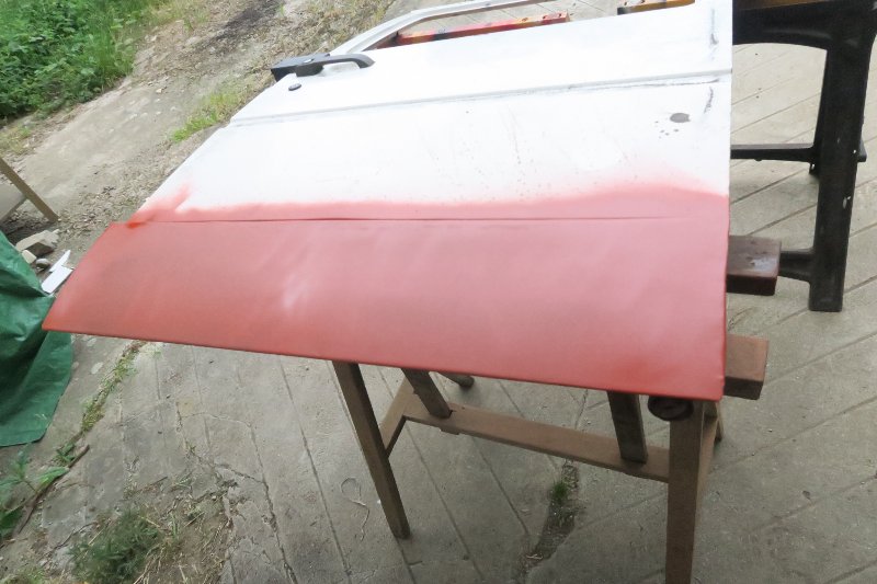

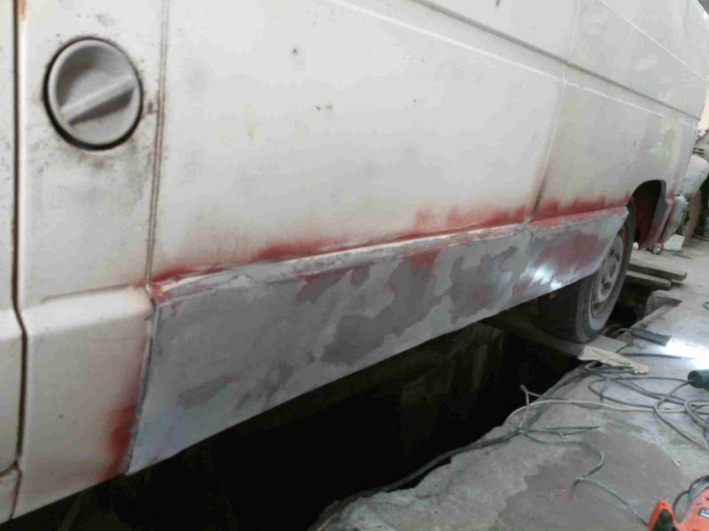

J'ai attaqué le morceau que j'aime pas : le mastic...
tataveteam a écrit : 05 juil. 2020 18:53 J'ai attaqué le morceau que j'aime pas : le mastic...
Même chose :-/
Ah le mastic , le poncage , le remastic ... le reponcage ... c'est le paradis que tu décris Tatave :]
