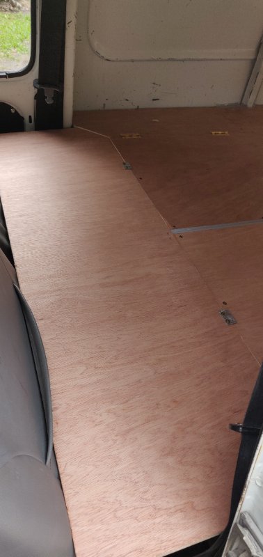

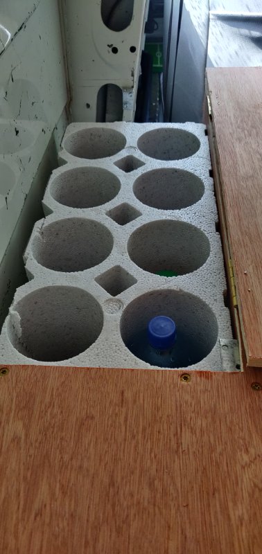

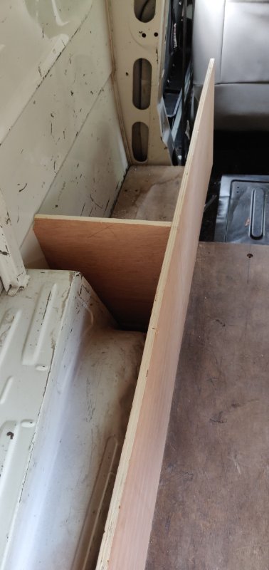

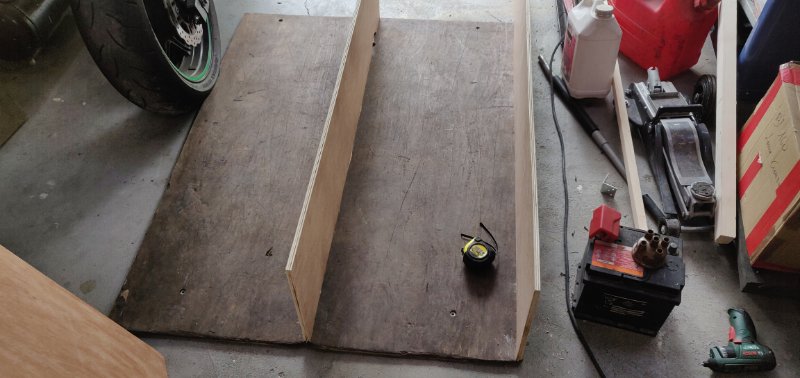

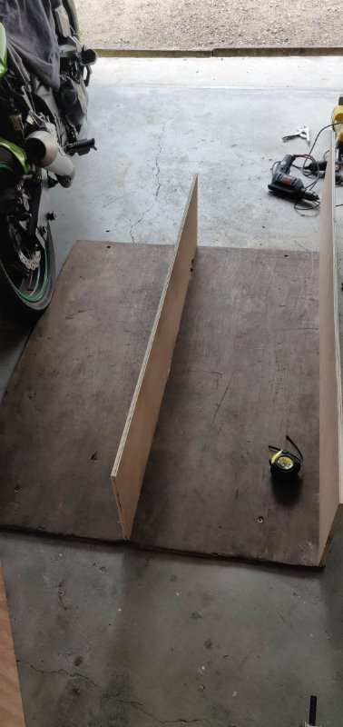

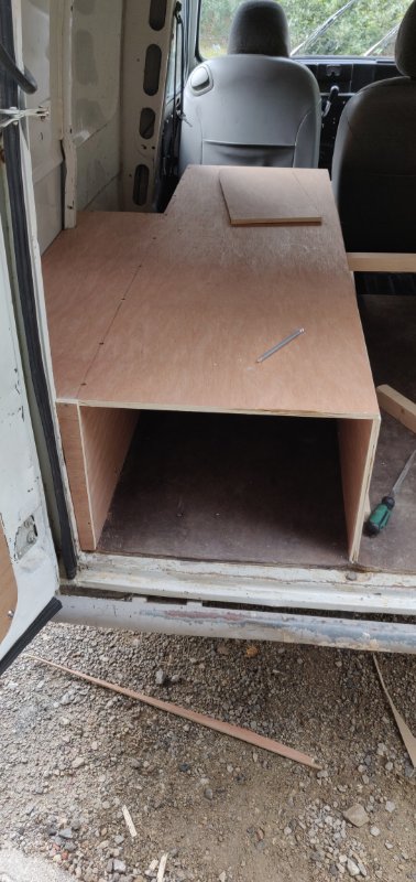

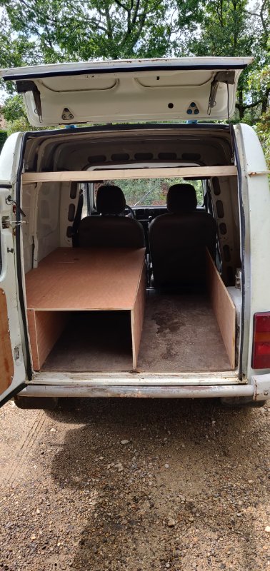

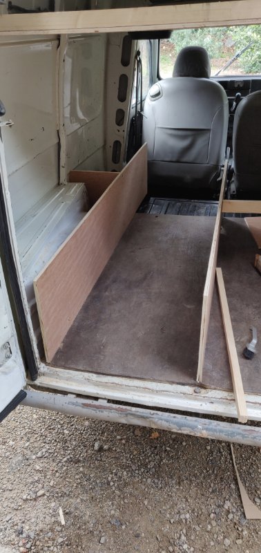

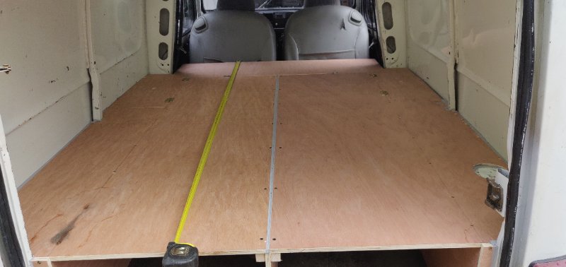

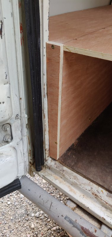

Allé, ce weekend on continue l'aménagement, avec le bas!

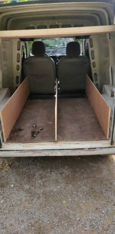

Comme a casto ils avaient pas assez de bois en stock j'ai pu faire que la partie de gauche :
Avec la petit plaque de fermeture :malin1:

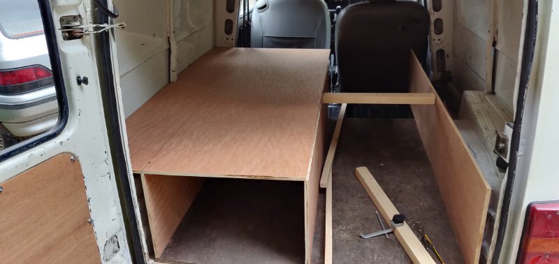

Ensuite découpe d'une partie pour faire une trappe:
Voilà donc la partie de gauche, a droite ce sera sensiblement pareil, il faudra juste que je redécoupe a l'avant car c'est un peu long pour les sieges

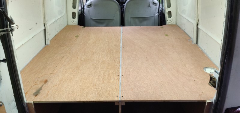

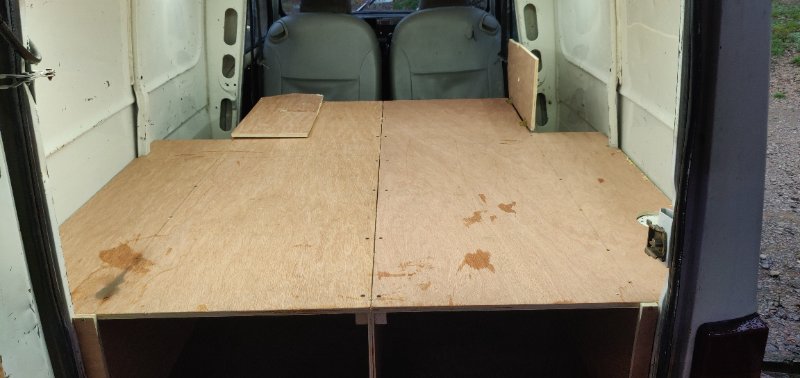

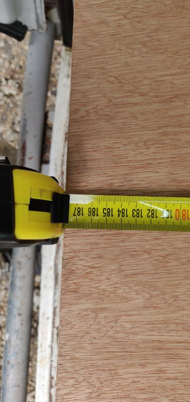

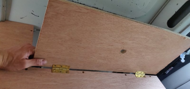

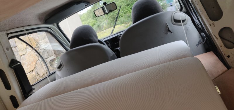

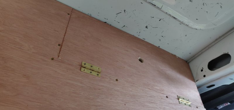

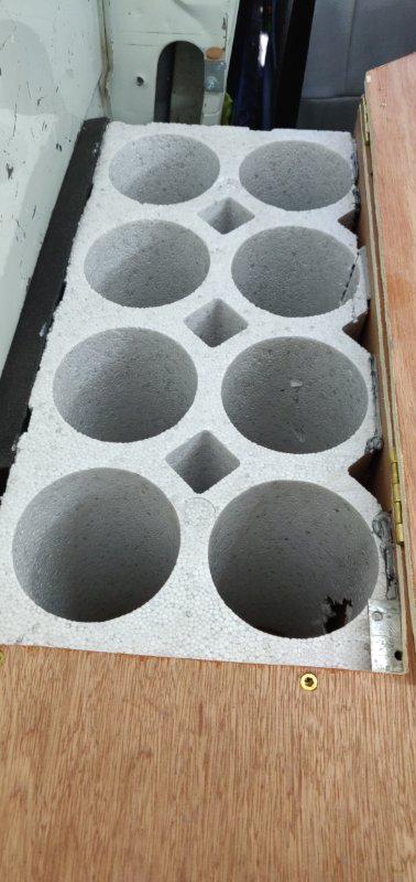

Bon sinon, l'aménagement est en grande partie terminé !

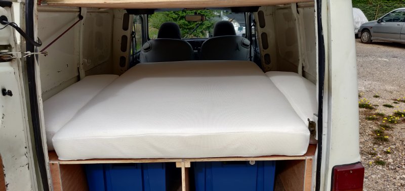

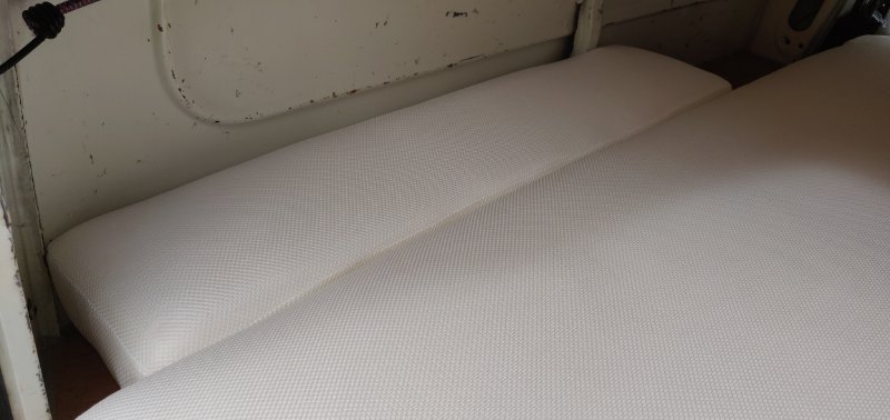

Une partie fixe de 1m50 sur 1m50 avec 2 caisson sur charnière + une partie dessous pour y ranger les caisse et une mezzanine pour y ranger la partie couchage / camping
Et enfin une extension de 30cm vers l'avant qui prend 3min a posé et qui permet de passer sur une zone de couchage de presque 1m90! LARGE pour mes 1,70 :mrgreen:

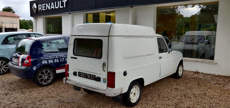

Sinon je l'ai déposé chez Renault pour qu'ils me passe le Ct (on croise les doigts)

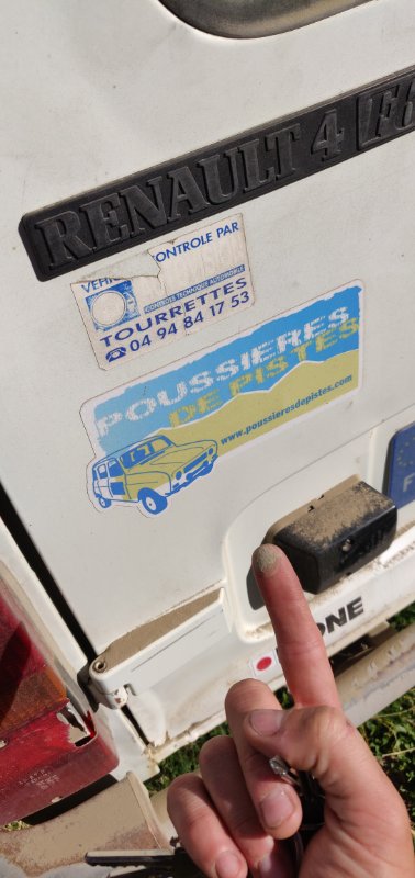

La bonne nouvelle c'est que nénette a obtenu son CT haut la main (presque vierge!)
La carte grise est faite et elle est prête a roulé pour la fiabiliser et la roder

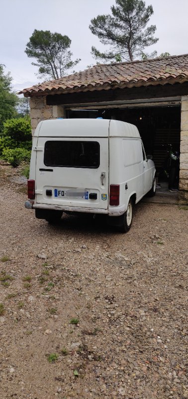

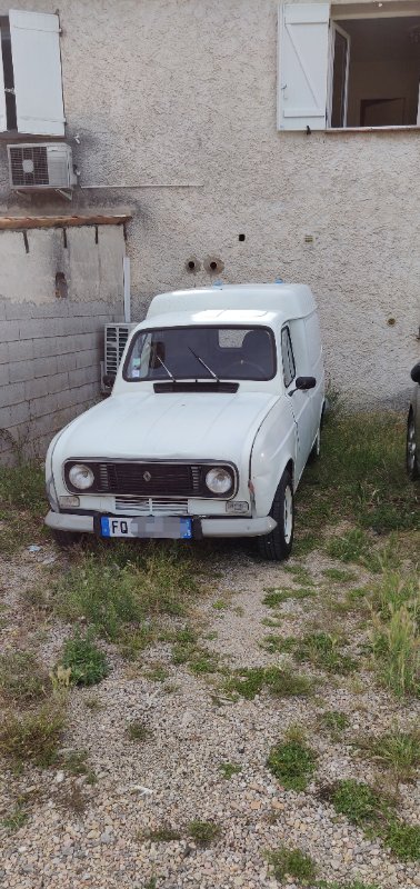

Ducoup on en profite pour la ramener d'où elle a été sortie:

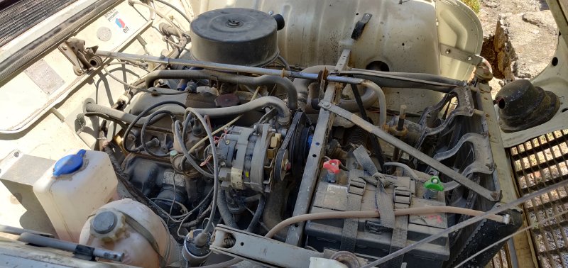

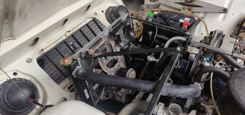

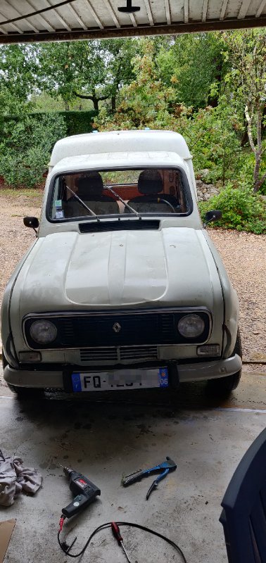

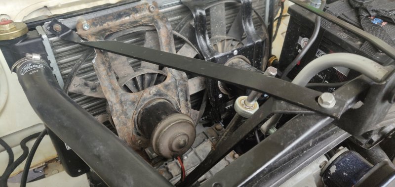

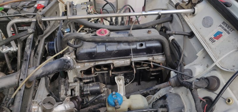

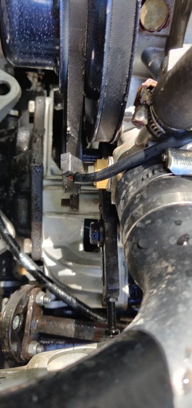

Ensuite j'avais la sonde de température sur la culasse qui fonctionnait mais qui déconnais grave elle s'allumer trop tôt alors que le moteur n'étais pas assez chaud du coup j'en profite pour mettre une sonde neuve sur la pompe a eau ainsi qu'un interrupteur de ventilo neuf et enfin une sonde de température électronique sur la plaque de culasse arrière (pour y raccorder un futur contrôleur de température / ventilo)

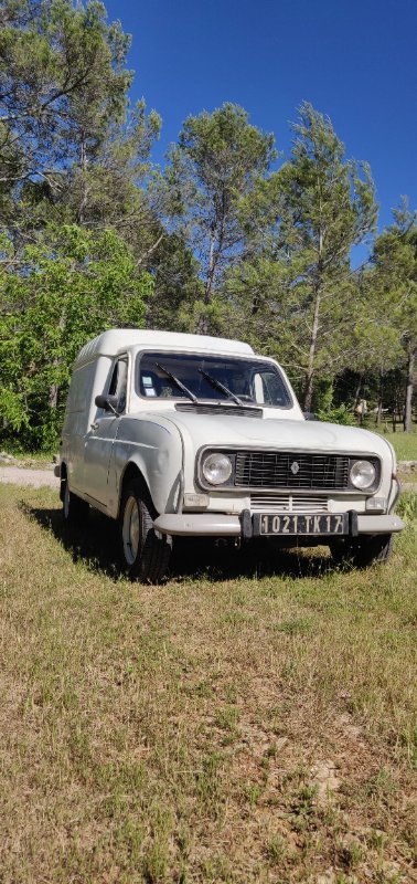

Et enfin, nouvelle carte grise donc nouvelle plaque:
Prête a avaler les kilomètres !

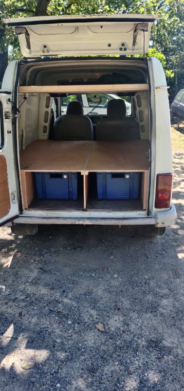

Bon, le départ est dans 2 semaines!
Alors on termine les préparatifs,
Montage du second ventilo
Des prise allume cigare

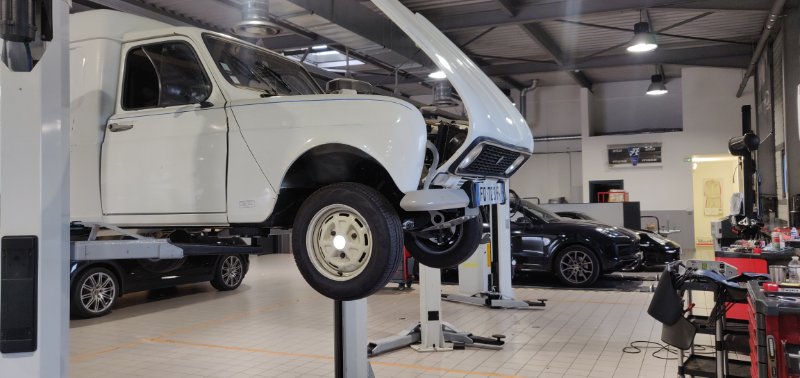

Petit check sur le pont
Mise en place de la couchette sur mesure :frime:

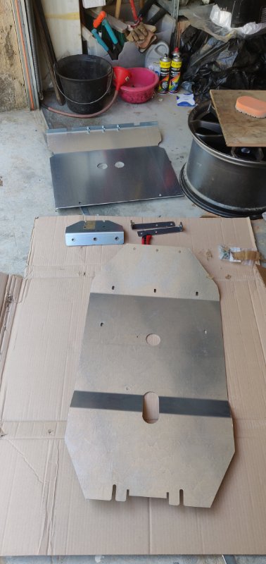

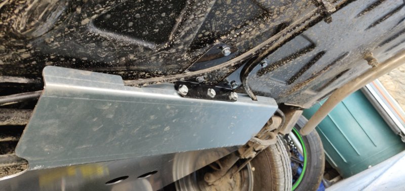

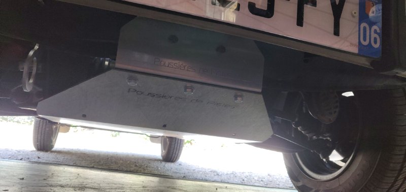

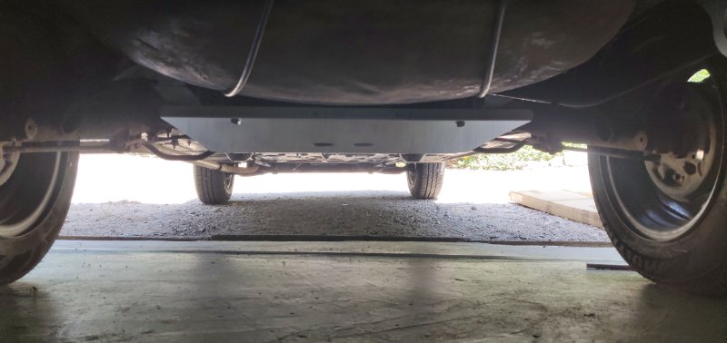

Montage des plaques PDP :happy1:
Et j'en passe

Sympa le passage de sables de freins à main sous la plaque .. moi tu m'as filé des plaques pourris hihi
Re: [Prépa] Nénette, la F6 du champ
la Pomme de Pin a écrit : 22 juil. 2020 18:02 Sympa le passage de sables de freins à main sous la plaque .. moi tu m'as filé des plaques pourris hihi
Oui les plaques PDP sont très bien! Je suis agréablement surpris, montage facile, traité et tout! J'adore
Et pour celle de bubulle, franchement ça va! Elle m'ont rien coûté et c'est moi qui les ai fabriqué alors te plaint pas! Non mais oh

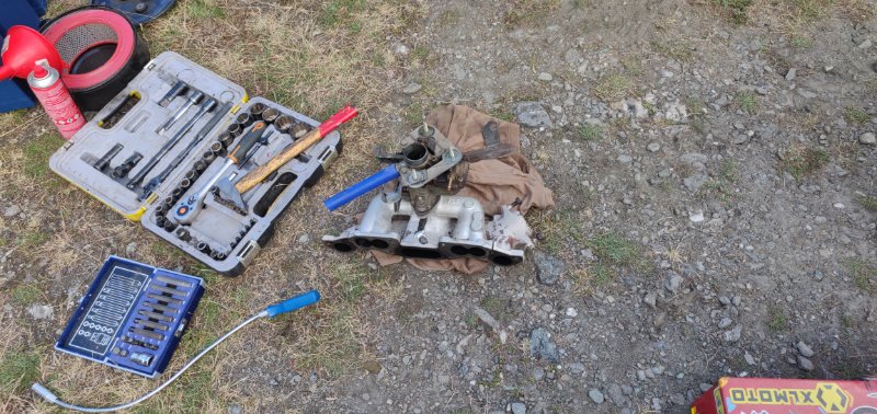

Sinon, la 4L a bien marché malgré un manque de puissance bien présent en haute altitude (moteur basse compression des F6) et surtout un carbu inreglable en richesse ! Ce qui fait que je fumais noir a chaque redémarrage, et que le moteur ne prenait pas les tour a bas régime.
Mise a part ça aucune panne mécanique :super:

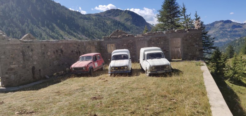

Sinon voilà quelques photos parmis les + de 2000 que l'on a prise :inlove:

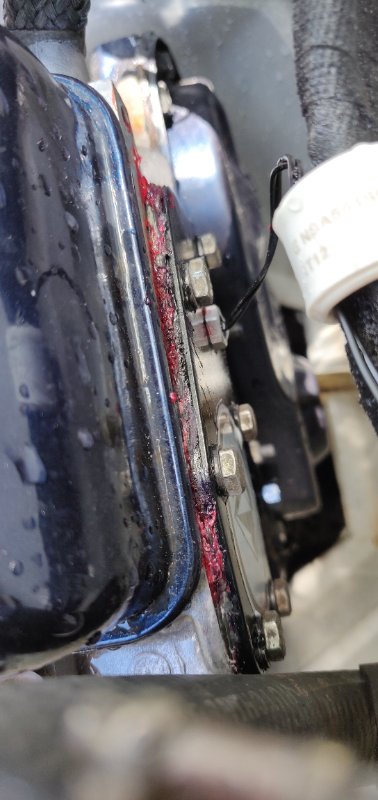

Ah si, changement du joint de collecteur en pensant quil y avait une prise d'air! Mais en fait non

Voila les 3 pilotes!
