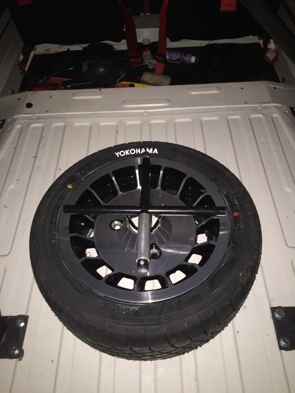

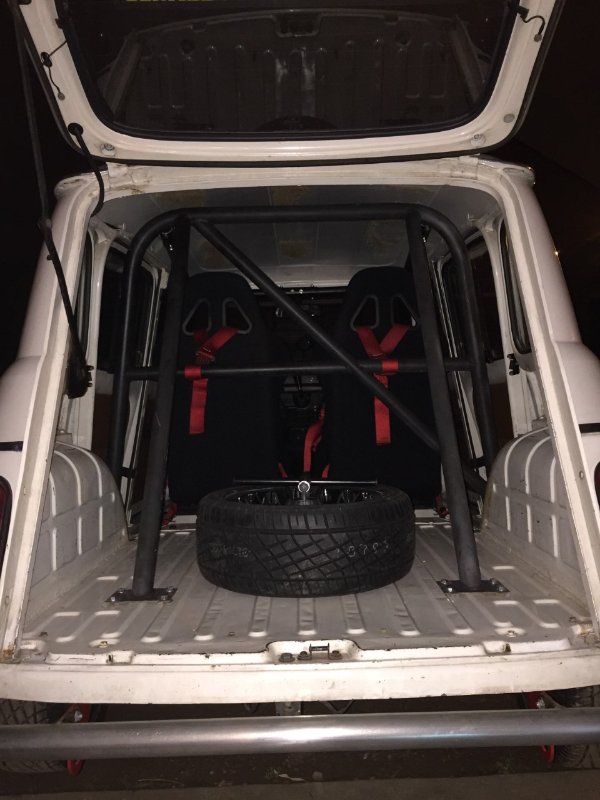

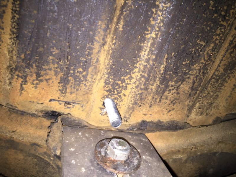

Bon une roue de secours c'est bien mais de quoi la fixer c'est mieux :hehe:
j'ai opté pour une fixation en croix car une belle jante alpine c'est pas terrible de la mettre a l'emplacement d'origine, et le 175/50 sa passe pas :P
J'avoue avoir percé à l’œil et avoir eu beaucoup de chance, mais je le sentais bien :hehe:
ça aurais été con de percer dans le réservoir :gene:
Et le résultat :)

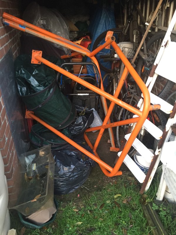

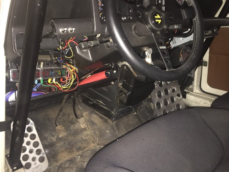

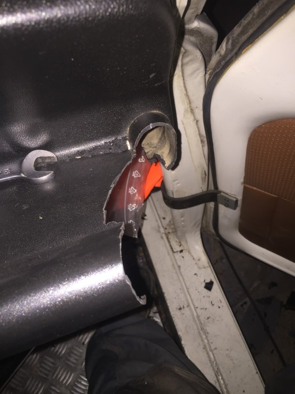

Comme vous pouvez le constater sur la photos on vois les bras d'un arceau, ça faisais un moment que je voulais un arceau, mais c'étais un peu compliqué car je voulais un PDP mais aller le chercher à Nantes c'étais pas faisable pour moi, et un arceau MRP comment dire à éviter absolument :P

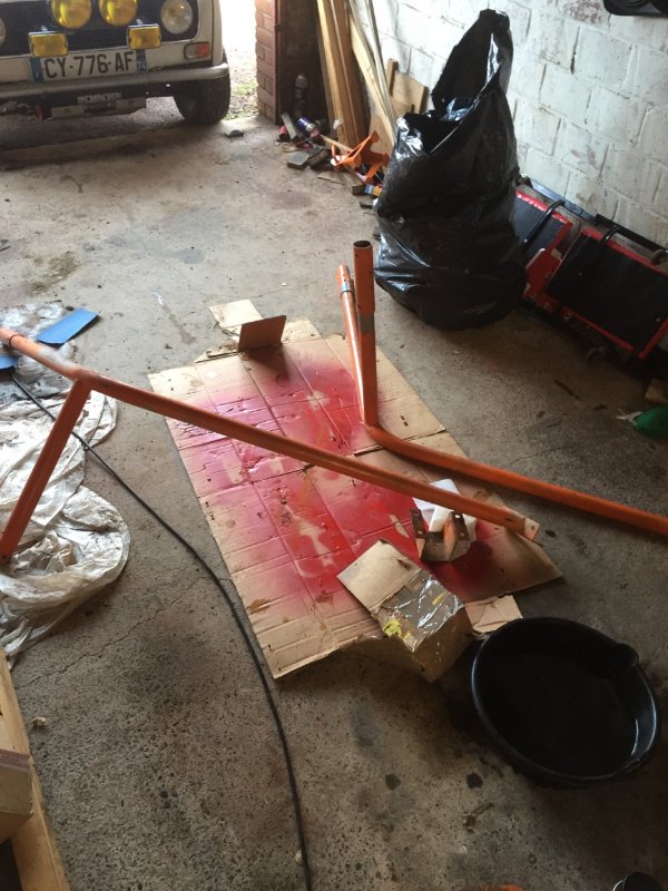

On a donc fais le tour des sites proposant des arceaux de 4L, trainant sur leboncoin comme à mon habitude je suis tombé sur un arceau PDP d'occasion à 30 min de chez moi, si c'est pas beau ça :taré1:
Bon le orange c'est sympa mais dans ma 4L je suis pas convaincu :gene:
donc comme d'hab ponçage et peinture :)

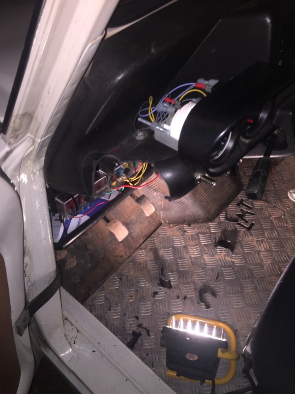

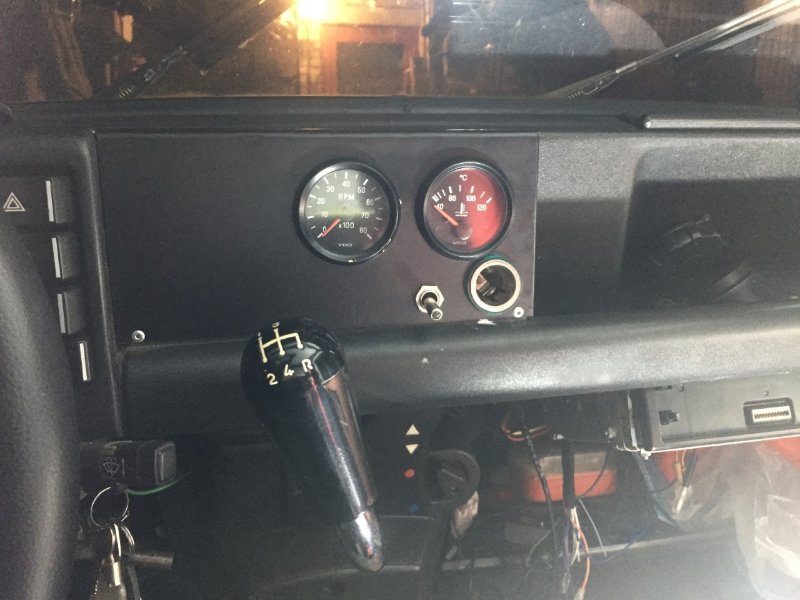

Par contre ce dont je suis moins fan c'est la découpe dans le tableau de bord, mais pas le choix

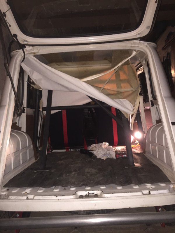

j'ai eu aussi un petit problème de ciel de toit , j'avais du mal a passer l'arceau et sa faisait un moment que je voulais le sortir, je l'ai sorti comme j'ai pu :P

Mais une fois le tout monté, après avoir bien galéré, car honnêtement c'étais vraiment une mer.. à monter, le résultat fait plaisir à voir :taré1:

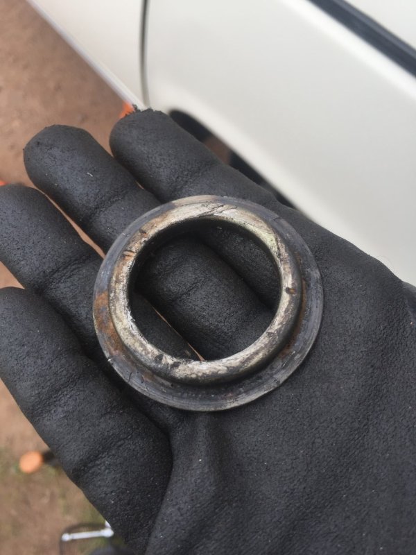

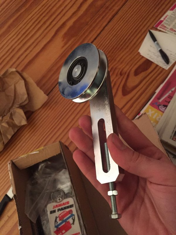

J'ai également du remplacer mon tendeur de courroie de pompe à eau, la poulie s'est faite la malle, et ayant marre d'acheter des tendeurs d'occasion qui ne tiennent pas dans le temps, et n'ayant pas envie de m'amuser à changer le roulement et j'ai acheter un tendeur neuf
C'est tout beau, et surtout ça fais plaisir d'avoir un tendeur qui n'a pas de jeu au niveau de la poulie :hehe:

Re: Lola TL 86 FASA
Sympa la couturière
(un peu cher quand même, le galet tendeur de V.A)

Effectivement c’est pas donné mais 20€ d’occasion à chaque fois pour les cassee au bout de quelques temps ça revient cher à la longue, et puis il y a quelques années quand Renault en vendait encore cela coutais 293€
Au final certes c’est cher pour une petite piéce comme ça mais c’est moins cher que Renault et plus efficace que les tendeurs d’occasion ;)

et sur les tiens tu ne pouvais pas changer le roulement?

Si j’aurai pu uniquement changer le roulement, mais j’avais besoin de la voiture rapidement, donc c’étais plus rapide pour moi d’en commander un neuf ;)

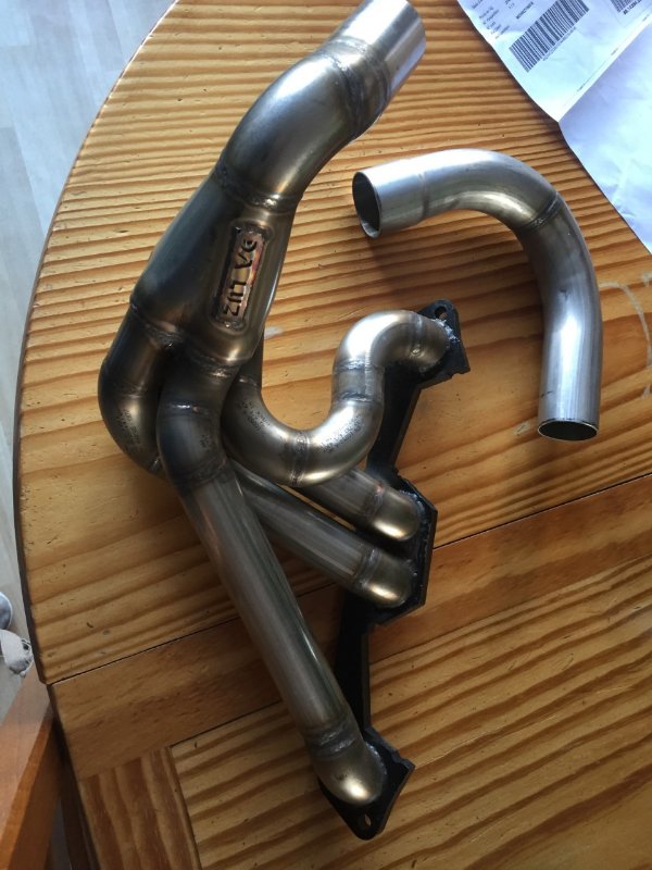

Pour commencer j'ai craqué pour un 4 en 1 PDP :gene:

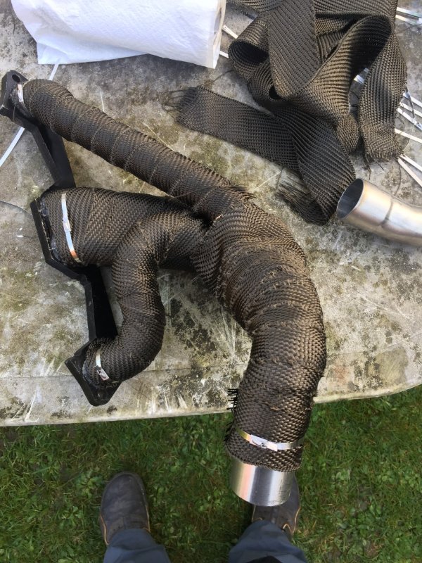

Pose obligatoire du bandage thermique, c'étais un peu la galère mais en mettant à tremper dans l'eau la bande avant la pose c'est quand même bien plus pratique :)
Pour ce qui est de la pose de ce fameux collecteur est bien sa aura été bien la mer.. j'ai du sortir les goujons de la culasse pour arriver à manœuvrer sous la colonne de direction, une fois le collecteur posé, problème plus moyen de remettre la visserie reliant la colonne à la crémaillère , mes silents bloc moteur étant récent j'ai du remplacer celui de gauche afin de rabaisser légèrement le moteur.

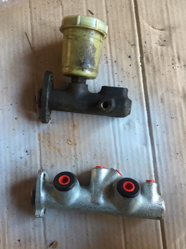

Et comme-ci cela ne suffisait pas j'ai également eu un soucis a cause mon maître cylindre, la conduite allant à l'avant droit sort de manière latéral donc je buté contre le collecteur et ça même avec un raccord banjo. J'ai donc remplacé ce maître cylindre par les derniers modèles .
Je reviendrais sur le freinage aprés car j'en ai profité pour faire quelques modif ;)
Une fois le collecteur enfin reposé voila le moment de raccorder la ligne d'échappement, je possède une ligne DECL concept, éh bien ça ne fonctionne pas car l'inclinaison de sortie du collecteur est légèrement différents ce qui décale entièrement la ligne, donc plus moyen de fixer la ligne. J'ai donc commandé une ligne PDP, dans un sens j'ai toujours voulu comparer les deux sonorités :hehe:
Les deux seules choses qui m'ont un peu déçus malgré toutes ces péripéties, c'est concernant le fait que j'ai stipulé que je monté le collecteur avec un IDF 40, je n'ai pas les demies lunes soudées pour comblé l'écart de matière entre la pipe d'admission et le collecteur j'ai du remettre des entretoises maison. Et ensuite le fameux joint de collecteur avec les conduites 2 et 3 séparé, je n'en ai pas eu de livré avec :triste1:
J'ai donc cherché un peu sur internet et j'en ai commandé un pour R18 GTL une marque les vends avec cette fameuse séparation.

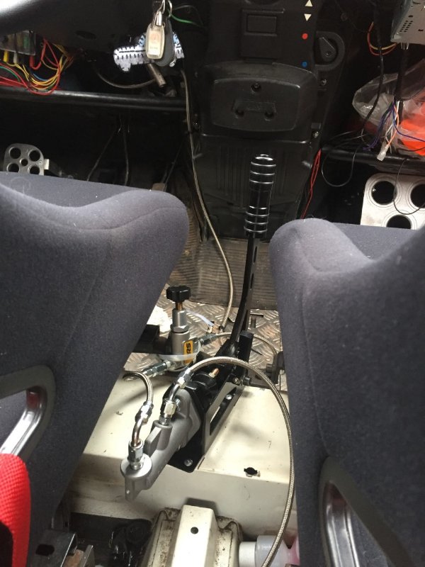

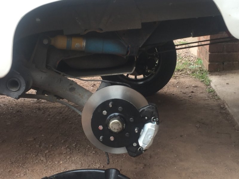

Pour en revenir au freinage j'ai décidé de tout refaire en conduite avia et posé ce petit joujou :P

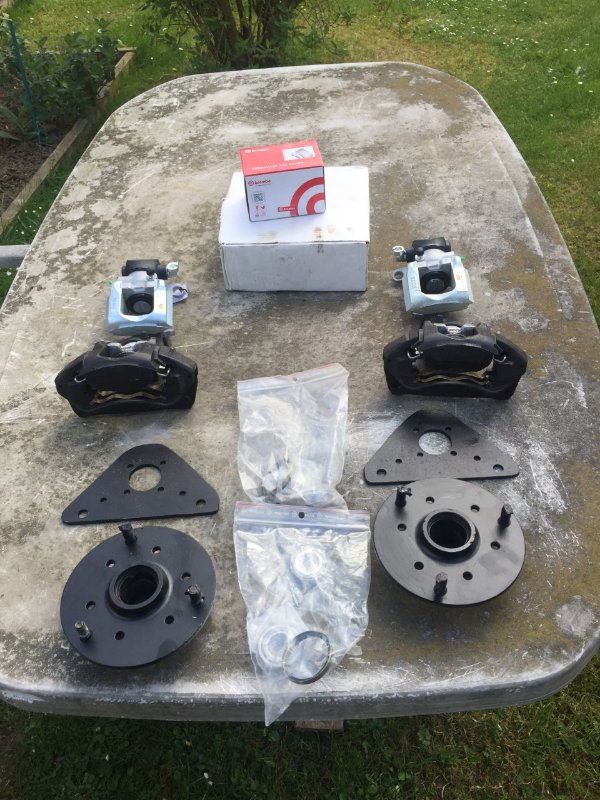

Et pour terminer sur le freinage cela fais quelques temps que j’essaye de réunir les différentes pièces pour réaliser un montage à disques arrière, et enfin j'ai tout trouvé :taré1:
Le montage se fais très facilement la seule pièce qui m'a un peu embêté c'est cette fameuse bague de train arrière
En ayant un peu chercher je me suis rendu compte que c'étais compliqué de mettre la main dessus en neuf, j'ai donc du chauffer pour essayer d'extraire la pièce sans la détruire, et miracle j'ai pas tout détruit :hehe:
c'est quand même beau à avoir sur une 4L :)

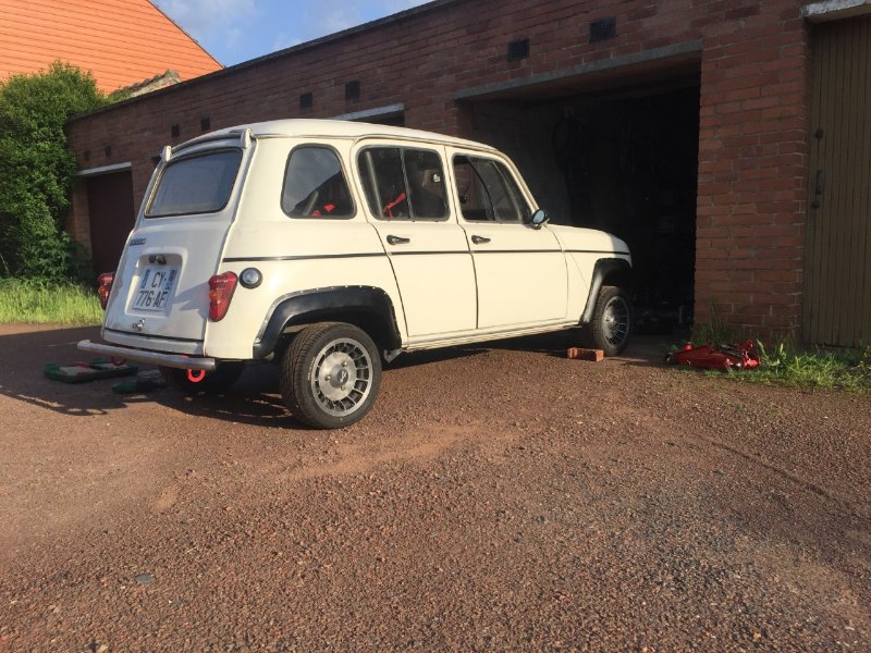

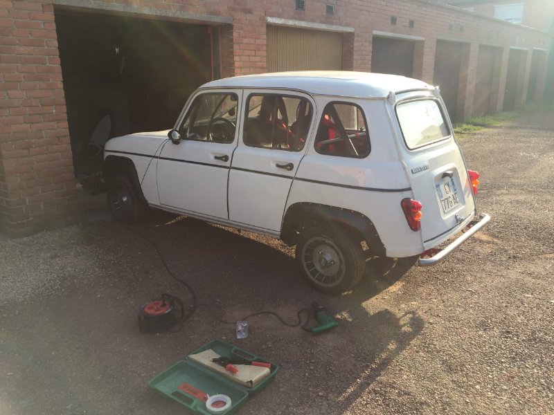

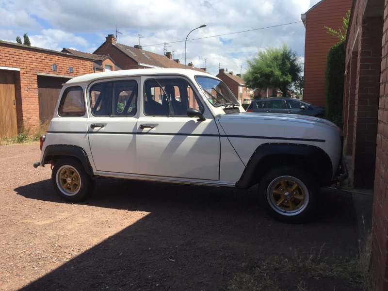

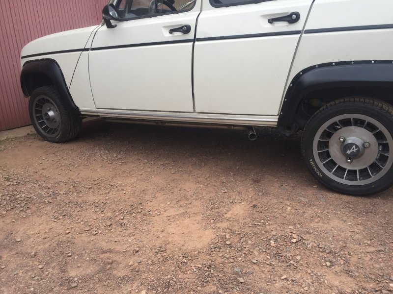

En attendant ma ligne d'échappement je me suis aussi décidé à poser des extensions d'ailes, car mes pneus sont un peu limites avec les ailes. ça ma quand même sacrément travaillé cette histoire de massacrer les ailes mais bon je voulais le faire et je suis plutôt content du rendu et surtout mes pneus passent sans problèmes maintenant :hehe:

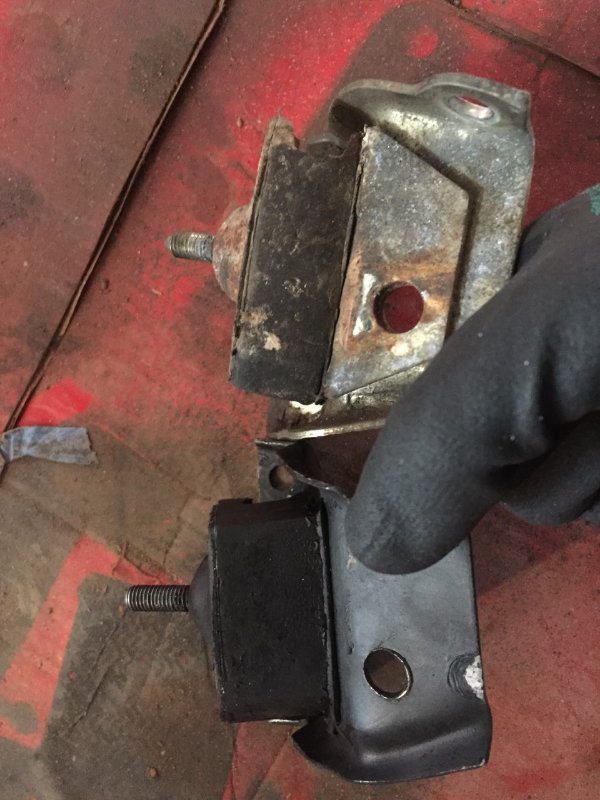

Pour les silent-blocs moteur, on a eu le même problème : ceux qui se font de nos jours sont trop épais, on en avait mis des "usagés" du coup
normal, ça n'est pas une pipe PDP, les autres ne sont pas adaptées au 4 en 1...
on a adapté le 4 en 1 au collecteur pour les tubes
on a adapté le Collecteur au 4 en 1 au niveau de la platine de fixation pour avoir la même épaisseur et des pattes de fixation supplémentaires... (6 goujons au lieu de 4 sur les iresa) on a aussi renforcé les pipes pour éviter la casse, classique sur collecteur iresa un peu malmené

D’accord, j’étais persuadé qu’il y avait une histoire de demies lunes soudées, merci de m’éclaircir avec tes explications :super:
En tout cas c’est rentré c’est le principal, et ça fonctionne, je suis aller faire un petit essai avec, car j’ai quelques problémes de freins depuis la pose de mes conduites avia maison, heureusement les étriers arriéres freinent bien :hehe:
Éh bien je dois avouer que je m’attendais pas à une telle différence, ça marche, la montée en regime est plus intéressante, le moteur respire bien mieux.

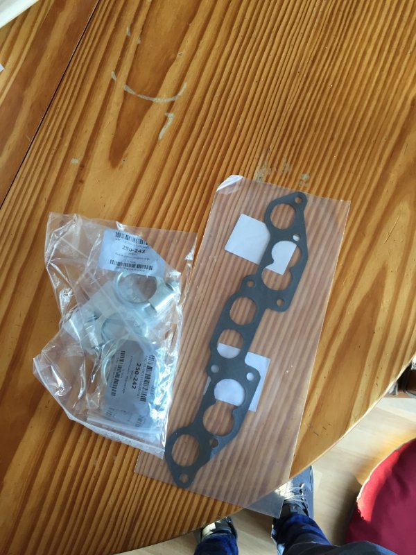

Maintenant je dois redémonter pour remplacer mon joint de collecteur que j’ai reçu la semaine derniére, ainsi que mettre une protection thermique sur le démarreur, le cable d´embrayage (la protection autour s’est mise à fondre sur la colonne à cause de la chaleur :gene:)et également protéger les différents cables électriques autour :)

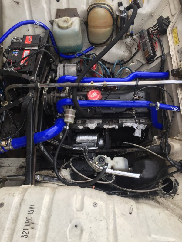

Comme je l'avais dis précédemment j'ai eu quelques problème à cause de la chaleur dégagé par le collecteur je me suis donc attaqué à ce problème :)

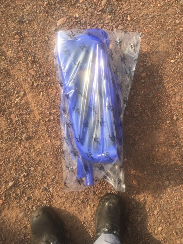

j'ai donc acheté des durites siliconés :)

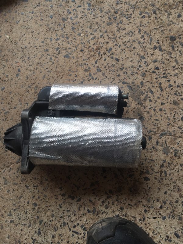

J'ai également protégé mon démarreur avec de la protection thermique adhésive car le pauvre subit sous le collecteur :(
J'ai protéger tout le câblage autour, susceptible d'être endommagé par la chaleur

Le frein à main hydrau c'est assez amusant je dois l'avouer ::d
4 disques et full avia c'est claire que ça marche, sa ma fait bizarre quand je suis aller chercher une 4l avec 4 tambours pour un pote :gene:

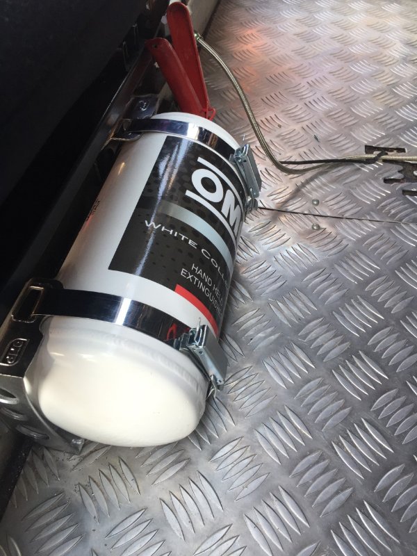

Sinon pour les nouvelles alors sécurité avant tout j'ai installé un extincteur, je ne souhaite pas l'utilise mais on sait jamais.

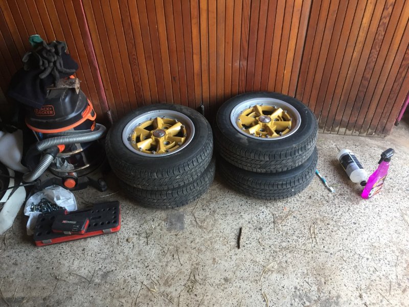

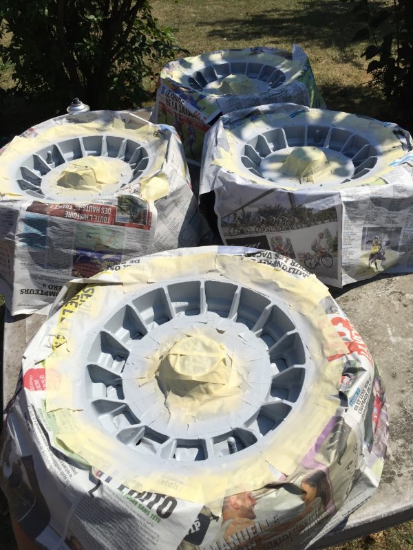

Mon pote à qui j'ai ramené la 4L m'a filé ses jantes pour un prix très intéressant, depuis le temps que je me dis que ça pourrait être cool des Gotti :)
Bon les pneus seront changé pour quelques choses d'un peu plus sympa, mais je verrai plus tard ce n'est pas ma priorité :P

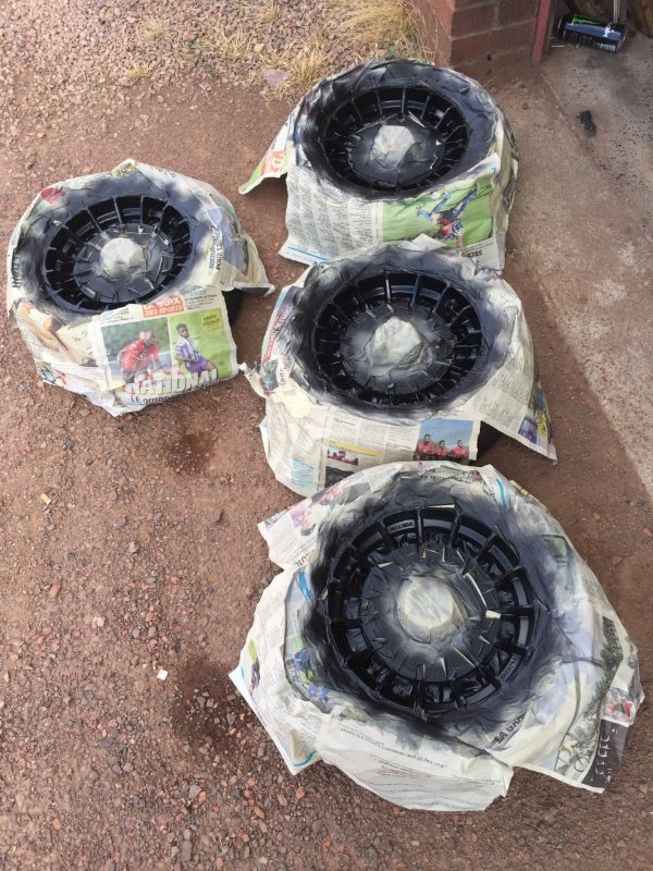

Avec ses jantes j'en ai profité pour refaire mes Alpine car la peinture s'écailler

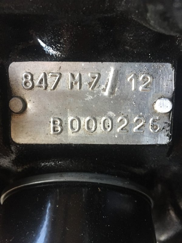

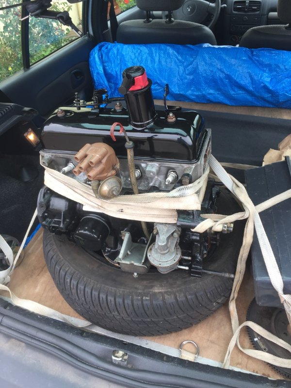

Et j'ai gardé le meilleur pour la fin je me suis acheté ce moteur ::d
un petit 847 M7 12
En soit le moteur est plutot propre, l'ancien proprio a refait tout les joints, s'est occupé des coussinets de bielles, la segmentation, et du rodage des soupapes. Le moteur étant un automatique, l'AAC sera a remplacé, la bague en bronze pour le guidage de la boite à par contre était rajouté, et j'ai récupéré un volant moteur pour boite méca avec.
Bon tout ça c'est bien mais je vais entièrement démonter le moteur afin de vérifier ce qui a été effectué, et surtout pour améliorer le moteur, histoire de toucher au conduite de culasse, mettre une cloison dans le carter pour les virage un peu trop appuyé ou les gros freinage ce serai c.. de déjauger :hehe:
Aprés il va falloir remplacer l'AAC le faire retailler, remplacer les soupapes, ressorts de soupapes, et j'en passe, bref un bonne petite prépa s'impose :diable:

A vrai dire je ne voulais pas spécialement acheter un moteur refait, mais je suis tombé sur celui la pas très loin de chez moi, je n'ai pas pu résister, l'ancien proprio la sortit de la caisse alors qu'il avait 75 000km.
Bon aprés entre ce qui et dis et ce qui est vrai, n’empêche que c'est un moteur auto il a pas du être trop malmené donc c'est pas plus mal.
L'ancien proprio posséder encore 4 ou 5 moteur Alpine turbo ils voulait me convaincre de prendre ça plutôt, mais Madame n'étais pas d'accord, mon porte monnaie non plus, et j'ai pas envie de finir en prison :hehe:

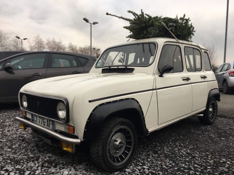

J’ai pas pu résister pour nœl ::d

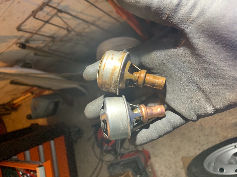

Et pour en rajouter une couche la sonde de tepérature de culasse à elle aussi rendu l’âme, mon pote à vraiment pas de bol :hehe:
Mais quelle est belle sa petite GTL :)
