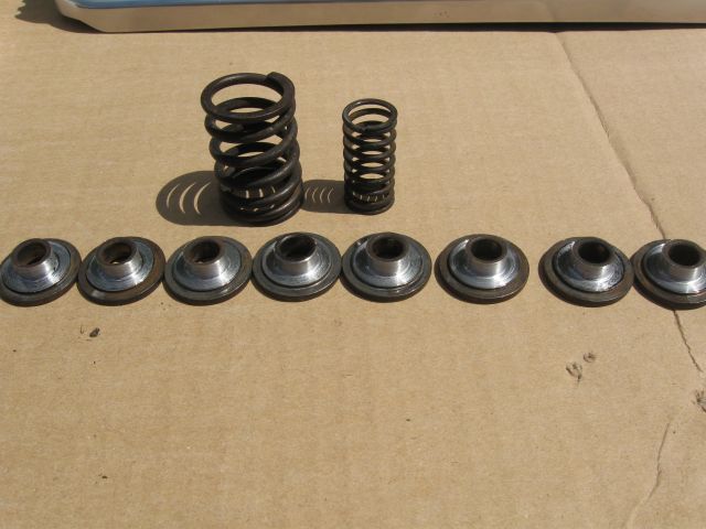

Quelqu'un a une idée d'ou on pourrait trouver ces ressorts de soupapes intérieures pour culasses de R4 (ainsi que les coupelles) ?

Re: [PREPA] 4L "Army" Trophy 2013
c'est pas d'origine des doubles ressort sur une culasse de R4 !!!
faut que tu connaisses les caracteristiques de ses ressorts ...
d'apres le bouquin sur la preparation des moteurs 4 temps durcir les ressorts / en rajouter ca permet d'eviter l'affolement de la soupape pour les moteurs qui tournent un peu vite ... sur nos moteurs j'en vois pas l'interet ...
mets des ressorts neuf si tu preferes !!
C'était en prévision du nouvel aac et du 4en1 ^^
Jvais d'abord mettre un compte-tours histoire de voir à combien je monte, je verrai toujours après ^^
Messages : 14733
ça commence a s'affoler a partir de 7000-7500tr environ...
va voir du coté des GTT, c'est des doubles ressorts ou des ressorts renforcés...

et y a t il une différence entre les ressorts de 1100 et 1300 - 1400 ?
