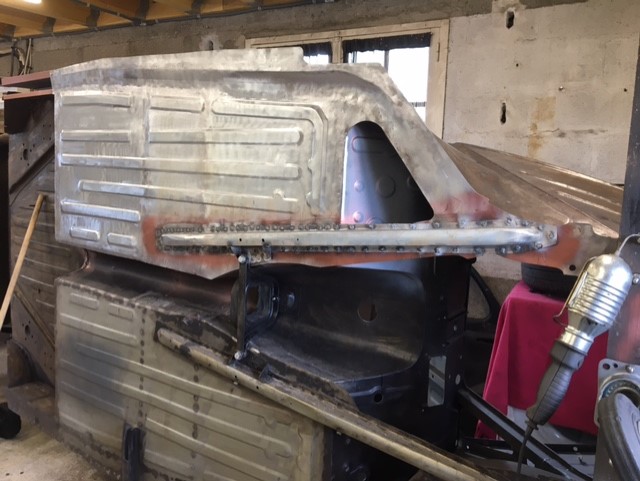

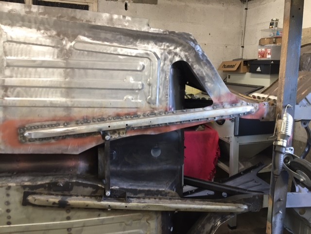

je suis quasi prêt à souder le plancher . c'est long a bien ajuster à la coque .
le brancard à été poser et ajuster avec le support de boite , tout tombe nickel .
une pièce à été fabriquer pour fermer le longeron avant , elle est en place et soudée .

les soudures du plancher avancent . c'est soudé a 90% intérieur/extérieur .
c'est assez long . il faut visser les tôles avant car je ne peux pas mettre de pinces étaux .
va falloir tout meuler aussi 8/ :pleur4:

Salut à tous :hello:
le plancher est finit de souder et le meulage à commencer .
la partie arrière est finie :]

Bonsoir à tous ;-)
plancher finit , tout meuler , adouci et brosser . bien content d'avoir fini cette partie :ghee:

Message par chips »
le brancard est souder , faut tout meuler maintenant :(
