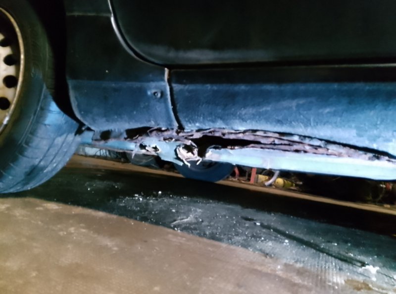

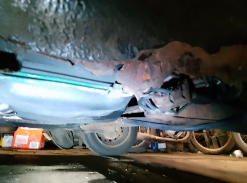

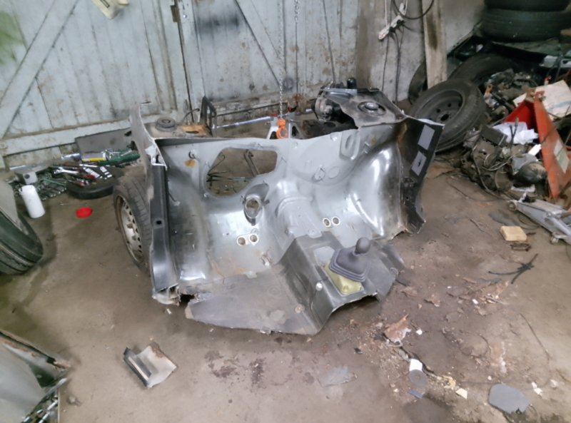

J'attaque le devant/ dessus
C'est pas folichon
On va aller plus loin ...
Fini de souder ( la rouille remontait dans le bain de fusion, pourtant tout ce qui était accessible était propre)

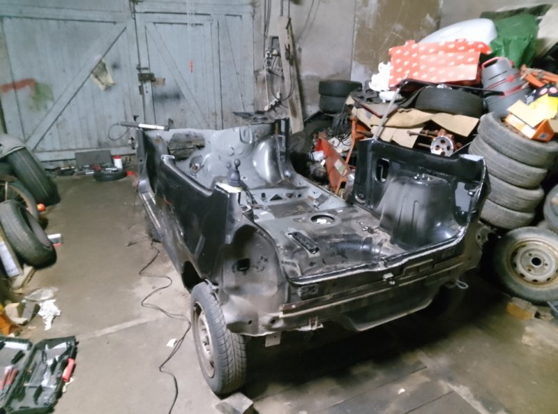

En apprêt :
Après deux couches d'apprêt , qu'on met avant, première passe de noir
J'attends maintenant le séchage de la seconde couche...

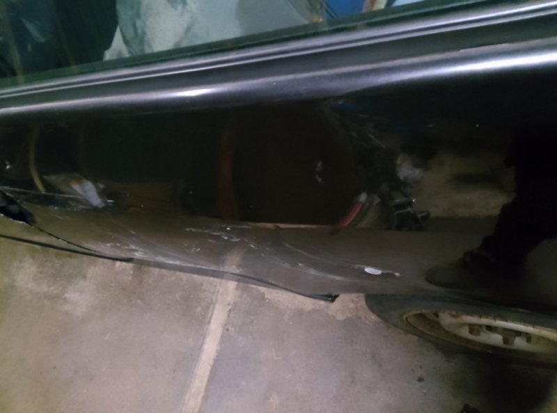

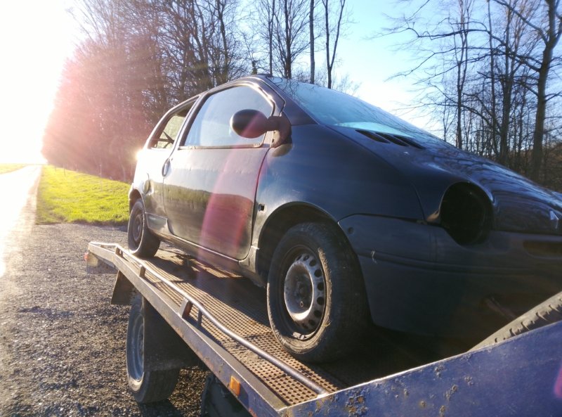

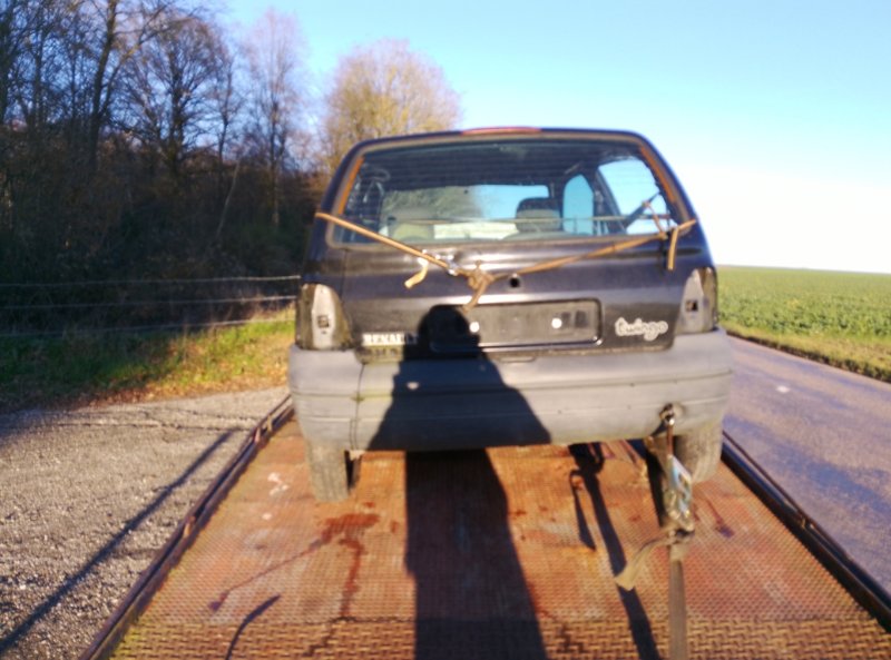

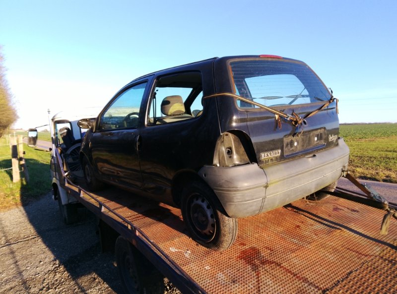

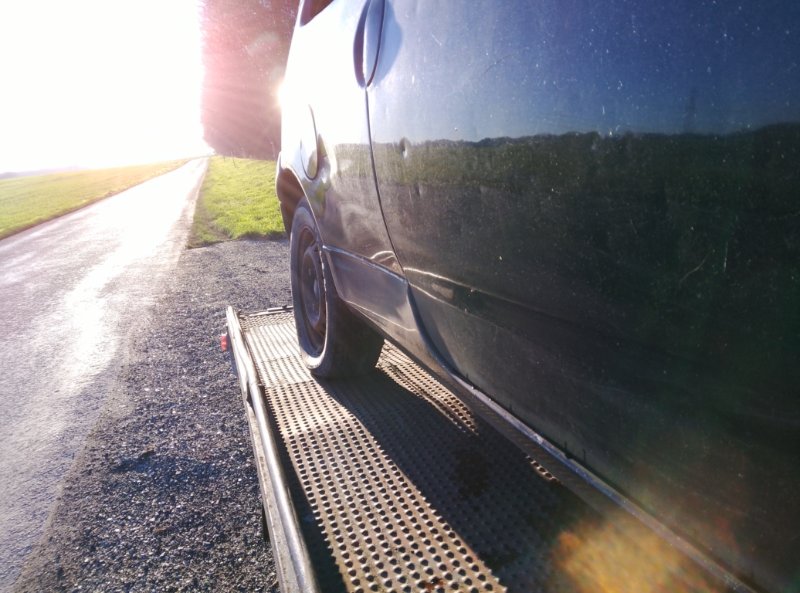

Ça y est , on est allés chercher la caisse saine et incomplète....
Re: Twingo raid ? Étape la caisse , le projet :|

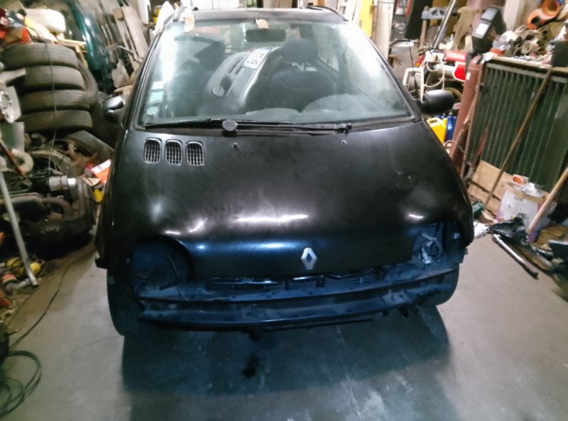

Mais j'en ai récupéré une autre noire pour pièces, pourrie complètement , il y a 2 semaines...
Je vais donc terminer le démontage de la Twingo " open air" pourrie pour laisser la place à la noire pas trop belle :pascontent2:

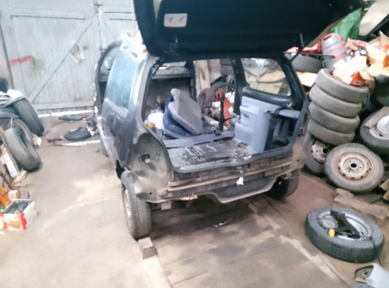

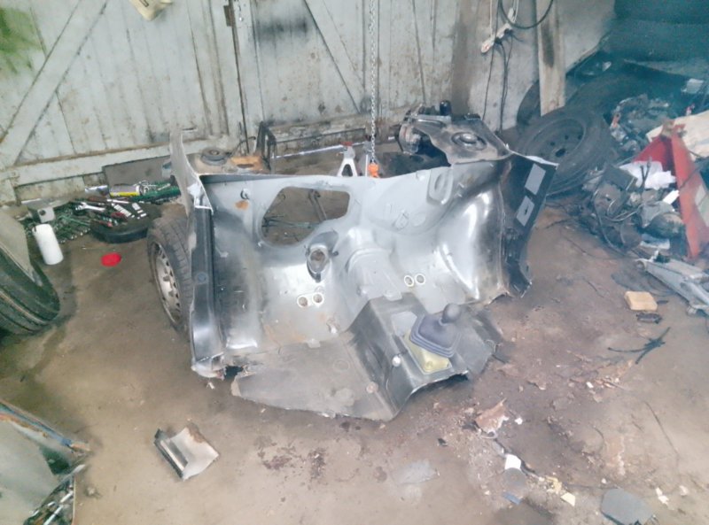

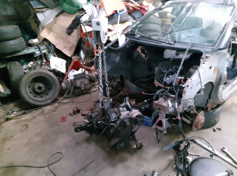

La noire open air vit ses derniers jours...

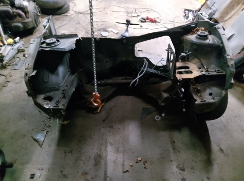

J'en ai fait un châssis d'essais pour le montage de la boîte 4x4 (:quand j'en serais là...)

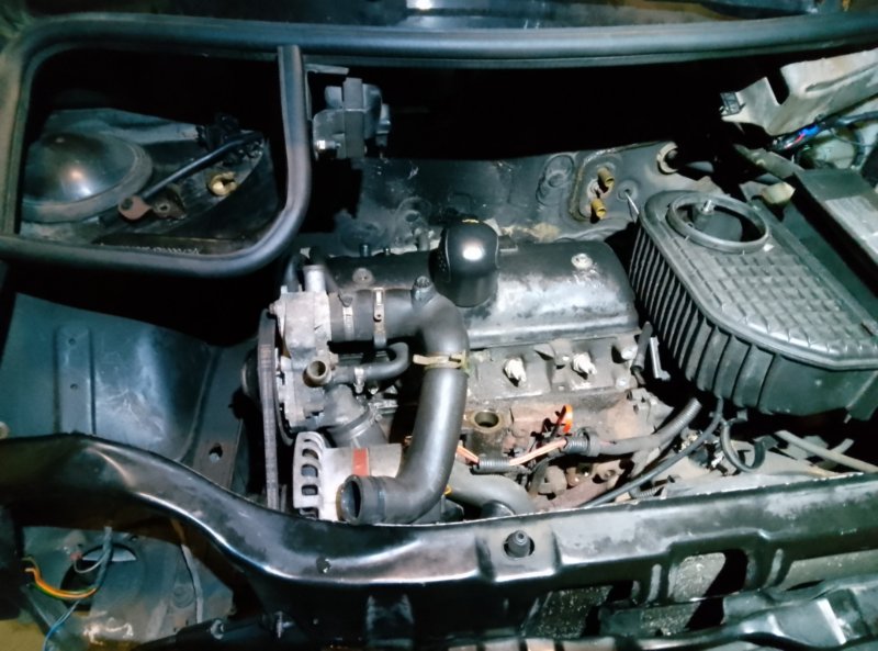

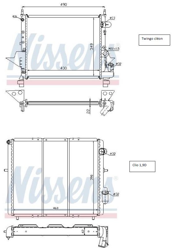

Bon, je pense avoir trouvé le radiateur pour la Twingo...

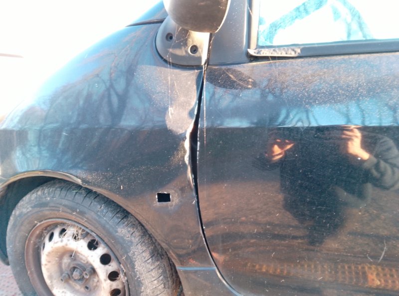

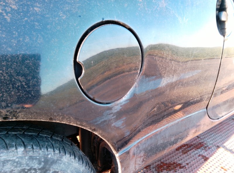

J'ai encore craqué...
Ne vous fiez pas à son air assez propre et son faible kilométrage
Quelques soucis à fixer
Et une magnifique peinture qui m'a fait craquer
:mdr1: :mdr1:
