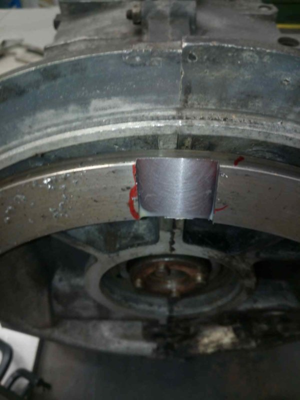

Petit centreur avant perçage de la bride...

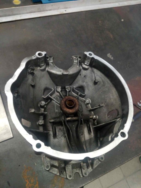

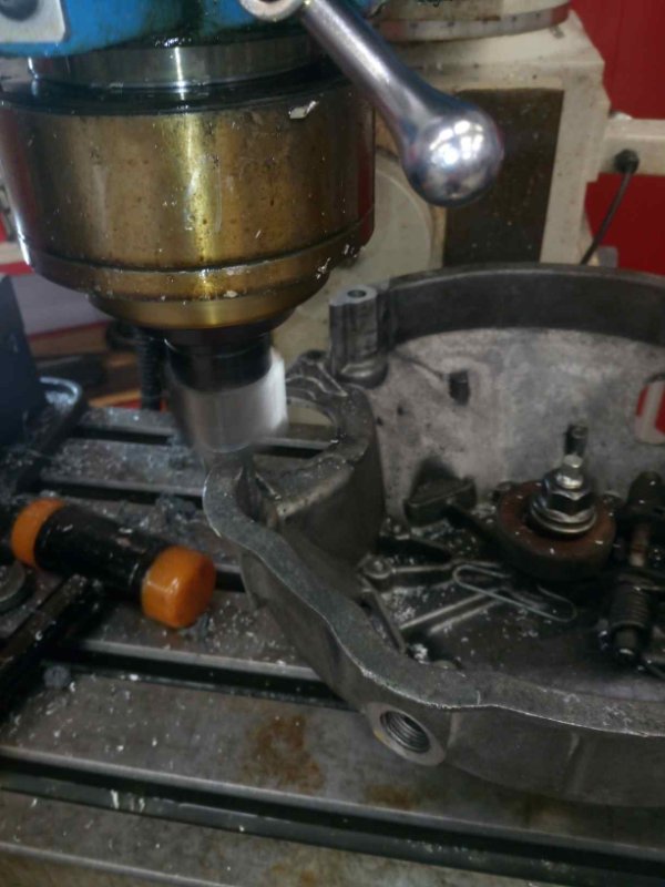

L'assemblage se profile... Mais avant, il faudra modifier la cloche...

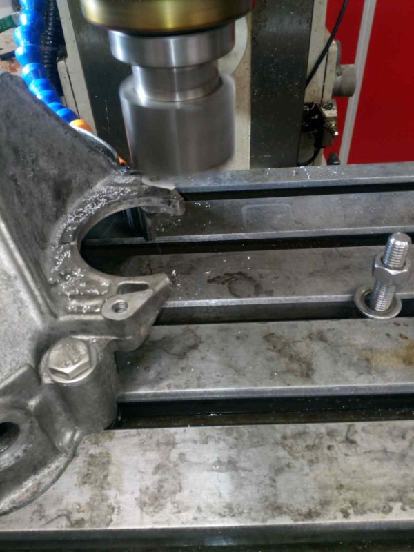

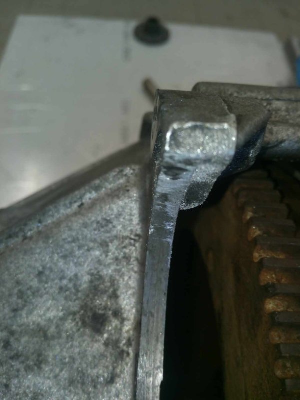

Comme prévu, la cloche est modifiée
Mais je n'ai pas eu le temps de faire le second côté...
J'ai donc fait sauter les bossages( -3,5mm) et j'ai surfacé l'ensemble (-1,5mm)

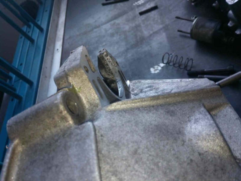

J'ai donc gagné 5mm d'engagement du pignon de démarreur ( c'est pas mal, il manquerait 1ou 2mm, faciles à gratter côté démarreur

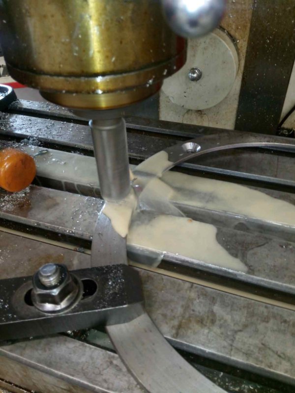

Du coup le nez du démarreur vient buter dans la platine d'adaptation
Un coup de fraise, ça ira mieux...
Ça prend forme...

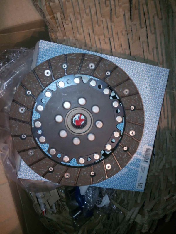

Embrayage, pochette de joints, bougies et faisceau d'allumage...

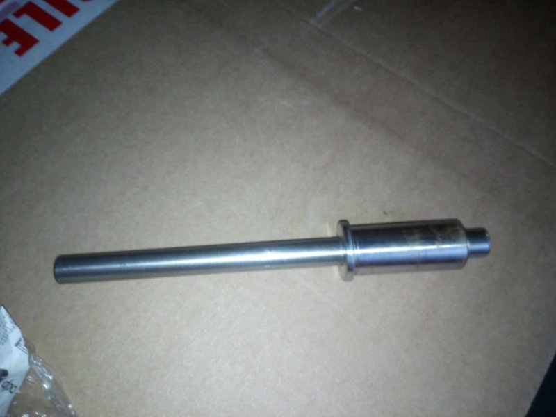

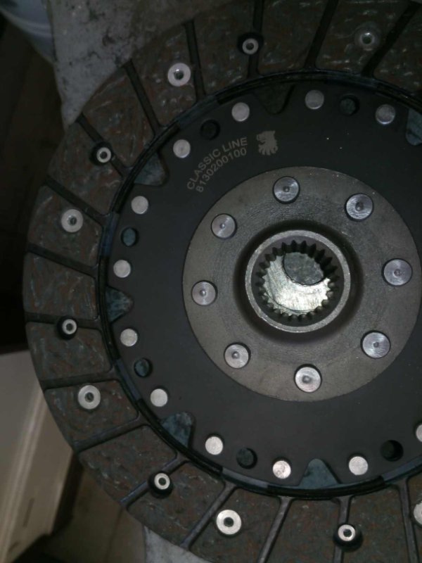

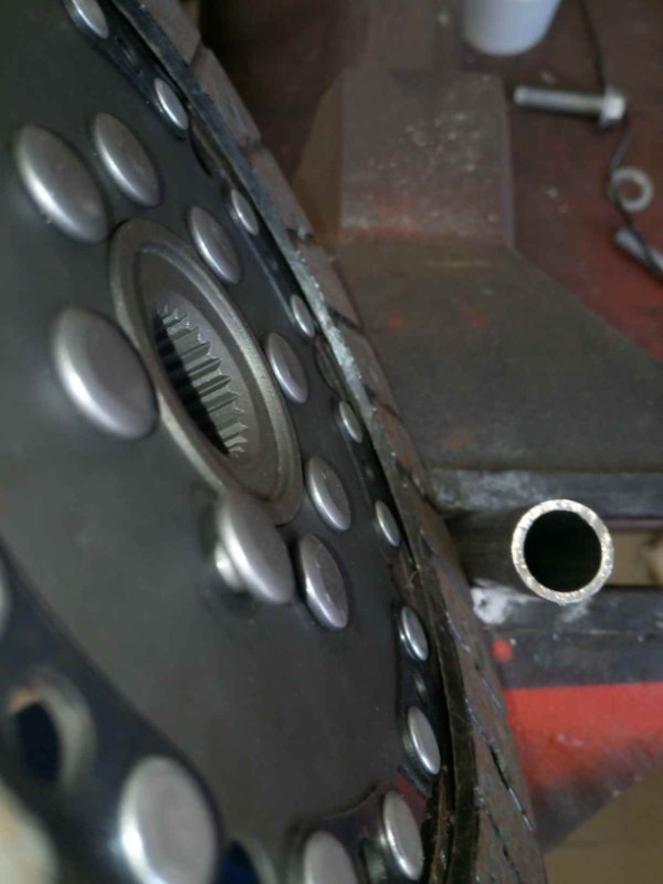

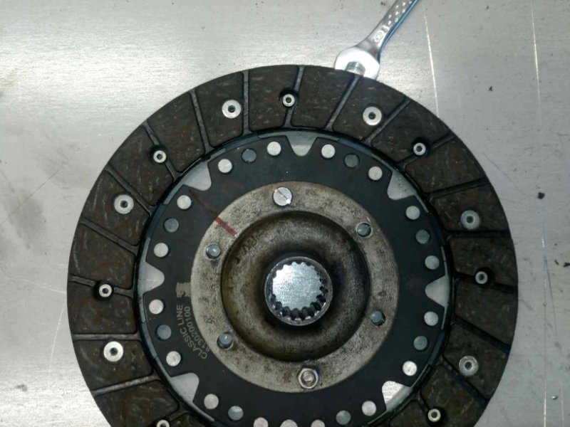

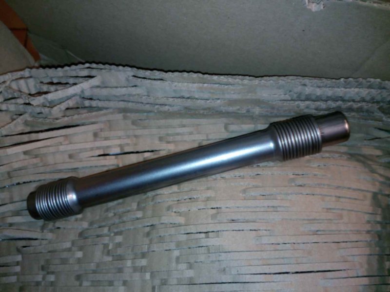

Et des tubes guides antidéjaugeage qu'il me faudra adapter ( pour le 1200 ils n'existent pas, et ceux ci , de 1300-1500-1600 sont plus long)

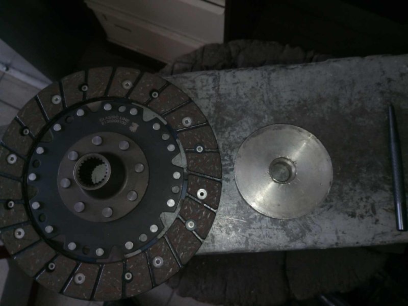

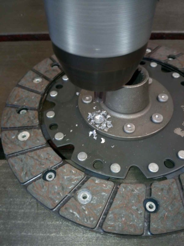

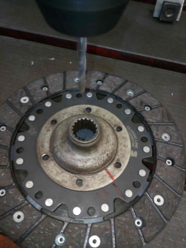

Première étape: préparer le perçage des rivets

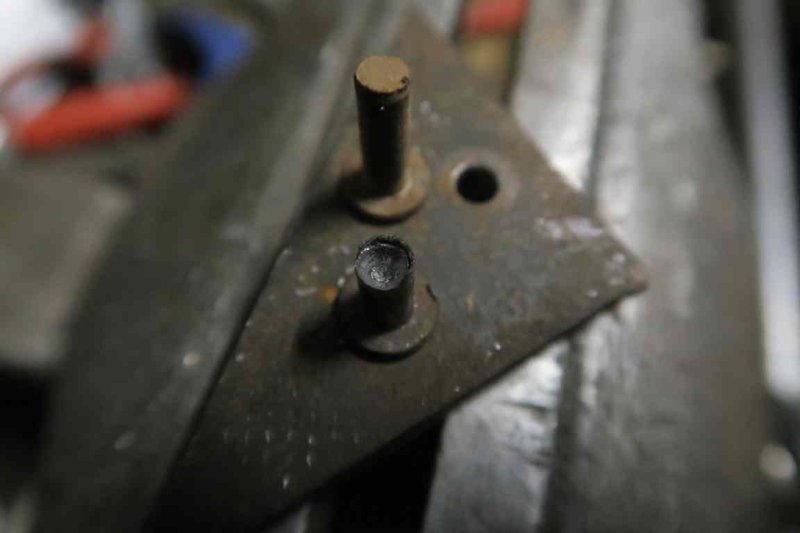

C'est parti : perçage...

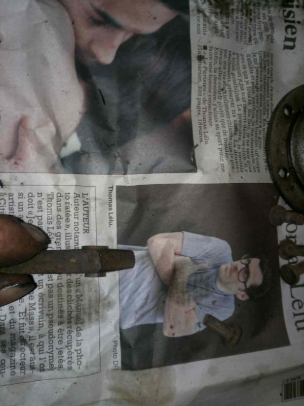

Puis extraction des rivets ( avec un chasse clous)
Extraction finie :

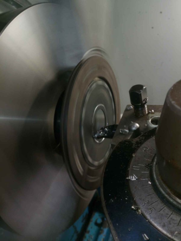

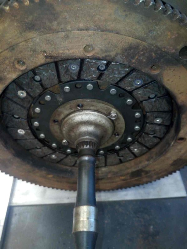

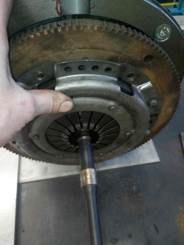

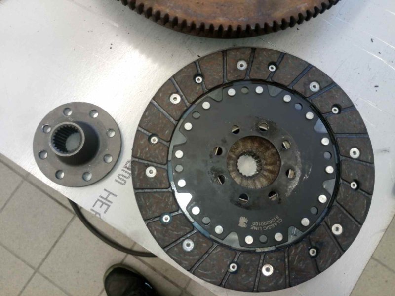

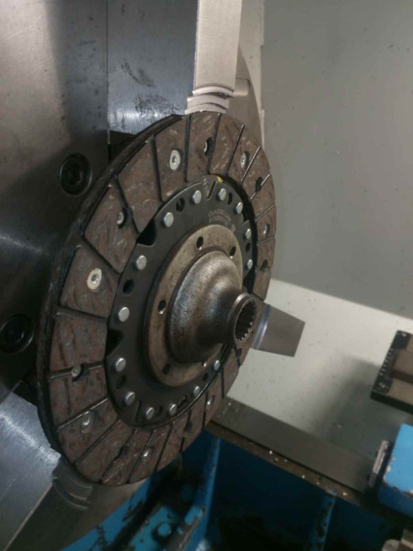

On monte l'embrayage sur le tour ( mors doux) et usinage à l'outil à plaquettes ( outil à 107,5°)
On essaye : bon du premier coup

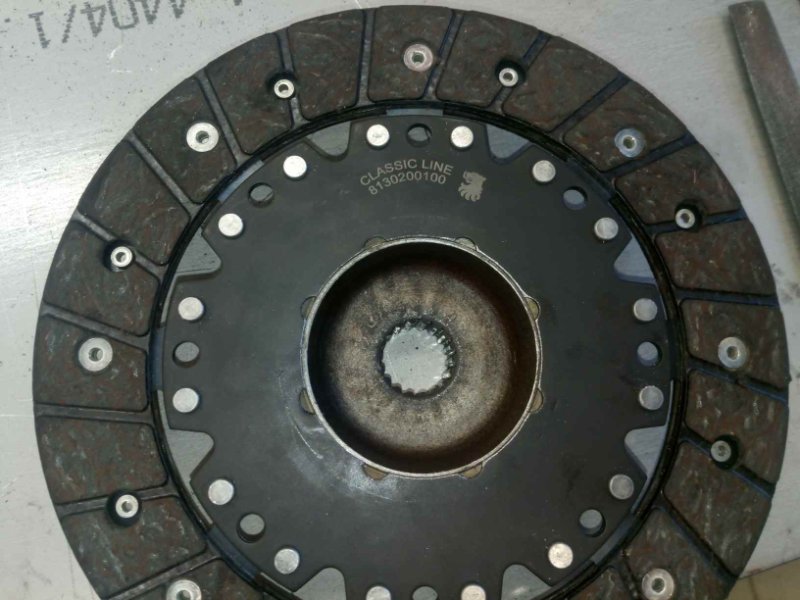

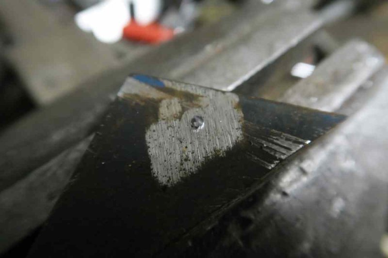

Après vérifications : contre perçage des trous pour les rivets ( trous en 5,35, mais je n'avais qu'un forêt en 5,3... Ça fera l'affaire...)
On bloque l'ensemble puis on contre perce les autres trous :
Puis essais :

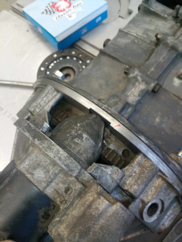

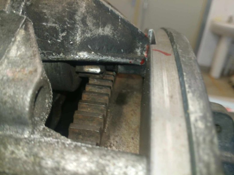

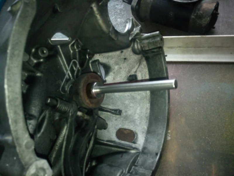

Puisque l'embrayage, c'est OK, on repasse sur la cloche... Et le démarreur...
L'engrainement n'est pas suffisant, à mon goût, je corrigerais ça demain...
Mais résultat pour l’embrayage tu devra à chaque fois changer le moyeu ? taff très impressionnant c’est un plaisir de te lire
fifou4l a écrit : 17 déc. 2020 22:34 Mais résultat pour l’embrayage tu devra à chaque fois changer le moyeu ? taff très impressionnant c’est un plaisir de te lire
Merci
Oui, ou simplement les garnitures, comme avant...
oui effectivement je n’y avais pas pensé
( par contre, j'en ferais sûrement un d'avance si l'ensemble fonctionne bien, le coût est dérisoire, et rien de complexe pour le travail à faire...)
Le coup ci, c'est bon (-1,2mm)
Je vais donc mettre tout ça en sommeil, le temps des vacances de Noël, et de recevoir les fameux rivets pour l'embrayage (les trous font 5,35mm, j'imagine que ce sont des rivets de 5mm, pour assurer le coup, j'ai prévu des 5mm ainsi que des 6mm...)

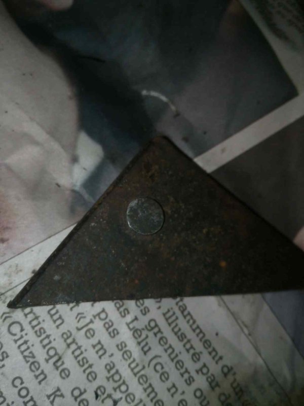

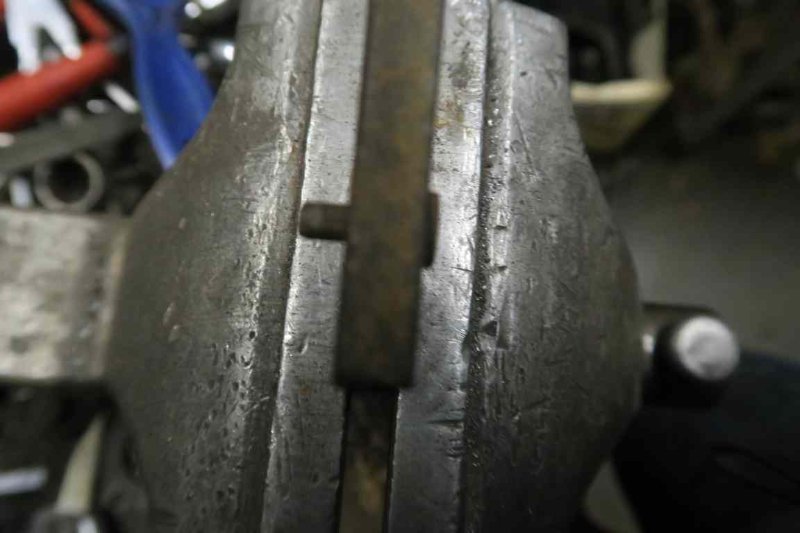

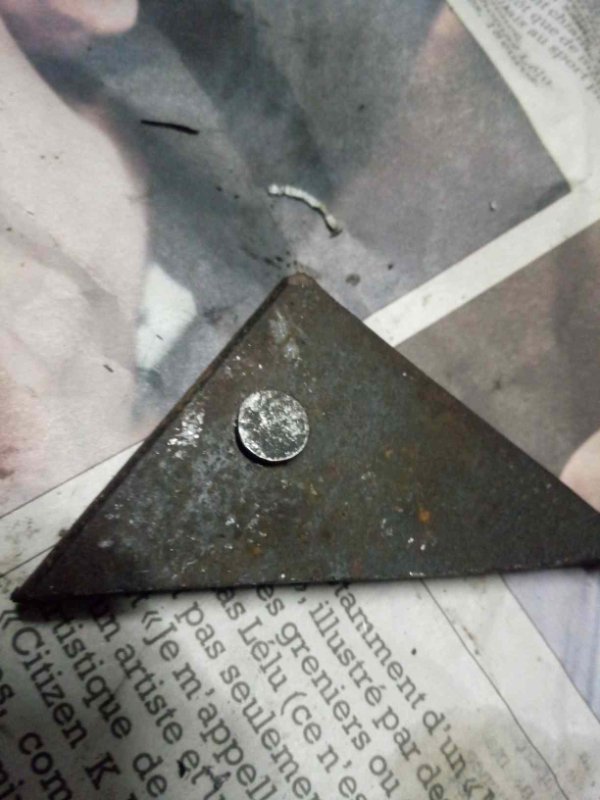

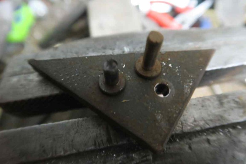

Merci tonton Marcel pour les rivets :
Essais
Puis extraction pour vérifier si c'est bon...
nickel

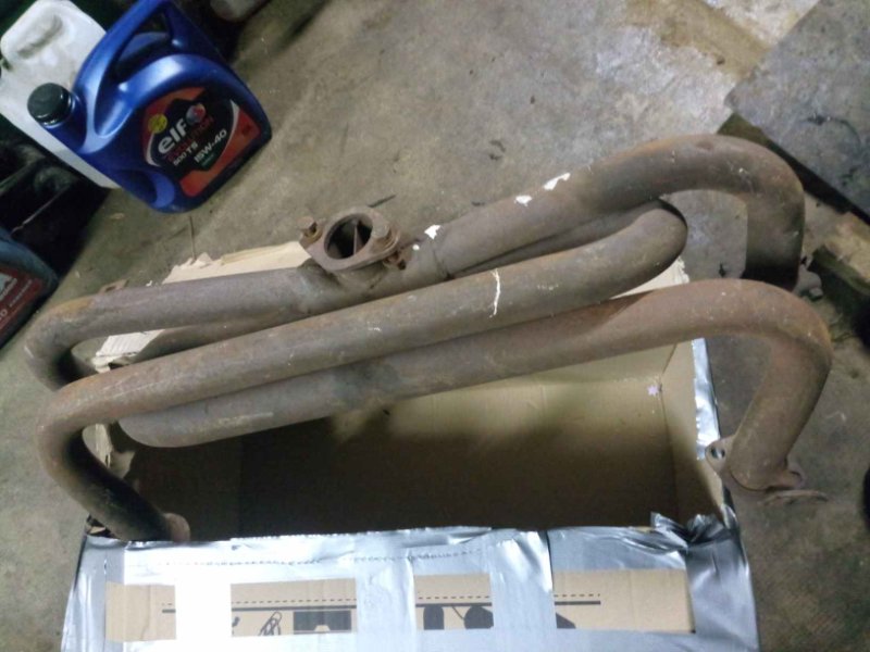

Je viens de recevoir ça :
C'est un 4 en 1 avec prise pour le réchauffeur
Il faudra que je le modifie pour mon usage...
tataveteam a écrit : 19 déc. 2020 18:09 Je viens de recevoir ça :IMG_20201219_180715_compress7.jpg
il a une bonne gueule tient. Ca change des 4L

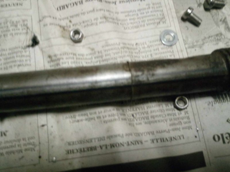

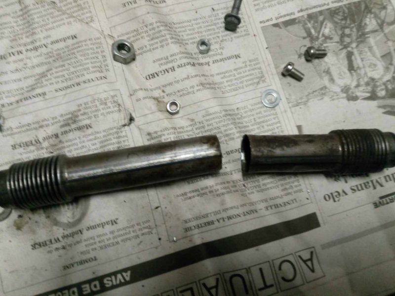

Très très vite fait :
un tube HS ( bosses, déformé...) un coupe tube et hop :
Puis un coup de pince à expanser :
Je récupère un rail à la rentrée pour la mise en place ( la longueur est assez précise)
Je ferais un montage, pour être aligné, et à la cote... Et si c'est bon, je coupe mes tubes antidéjaugeage neufs pour les modifier...
A bientôt
