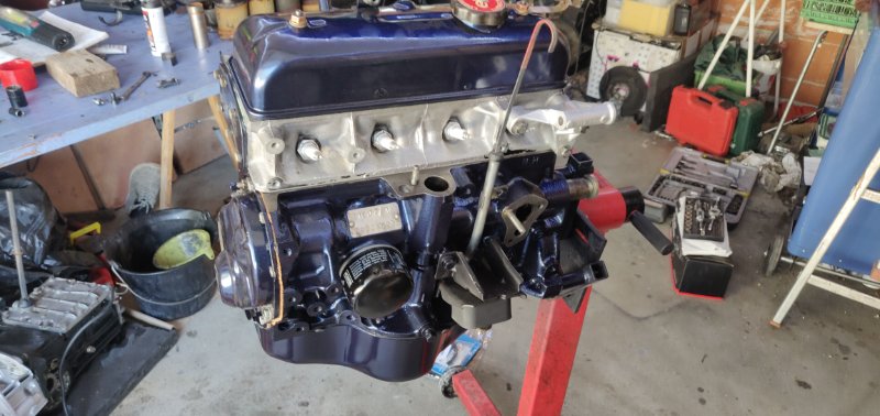

[Prépa] Nénette, la F6 du champ
Re: [Prépa] Nénette, la F6 du champ

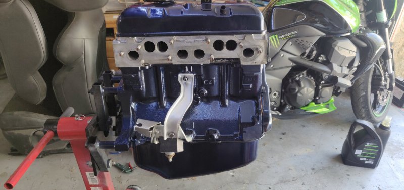

La couleur a vraiment bonne allure !
le joint en une pièce, bon produit ? t'as mis un peu de pâte dans les coins comme on s'était dit ou pas besoin ?
Vraiment superbe Raphi ! :amen:
la Pomme de Pin a écrit : 08 avr. 2020 06:21 La couleur a vraiment bonne allure !
Ouais, le joint a l'air super! Un peu de joint dans les coin et une lichette tout le long, ça a l'air parfait! Plus de problème de raccord entre le liège et les demi coquille en caoutchouc
Je confirme, c'est top

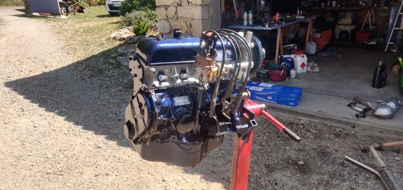

Bonsoir a tous!
Petit résumé de ces derniers jours assez chaotique

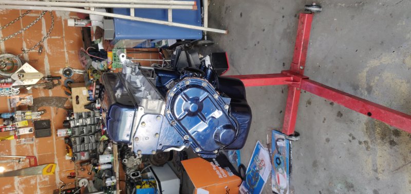

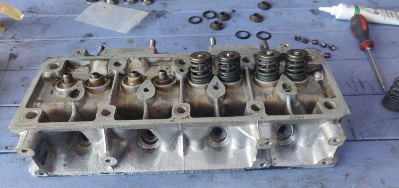

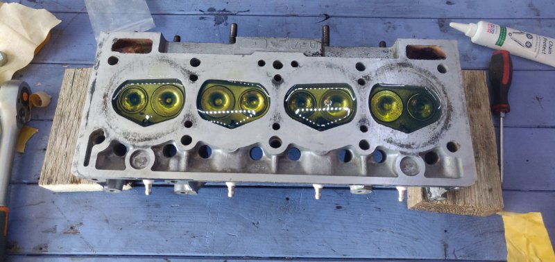

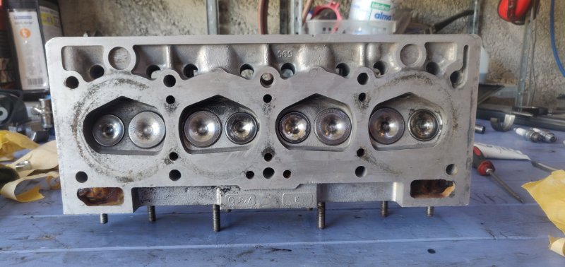

Tout dabord j'ai pris la décision (au vu de délais de livraison) de remonter la culasse sans joint de queue, après tout elle n'en avait pas a la base, et les soupapes étaient bien étanche, je boufferais plus d'huile que prévu mais ça devrait le faire!

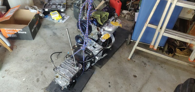

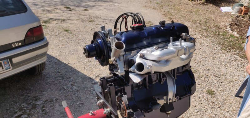

Moteur terminé, on y enquille la boite et on le jette dans la caisse!
Et la les emmerdes commence!

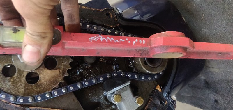

Déjà je sent qu'il y a une couille quand je commence a vouloir régler l'allumage :
PMH allumage voilà l'alignement du pignon :
Tant pis, je me dis qu'un petit décalage c'est possible, mais après moultes essais, impossible de démarrer le moteur, il peine a toussoter après 15tour de moteur pieds au plancher, bref c'est pas bon...
Après 1000 réglage possible, je me résigne a me dire que ce ne peut être qu'un calage de distri défaillant.

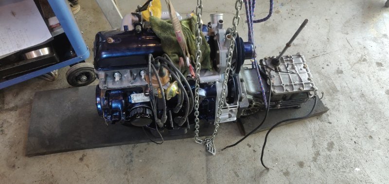

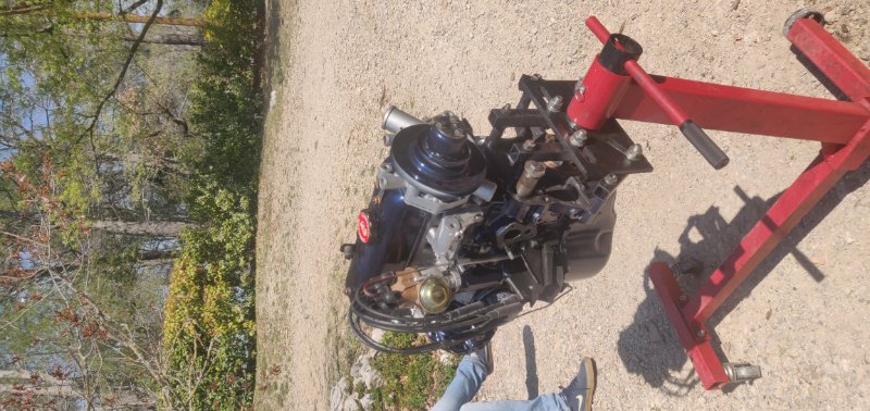

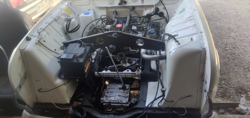

Tant pis on ressort le moteur :
Et bingo, distri mal calé ! A une dents près (bravo le mecano Porsche ! :gene2: )
Bref, je recale tout ça, je galère pendant 1heure a refaire des joints propre (ma belle etencheitee massacré !! :pleur4: )

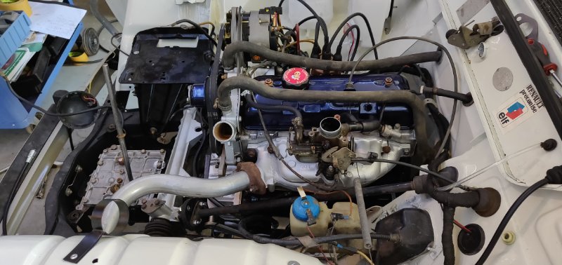

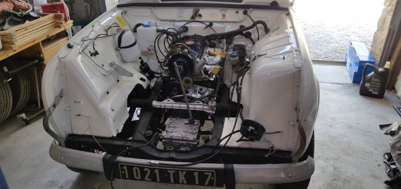

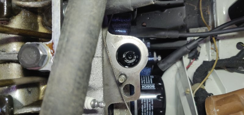

Remontage dans le moteur:
C'est mieux, déjà la 4L démarre mais c'est vraiment très chaotique, et toujours besoin d'être pied planche et elle s'étouffe quasiment desuite.

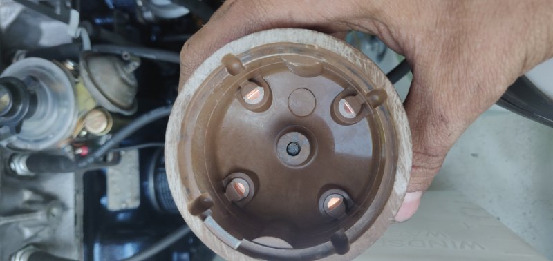

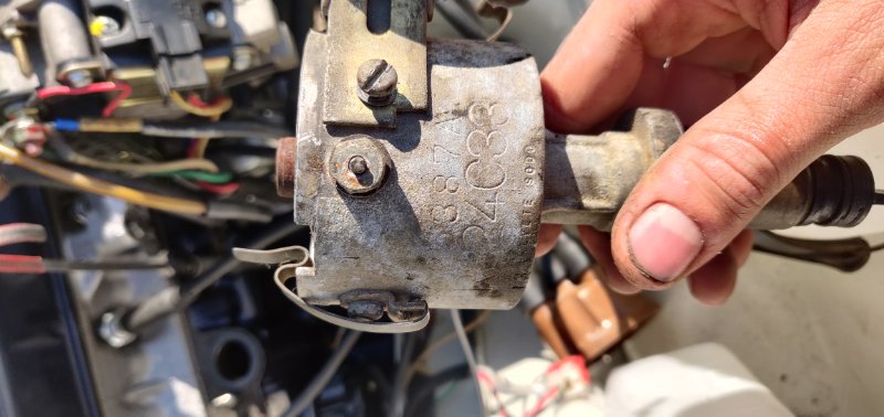

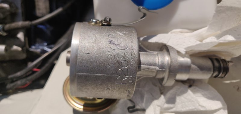

Après quelques réflexions, je remarque que l'allumeur (neuf) ne correspond pas exactement a la référence de celui qui était monté d'origine :
En effet, c'est un allumeur de r5 avec une courbe différentes! Ahh on a peut être trouvé le coupable!
Je remonte les pièces neuve de l'allumeur dans le vieux (enfin celle qui sont compa évidemment)
Et là le démarrage et encore un peu mieux (calage allumeur plus plausible) et la voiture parviens a démarré sans touché a l'accélérateur et tiens a peut près le ralenti mais s'arrête au moindre coups d'accélérateur
Par hasard je me rend compte que le téton de la tête de delco est cassé (décidément !!! Nénette ne veux pas reprendre la route :mdr3: )
Mais c'est pas grave, je récupère un charbon dans une vieille tête et ça repars.

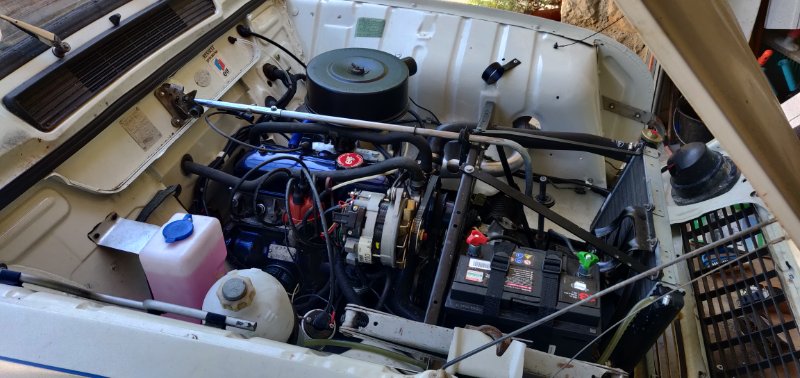

Malgré tout j'ai remonté toutes les pièces, ça lui fait une belle gueule

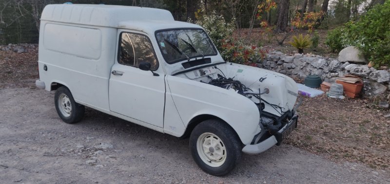

Bon ça faisait un moment que je n'étais pas venu, et pour cause j'ai mis plus d'un mois a réussir a faire démarrer ce moteur!
Après l'avoir ressortir, déculassés pour voir si rien n'était cassé dedans, essayé d'en trouvé un autre fonctionnel, puis enfin réussir a trouvé que c'étais la bobine et l'allumeur qui était HS grâce au pièces de Quentin (il y avait de l'étincelle mais pas assez!) J'ai enfin pu le démarrer!
VICTOIRE !!

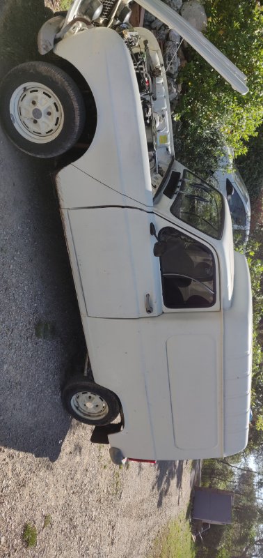

j'ai pas trop de photo, mais je suis quand même allé faire un tour dans les chemin pour l'inaugurer :mrgreen:

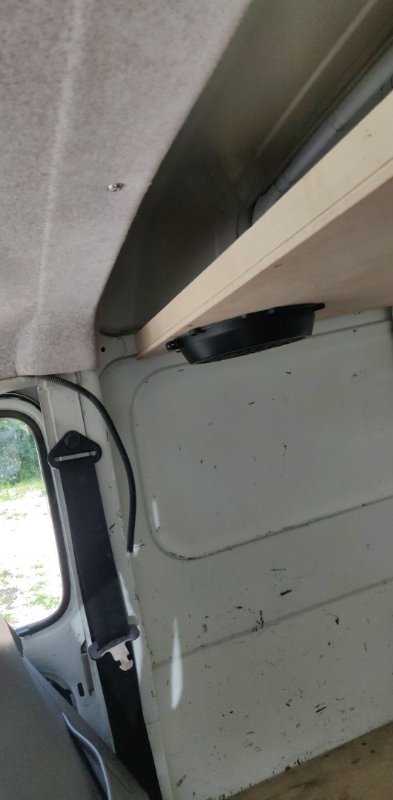

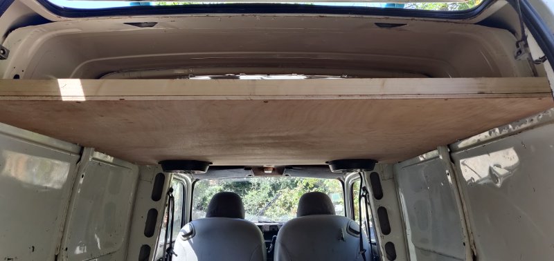

J'avance petit a petit en ce moment sur la 4L,
J'essaye de faire tout l'administratif cette semaine (contrôle technique + carte grise) en espérant que tout se passe bien.

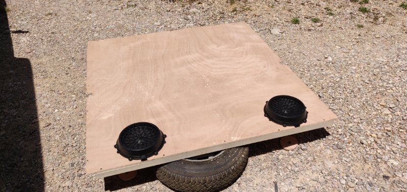

Sinon j'ai commencé l'aménagement
Et pour le plaisir :

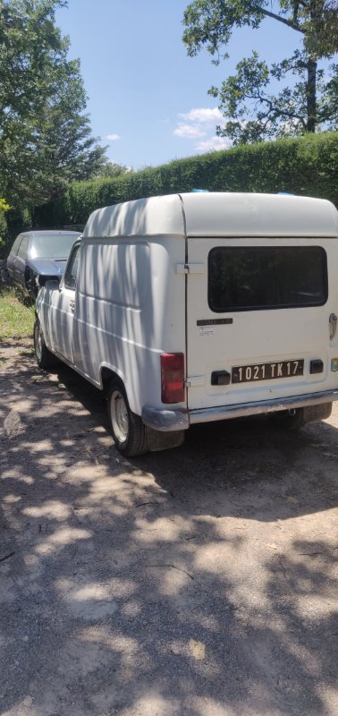

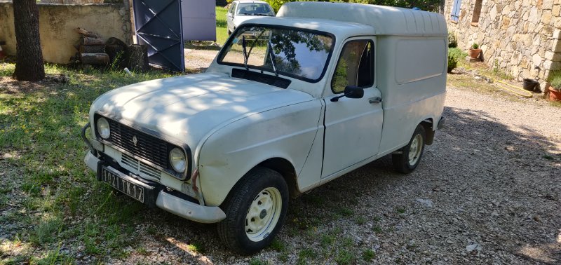

Avant :
Après :
Style hood ride très sympa !!
Bon elle est finie maintenant ?
