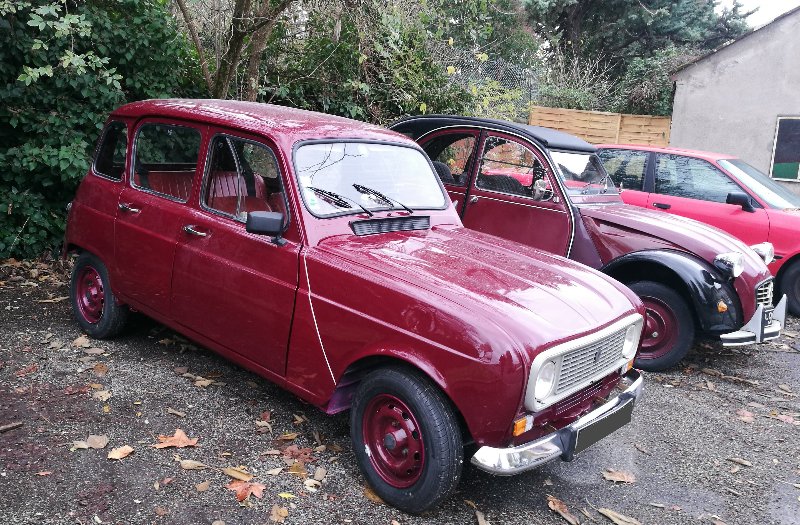

Un Petit coucou pour vous dire qu'elle est passée au contrôle Technique sans problèmes .
Il reste encore des petits détails à peaufiner type jauge à essence .......mais on en vois la fin :taré1: :taré1:
Merci encore pour vos encouragements .
