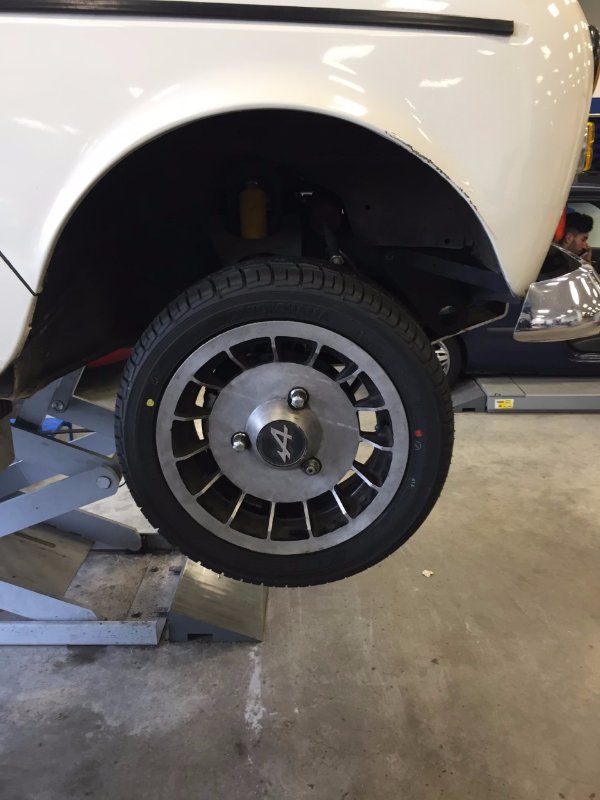

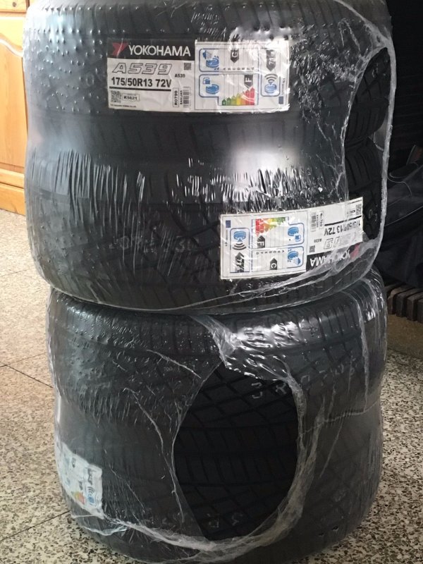

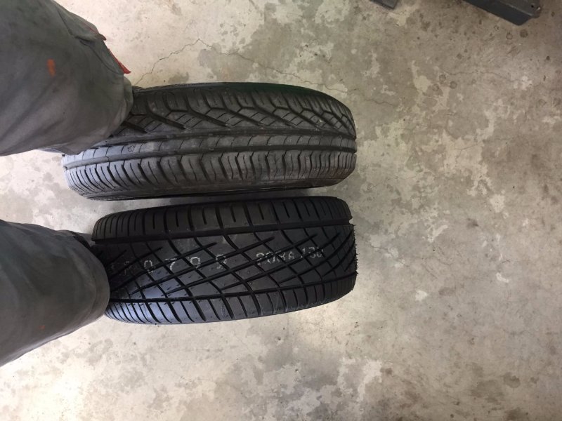

Pour les news j'ai enfin changé mes pneus pour du gros patin ::d
Bon inutile de dire que je suis hors équivalence par rapport aux pneus d'origine :hehe:
donc si vous montez ça, éh bien votre compteur sera complètement fossé car pour rappel le développement d'un pneu d'origine sur la 4l représente 1,71m, la pour le coup on obtient 1,58m, sa promet sur banc de freinage au CT :P
bref le montage, bah franchement sa a beau être une petite taille j'en ai ch... disons que j'ai pas eu de chance, une galére à décoller mes pneus c'est la première fois que je vois ça en+ le rebord des jantes Alpine est pas génial pour décoller avec les machine à pneus moderne mais bon j'étais bien content de m'en occuper car j'imagine même pas le massacre si ça avait été quelqu'un qui s'en fiche un peu de la jante, pour vous donner une comparaison entre du 155/70 et du 175/50 ;)
Quel bonheur d'avoir enfin monté ces pneus :taré1:
La ou c'est moins du bonheur c'est qu'a l'avant sa passe, mais à l’arrière sa passé pas :gene:
le problème n'étant pas les aile mais à l'intérieur, je m'explique au niveau du passage roue ou plus précisément à la jonction entre la caisse et le châssis, il y avait un excédant de matière, j'ai meulé un peu histoire d'être bien au ras et sa passe nickel avec un peu de marge au cas ou.
Et la petite touche maison pour le plaisir :P
Pour la partie essai, bah c'est tout simplement top, ces pneus la accroche vraiment bien, je trouve la direction plus précise lors de bonnes attaques dans les virages, et surtout pour la grande question est ce que la direction n'est pas trop dur vu la largeur des patins ? Eh bien non je trouve sa moins dur, donc au final je suis bien content de les avoir monté :)

Ah j'en connait un qui a craquer :p Tu verra il sont extra ses pneu. Par contre méfie toi sur du mouiller ou du gras, c'est très joueur. Tu a mit combien en pression ? Sur piste je les descend a 1.7 et sur route je roule entre 2 et 2.2 max pour l'avant. Faut pas mettre beaucoup plus car il chauffe assez vite et monte forcément vite en pression.
Par contre le montage sur ses jantes est très chiant je confirme. Faut bien les graisser et moi je les montes à 5-6 bar pour coller. Par contre sur la mienne ça passe dans les ailes en repliant le rebord sur les arrières.

Ces pneus sont juste top ;)
Effectivement sur sol humide sa glisse et sa j'adore sa permet de s'amuser un peu :P
Je roule à 2 bars, éh oui j'ai remarqué qu'ils chauffent bien plus que ce que j'avais avant j'étais même assez surpris de constater ça.
Le montage c'est vraiment une galére j'ai du monter comme tu le dis à plus de 4 bars pour les coller et le plus galére était d'aligner le point rouge avec la valve pour un meilleur équilibrage, je peux te dire que je suis pas pressé de les changer car c'est des flancs à la c.. quand tu veux décoller un côté, le côté opposé se recolle, bref on va essayer d'être économe sur ses pneus, mais bon je me connais je m'emballe vite :gene:
Les ailes sa passent juste , aprés je n'ai pas touché au réglage des barres de torsion et heureusement car je pense que cela aurait été compliqué :P

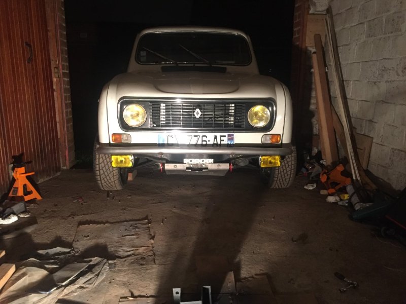

ça fais un petit moment que je n'ai rien posté, mais vu les conditions climatique, c'est pas hyper génial de travailler dans le garage, néanmoins j'avance un peu sur certain point. Pour commencer j'ai voulu remplacer mes pare-choc, je voulais du tubulaire car au 4l inter j'ai vu une 4l style R17 Gordini possédant des pare chocs tubulaire avec les extrémités arrondi fais maison au top. J'ai trouvé mon bonheur il y a peu donc une petite commande s'imposé :P
Au Passage quand j'ai reçu le colis je me suis demandé si j'avais vraiment commandé chez PDP ou véhicule-anciens :P

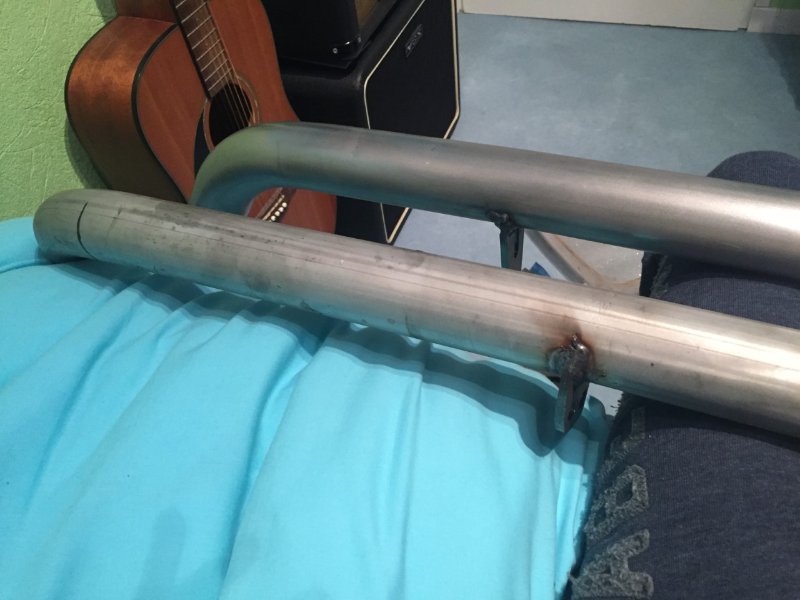

Les pare choc PDP, j'ai craqué j'avoue :gene:
En revanche un peu de travail de préparation est obligatoire avant le montage, un peu de ponçage pour changer :P
J'ai voulu retravailler un peu l'esthétique de ma chère Lola, disons que les longues portées c'est sympa mais sa obstrue pas mal l'entrée d'air au niveau du radiateur, et peu à peu elle passe d'un style rallye à un style piste, je voulais la rendre un peu plus agressive, donc voila le résultat une photo est plus parlante :)

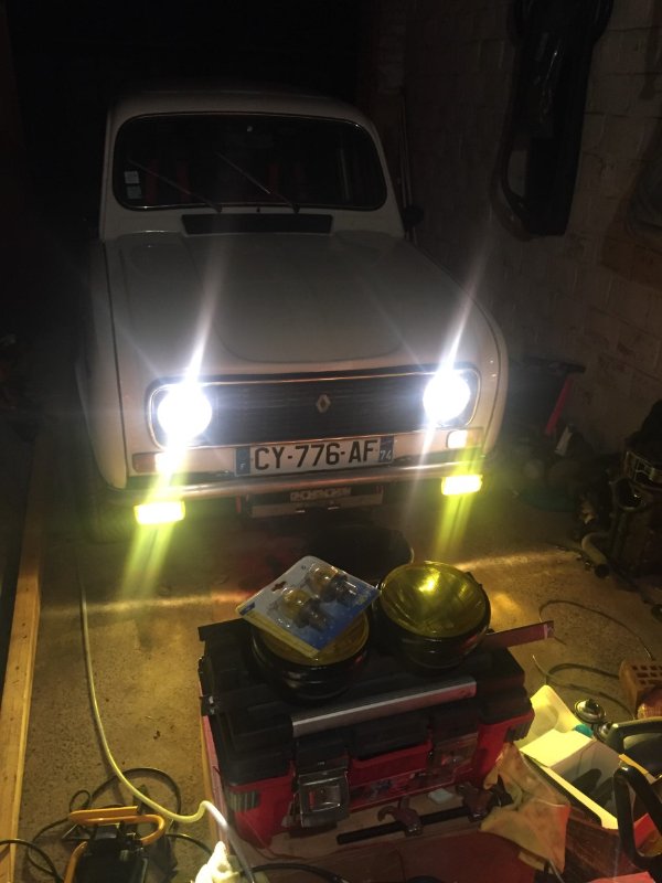

je suis également passé en phare blanc, car les ampoules jaune ça éclaire pas des masses :gene:

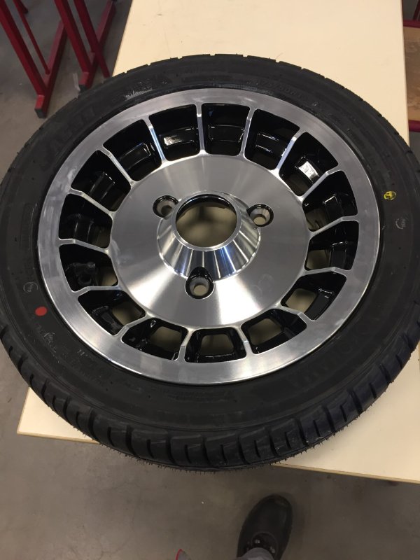

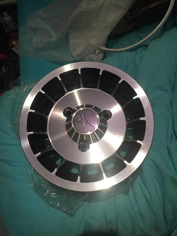

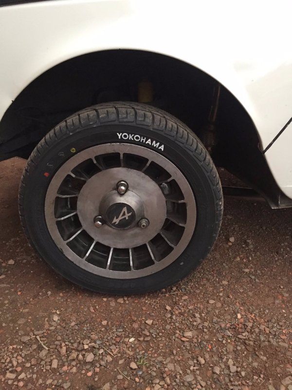

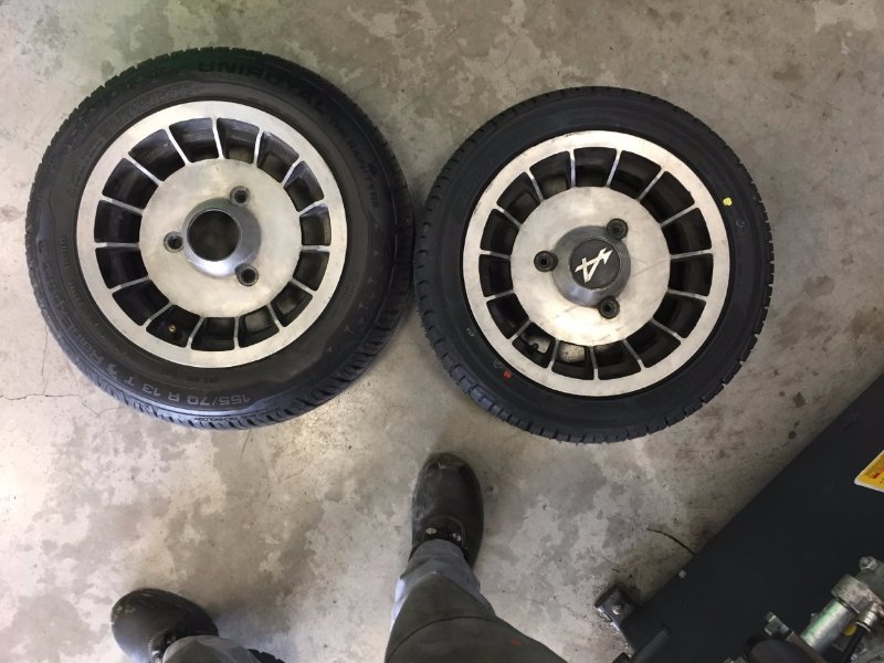

Il me fallait aussi une roue de secours, mais quelle galère de chercher des jantes d'Alpine Turbo dans un état correct et un prix abordable, surtout que je suis assez compliqué je voulais absolument des Mille Miglia, derrière il faut aussi compter le sablage, le long ponçage à la main et prier pour ne pas coller 80g de plomb :hehe:
Bref après quelques temps de recherche sans succès j'ai décidé de franchir le pas et tenter la refabrication des jantes Alpine, 130eu une jante neuve pourquoi pas essayer. Verdict je vous laisse admirer ::d
Personnellement je trouve la refabrication magnifique.
La qualité est vraiment top, j'étais assez surpris, et ce que j'aime le plus c'est de retrouver les rainures d'usinage sur l'alu :taré1:
Donc direction montage pneu, j'avoue que j'étais assez stressé de monté un pneu Yoko sur une jante aussi belle, aprés avoir bien galéré en utilisant les bras de la machine, être monté à 4 bars pour coller le pneu, et avoir exploré les réglages de l'équilibreuse pour mettre qu'une rangé de plomb à l'intérieur pour l'esthétique, le Miracle :hehe:

Super belle jante, tu l'as trouvé où ta jante refab ?
-BoB-
Messages : 49
Enregistré le : 06 janv. 2016 18:51
Prenom : Florent
Voiture : renault 4 Tl
Ville : Lambersart
Re: Lola TL 86 FASA
Message par -BoB- »
Je l'ai commandé chez MonAncienne ça appartient à mecatechnic et en+ c'est à 5 minute des chez moi, il sont au top, il faut compter une semaine de délai avant expédition :super:
Re: Lola TL 86 FASA
Je connaissais pas, ils ont de beau produit.

-BoB- a écrit : 25 janv. 2018 20:10
SI le colis t'a plu je suis content! :ghee:
Parce c'est vraiment galère a emballer ces jolies de pare chocs!
j'avoue que le carton de ma crémaillère était plutôt adapté :P
Et oui faut les faire briller un peu l'inox! ;)
Bon montage!
(Et oublie de peindre les petites pattes du pare choc parce c'est pas de l'inox :triste1: )

Pour le coup c’étais bien emballé, il y avait une sacré quantité de scotch :hehe:
Effectivement j’ai monté les pare chocs il y a environ 1 mois, et j’ai remarqué que sa rouille sur les pates de fixation, il faut que je prenne le temps de démonter ça et mettre petit coup de peinture, en tout cas les pares-chocs sont top depuis le temps que je cherchais à changer les miens :super:
