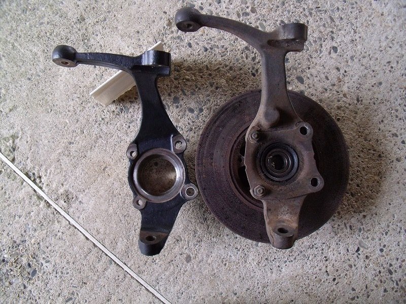

Question pour ceux qui ont l'info es ce que des porte moyeu de r5 tx vont sur une 4l ?
Re: Présentation de ma 4L
fifou4l a écrit : 16 mai 2018 07:24 La fin des réparations touche à sa fin !
Il me reste une vidange de boîte à faire et finir de brancher quelques trucs et aussi fiabiliser le tout ( mano deuxième réservoir etc )

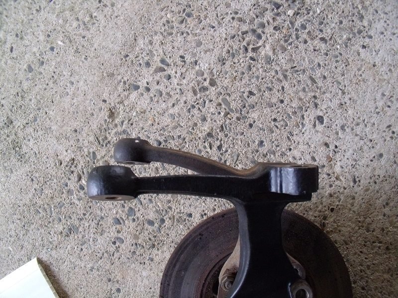

Ils se montent oui mais n'ont pas la même géométrie .. inconduisible !
C'est à dire niveau géométrie ? J'aimerai juste comprendre par curiosité ^^ mais je vais remettre des porte moyeu classique
pas exactement la même forme
c'est exact Savina,
le bras de direction sur fusée est plus haut sur R5 ( il peut avoir tendance à taper dans l'échappement qui se trouve dans l'aile en utilisation un peu poussée.)
L'angle de chasse est je penses identique Puisqu'on ne joues pas sur les triangles. Mais l'axe de pivot de direction est reculé, la voiture embarque et sous vire fortement, en plus d'être imprécise et flottante en ligne droite.
