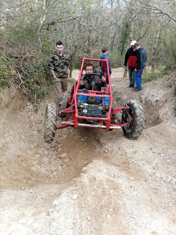

Ça y est : il roule enfin :diable:
Et il est très efficace en 2 roues motrices ( je n'ai pas encore testé les 4 roues motrices, mais ça va venir.
Je ferais un debrief dès que j'ai un peu plus de temps
