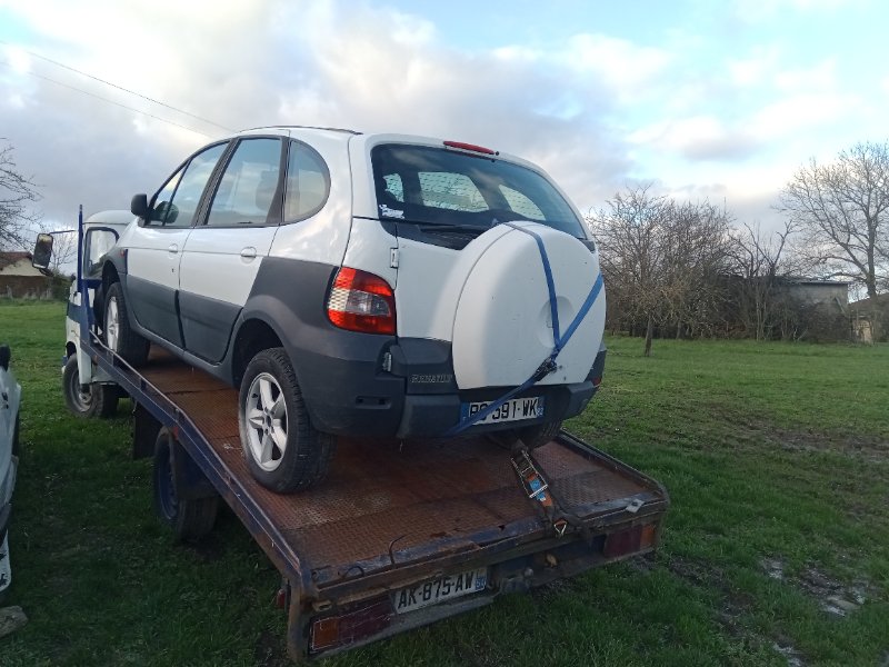

Scenic rx4 déchargé ( il était resté sur le camion, le sol spongieux ne permettant pas de bouger celui-ci sans le tracteur... )
Re: Twingo raid ? Étape la caisse , le projet :|
Il a l’air propre pour une donneuse ! :gene:
takata6 a écrit : 16 janv. 2023 14:17 Il a l’air propre pour une donneuse ! :gene:
Moteur cassé ( le 1,9dci de cette époque était assez fragile)

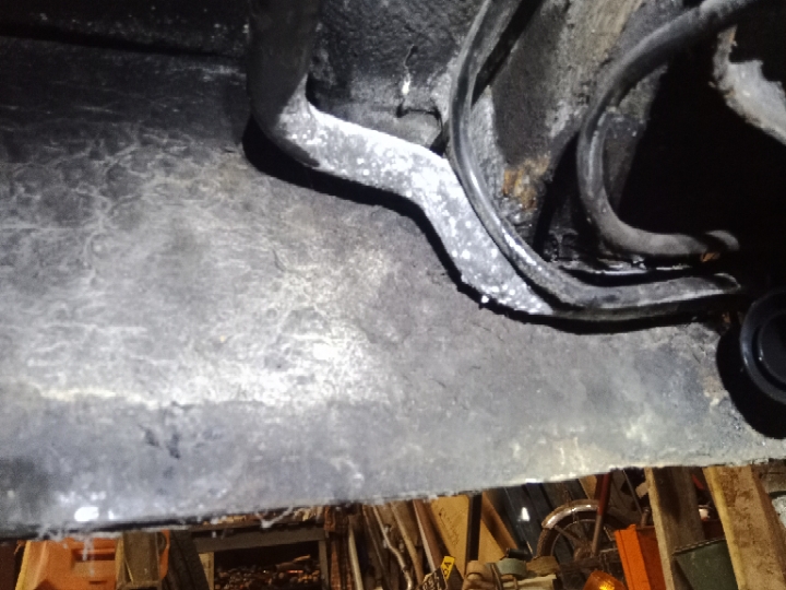

Ne trouvant pas de caisse propre , j'ai commencé à démonter le réservoir pour avoir accès aux patchs de fibre qui ont étés mis sur l'arrière....
Ça paraît propre :
Mais non ....
Suite demain, lorsque l'essence qui a coulé au sol sera évaporée...
Bigre c’était bien camouflé ! :|

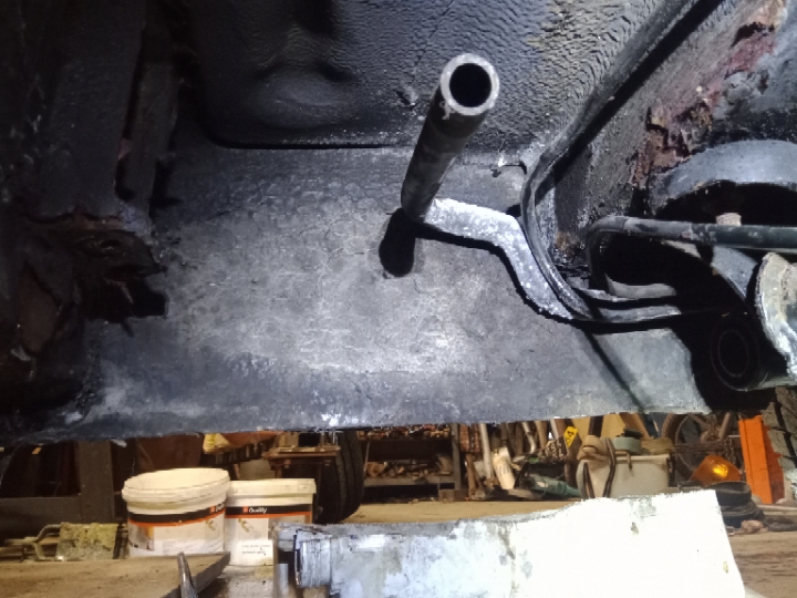

Premiers travaux : le berceau pourri, c'est la maladie.
Et j'ai les freins à faire en passant
Un peu de corrosion...
Du coup, démontage...

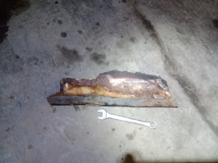

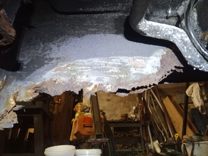

C'était bien pourri lorsque j'ai gratté
On coupe, on reprepare une tôle (2,5mm à cet endroit !)
Et on soude au TIG
Un coup de meule, un coup de bombe cuivre et on en fini ..
Second morceau :
Deuxième côté, il reste de la rouille après découpe : on coupe plus loin :
Les deux côtés sont finis...
