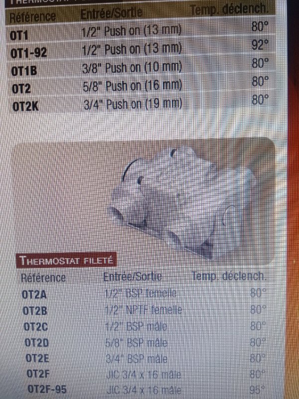

Non, c'est même le contraire : plus le régime monte plus la température d'huile monte...Plus je roulerais sur le couple, plus la température de l'huile risquera d'augmenter.
Là, ce sont les températures des thermostats d'huile : 3 températures 80 ,92 et 95°
Perso, j'opterais pour 92 ou 95°.... Le moteur n'étant pas équipé d'un radiateur d'origine....
Pour un moteur de raid, en cylindrée d'origine et sans grosses modifs, j'aurais plutôt opté pour un accumulateur d'huile, qui va lisser la pression et faire une réserve supplémentaire ( donc faire refroidir le circuit d'huile)

Re: [Traversée des Alpes 2023] - Préparation de Barou2euse : Whizzy
Merci pour toutes ces données
c'est extra.
Je partage ton retour sur une temp huile qui doit, être à 95°. Valeur à retenir lors des tests.
Pour le thermostat c'est ce type auquel j'ai pensé qui pourrais venir sur la première durite où l'huile sort vers le filtre à huile. A voirt comment je peux refaire les raccords AN10.

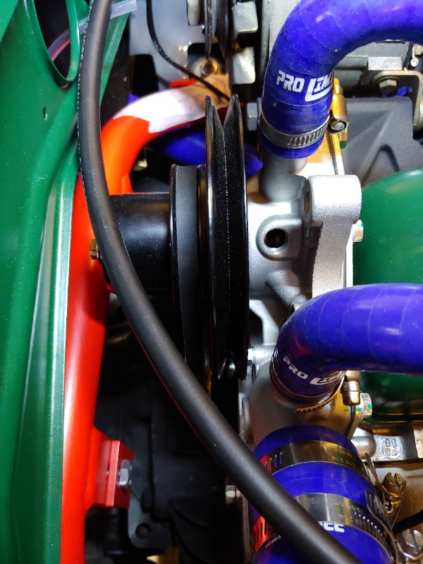

Salut à tous !
Tout d'abord mes meilleurs vœux pour vous sur cette nouvelle année et la réussite dans vos projets
Sur la pompe à eau de Véhicules Anciens, il y a plusieurs bouchons sur lesquels je peux brancher ma sonde de température d'eau.
Je souhaite la positionner sur le bouchon haut CF photo mais, la sonde est en 1/8" - 27NTPF. Il faudrait un adaptateur mâle 1/4'' 8 /13.
Où trouver cela ? Ou bien, y aurait-il une autre solution de montage pour la sonde de T° eau sur la pompe ?
Merci pour votre coup de pouce !
- 20230104_110026.jpg (119.58 Kio) Vu 49456 fois
je ne mets pas la sonde dans ce trou, comme tu es en sortie de la turbine, le flux d'eau est encore agité, ça perturbe beaucoup le refroidissement...
je me mets coté cache culbuteur, à gauche sous la durite sur ta photo...
( en fait ce sont les piquages du réchauffeur de pied de carbu)
