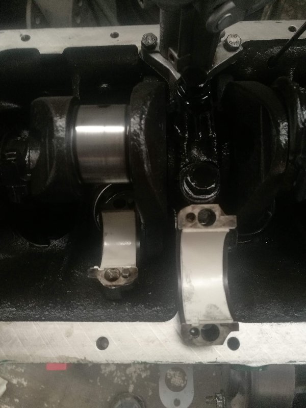

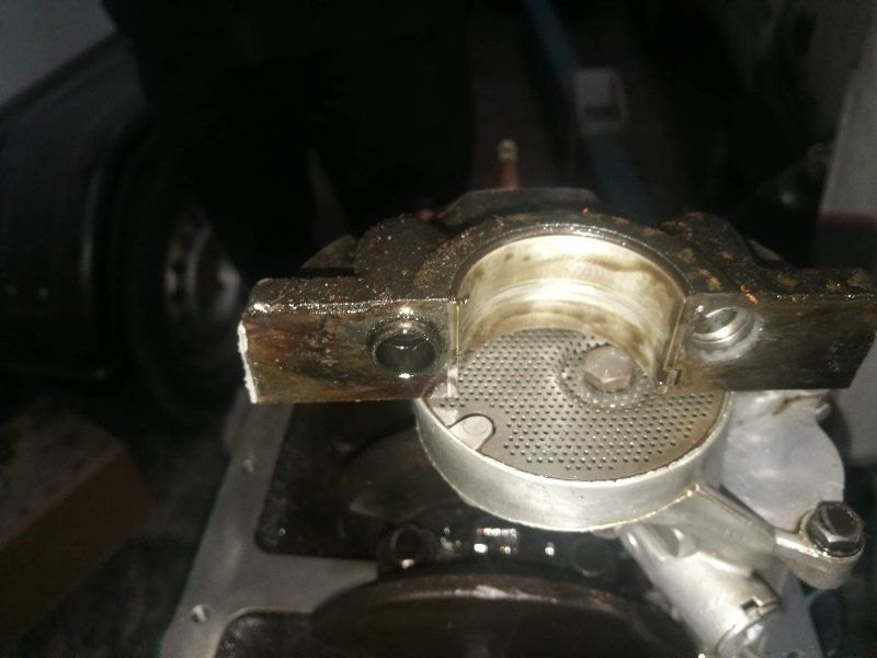

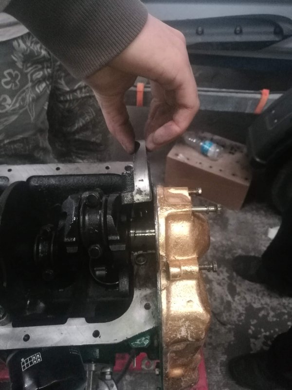

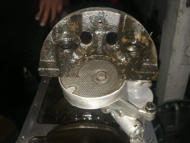

Coussinets de bielles et palier de vilebrequin
En suivant les conseils des uns et des autres nous avons commandé les coussinets de bielles, après. un cafouillage avec notre fournisseur nous nous retrouvons avec les paliers de vilebrequin en plus. Mais pas de problèmes on les changera aussi!!!!
Les coussinets pas de problèmes, serrage des têtes à 50 Nm.
Bon, Maintenant changer les paliers sans démonter le vilo
Si le joint coté distribution est vieux il va se déchirer, nous résolvons le problème avec de la patte à joint.

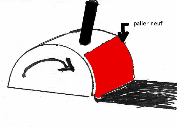

On retire le vieux palier en le faisant monter en tournant le vilebrequin et en l'aidant avec un petit tournevis.
Opération inverse avec le palier neuf, là on peux utiliser le trou du graisseur et une tige de métal que l'on insère dedans pour pousser le palier en tournant le vilebrequin
Une bonne chose de faite ....

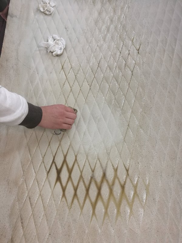

Nettoyage du ciel de toit rigide
Il est vraiment super sale ( graisse champignons crasses diverses " on veux pas savoir!!!")
Ça revient asser bien avec un mélange ( Jontec 300 pur-eco F4a 2/3 et 1/3 ammoniac )
Oui ça pu, mais c'est pour la bonne cause :mrgreen:

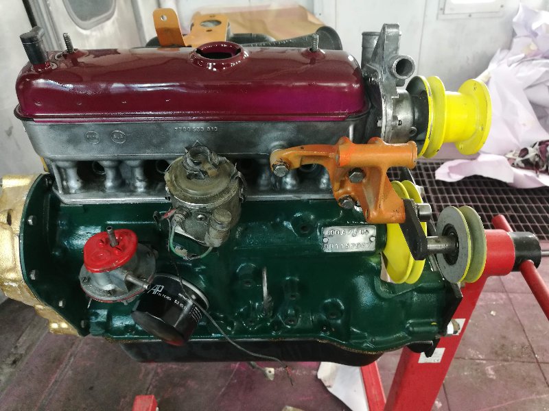

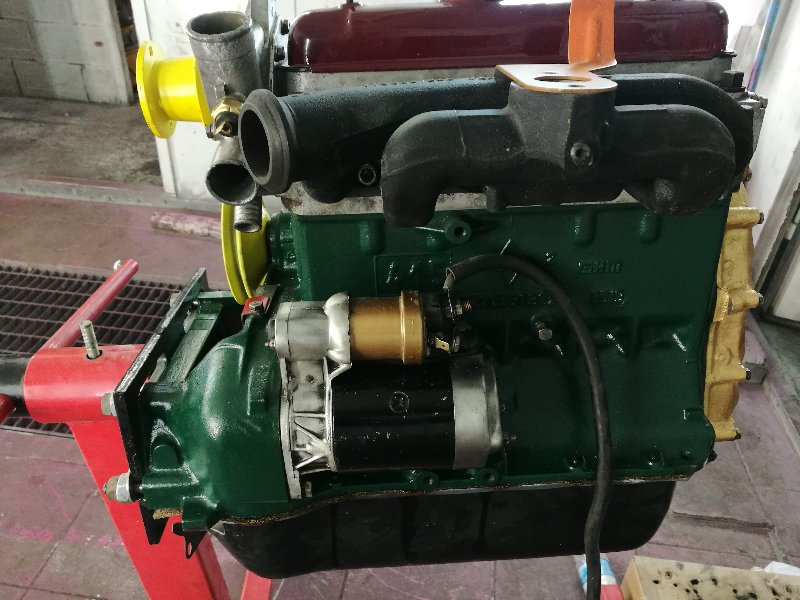

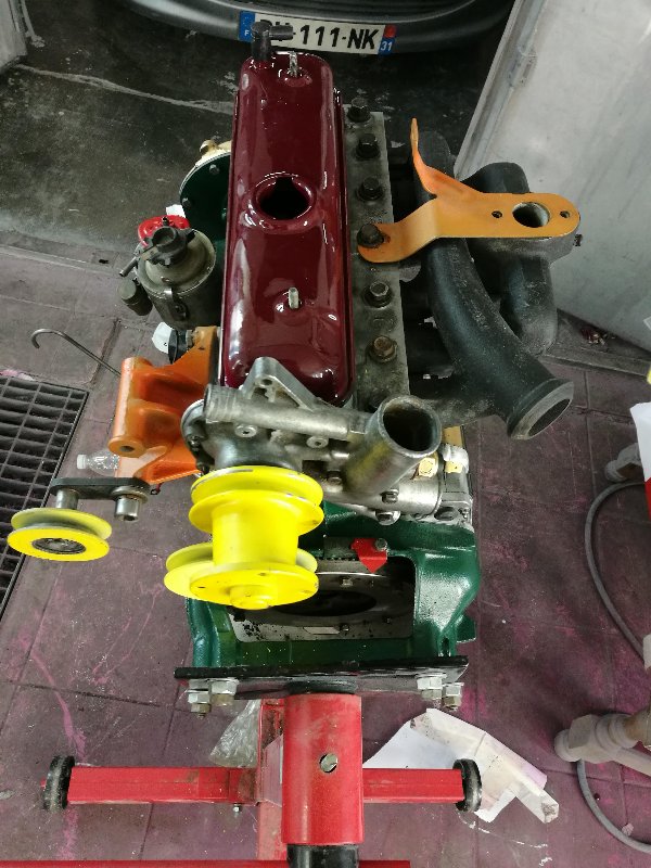

Début de remontage moteur
Oui c'est très coloré mais ça permet de bien repérer chaque composants .
Une idée, si grande soit elle, se réduit instantanément à la taille de l'esprit qui la reçoit
Re: Restauration d'une 4l 1983 moteur Billancourt 845cc Boîte HAO 164
T'as raison , avec de la couleur c'est plus sympa :super:
Message par velaseb0 »
Cool ça me donne des idées pour faire le support quand nous mettons la boîte.
Jaune pour les poulies c'est super classe 🤣
Ca avance très vite !
sympa les couleurs ;) on est loin de ta photo de profil dis donc ..
On dirait un V8 ::d

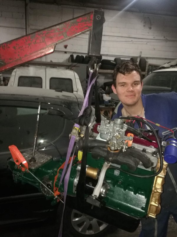

Montage de la boîte

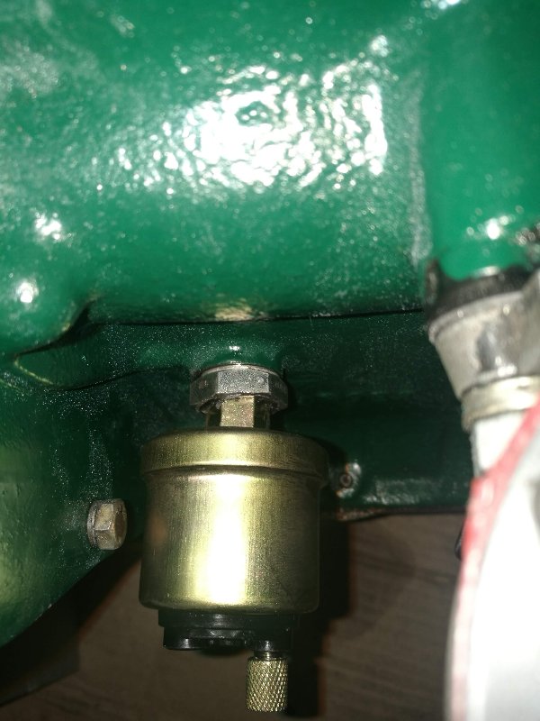

Et nous voila de retour, le stress de devoir tout terminer pour la fin du mois de Novembre pour pouvoir passer le contrôle technique et faire faire la carte grise nous oblige à négliger le blog.
Nous avons monté la Boîte de vitesse après avoir changé les joints .
Bidouiller pour installer des sondes.
Les sondes chinoises ne sont pas du bon diamètre :rougefaché:

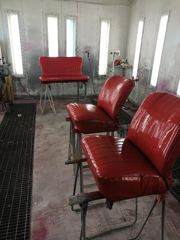

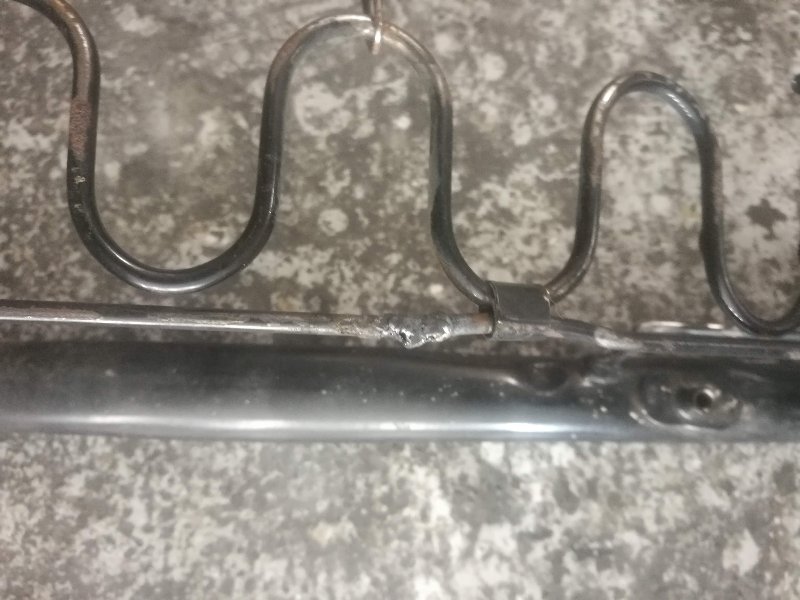

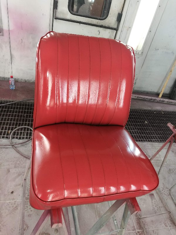

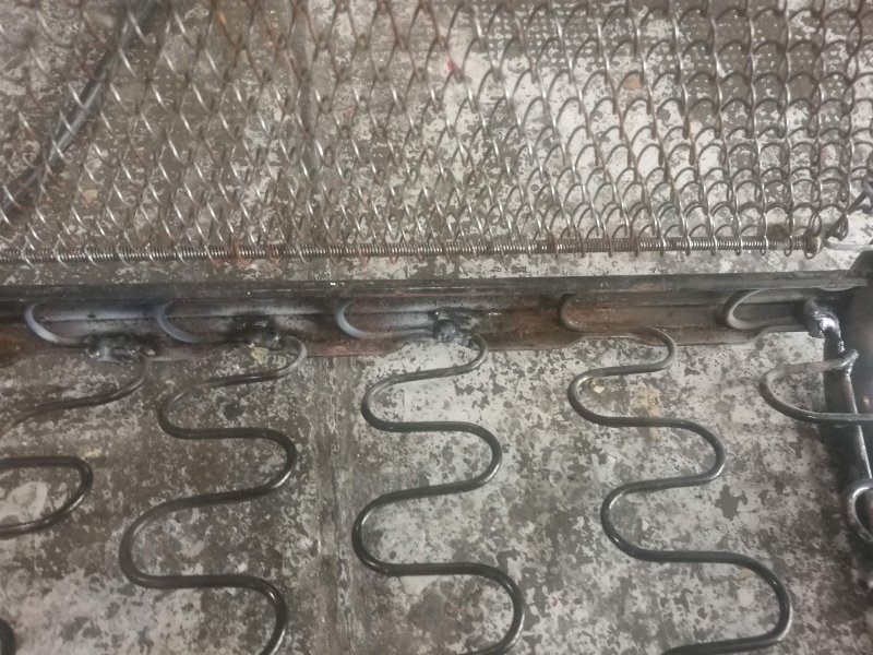

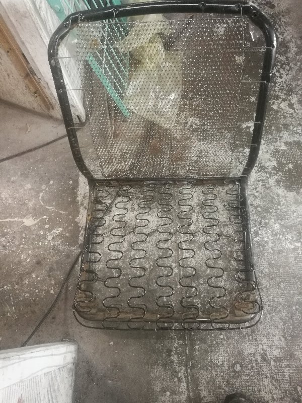

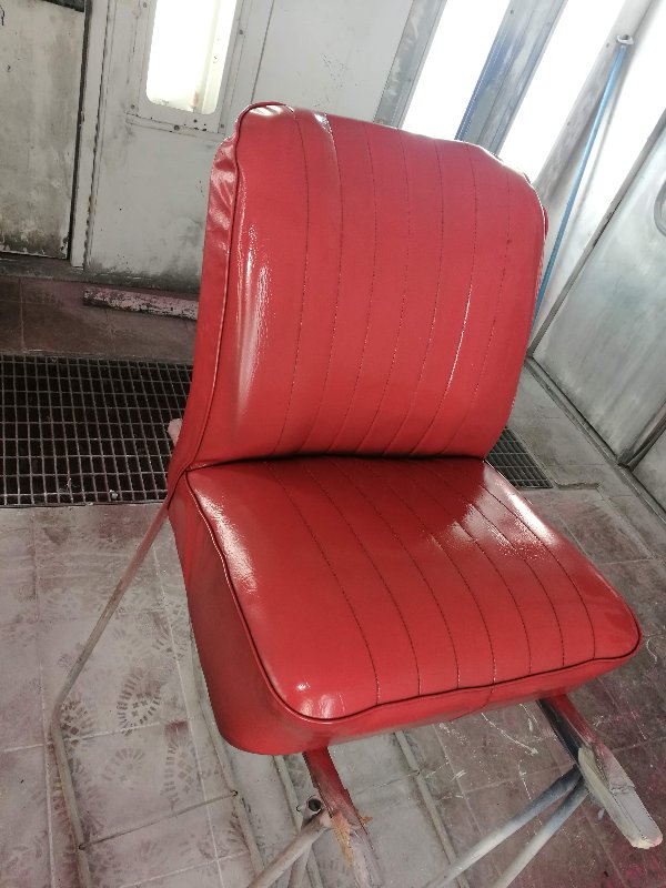

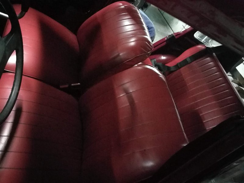

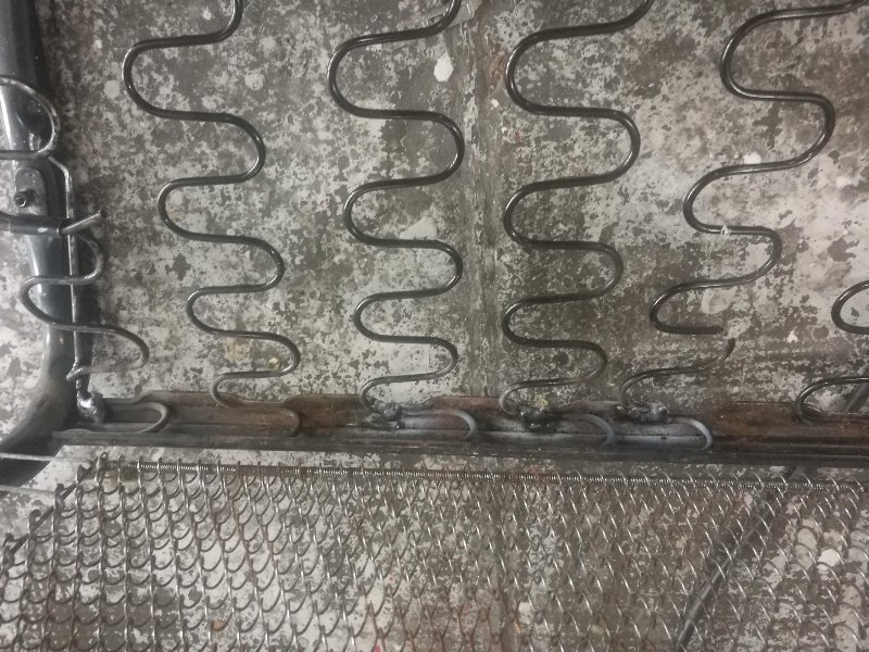

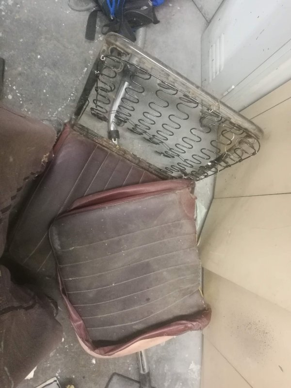

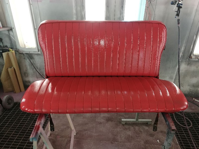

Les Sièges
Les sièges sont en très mauvaise état; pas extérieurement, mais la structure .
Après avoir soudé nous entamons le reprise de rembourrage et le nettoyage du skaï
Ponçage du skaï au papier 500 puis Acétone.
Bouchage de trous avec du plextol B500 épaissi au Toluène + Blanc de meudon ( recette à Papa).
Achat cher SOFOLK d'une teinte (ne croyez pas que celle-ci sera transparente, elle est super couvrante).
Impressionnant la restauration des sièges, bravo !
Ca me trou le c-l la méthode pour les sièges :|
velaseb0 a écrit : 12 nov. 2018 21:08 Les Sièges
Très beau travail :super:

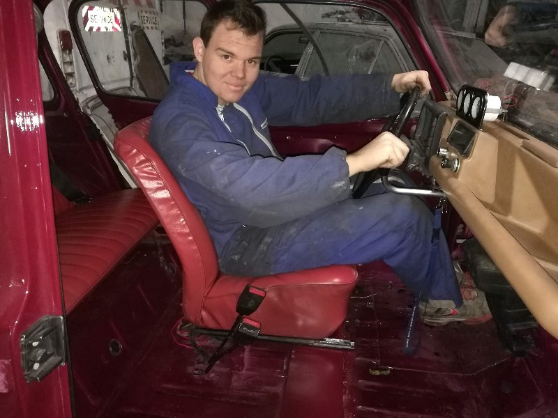

Il n'y a pas d'appuies tête, il faut donc prévoir un coussin de couleur assorti pour s'assoupir sur la vitre passager !! :)
velaseb0
Messages : 65
Enregistré le : 09 mai 2018 09:32
Prenom : sebastien
Voiture : cox 1300- fiat 500- 2cv- 4l
Ville : Toulouse
Dans les faits, cet intérieur sera retiré pour le 4l trophy et sera remplacé par des sièges récents. Mais après nettoyage et reprise en peinture ils regagneront leur habitacle...
Merci a tous.
