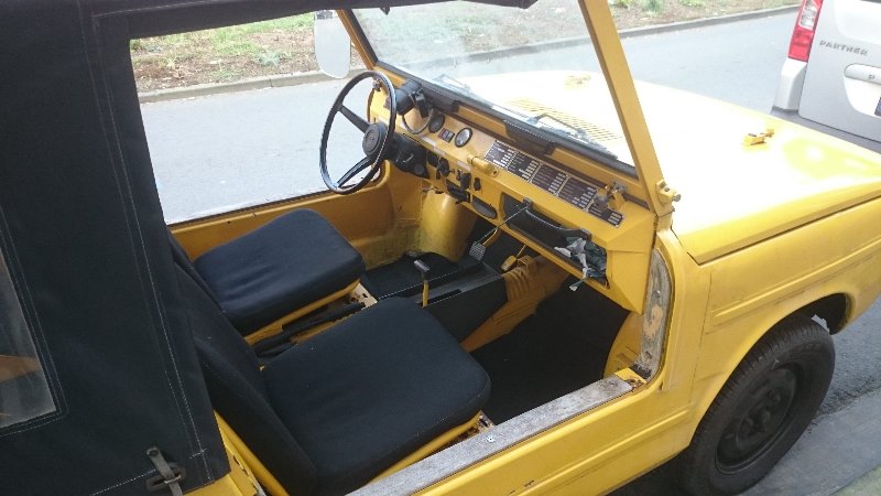

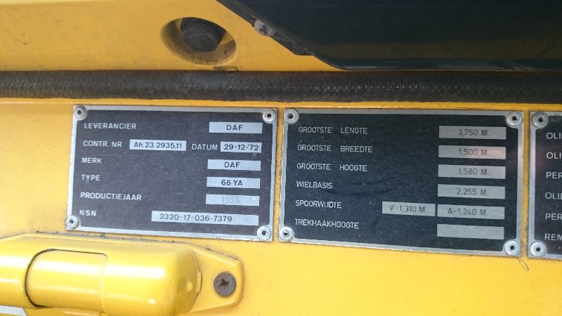

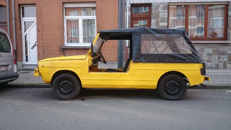

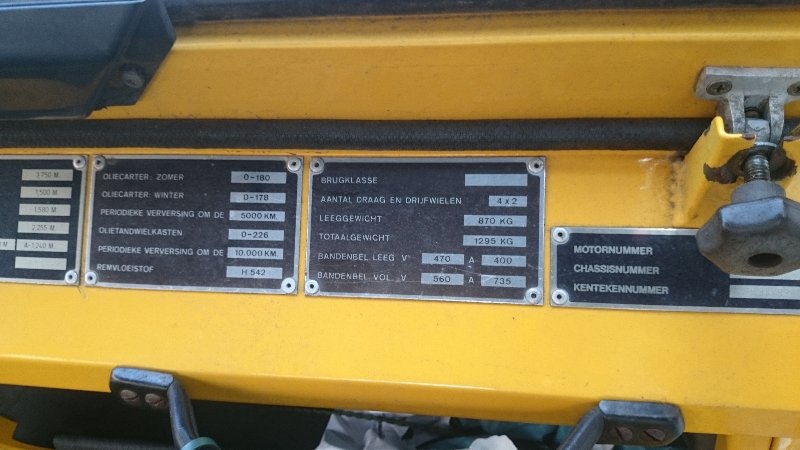

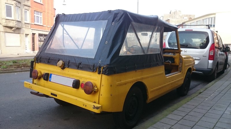

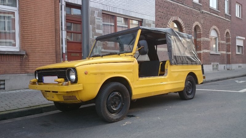

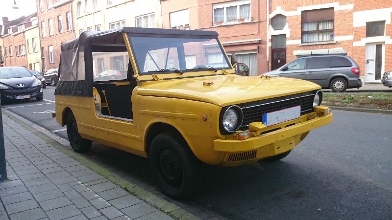

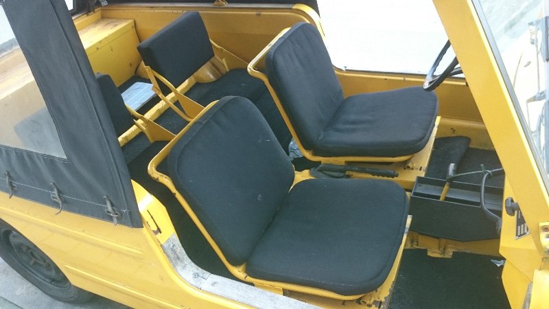

Tiens tatave, j'ai pensé a toi en croisant cette DAF étrange en rue !
Ta collection ne sera jamais complète sans ce modèle bien sympa !

Re: DAF 55 Break
oh putain l'erreur de la nature
Re: DAF 55 Break
une daf militaire, c'est une rareté, effectivement j'aimerais bien en avoir une
Re: DAF 55 Break
Je te croyais moins conformiste Jeff
