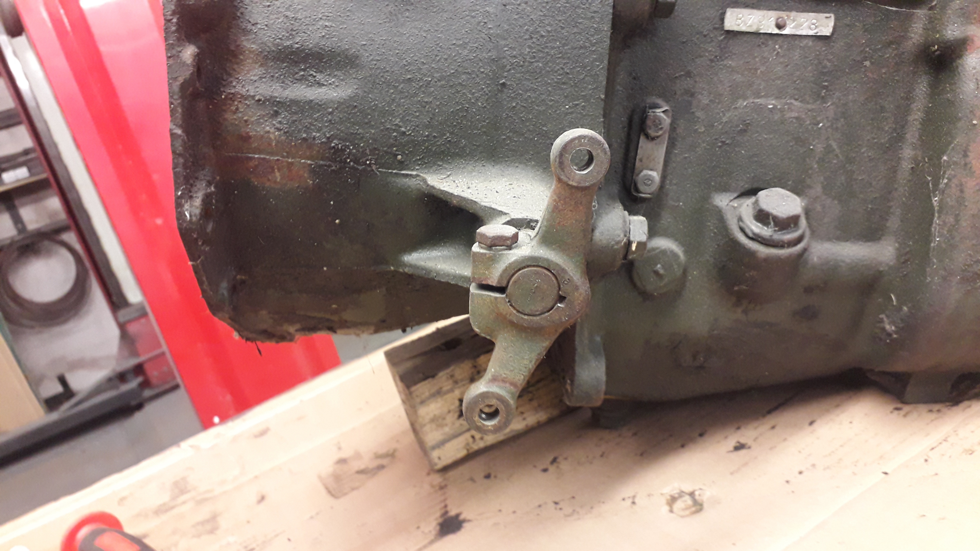

Le graisseur, c'est pour la fourchette d'embrayage ?
Ouep , c'est un "huileur" qui permet à l'huile de descendre dans un godet sur le support de butée afin de lubrifier son coulissement ainsi que le roulement de la butée .

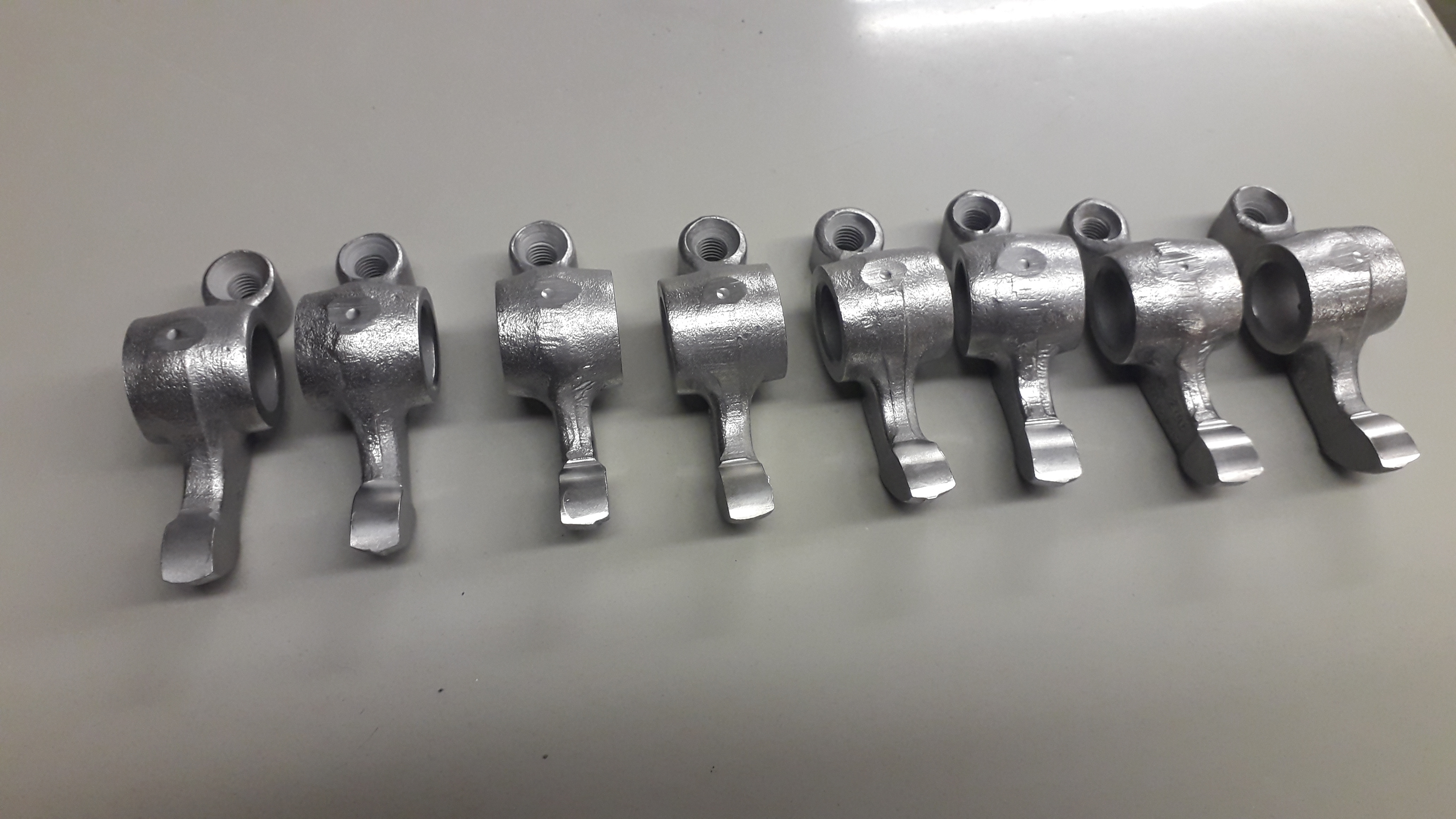

Rampe de culbuteur .

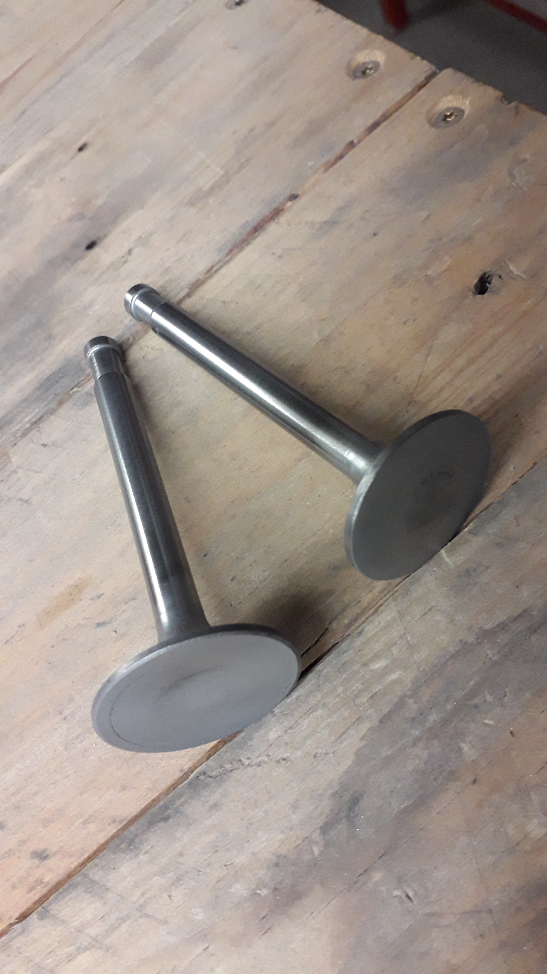

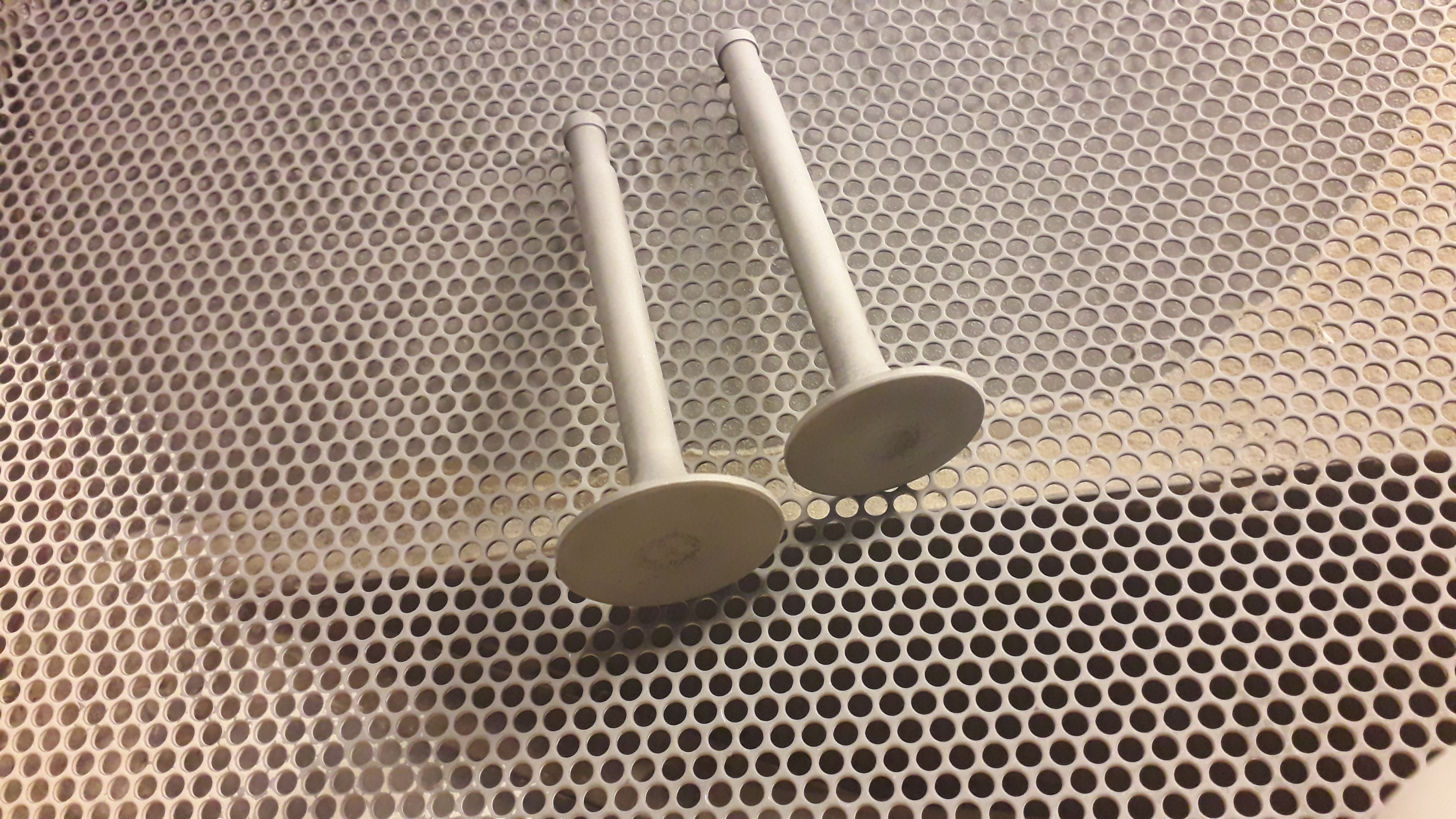

La vaisselle est très longue à faire car ce moteur a tourné avec de l'huile non détergente et donc la calamine est mélangée avec l'huile , du vrai caramel
mais après une séance à la fontaine de nettoyage , rinçage au diluant de nettoyage , sablage et brossage ca va pas trop mal

Celle du bas à droite m'a l'air un peu creusée... Tu as prévu de les rectifier ?
Diluant , sable , huile de coude , brosse métallique ...
Oui c'est fait , mais elles ne sont pas maltataveteam a écrit : 21 déc. 2023 19:20 Celle du bas à droite m'a l'air un peu creusée... Tu as prévu de les rectifier ?

détail de la commande de fourchette symétrique ... c'est que ca doit forcer
contrôle visuel de la boite , tout est clean , pas de bruit de roulement , fourchettes intactes , synchro ok , pignon non marqués ... je referme
la boite qui pèse un âne mort
