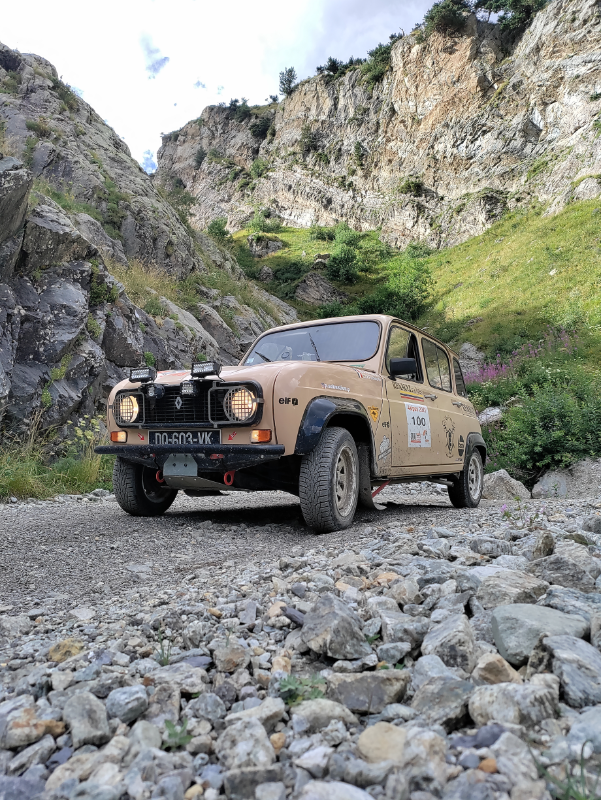

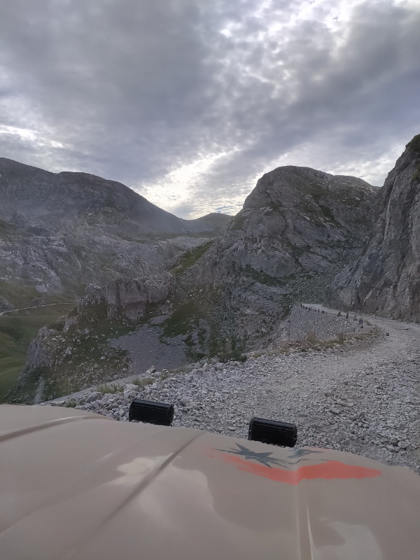

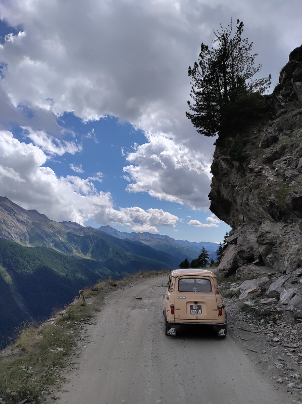

Salut à tous,

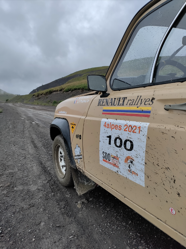

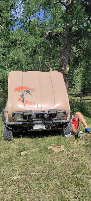

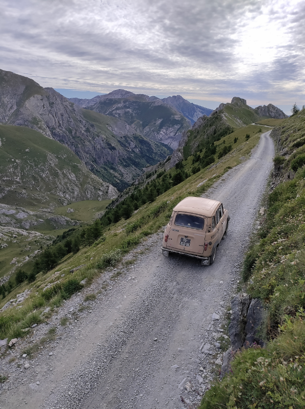

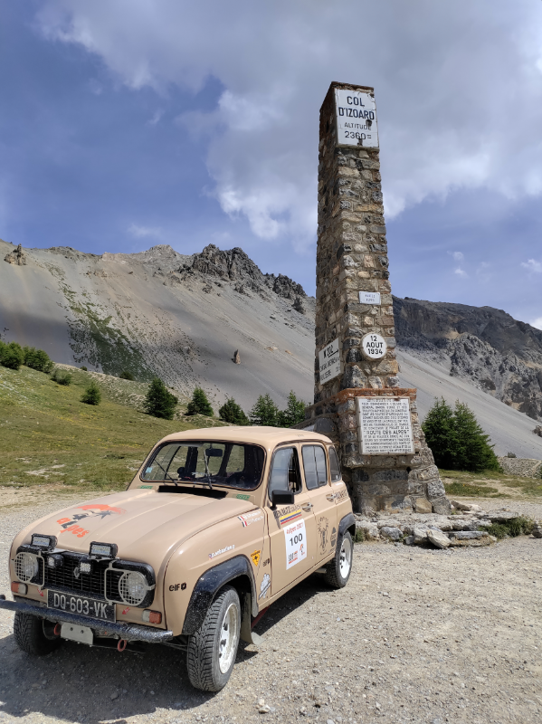

Baroudeuse est revenue entière et sans casse de la Traversée des Alpes 2021. C'était énorme, un gros raid vraiment sympa et bien organisé.
On a mangé des pistes d'altitude parfois très escarpées et cassantes. Il faut vraiment faire attention où l'on pose ses roues. Pas de crevaison, aucune casse, aucune assistance Baroudeuse est passée partout ! En dehors de quelques boulons à contrôler le soir avant l'étape suivante RAS.
Inscription de nouveau pour l'année prochaine envisagé !
Content d'avoir bien préparé cette auto malgré quelques améliorations à prévoir pour une seconde édition.
Le 845 Billancourt se conduit finalement dans les tours pour aller chercher quelques CV. Elle grimpe sans souci à 90 - 100Km/h dans une sonorité rageuse :diable: :coeur:
Quelques photos parlerons mieux...

Et elle a eu le succès attendu cette petite
Félicitations pour cette prépa

savina a écrit : 12 août 2021 06:48 Et elle a eu le succès attendu cette petite
Oui c'est exact :cote:
Merci Savina :gene2:
Ce n'était pas le but mais ça fait plaisir c'est sûr.
Ça m'a donné des idées d'amélioration pour d'autres raid en l'utilisant vraiment dans ces conditions.
Genial, merci pour ce retour !
Ça fait plaisir de voir des raids pas trop lointains rencontrer leur succès.
Je suis curieux de voir a quelles petites améliorations tu songes 😅

2 - Ventilateur intérieur de refroidissement :
Ayant retiré la console centrale pour glisser un radiateur d'habitacle en alu, je n'ai pas eu le temps de repositionner un ventilateur sur les fixations de la console. Je vais étudier le truc pour optimiser le refroidissement. Le ventilateur serait connecté à la cosse d'origine. C'est un plus.
3 - Optimiser le refroidissement :
En montée, on sollicite d'avantage le moteur en 1er ou 2nd (j'ai du faire des arrêts préventivement). Il y moins de flux d'air traversant le radiateur et là aussi mon montage n'est pas optimum puisque mon ventilateur est positionné en soufflerie devant mon radiateur et non derrière en aspiration. Je n'ai pas assez de place entre la poulie de pompe à eau et le faisceau du radiateur.
Donc :
- Soit je repasse sur un radiateur d'origine plus fin avec le ventilateur électrique,
- Soit je repasse sur un radiateur d'origine plus fin avec l'hélice,
- Soit je monte un faisceau complet de Cléon (j'ai le bon capot et je devrais me fabriquer quelques pièces où en trouver en casse). Je pense que c'est le mieux car les autos sont fortement sollicitées et avec ce montage j'ai une plus grande surface de refroidissement et je peux monter 2 ventilateurs (en secours)
Le tout avec un nouveau mano de temp ayant plus de graduation.
En configuration route je n'ai aucun souci de temp. C'est en off road quand on sollicite vraiment la mécanique. Quelque part.... c'est hostile comme roulage pour nos petites.
