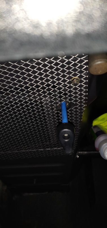

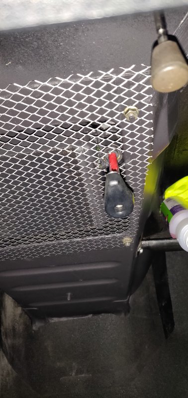

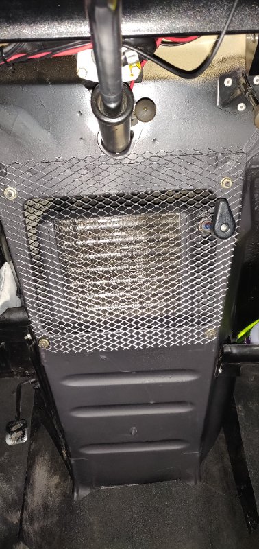

Barroudeuse est prête mécaniquement !
Fuite corrigé au radiateur d'habitacle puis vidange moteur avec un ajout de wynn's et vidange boite.
Je vais m'attaquer à la sellerie et la refaire pour un truc plus confortable sur les mêmes sièges.
Dans un souci d'optimisation retrait de la console centrale pour diffuser l'air chaud en permanence. Sur la commande de chauffage j'ai fait un montage pour identifier la position du robinet.
Tous les fluides frein, LDR et moteur boite sont neuf et ok.
Reste la bouffe à commander et préparer les affaires.

Heu, tu ne remets pas de ventilateur ?
- SebastienP
- Messages : 260
- Enregistré le : 23 nov. 2018 14:26
- Prenom : Sébastien
- Nom : PUCHEU
- Voiture : 4L Baroudeuse
- Ville : Niort
- Departement : 79 - Deux-Sèvres
- Localisation : Niort
Non, pour le raid surtout en montagne je ne vois pas son utilité. D'autant que ce foutu robinet sur la coque plastique du radiateur continue (une tête d'épingle) à faire des siennes...
Faut que j'en change pour un radiateur alu mais bon là .. tant pis ce sera plus tard.
En dehors de la circulation de l'air chaud vers le pare-brise pour le matin atténuer la buée (ou en cas de pluie) la console est d'aucune utilitée. D'autant que là, ça ventile la console n'encapsule plus le radiateur
Les rares fois en hivers par temps de pluie avec de la buée mon chiffon microfibres était plus efficace !
Justement, le ventilateur intérieur est redoutable en efficacité, en montagne , lors de cols et grosse chauffe...
D'autant plus que tu as un Billancourt ( le ventillo tourne en permanence, mais son efficacité laisse à désirer, particulièrement à certains régimes.) . le ventilateur intérieur est ta seule option de régulation...
Si il n'est pas bouché, que tu as un calorstat, ça chauffe et desembue correctement ( pour rouler en 4L depuis plus de 10 ans, dans une région " humide et froide ^^ " , et par toute saison, avec plusieurs 4L, j'ai assez de recul pour te le dire)

Ok je comprends par contre je suis équipé d'un radiateur gros volume alu et d'un ventilateur électrique branché sur un thermocontact. Déclenchement à 87°C et stop à 82°C. Le bouton de marche forcé est présent mais je pense que j'en aurai peu l'utilité étant donné que la température de déclenchement est faible.
J'ai aussi équipé la 4L d'un calorstat avec une ouverture à 72°C.
J'ai fais quelques tests de roulage je ne dépasse pas les 100° et dès que je reprends la route, la ventilation se fait mieux et la température descend encore.
Je veux bien remonter la console centrale mais je n'aurais plus aucune visibilité sur de potentiels petits suintement au radiateur intérieur.

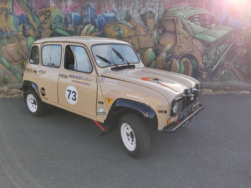

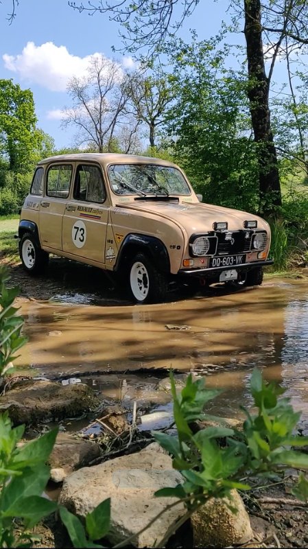

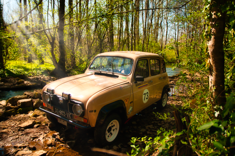

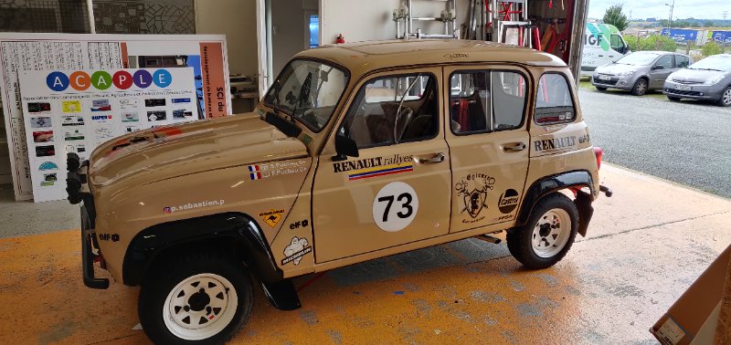

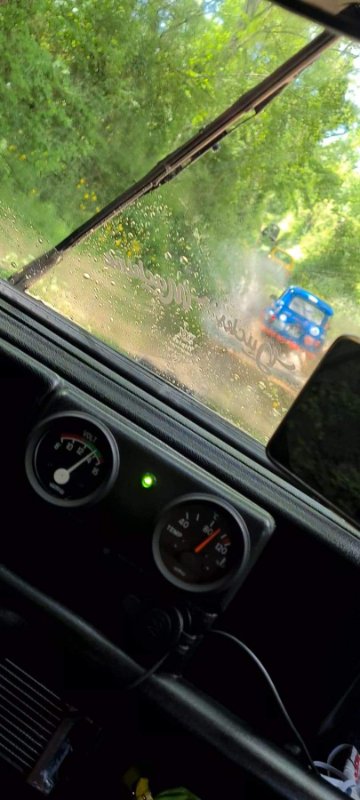

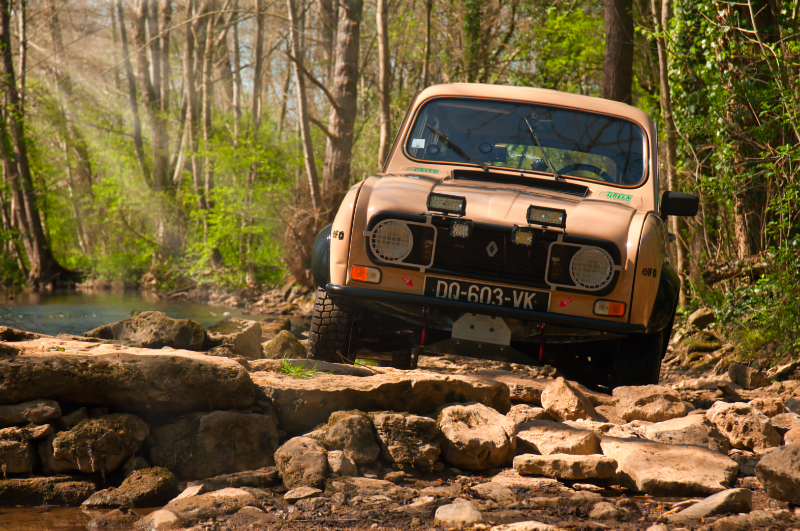

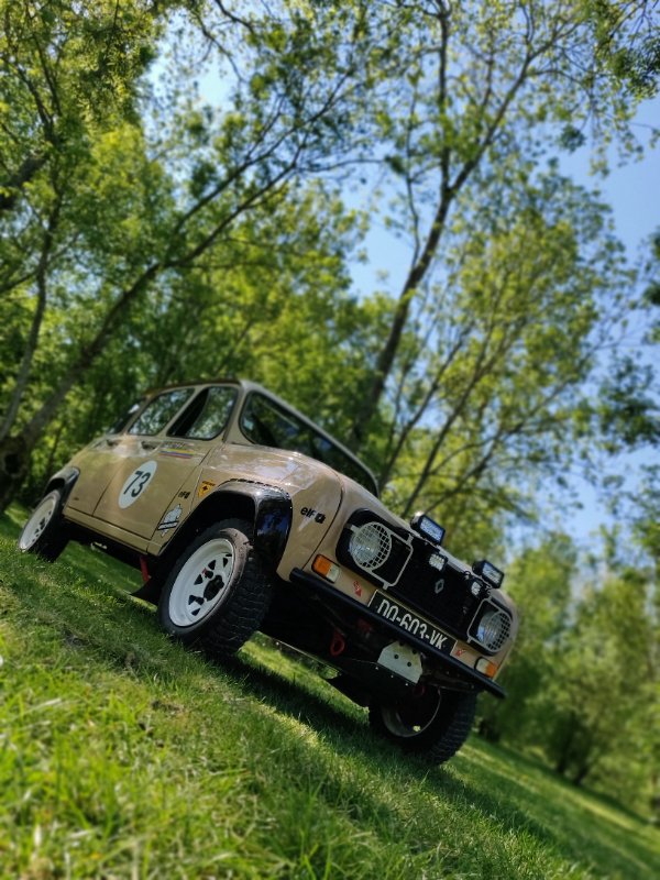

Salut à tous,
Après plusieurs tests, roulage pluie, humide avec ces derniers temps et quelques corrections mécanique (passage radiateur alu interieur, allumage neuf) Baroudeuse est au poil.
C'est un régal .....
Côté habitacle RAS sans le ventilateur interieur. Au cas où il est possible de le rajouter, j'étudie une solution mais pour moi là c'est royal.
Voici les dernières photos

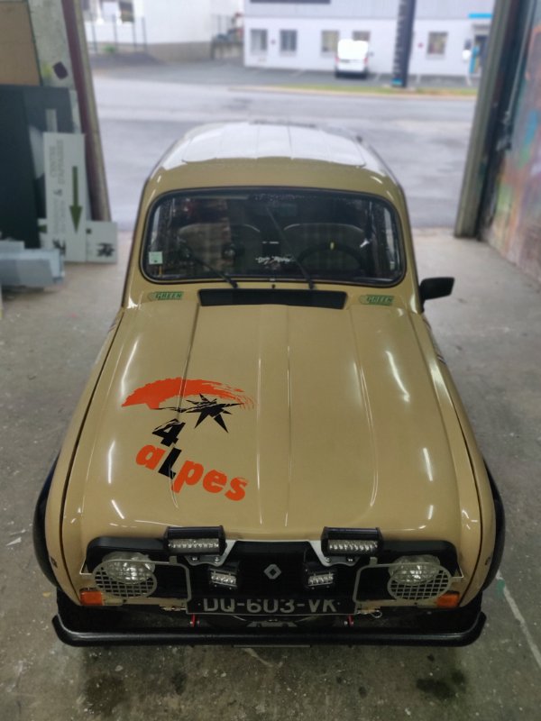

Baroudeuse est prête départ mercredi prochain
- IMG_20210709_154755.jpg (116.18 Kio) Vu 5990 fois
