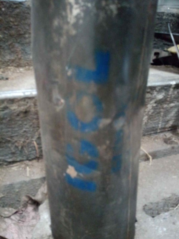

Re: Peugeot 203 C5 1953 mon après dernière restau ...
D'ailleurs, que mets tu comme graisse ?
tataveteam a écrit : 26 sept. 2020 11:20 D'ailleurs, que mets tu comme graisse ?
De l'IGOL parce qu'avec IGOL on s'envole ... et toi ? tu met de la MOTUL :mdr3:
J'ai aussi de la igol, parce qu'avec la igol, qu'est ce qu'on rigole...
Je parlais comme type de graisse...
A roulements classique ?
Plastique ?
Au graphite ?
Y'a marqué lithium dessus ...

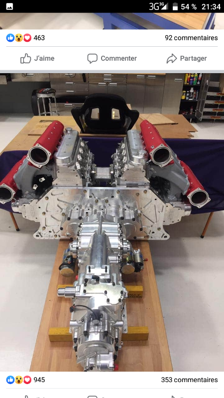

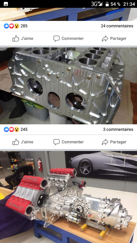

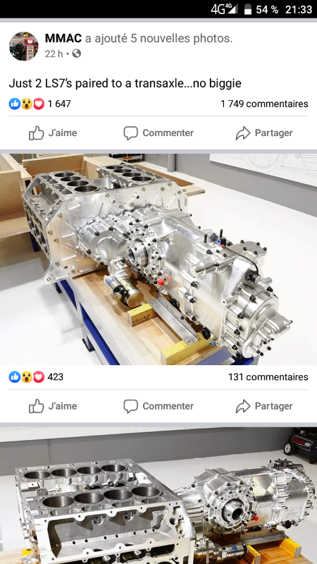

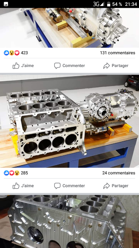

Plus qu'a accoupler un gros V8 sur ce pont et c'est parfait :p
Gordinette a écrit : 29 sept. 2020 00:30 Plus qu'a accoupler un gros V8 sur ce pont et c'est parfait :p
ca pourrait ce faire ... j'ai déjà les deux culasses :mdr1:
Même principe ?
:gene: là faut rogner légèrement les joues d'aile non ?? :mdr1:
Vous êtes complètement TABANAR !!! :mort:
