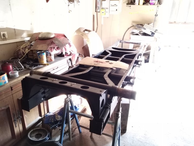

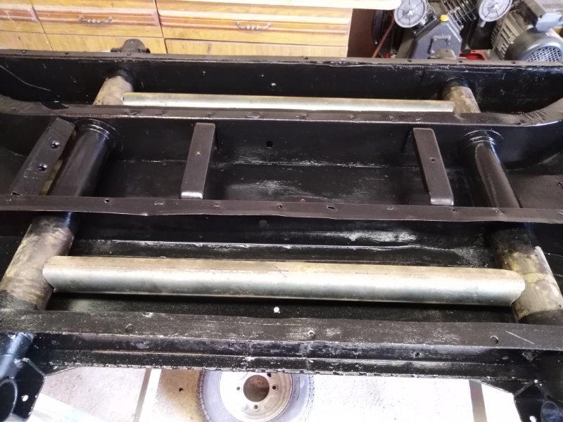

Re: Dirt Chicken:2CV Raid

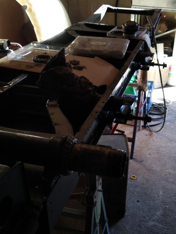

Le montage Commence!!
Le meilleur moment
Roooh c'est beau ! :]
C'est ma phase préférée!!!

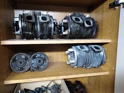

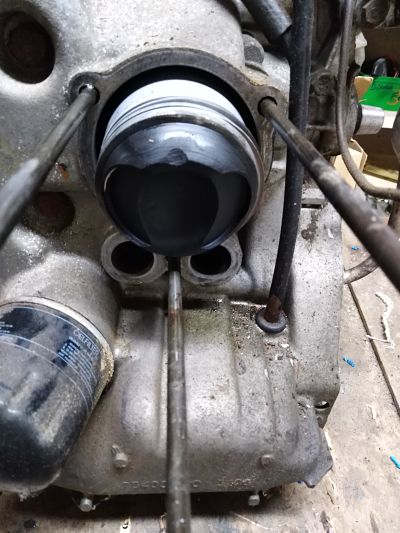

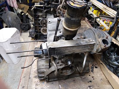

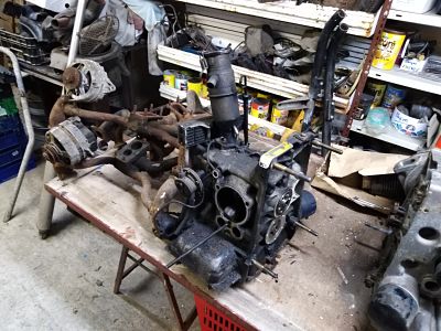

Le moteur est arrivé hier soir.
Avec j'ai eu aussi 3 moteurs de 652 presque complet,de la pièce d'avance.
Culasses et chemises préparées,pistons modifiés,arbre à cames et villebroquin renforcés.
Puissance poussée à 50CV.
Le gars avait monté une injection de 106.
Je vais y mettre un carbu!

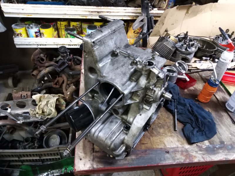

Démontage,nettoyage,remplacement des joints et de la segmentation et révision du reniflard.

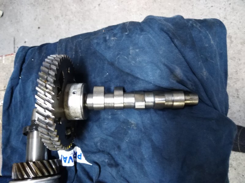

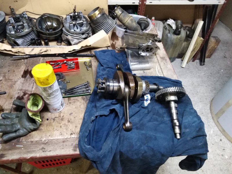

Et si Injection et même des turbo.

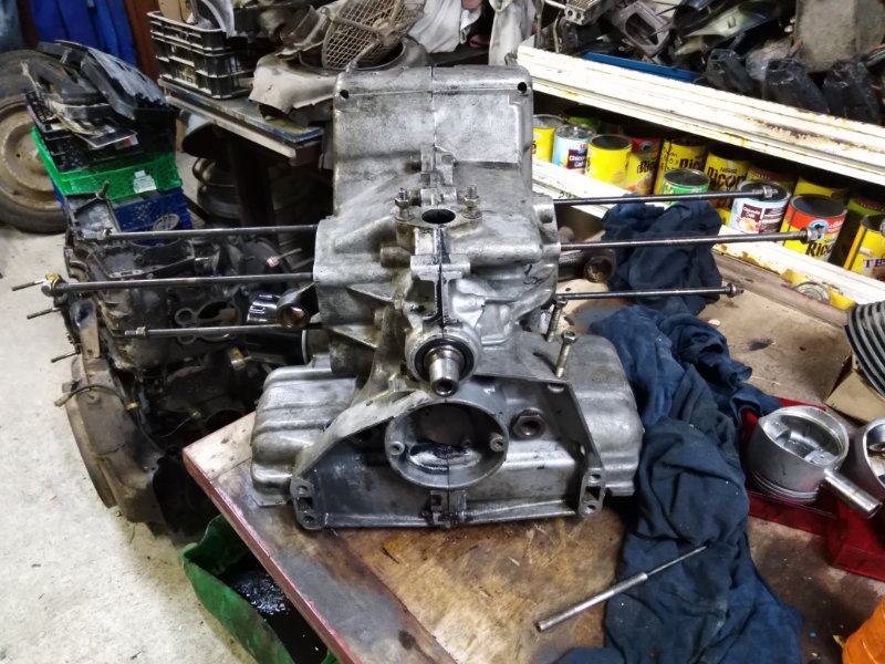

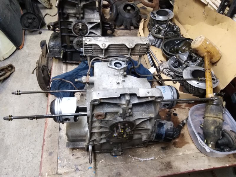

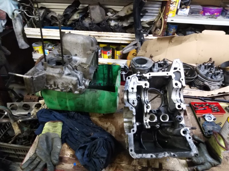

Le moteur est en pièce;
Reste plus qu'à nettoyer le bloc moteur et tout remonter.

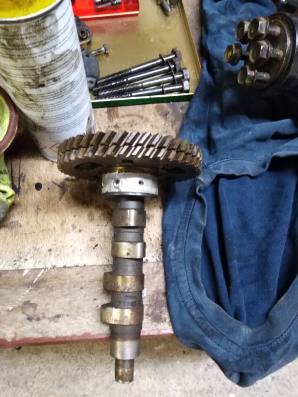

La seule boulette,j'ai pas repéré l'alignement de l'arbre à came et du vilebrequin.
On voit la différence entre les deux arbre à cames.Le plus foncé est celui d'origine.

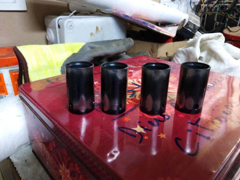

Cet après-midi,nettoyage des caters du moteur et remontage du bloque.
Je crois que les poussoirs ont eu un coup de chaud!
