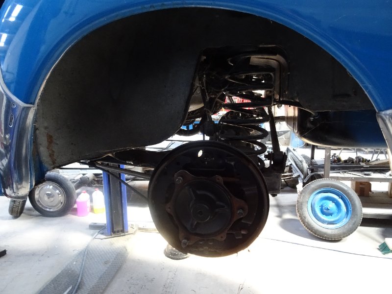

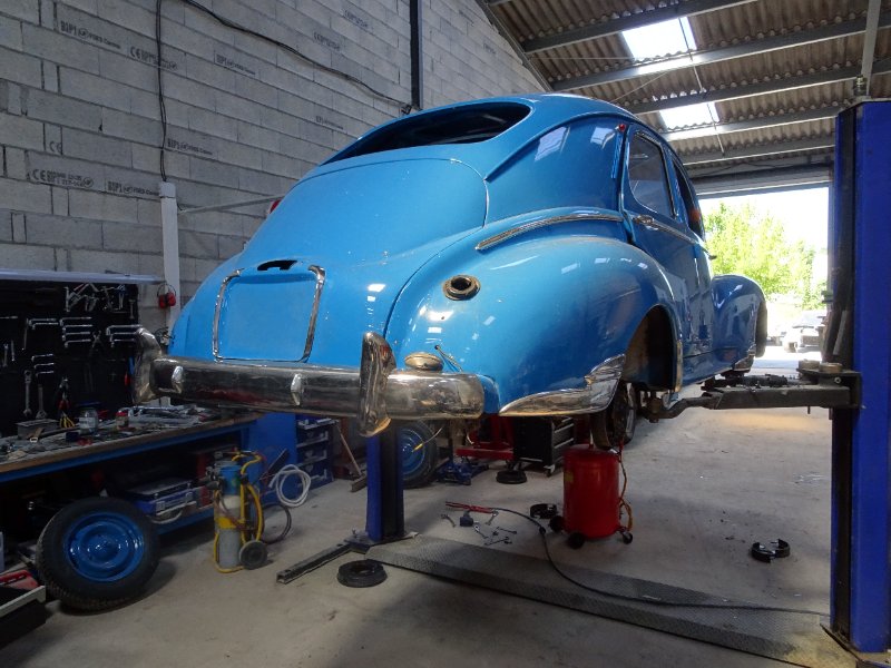

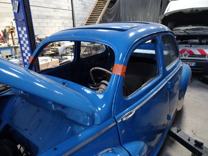

Bien restauré, c' est la situation !! Mais pas fini, écoeuré le copain je pense ! Alors remise en route moteur avec vidange et filtre ! Dépose des freins ar et avant, OBLIGATOIRE la tétine du bocal a rendu l' ame, dépose des cylindres de roue, dépose du maitre cylindre, AIE AIE les tuyaux pêtes au niveau du maitre cylindre, on a du cuivre qui traine. Sinon tout est neuf avec une réfection des cylindres de roue avec comme idée de passer ce circuit au silicone. Allez hop une matinée de 06h00 passé !!

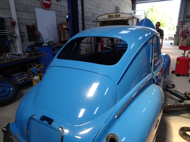

Je pense que l' idée était de faire une DARLMAT, dites moi !!

Pis voila, on se rapproche de Delarouille, nous aussi on a une 203 !
Re: renault 4l ou citroen HY
Joli !!
Le bleu est une couleur d'origine ??

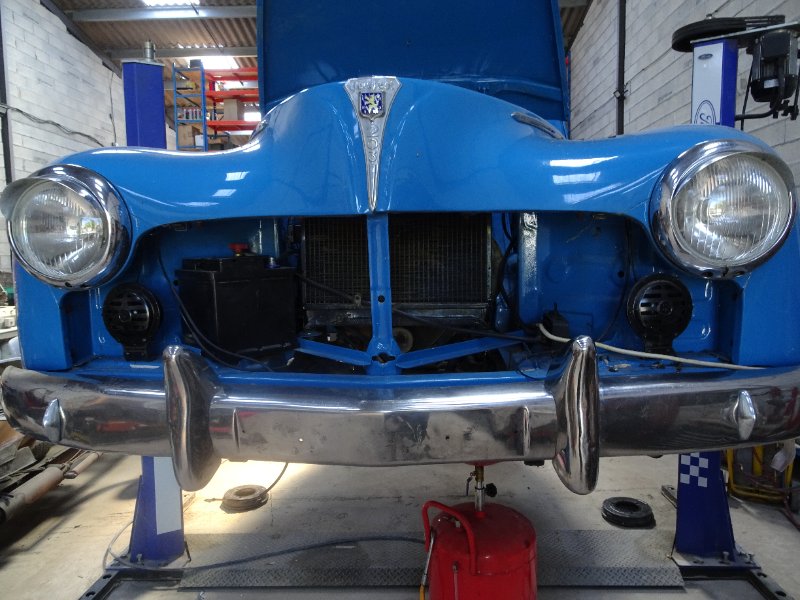

Je pense à un bleu DARLMAT ! Mystère .... Je vais à l' atelier demain, je vais essayer de finir les freins et de la mettre en route, je vous mettrais une vidéo, si ca démarre ! J' ai contrôlé le réservoir avec une caméra, ca a l' air propre mais faut que je change l' alimentation c' est neuf et pourri, ca foutrait le feu!!

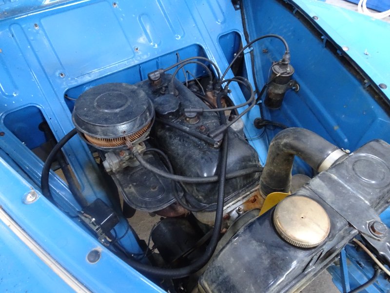

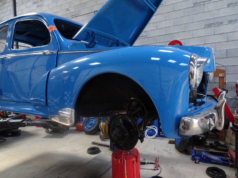

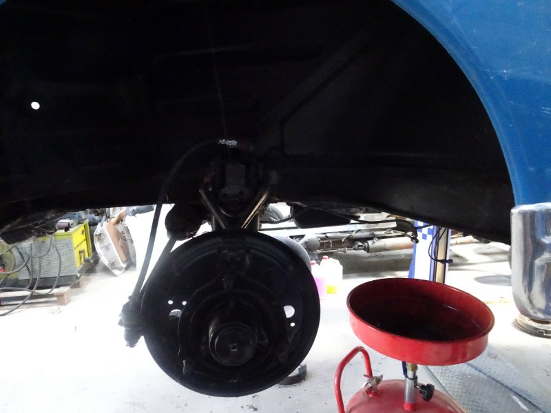

Bon j' ai pas avançé comme je voulais, j' ai remonté les freins avant, j' ai dégrippé au chalumeau les réglages ar qui devaient être grippé depuis des decennies. J' ai rinçé tout le circuit de freins à l' alcool à bruler, j' ai préparé le bocal avec une tétine neuve et dérouillé tout le bouchon qui est en 3 parties. J' ai mis le moteur en route vidangé avec un nouveau filtre à huile, ça tourne rond . Tous les cylindres de roue on été ouvert passé légèrement au honoir et graissé. Le maitre cylindre m' a donné du fil à retordre, bien grippé. Ca avance mais il fait trop chaud !!

Merci, je me doutais mais c' est mieux quand c' est confirmé, je vais commander pour le pont, je regardais rien n' a été graissé, je pense que c' est un carrossier qui a remonté tout ça. Je prends tous les conseils pour la remise en route. Dans le radiateur, je n' ai mis que de l' eau et ca me vomit de la mousse au bouchon mais ça n' a pas l' air gras mais c' est curieux !

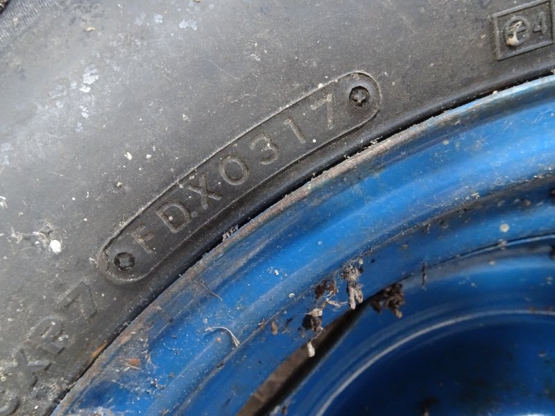

Ah oui, quel pression dans les pneus ??

pierre24 a écrit : 16 août 2022 12:44 Que penses tu de mon vomis de mousse au radiateur ??
Il y a peut être du gras dans le circuit , quand je ne suis pas sur au démarrage d'un véhicule non restauré je met de l'eau dans le radiateur avec un verre de lessive st marc , je fais tourner 30 minutes et je rince .
Pour la pression des pneux , il y a le vieil adage " quand tu sait pas , tu met 2,2 kg" :hehe:
