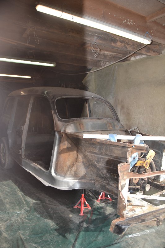

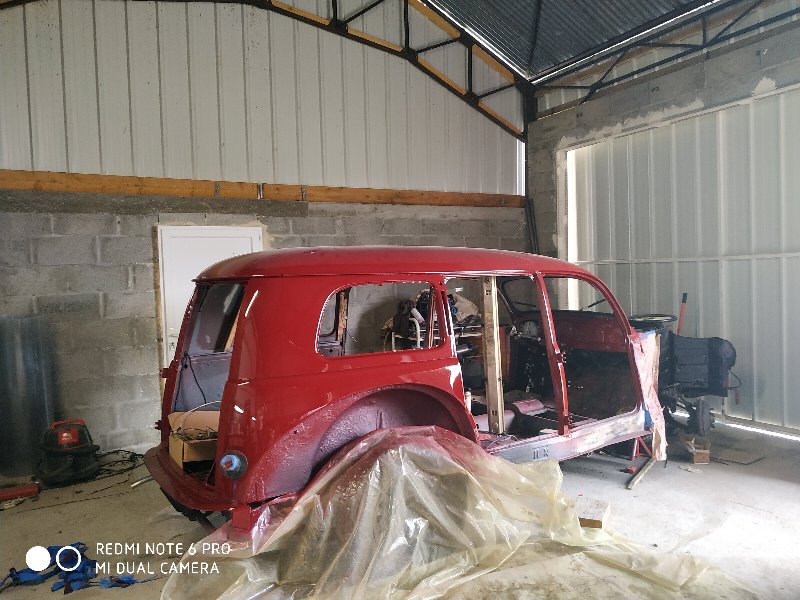

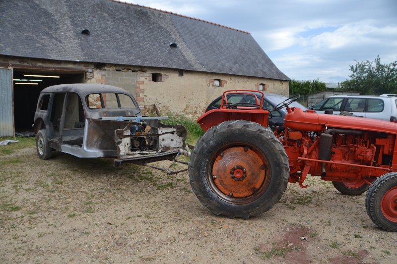

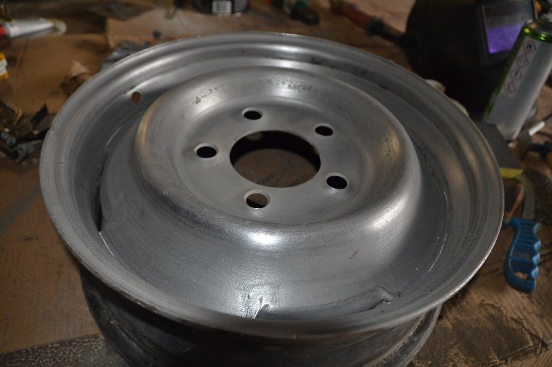

Loin d'être parfait mais bon, difficile de faire mieux et le temps presse.
Direction cabine de sablage.
En fait ancienne étable totalement recouverte de bâches, muni d'un gros ventilateur, avec deux compresseurs jumelés et la sableuse.
Pas besoin de lotion bronzage

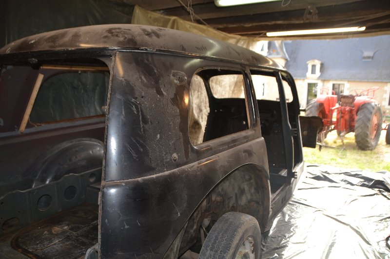

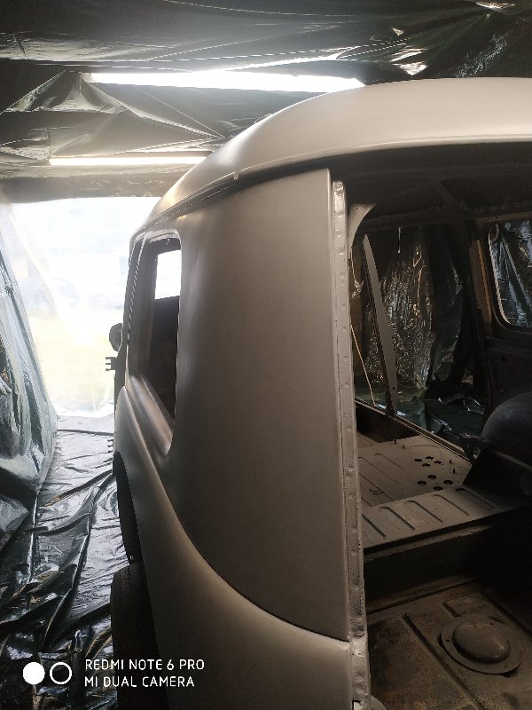

Voilà la 203 nichée dans sa salle de sablage;
Ya plus qu'à
download/file.php?mode=view&id=5898à :modo:
download/file.php?mode=view&id=5898&sid ... 95684414f0

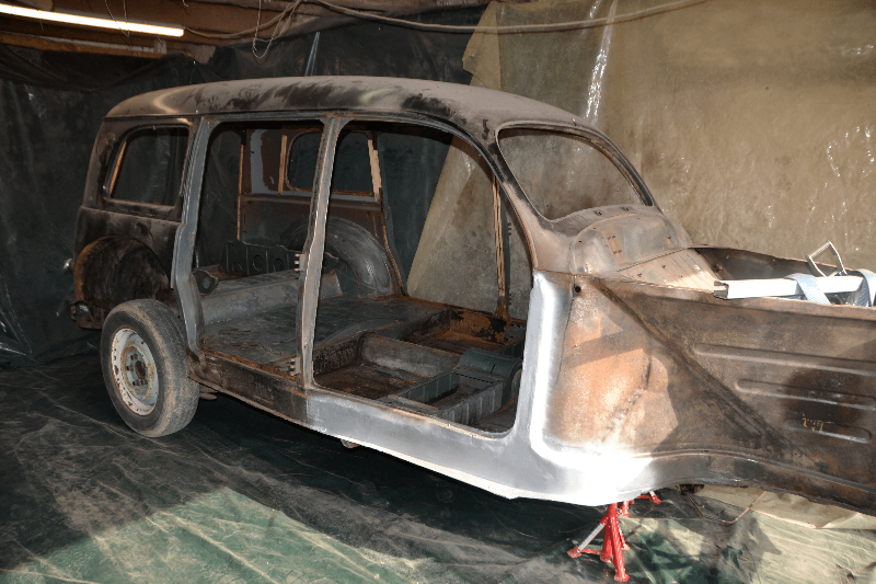

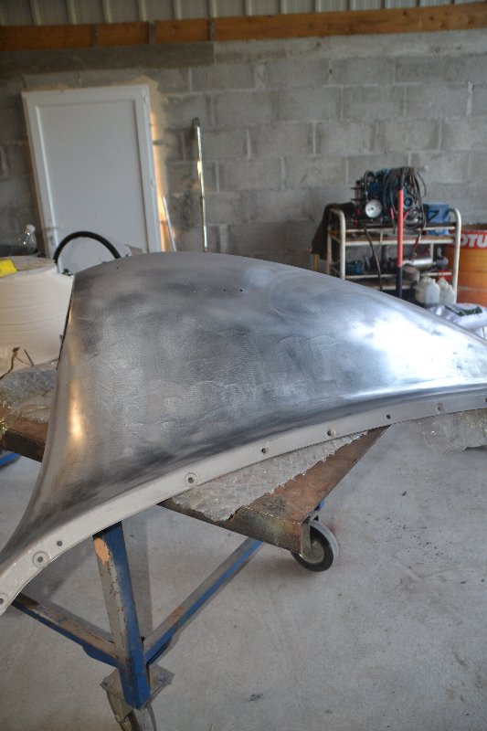

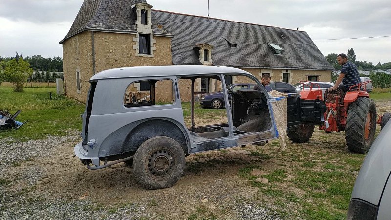

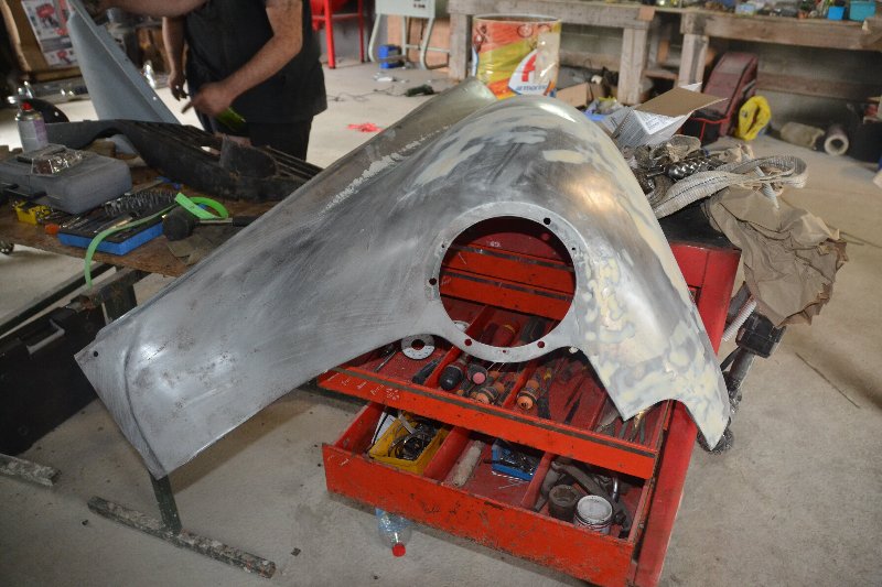

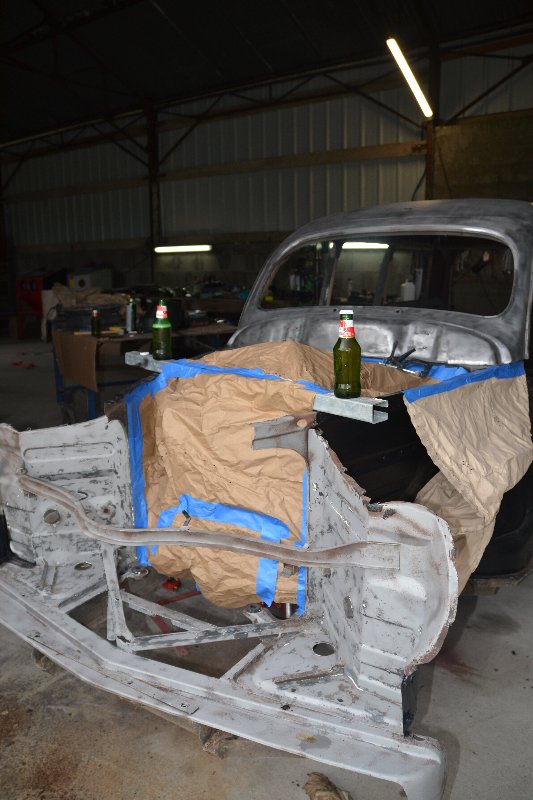

La 203 fera plusieurs allers et retours entre l'atelier et l'étable tour à tour salle de sablage et "cabine" de peinture. Équipée de grandes bâches plastiques, d'un ventilateur et de deux compresseurs jumelés, cette pièce sera ensuite nettoyée de fond en combles et dotées de nouvelles bâches. Le sablage n'a pas été évident: manque de pression, buse avec système go /no go, pas de demie ouverture comme je l'ai fait détruisant ainsi la buse. Tuyau usé et perforé, raccourci plusieurs fois; heureusement identification d'un fournisseur en Ardèche (Google mon ami) et livraison très rapide d'un flexible de qualité. Nous avons tamisé plusieurs fois l'abrasif pour réemploi avant d'en commander une nouvelle fournée.
download/file.php?mode=view&id=5905
download/file.php?mode=view&id=5906

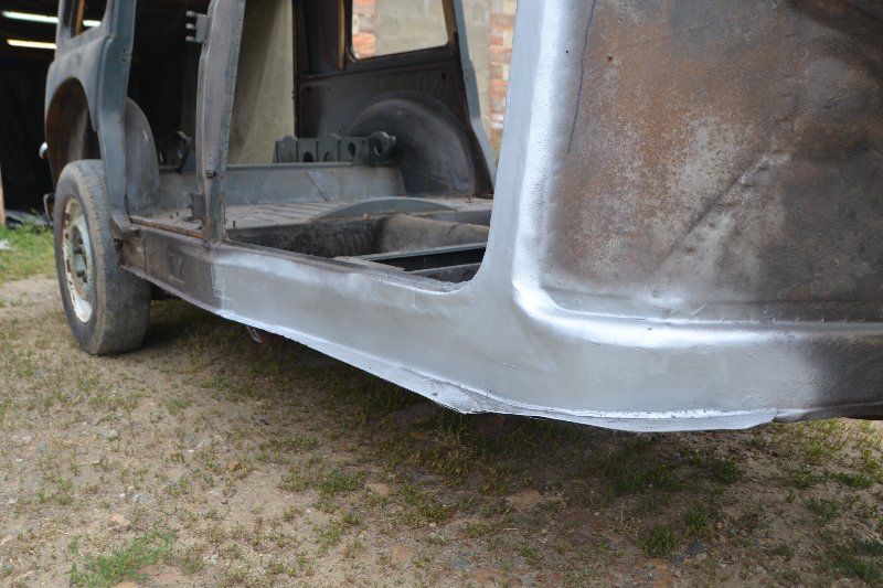

Nous sommes là début juin... Nous avons commencé en avril le lendemain de Pâques 2021 et nous devons livrer le carrosse des mariés pour le 03 juillet 2021.La tension est forte. Le projet n'est plus celui de Baptiste, Pierre, Armand et son frère, Dixsixple, mais désormais celui d'Adeline l'épouse de Baptiste, des parents, des voisins et amis de Baptiste qui viennent constater l'avancement des travaux, donner conseils et encouragements.
A ce stade plusieurs décisions sont prises:
    Pas d'intervention sur le moteur autre que le changement des fluides, réglages allumage et carburation
      Les freins sont nickel donc uniquement remplacement liquide et purge

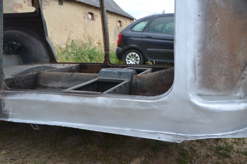

        Le longeron gauche beaucoup moins atteint sera repris plus tard
          Les trains recevront de nouvelles butées, avec les amortisseurs ils seront revus plus tard, idem pour le pont arrière.
            Les pneus sont corrects
              Impossible de trouver un peintre professionnel disponible et à un tarif acceptable d'autant que la réfection de l'aile arrière par un carrossier a fondu le budget.
                Baptiste ayant repeint son tracteur décide qu'il peut faire la m^me chose sur la 203 pour un rendu acceptable. Le frère d'Armand propose ses quelques connaissances suite à un apprentissage chez un carrossier.
                En attendant on avance sur les autres éléments de carrosserie

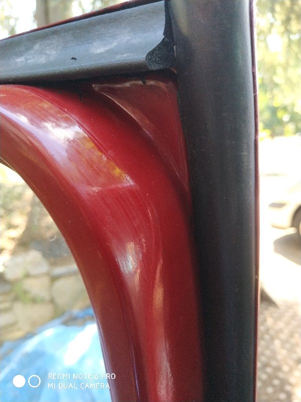

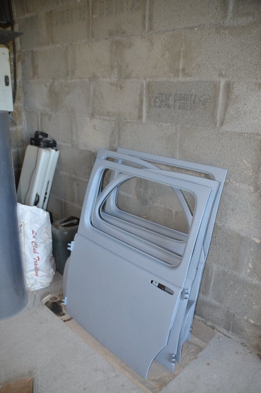

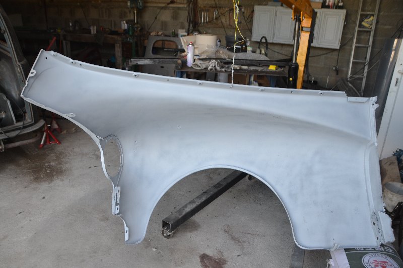

                Nous disposons de plusieurs apprêts. Adeline et ses copines ont fait la razzia chez une grande surface belge qui dit se bouger. Elles reviennent avec un arsenal de bombes de peinture. :diable:
                Elles seront utilisées sur les pièces démontées de la carrosserie.
                Par ailleurs, nous avons aussi un apprêt d'un fournisseur pour l'industrie, je crois que c'est une info d'un post de Tataveteam, commandé en quantité et reçu avec une bouteille de vin blanc du Languedoc de 1.5l. Il nous faudra bien ça ::d car il se révèle très long à sécher.
                Nouvelle difficulté le choix de la peinture et de son fournisseur. Je recherche autre chose que le noir choisi en son temps par mon père ou que le bleu-gris tristounet de chez Peugeot. Consultation archives et net et premier choix sur le rouge bordeaux des premières séries notamment sur découvrable (Rouge 464) Contact pris avec un fournisseur trouvé dans les dernières pages d'une revue qui a du gaz. la teinte est faisable... les délais ... hors de notre objectif.
                Repérage d'un fournisseur local qui crie comme les sept nains ;)
                Pas possible de faire le rouge 464. Deux teintes proches sont retenues pour essais (ah le prix des bombes pour essai!) :berk1:
                Cogitations. Même revue mais pages petites annonces. Photo d'un coupé 404 à vendre d'une teinte bleue intéressante. Du coup consultation des teintes de la 404. Et là le rouge amarante me flashe les yeux :modo:
                peugeot 404-rouge amarante-1165.png (411.06 Kio) Vu 14777 fois
                Le fournisseur constate qu'il peut réaliser sur place cette teinte.
                Prise d'une nouvelle bombe pour essai.
                Application des trois teintes sur une ailes arrière et soumission au jury; car maintenant les "followers" comme on dit aujourd'hui veulent participer!
                Ouf la teinte rouge amarante est choisi à la quasi unanimité.
                Du coup achat des ingrédients avec l'apprêt recommandé pour ne pas prendre de risque
                Là nous sommes rendus au 22 juin 2022 :nono: :triste1:

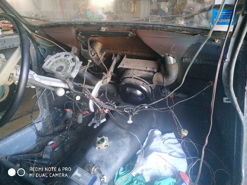

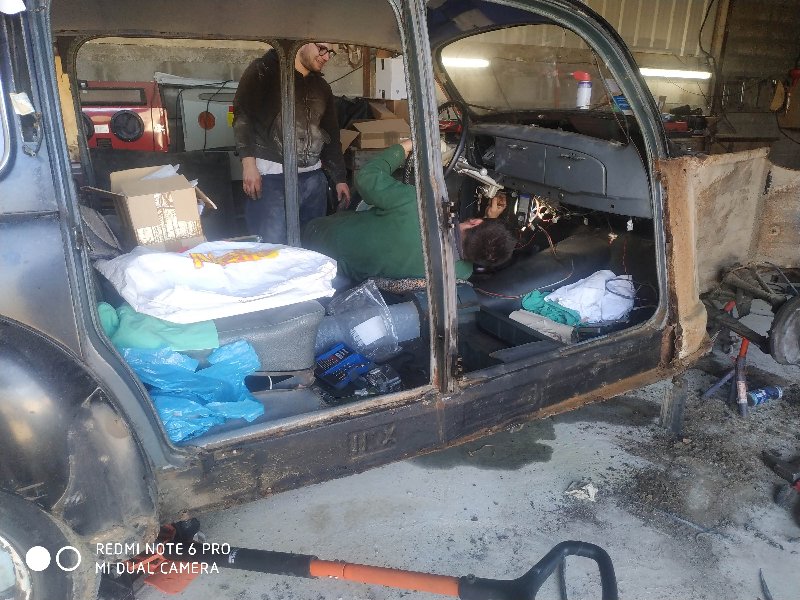

                Nouveau sujet: le faisceau électrique.
                Fin mai nous constatons que nous ne pourrons pas le refaire par nous-mêmes, car trop peu de temps.
                Commande chez un spécialiste trouvé toujours dans la même revue pour un prix correct.
                faisceau d'origine avec commande des flèches sur le commodo originel (pour les rassemblements) deuxième circuit pour des clignotants fortement visibles (pour la circulation) avec warning, et une alimentation pour clé USB.
                Réception début juin... Pierre est celui qui s'est occupé de démonter l'ensemble électrique et qui dispose d'une bonne mémoire :mdr1:
                dixsixple
                Messages : 94
                Prenom : christian
                Nom : cathala
                Voiture : peugeot 203
                Ville : Avrillé
                Re: la 203 commerciale 1956 de dixsixple
                Message par dixsixple »
                Mais là quelques semaines plus tard très pris par son travail, Pierre a du mal à trouver son chemin! :0
                Bon il me demande s'il peut simplifier un peu le faisceau :gene:
                Finalement il arrivera à l'installer avec une belle bobine de fil en attente dans la boîte à gants. les deux relais fournis claqueront lors des essais du coup j'irai chercher un modèle chez un marchand de pièces détachées agricoles .Pour le second on reprendra plus tard à tête reposée.

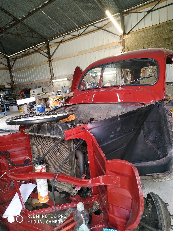

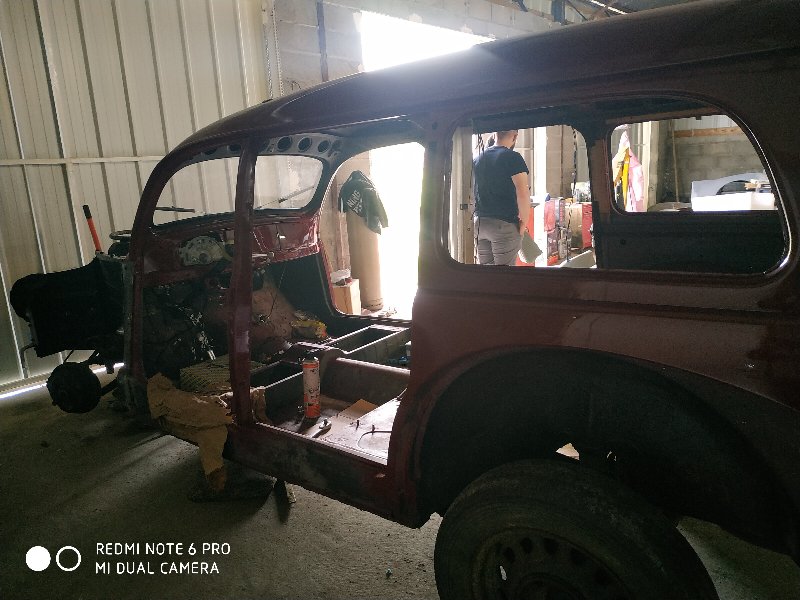

                La situation devient très tendue. Armand et Baptiste travaillent en équipe chez le même employeur. Là aussi le projet défi qui est le nôtre est connu. Du coup ils sont tous deux affectés aux horaires du matin 5h-13h afin de contribuer à son avancée. :ghee:
                Pour eux c'est levée 4h du mat. Une heure de route. Boulot.Libération 13 heures. Repas avalé en vitesse. Sieste. 16h programme 203 jusqu'à 22 heures.
                Nous avons aussi l'aide de Timaé le fils de Baptiste et Adeline. Deux ans, il suit son père comme une ombre. les douilles et les clés il connait... dans le désordre. Nous le découvrons tentant de dé-serrer un écrou avec la clé de bonne dimension. :hehe: Celui-là c'est un futur bon
                Heureusement ya aussi des weekends. Un voisin passe pour connaître l'état d'avancement. Pêcheur il nous laisse une très belle anguille. Ni une ni deux Baptiste la dépouille met en route le barbecue et c'est régal ;)
                Depuis une semaine je ne retourne plus chez moi!!!. je dors chez Baptiste. Lever 5h et dès le petit-déjeuner fini j'arpète! :mdr1:
                Plus questions de faire des photos. j'ai les mains occupées dans les portières: charnières, glissières de vitres, création d'un habillage temporaire pour celles-ci avec de l'isorel mélaminé et repeint. Pas facile d'introduire les mécanismes sur les vitres ... Avant de venir chez Baptiste je suis passé par ma cave et nous avons de belles munitions pour nous soutenir :ange:
                Pour les déflecteurs c'est le cauchemar :snif:
                Baptiste s'y escrime plusieurs heures et puis un soir sans forcer l'un est fixé!
                Le lendemain matin impossible de faire la même chose sur le deuxième :faché:
                La nuit est passée par là!
                Là encore miracle sans savoir pourquoi le déflecteur s'insère dans son logement
                Le parebrise toute une histoire.
                Nous le montons comme il faut avec la ficelle mais pas moyen :rougefaché:
                Heureusement Baptiste a pour voisin un garagiste qui passe juste à ce moment là.
                Et là démonstration d'un pro. :merci:
                On arrose ça!

                État des lieux:
                download/file.php?mode=view&id=5925&sid ... 932c26b984

                Nous allons attaquer le longeron gauche, donc re-démonter.
                Bien sûr la mécanique sera à l'ordre du jour.

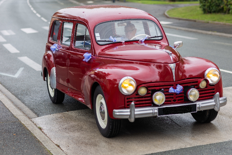

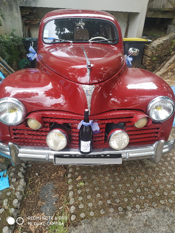

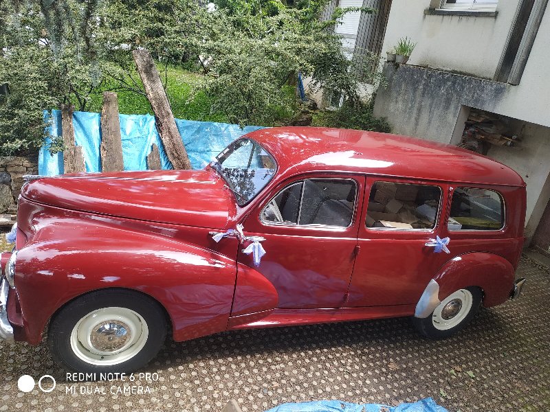

                download/file.php?mode=view&id=5931
                En route pour aller chercher les mariés après les signatures à la mairie.
                Après fiabilisation voyages prévus dans la Haute Vienne, le Lot, la Dordogne, l'Aude et peut-être l'Andorre à l'assaut du col d'Envalira qu'elle a monté plusieurs fois , mon père au volant. Pourquoi pas la Corrèze pour rencontrer ses sœurs Delarouilliniennes ;)
                A priori une vraie dévoreuse de kilomètres: Adeline lui a peint la gueule et a mis du rouge sur les dents :mdr3:
