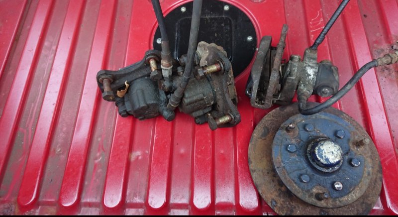

En attendant l'arrivée du moteur vers le début d'année 2021, j'ai récupéré quelques éléments pour l'évolution du freinage.
Donc 2 Étriers bendix avant R5 AT, 1 moyeux et un étrier arrière de même provenance (malheureusement la personne n'en avait qu'un seul, je cherche donc encore un Étrier et un moyeux). Je vais stocker les pièces en attendant de démonter le train arrière sur la F6. Ça me permet d'étaler les dépenses et aussi de ne pas immobiliser la voiture trop longtemps. J'attaquerai le montage une fois que j'aurais toutes les pièces.

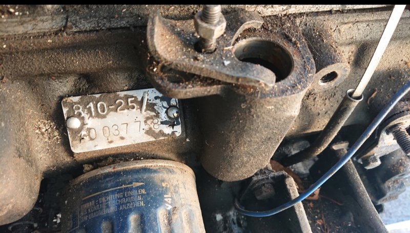

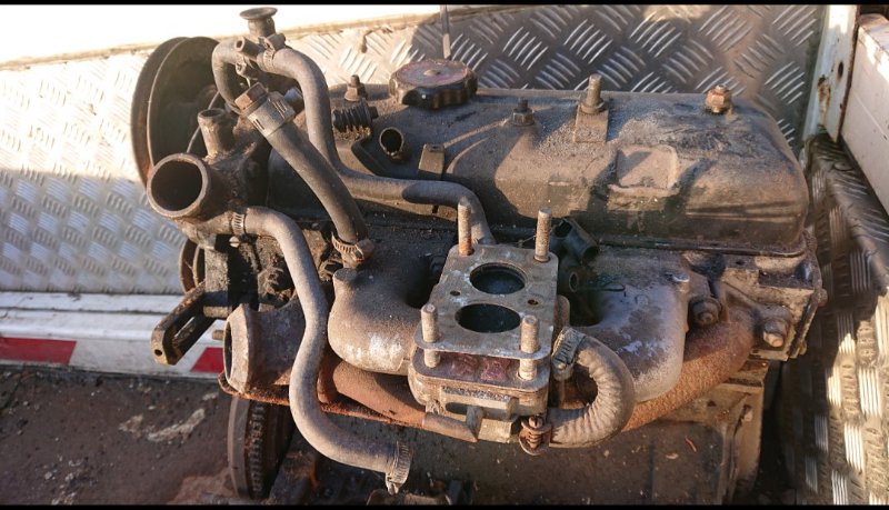

Bon on continue à récupérer les pièces. Cette fois c'est le tour du moteur ! Pièce maîtresse de la préparation.
Alors contrairement à mes indications passées, cela n'est pas un 1400 auto mais un 1289 (810-25) de de TS/LS visiblement . La bonne nouvelle c'est qu'il ne m'a casi rien coûté. La mauvaise c'est qu'il n'y a, ni carbu, ni allumeur.
Pour l'allumeur ça ne m'inquiète pas trop je comptais me renseigner pour un 1,2,3 Ignition (en version tune si possible ça laisse plus de marge pour d'éventuelles modifs). Par contre pour le carbu, je sèche. Quit à changer autant en mettre un plus gros, le Weber 40 me paraît un peu gros ? Peut être le 36. J'écoute vos propositions. Sachant que l'idée est toujours de monter un moteur bien méchant. Peut être que l'on peut récupérer un 32 DC sur un autre modèle de Renault ?

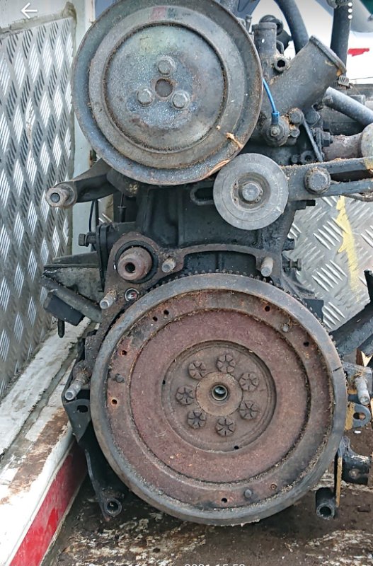

Tu peux mettre une photo de face du moteur ? Qu'on puisse identifier le volant moteur ;)

Alors voici pour la photo de la face avant du moteur :
Effectivement je pourrais être intéressé par un 36 d'occasion du coup.
Re: [PREPA] Projet GTL R1128
Probablement un VM en 160
Il serait judicieux de le remplacer par un VM en 180 ;)
On voit pas trop bien, mais c'est un aac ancienne génération, la poulie est dure à trouver
