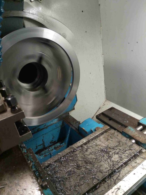

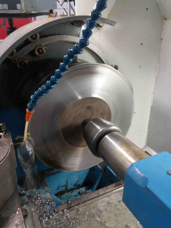

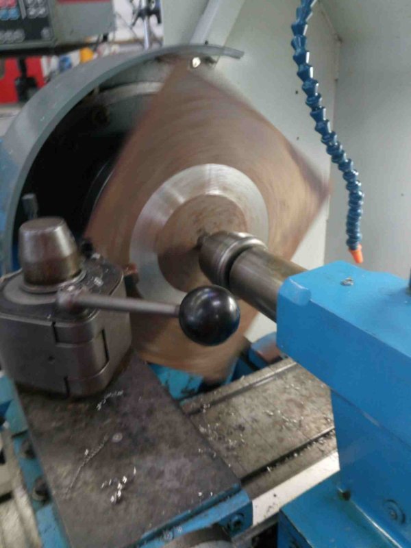

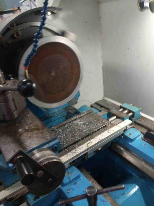

Entre 2,_j'ai commencé l'entretoise ( je terminerais semaine prochaine)
Première étape dressage de la face
2eme : mise au diamètre extérieur
- IMG_20200723_143734_compress16.jpg (70.95 Kio) Vu 25610 fois
- IMG_20200723_112234_compress97.jpg (63.93 Kio) Vu 25610 fois
Bon j'ai juste eu le temps de dresser la deuxième face, j'ai pas commencé le gros du boulot pour le moment, on verra lundi pour la suite des événements
- IMG_20200724_133830_compress17.jpg (69.52 Kio) Vu 25603 fois
Usinage de l'entretoise fini

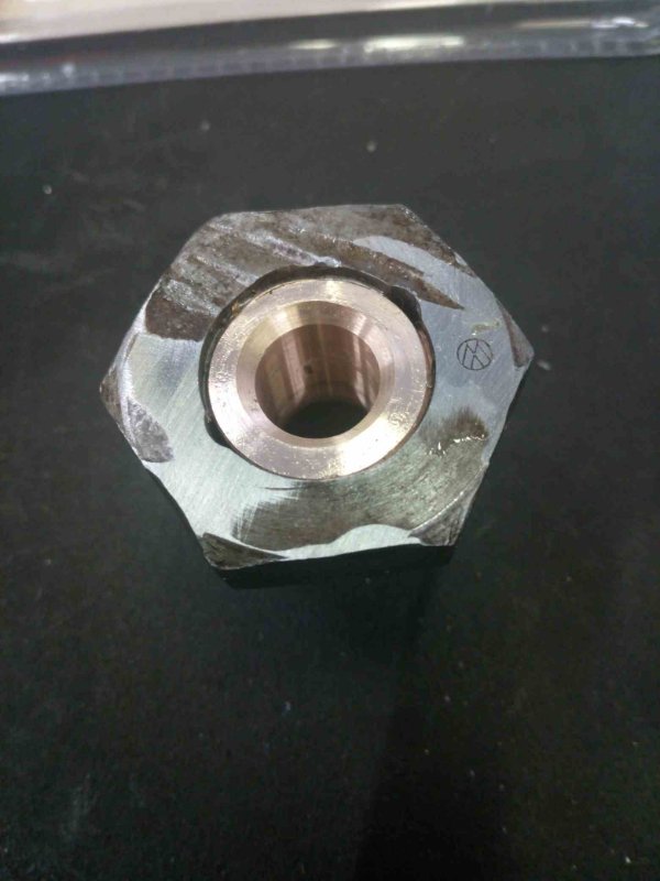

Bague pour le centrage de queue de BV
- IMG_20200728_103814_compress63.jpg (54.9 Kio) Vu 25586 fois
- la Pomme de Pin
- Messages : 880
- Prenom : Quentin LETENEUR
- Ville : Râches
Tu aurais pu prendre un écrou renforcé (type scat ou CSP par exemple) vu la puissance prévue
avec un embrayage en 160, c'est vrai que c'est du sérieux…
je vais y réfléchir

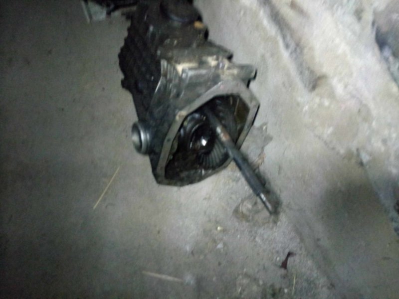

Ma décision est prise, ça sera donc moteur 1200/ boite gs/ cloche visa( ou LN)Hexarset a écrit : 27 sept. 2020 16:20 le probleme c'est qu'en deuch on casse le diff en lui meme et les couronnes de diff![]()
Ça ne cassera plus
Il ne me reste plus qu'à trouver une boite de vitesse de visa ou LN

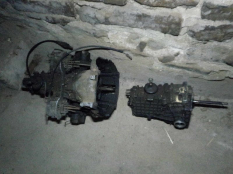

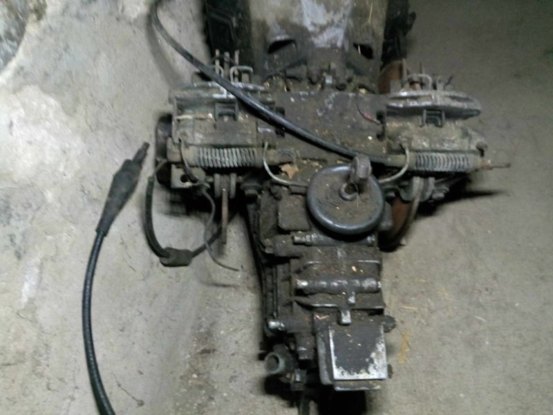

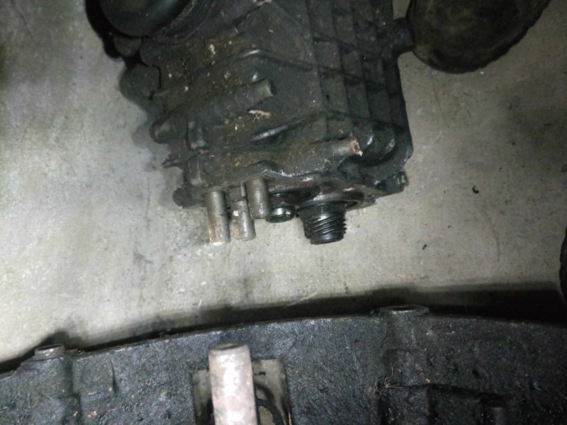

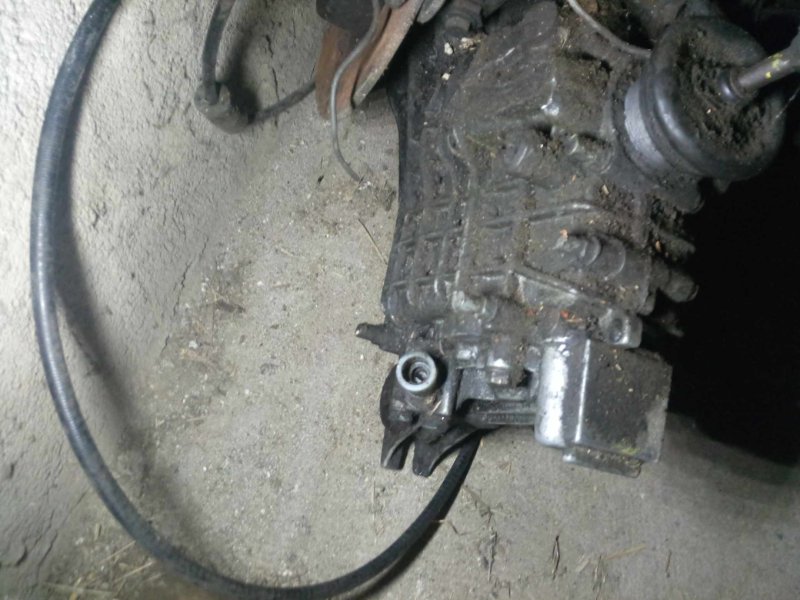

J'ai ressorti une BV de gs ( je crois) ainsi qu'une épave de BV de gs ( sans certitude) pour la suite du projet
Et l'épave de BV ( j'ai retrouvé la cloche, mais pas le nez de BV)
Maintenant il n'y a plus qu'à trouver une cloche de BV pour moteur visa/ LN ainsi que la queue de BV qui va avec ( l'embrayage possède les mêmes cannelures que les deuche?)
Du coup, je ne me servirais pas de la BV de méhari

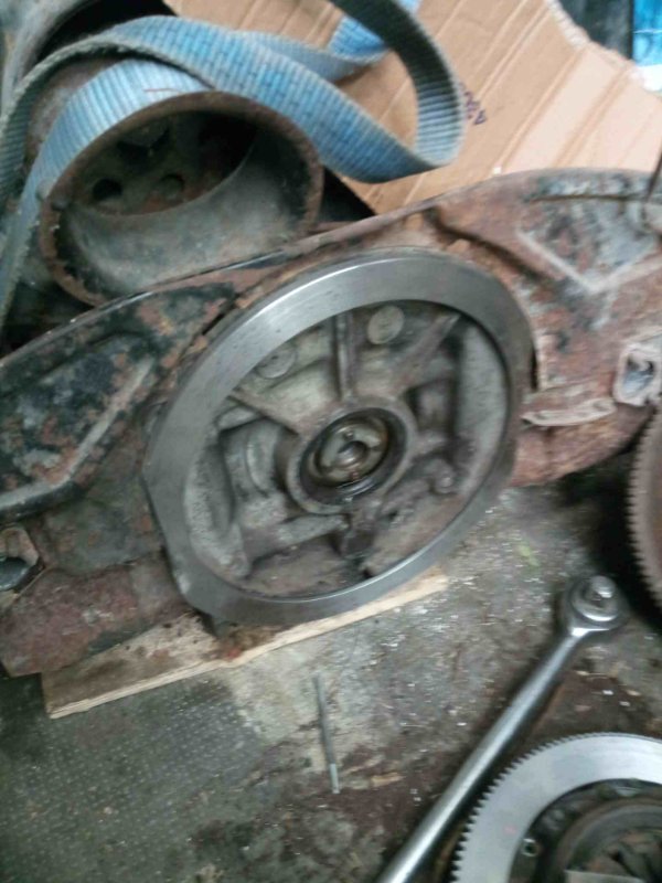

Je viens de chopper quelques pièces pour le moteur...
Je vais pouvoir utiliser le bloc nu pour ma fabrication d'entretoise/cloche, ça sera plus simple que l'usage du moteur complet
Et puis le passage en BV gs est programmé, mais l'embrayage prévu initialement ( 160mm ) ne suffira pas : il faut repasser sur un 180 : ça tombe bien : il y a un volant moteur non modifié sur l'épave de moteur...

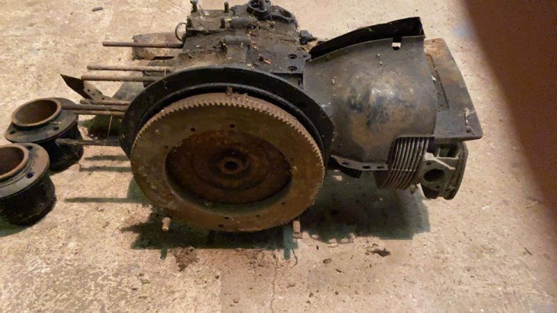

sympa cet épave de moteur ! un double admission ? 13-1600 ?
la Pomme de Pin a écrit : 04 déc. 2020 10:30 sympa cet épave de moteur ! un double admission ? 13-1600 ?
non un 1200 (type D) embase de 90 (aucune idée de l'état de l'ensemble)

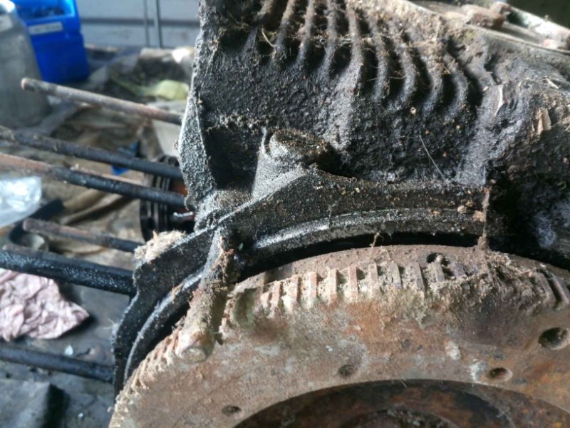

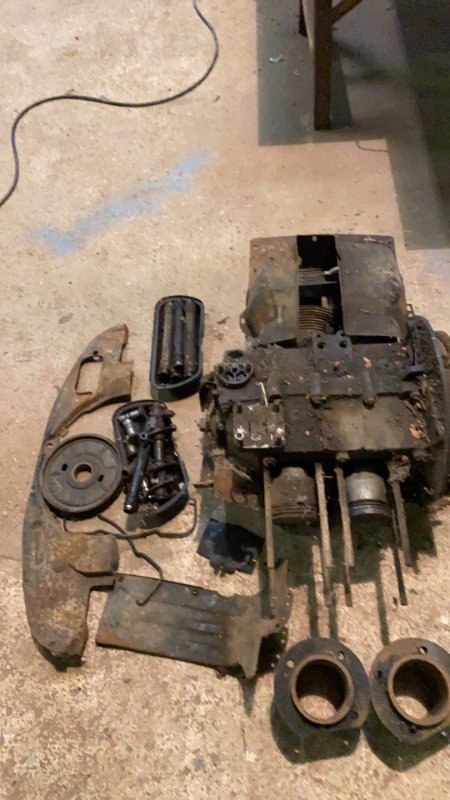

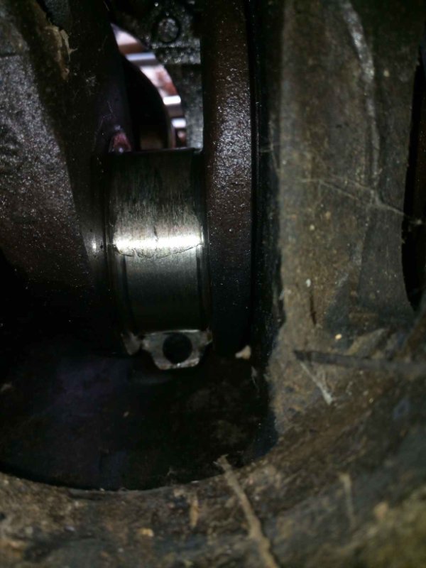

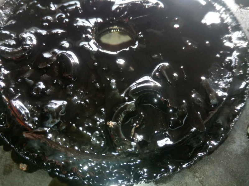

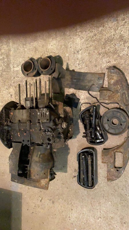

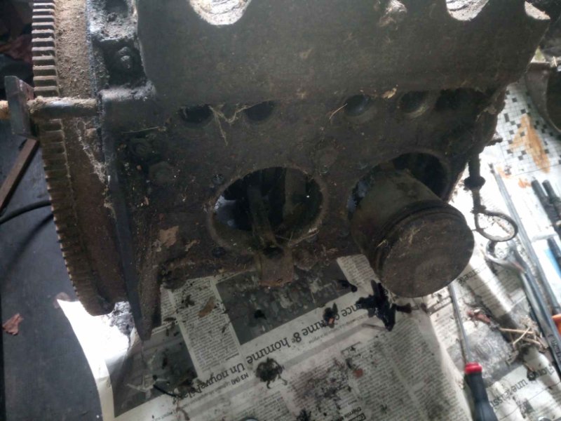

Démontage du "bloc" que je viens de racheter pour pièces :
Démontage de la plaque de crépine : des rondelles cassées, un genre de feuillard : ça sent les coussinets HS...
Démontage d'une bielle : ah, oui coussinet de bielle HS , qui a tourné dans la bielle : HS aussi
Ça va, je n'avais pas prévu de le refaire
