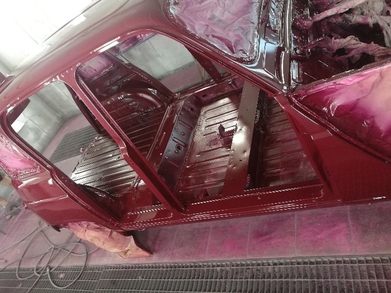

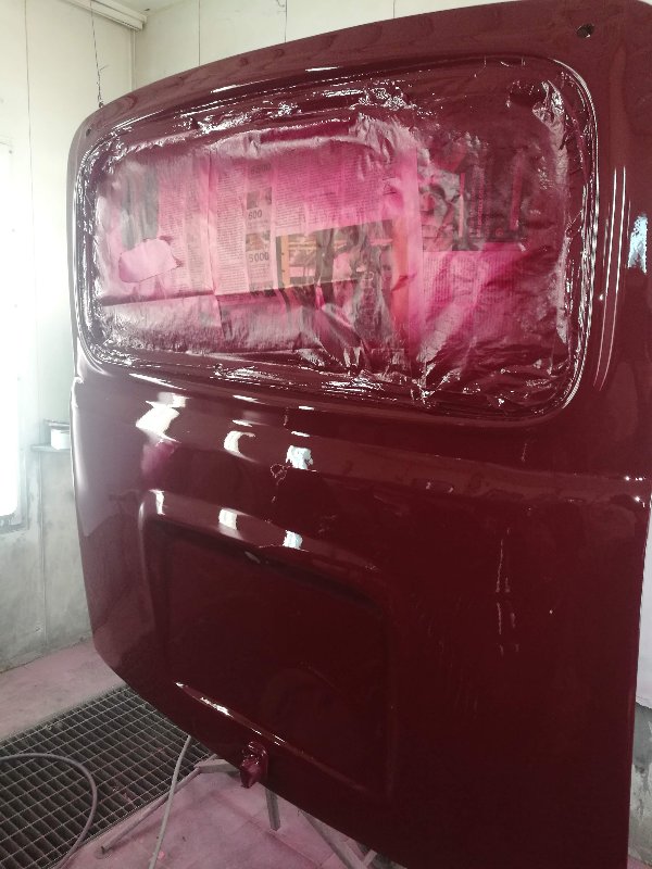

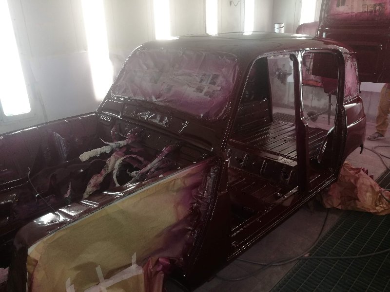

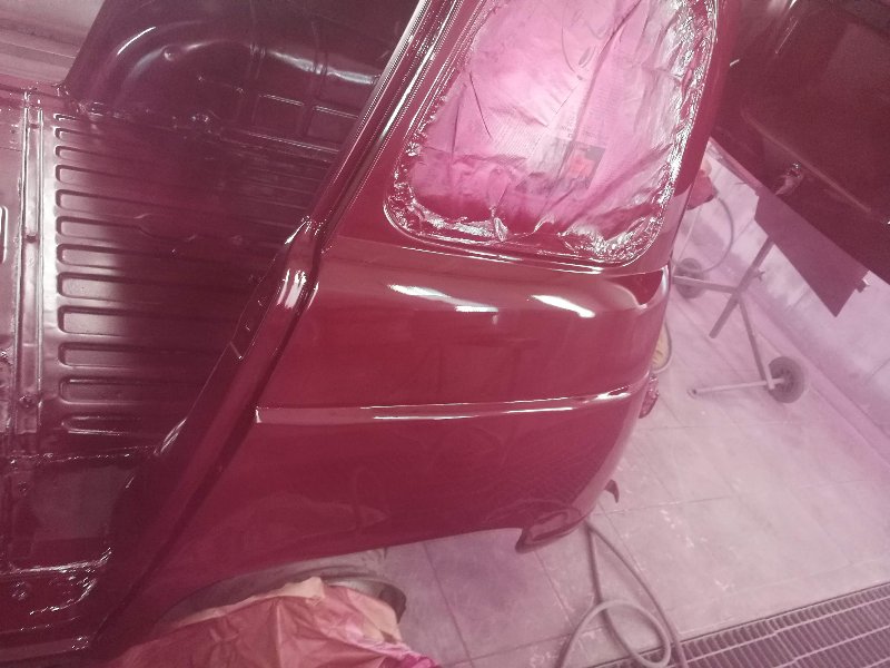

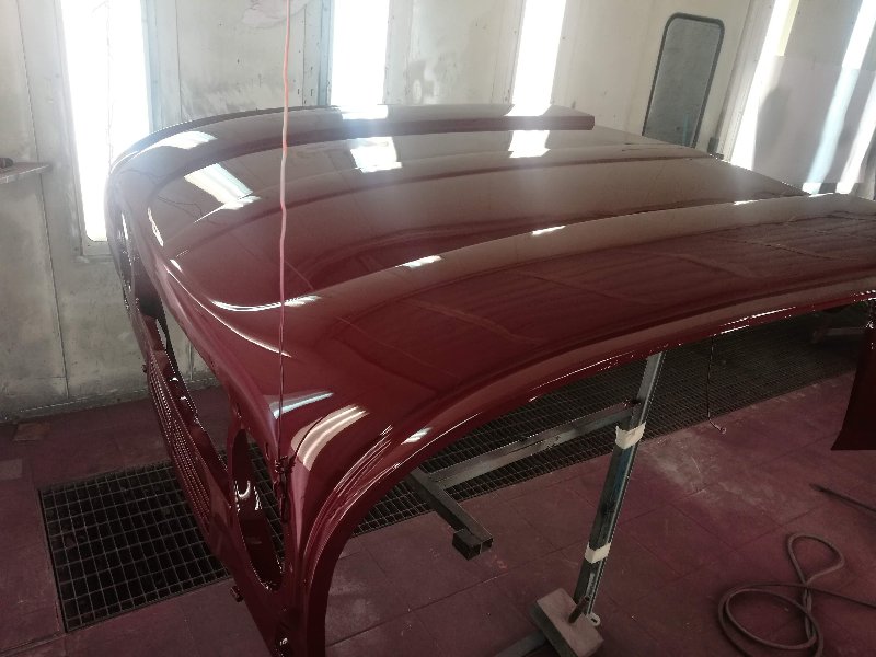

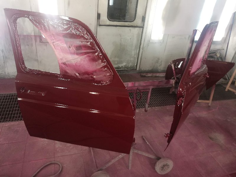

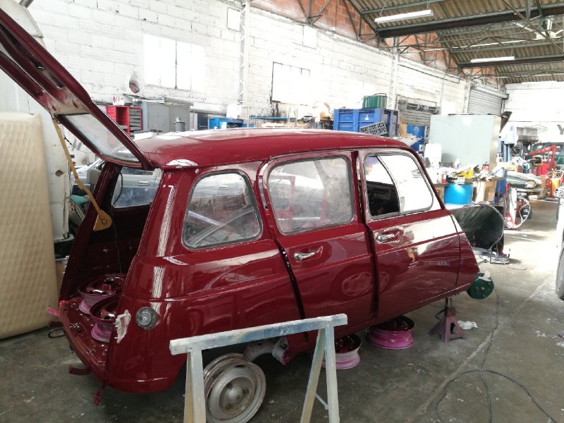

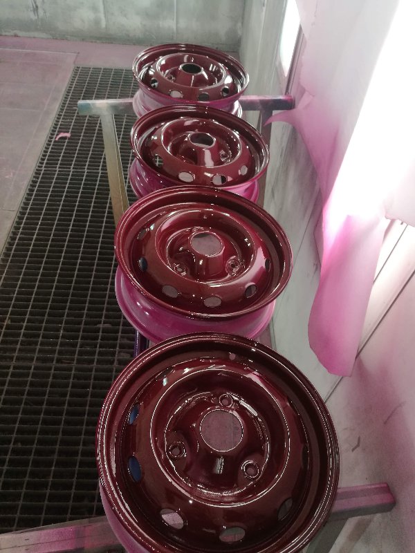

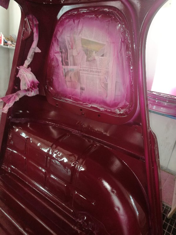

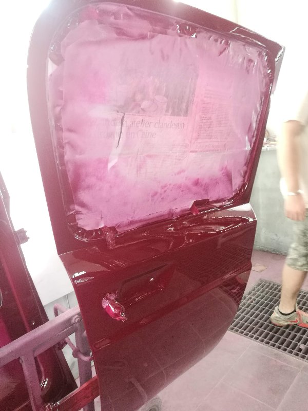

Bonjour à tous,
Comme promis les photos de la peinture:
Le choix c'est porté sur le Bordeaux 721.
Aller c'est parti :D
Nous avions prévu 3l de peinture :nonon: c'est insuffisant pour un complet :pleur4: .
Il nous reste 1/2 litre et le capot les ailes avant et les deux portières Avant.
Donc nous terminerons Mercredi soir.
A bientôt pour la suite
Une idée, si grande soit elle, se réduit instantanément à la taille de l'esprit qui la reçoit
Re: Restauration d'une 4l 1983 moteur Billancourt 845cc Boîte HAO 164
Beau boulot , oui il faut bien 5kg pour faire le tour du 4l :super:

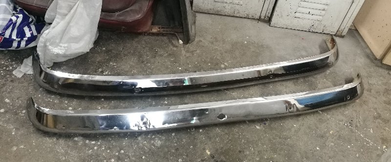

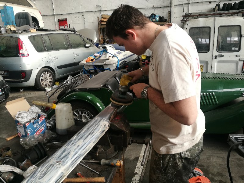

Du coup on a failli s'ennuyer.....Mais rapidement les vieux pare-chocs sales tordus et cabossés nous ont fait de l'œil :coeur: :coeur:
Nous n'avons pas eu le cœur de repousser leurs avances :rouge:
Les Tas dans une main le marteau dans l'autre et c'est parti .;; c'est pas la tôle de carrosserie :nonon: il faut taper pour de vrais .
On retire les tampons en caoutchouc (merci encore à MOMO qui nous prête sa clef à choc ) On est obligé de chauffer l'écrou ( pas trop non plus pour le caoutchouc ) et on y jette de l'eau très froide pour décoller la rouille .
Maintenant qu'ils sont redressé on ponce les plus grosses rayures en partant du 320 pour descendre au papier 1000 ( à l'eau ) .
Et c'est parti pour le polissage ( Merci MOMO ) pour la polisseuse pneumatique et les produits .
Apres deux bonnes heures nous sommes satisfait , ou du moins nous nous satisfaisons du résultat en se jurant de fignoler tout ça apres le trophy...
ça brille

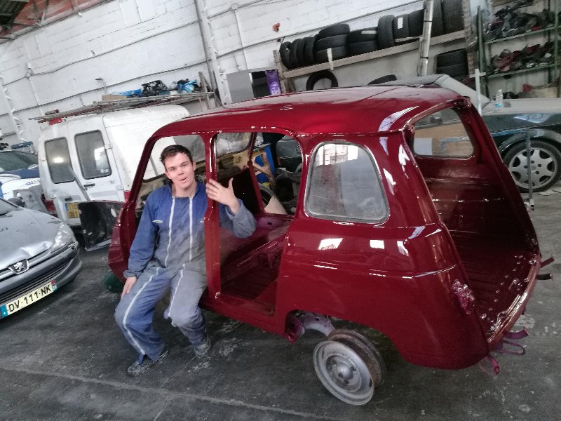

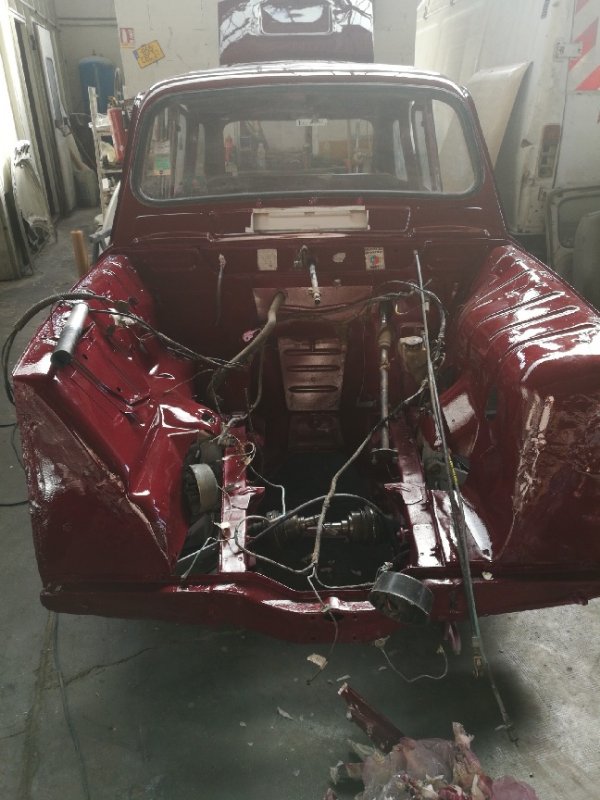

Bon, hier soir on s'y est remis .
Si on a le temps ce soir après les cours on remontera le tout sur la caisse pour éviter qu'un accident malheureux arrive.
Modifié en dernier par velaseb0 le 09 oct. 2018 16:40, modifié 1 fois.

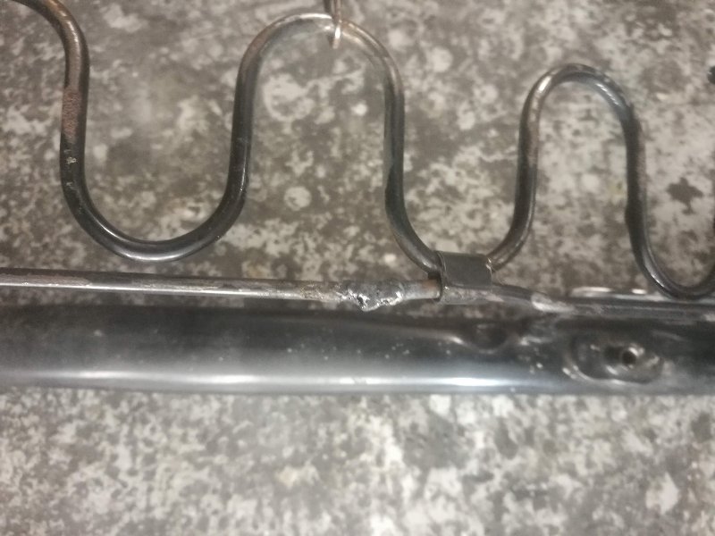

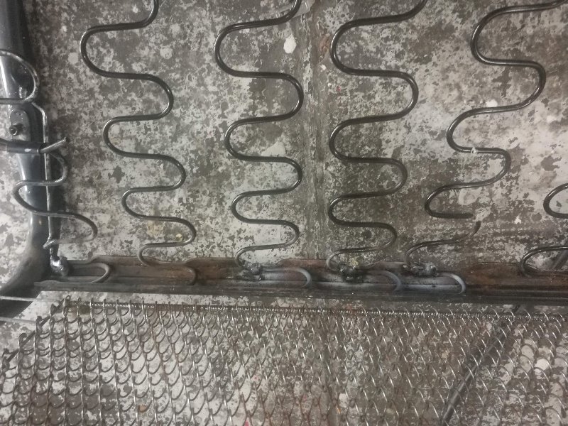

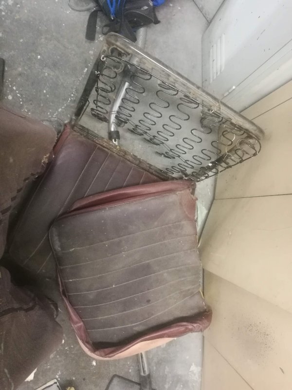

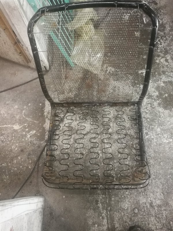

Restauration des Sièges
L'un des sièges est vraiment défoncé ...
Démontage 8|
Les ressorts sont cassés OUPS!!!
Apres soudure ça a l'air de tenir!!

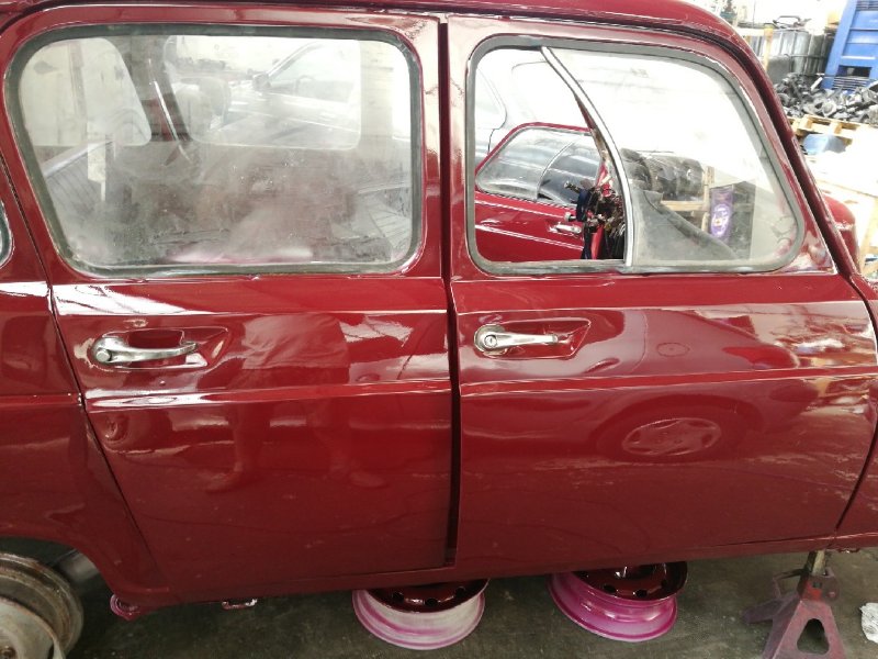

Installation des portières, des poignées, du compas, des Cardans.
Les portières, et ses poignées.

Très belle couleur.
Il me semble que la poignée sur la portière avant est du coté gauche... :frime:
