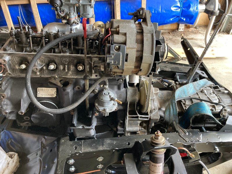

Salut à tous !

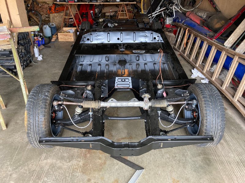

Alors à défaut de bloc d'alpine j'ai attaqué le remontage du moteur : Et j'ai refait le circuit de frein (grand merci à Tatave pour avoir trouvé le répartiteur !) et posé la 4L sur ses roues : Par contre j'aurais une question sur la partie rigide le long du chassis du circuit d'essence : le peu d'infos que j'ai trouvé disait de mettre des conduites cuivre de 4,75 mm de diamètre (comme les tuyaux de frein donc) mais le peu de personnes qualifiées à qui j'ai montré ça ont trouvé très (voire trop) petit... C'est normal ?
Autre petit problème, le carré où vient s'emboiter le câble de tachymètre dans la boite 5 est pêté et il faut donc l'enlever, mais est-il possible de le tirer sans démonter la boite ? Merci d'avance !

Re: R4 GTL personalisée
Les tuyaux d'essence sont en 6mm...
Je te conseille de rester sur cette taille...
Pour le pignon de tachymètre, il faut démonter le nez le BV...
La pièce ne se trouve pas en refab à ma connaissance...

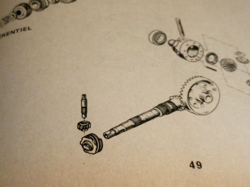

Quelqu'un aurait un éclaté du nez de boite de r5 GTL que je voie un peu comme c'est foutu ?

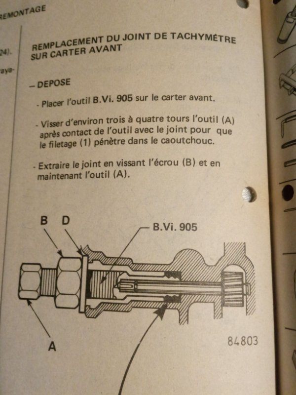

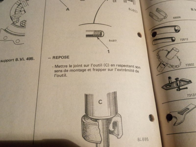

Voici un extrait de la doc papier
- IMG_20210524_224545_compress8.jpg (65.33 Kio) Vu 13611 fois
- IMG_20210524_224301_compress5.jpg (50.43 Kio) Vu 13611 fois
- IMG_20210524_224535_compress66.jpg (72.56 Kio) Vu 13611 fois

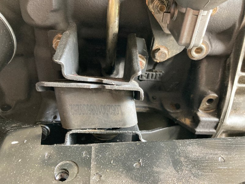

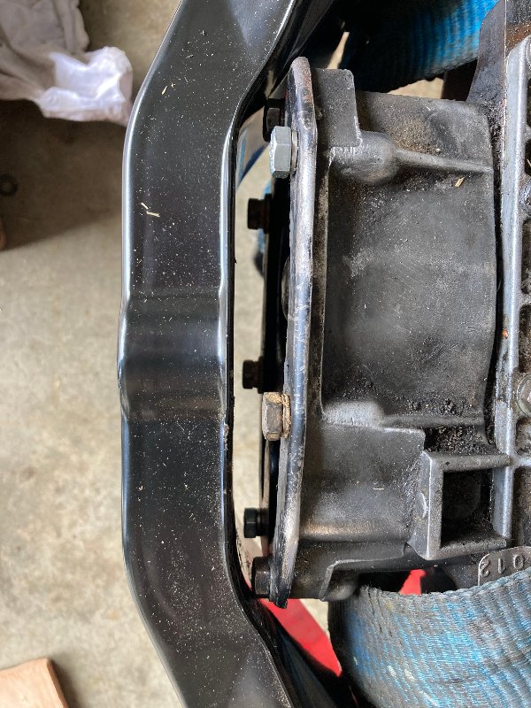

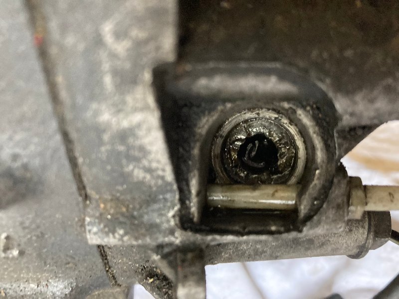

Salut à tous et merci pour les précisions !

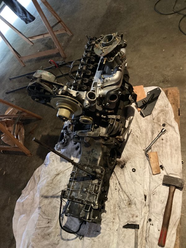

Donc la prépa continue on a attaqué le ponçage et on réussi à enlever l'embout de tachymètre qui était coincé dans la boite. Au final la partie femelle carrée semble encore pouvoir jouer son rôle, car elle est cassée pas sur toute sa hauteur.

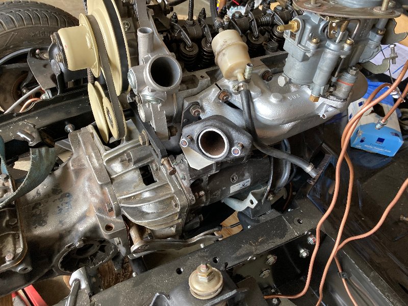

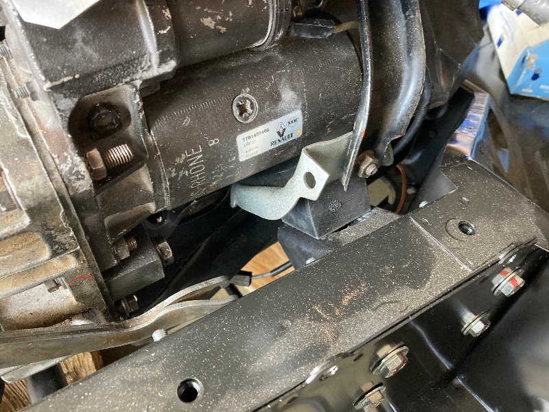

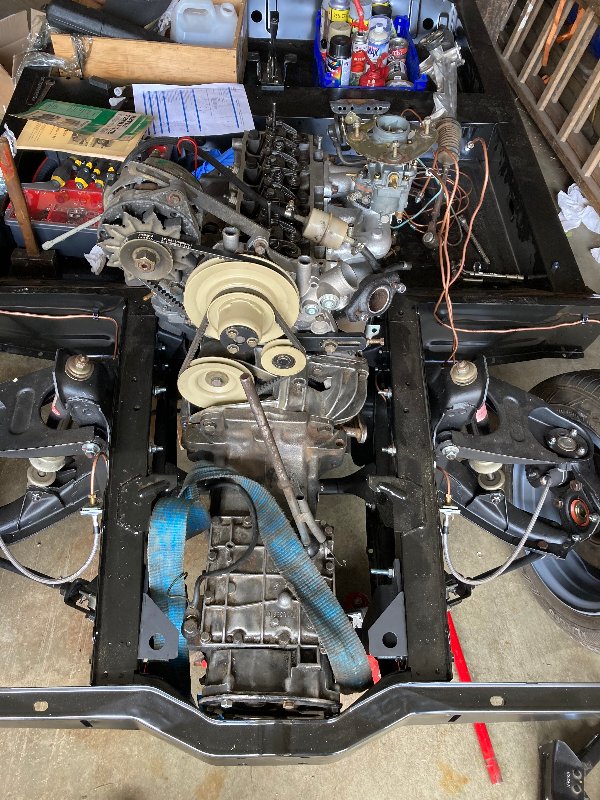

On a aussi essayé de mettre le moteur dans le chassis avec la boîte de r5 gtl. Dans l'idée on voulait pas découper la traverse avant ni mettre de silent bloc au nez de boite mais le kit de support pdp : Mais le problème c'est que les silents blocs tombent pas en face et sont en torsion quand le nez de boite passe derrière la traverse...
L'ensemble boite moteur est aussi légèrement de biais avec le nez de la boite trop à droite.
