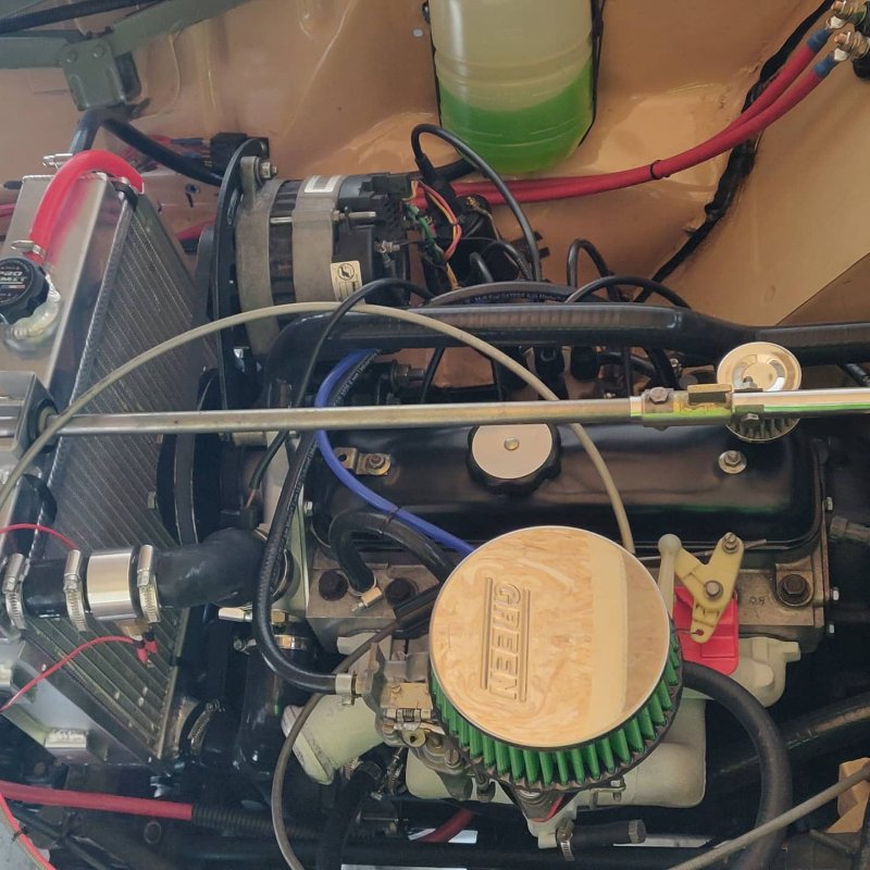

Hello ! Serrage effectué hier. Je n'ai pas redémonté toute la pompe j'ai serré directement et tranquillement. Je ne suis même pas arrivé à 5Nm à la clé.
J'ai serré uniformément partout. Remontage, remplissage et démarrage. La voiture a effectué un cycle complet : chauffage, déclenchement auto du ventilateur par le thermocontact et arrêt auto du ventilateur par le thermocontact.
Très légères gouttes qui se sont atténuées. J'ai coupé séché et monté les élargisseurs d'ailes (j'attends les pneu pour les nouvelles jantes !!!) Je suis revenu voir si ça goûtait encore un peu une fois le moteur refroidi, rien.
Reste la sonde à changer du mano de température d'eau... Elle n'est pas montée au dessus de 40 °
je n'ai pas utilisé la sonde fournie avec le mano. Le calibrage ne doit pas être le même donc il ne peut pas capter les infos. Bref encore un peu de liquide qui va couler

bon par contre il est préconisé de faire la vidange du LDR pour changer la sonde de pompe à eau
je vidangerais doucement sans en foutre partout directement depuis la sonde.
Et quand ça ne coulera plus je mettrais un coup de pâte étanche sur le pas de vis de la sonde et hop. Je pense pas que beaucoup de LDR s'échappe car le radiateur je n'y touche pas.

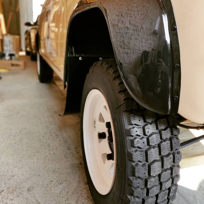

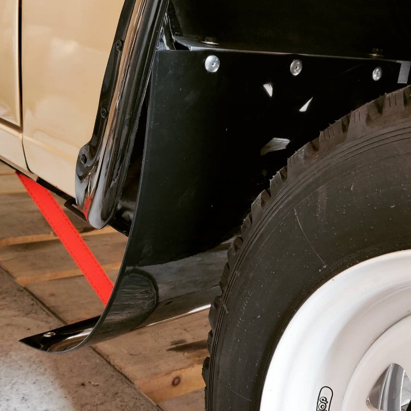

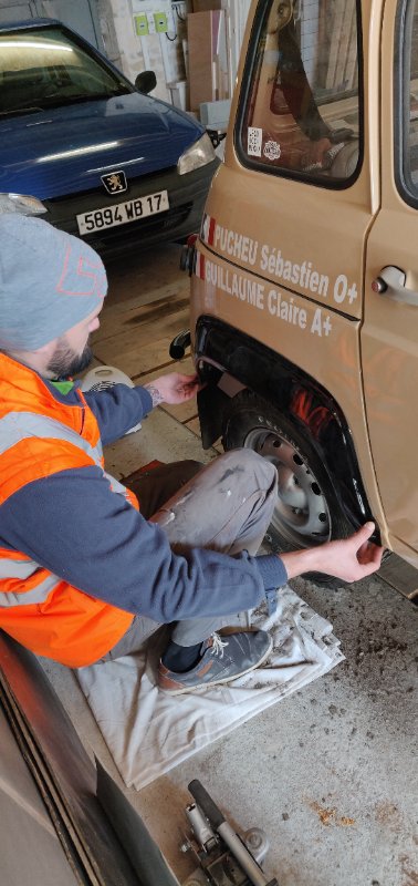

Le soleil revient
alors on coupe on soude on re découpe 🥲 on s'arrache parfois les doigts mais c'est pas grave
Du gros boulot, du travail presque fini mais encore un peu de patience avant de retrouver la route
Courage à tous
Instagram : p.sebastien.p
Il reste pour les curieux :
- le support de batterie reprit sur mesure avec le radiateur gros volume, faisceau positif et négatif OK avec coupe circuit
- régler le capot à l'Australienne
et cales de chaque côtés à fabriquer pour le maintien
- la ligne d'échappement inox depuis le collecteur
- la bavette côté ligne d'échappement à découper et mettre un pare chaleur au cas où pour ne pas la faire fondre
- le faisceau des longues portée et la galerie à installer
- calibrer la sonde de température d'eau
- l'embrayage
- les frein à réviser (purge + tension et changer si besoin les garnitures)
Courage à tous

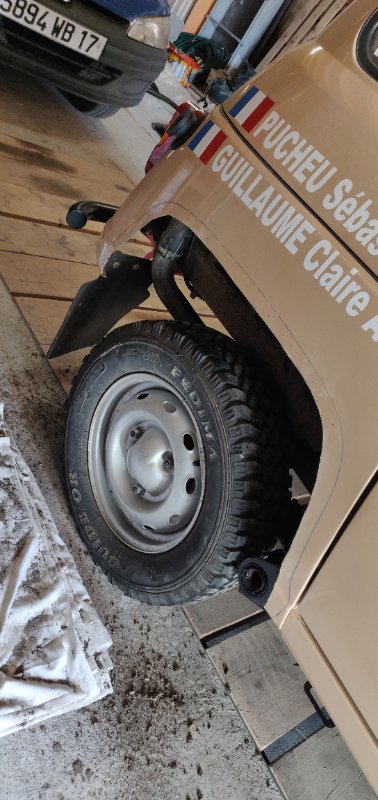

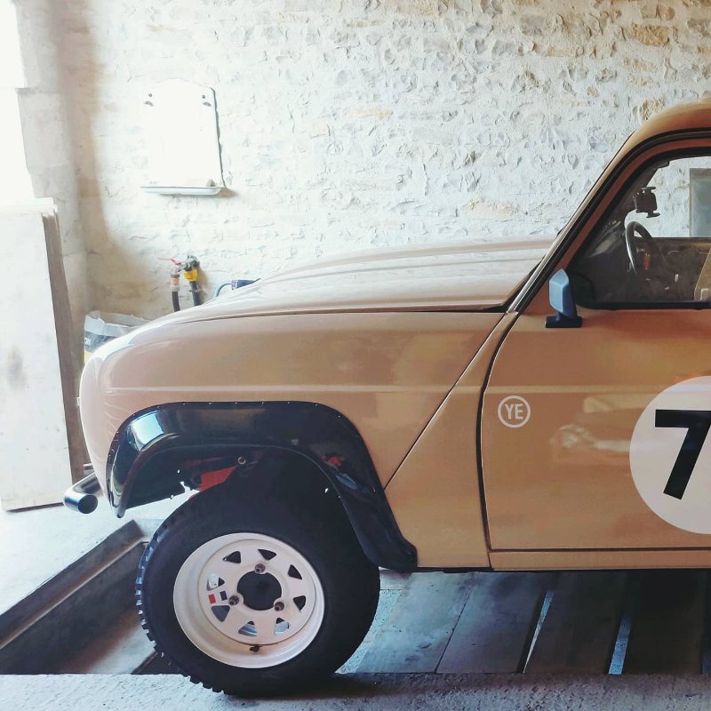

Prêt à affronter les chemins.

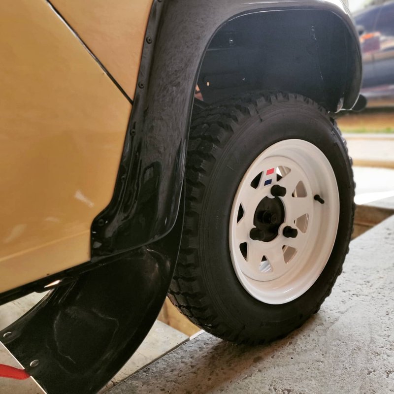

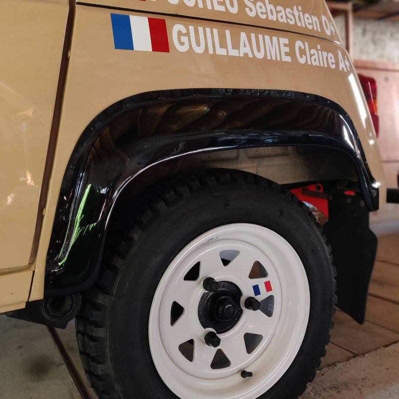

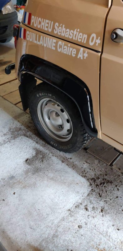

Du coup, tu as choisi quelle taille?
C'est des fedima?
Attention au diamètre de la ligne d'échappement, sur un bibi, une ligne trop grosse et tu perds beaucoup en puissance ( et en Vmax)
C'est des fedima?
Pour l'échappement lis ce topic, ça risque de t'intéresser :
viewtopic.php?f=9&t=8365&hilit=Ligne+in ... 80#p163252
Belissima !
Effectivement, qu'est-ce donc comme pneus ?

Hello !
Ce sont des MR MUD M+S - 165/70 R13 en 50 route 50 chemin. Fortement conseillés pour les Alpes d'être en 50/50
Je les ai trouvé en fouillant par ici (le gars est aussi accessible sous Whatsapp c'est parfait !) :
https://pneu-4x4.fr/shop/accueil/1726-m ... results=11
J'ai contacté l'organisation du 4 Alpes pour avoir des infos en plus. Du coup je pars avec la gallerie. Elle n'est pas lourde en soit et j'y mettrais des affaires légère (tente, sangle de traction et la poche d'eau solaire pour tenter d'avoir un peu d'eau chaude et se nettoyer le soir). Elle sera aussi très utile pour la route aller / retour de nuit avec mes longues portées qui sont dessus.

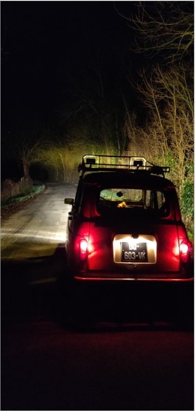

Attention que l'éclairage sur le toit/la galerie est souvent une fausse bonne idée pour avoir la meilleure vision de nuit possible. A moins d'avoir un déflecteur de lumière, beaucoup de lumière va réfléchir dans le capot. De plus, par temps de pluie/neige, c'est vite aveuglant
