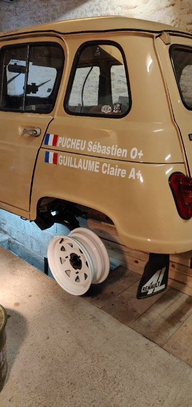

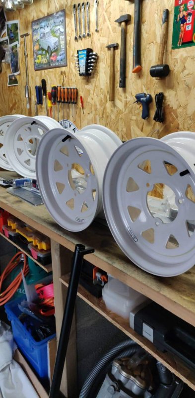

Bon j'ai reçu les jantes ! Par contre mauvaise nouvelle je vais peut être devoir poser des élargisseurs d'ailes car les jantes sont en 5.5'' de large.
Je vois un peu de tout et apparemment avec mes Fedima en 145 / 80 il n'y aurait pas de souci.
Si vous avez des avis ou des montages déjà effectués ce serait top d'avoir ce retours :super:
En triangular , seules les jantes de jp4 sont des 4,5
Les refabrications sont malheureusement en 5,5...
Les pneus en 145 sont déconseillés sur des jantes si larges
Et encore moins en tout terrain ( les bords de jantes n'aiment pas les cailloux)

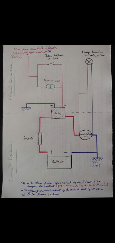

Côté électrique tout est bon ! Si ça intéresse du monde voici le schéma thermocontact + bouton de marche forcée au tableau + témoin lumineux d'enclenchement du ventilateur.
C'est cool, mais ton voyant de marche ventilateur va être allumé en permanence ( effet dynamo ;) )

Ah je ne connais pas cet effet ... J'ai juste testé moteur en marche et tout semblait être correct la led ne conserve pas d'intensité pour s'éclairer.
J'ai rapidement coupé quand je me suis aperçu de la fuite
EDIT : j'ai pigé :happy1: en roulant l'effet du vent sur les pâles va entraîner la rotation de l'hélice.

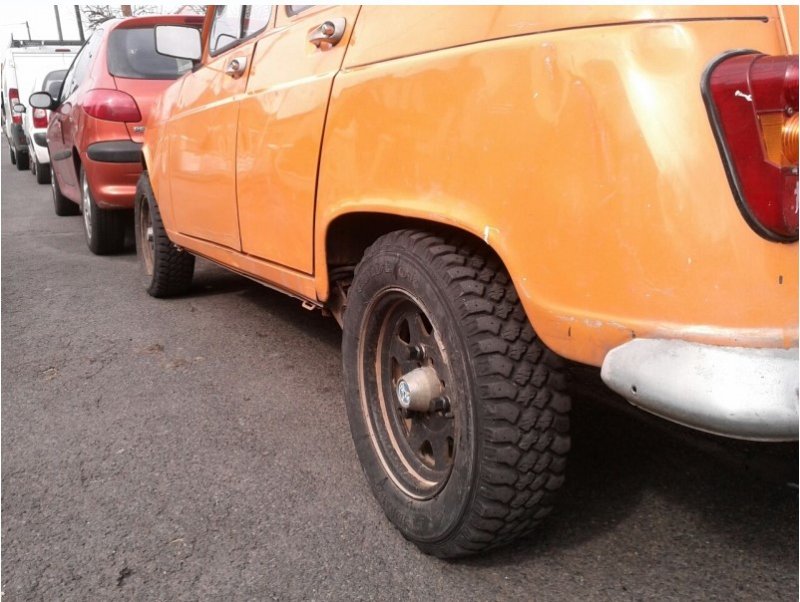

Pour une idée de la différence entre les SG2 et des 145/70
(comme les Fed' ou les SG2 sont des pneus rechapés, il me semble que la bande de roulement s'ajoute aux dimensions de la carcasse d'origine. Sur les Fedima F-OR avec les crampons c'est flagrant)

Excellent avec les photos merci ! :grr: Je suis d'accord. Mais ce ne sont pas des slick :gene:
On verra. L'idée n'est pas d'aller vite mais protéger les jantes des cailloux, passer sereinement dans les endroits plus délicat.
