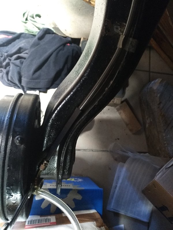

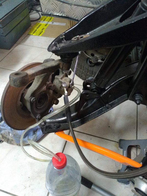

En attendant les pièces pour continuer le moteur, je me suis occupé de finir le système de frein . On m'a prêté l'outil dont Johnny Boy m'a parlé. Et ça va super bien cette petite chose.
En plus ça va super vite.
Sauf que je n'ai que le frein à main (hydrolique) qui est dur, la pédale reste môle.

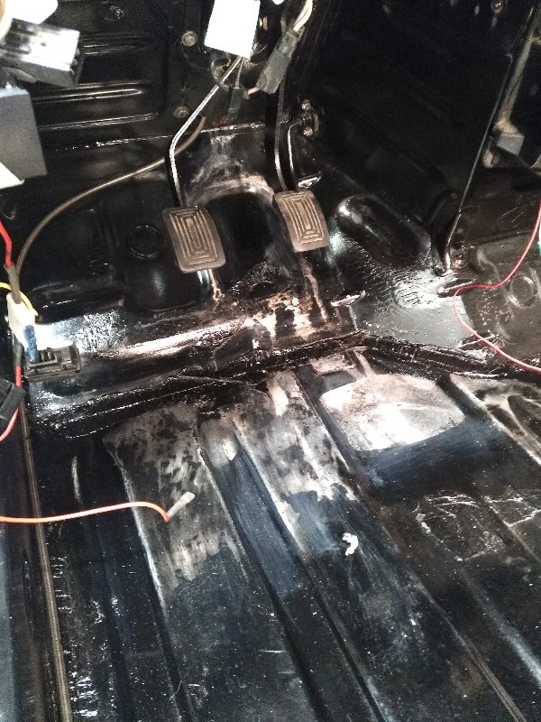

Et je m'aperçois que le mettre cylindre a fuit et que le liquide à coulé sous le tapis (tranquillement depuis deux semaines et le premier essai de purge) :rougefaché:
Et donc résultat :
Toute la peinture du plancher est morte et bonne à refaire, dégoûté !!

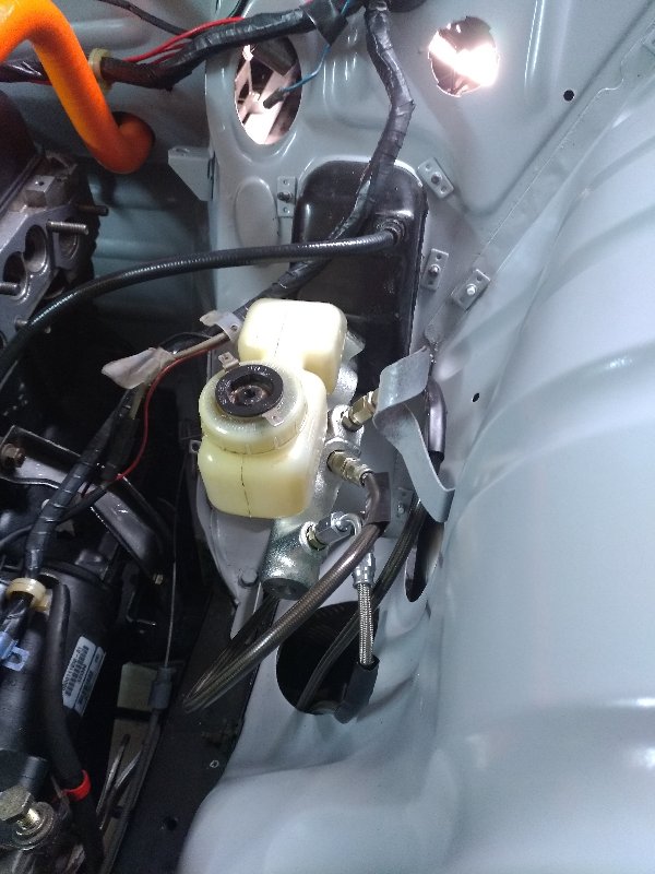

Je vais donc devoir changer de maître cylindre mais il a beaucoup de référence.
Je pense que celui-ci est le bon http://www.4lparts.com/freinage/37-mait ... 1459b.html sachant que j'ai une 4l gtl clan des dernières années avec le 1100 (688d712) d'origine.

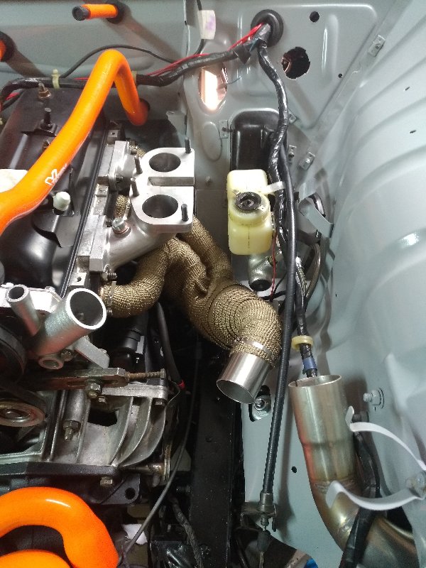

Finition des freins :
Donc remplacement du maître cylindre purge ... Et la pédale est dur ouf :gene:
Je referai la peinture du plancher plus tard.
Pas facile de changer tout ça sans mettre du liquide de frein partout.

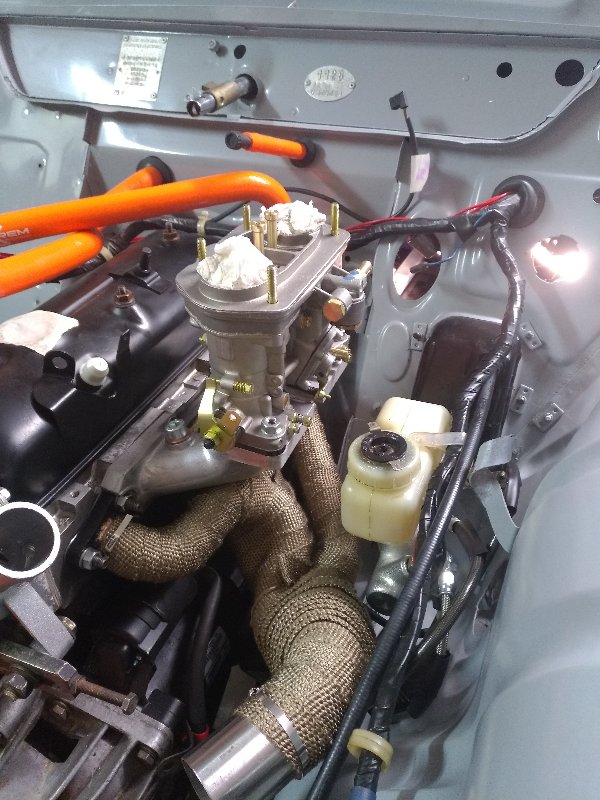

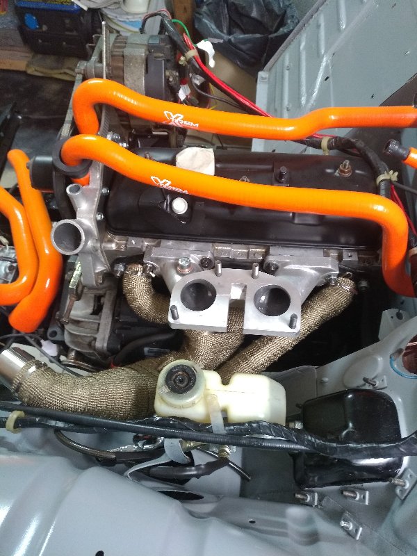

Du coup, j'ai retiré le 4en1 et la pipe d'admission pour faire ça propre.
Il ne restera plus qu'à mettre un coup de décapeur thermique sur les gênes thermo-retractable, histoire que se soit propre au niveau du raccord.
En suite, pose de la bande thermo sur le collecteur.
Perso j'ai un peu galéré à l'installer, et je suis pas super satisfait du résultat mais bon c'est installé :taré1:
Donc repose de l'admission échappement sur le bloc, en passant, l'ecrou entre la pipe et le collecteur côté boîte est vraiment pas facile d'accès, les petits plaisirs de la mécanique :mdr1:

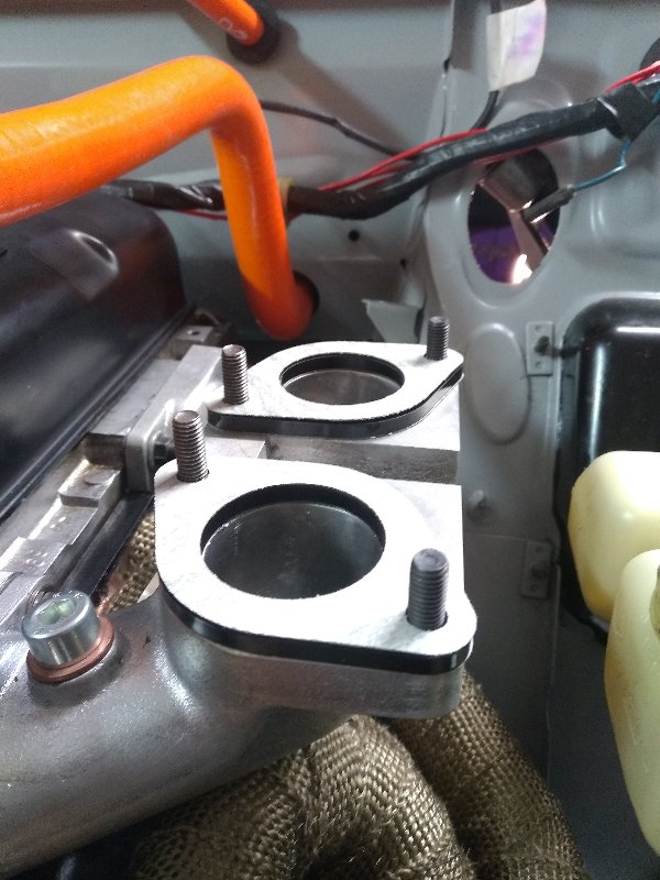

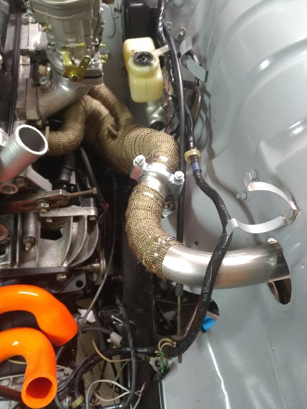

Pose des cales thermique et des joints sur la pipe d'admission, encore merci Jérôme de m'avoir dépanné.
Et installation du carbu
Et comme il me restait un petit bout de bande thermo, je l'ai posé sur la suite de l'échappement, pas de perte :P
La suite au prochain épisode :langue3:
Re: R4 GTLs by silverfox
Superbe, du très beau boulot
Sur celle de Nior avec l'IDF40, je crois pas qu'il y ait des cales thermiques. Faudra qu'on se pense sur le sujet
Et pour la gaine thermo, ne pas trop chauffer pour ne pas fondre la durite
