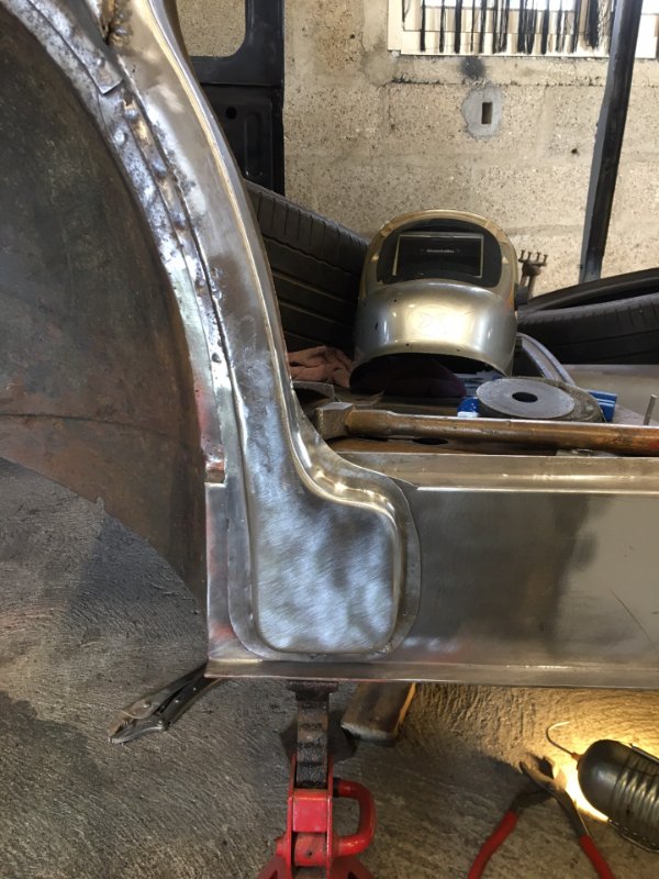

Salut à tous et merci pour vos visites et messages sympas .

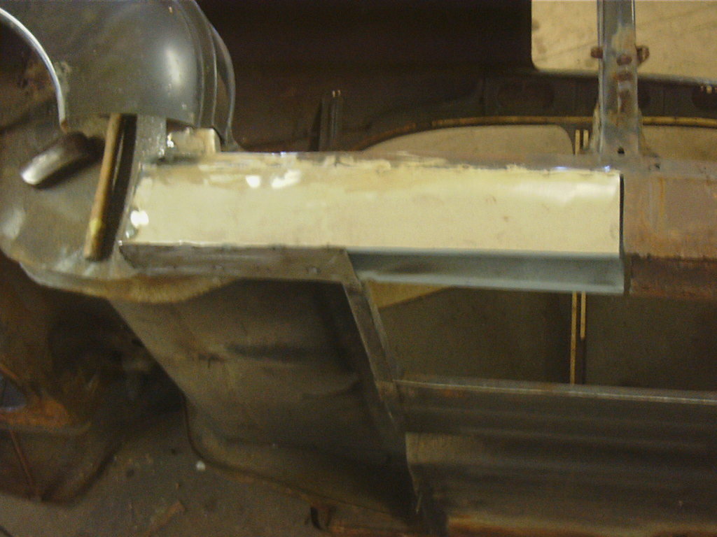

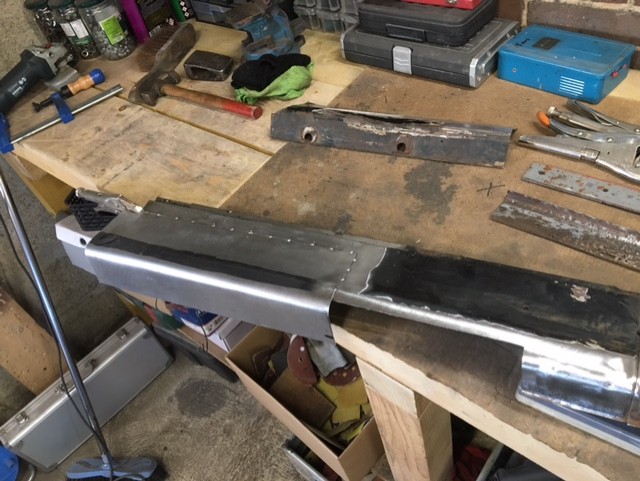

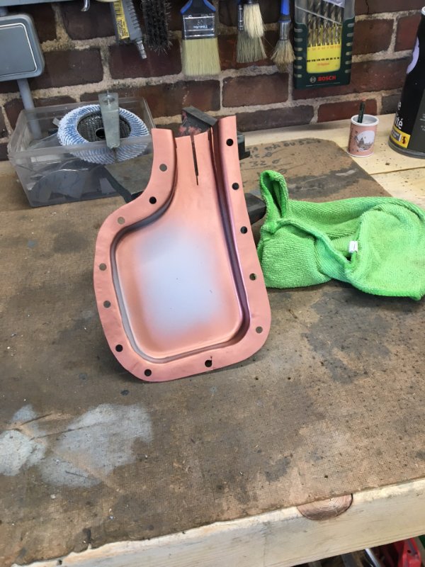

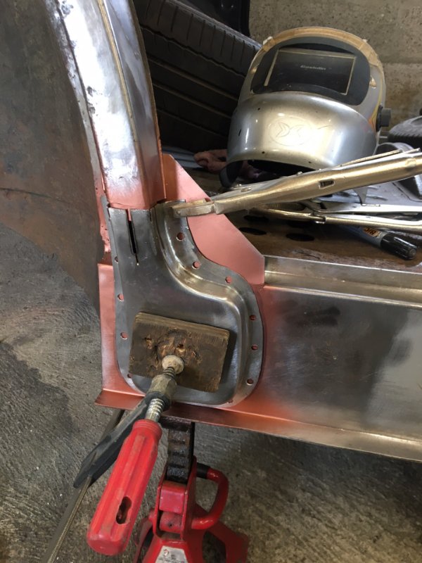

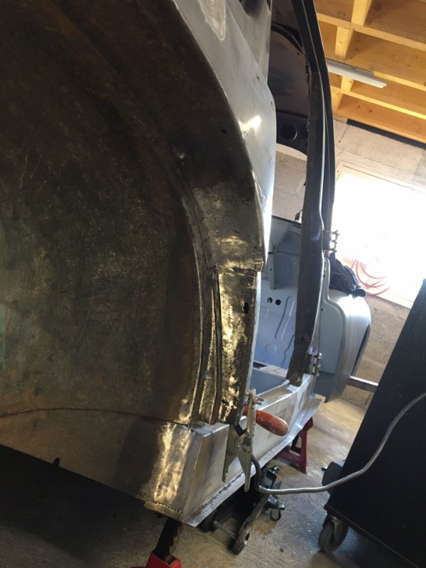

Les réparartions du passage de roue sont finies et le nouveau pied de porte arrière est soudé .

Pour la finition du pied de porte , j'ai retrouvé une photo de la berline que j'avais fait il y a 15 ans , ce n'est pas du tout fait pareil :0

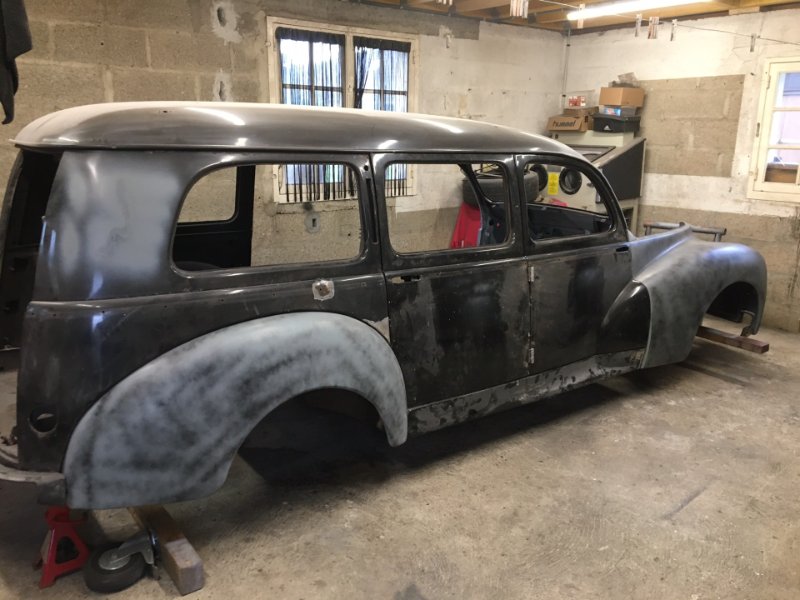

Salut a tous ;)
un petit peu d'avancement ::d

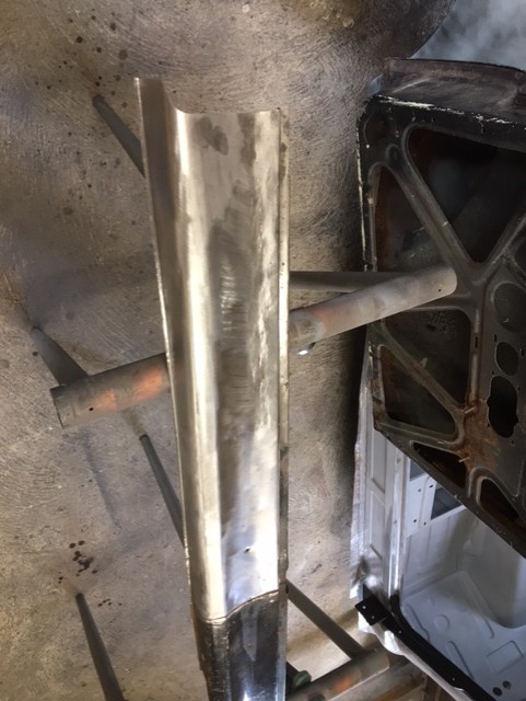

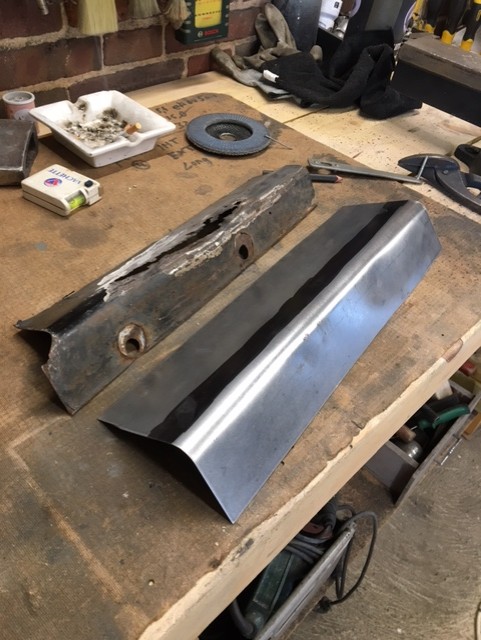

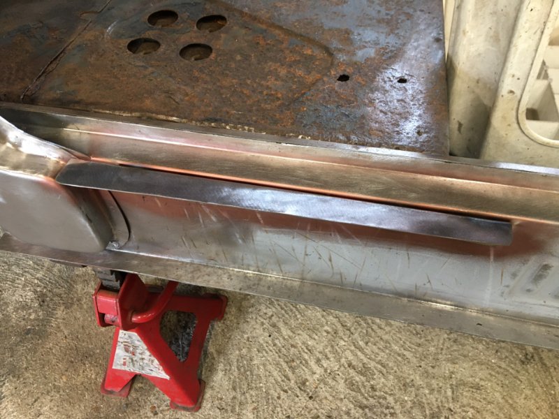

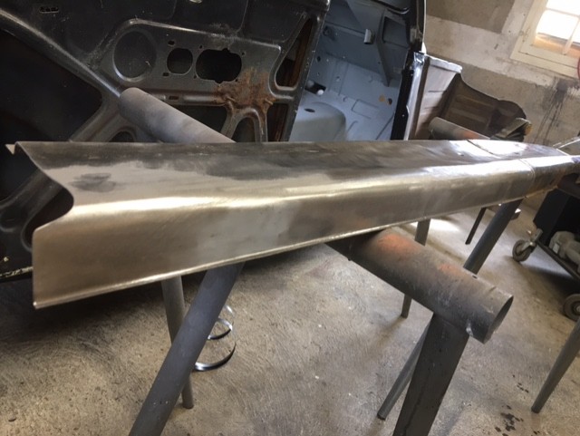

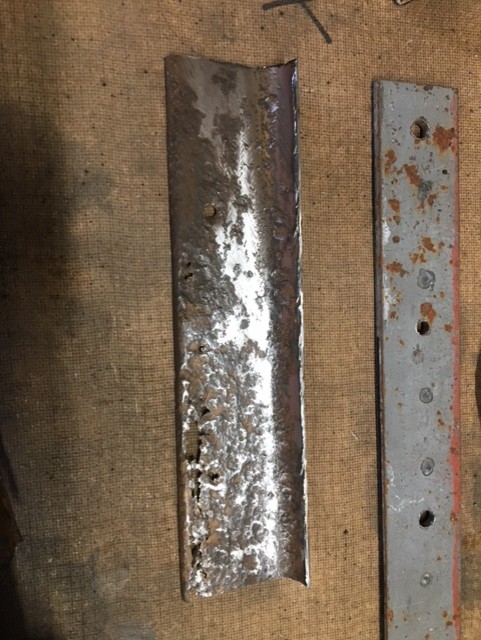

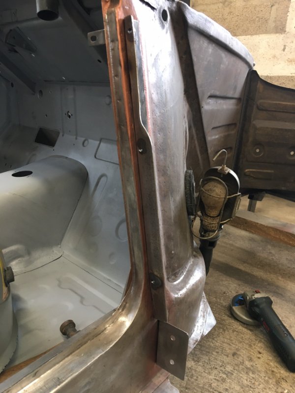

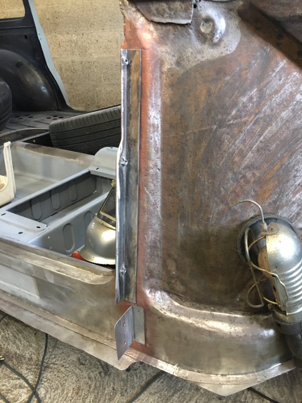

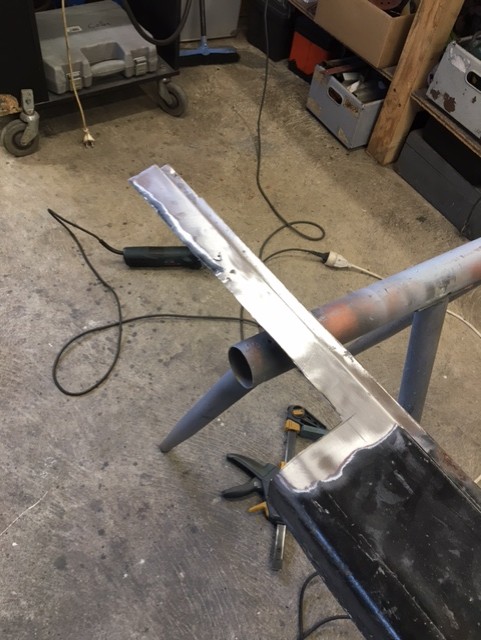

Fabrication d'équerres de fixation du bas de caisse et de l'aile avant + soudage
remontage des éléments pour voir si tout colle bien . c'est pas trop mal , il y a un peu réglage à faire .

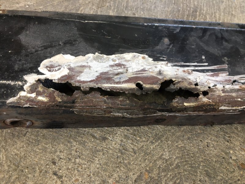

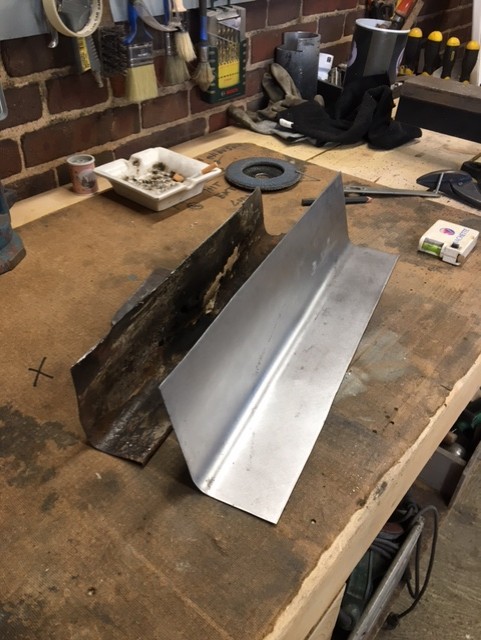

Petite surprise sur le bas de caisse 8| 8/ :(
la pièce est en cour de fabrication

salut et merci à toi , c'est très gentil :merci:

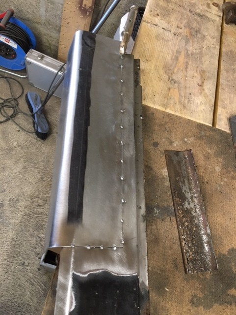

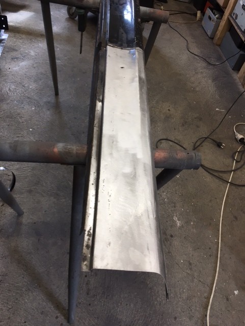

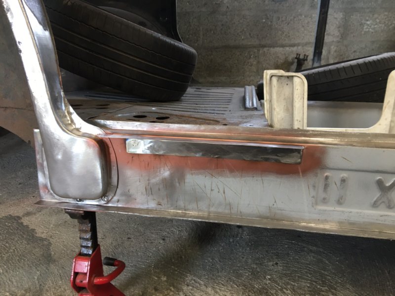

La pièce est finie , ajustée et pointer .
j'ai été obliger de couper un autre morceau trop corroder et devenu trop fin pour souder

Ah les bas de caisse de 203 , je crois que c'est le pire en tôlerie ... j'en ai jamais vu un de pas pourri :(

DELAROUILLE a écrit : 29 juin 2024 13:47 Ah les bas de caisse de 203 , je crois que c'est le pire en tôlerie ... j'en ai jamais vu un de pas pourri :(
c'est po faut !!!
bon sur la mienne , c'est un petit peu tout qui est pourri 8/ :mdr1:

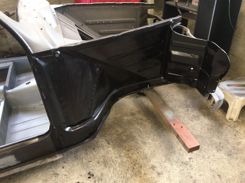

bon , le bas de caisse est finit . reste deux/trois pétouilles a corriger .

Gros boulot de carrosserie aussi , au top cette reconstruction :super:

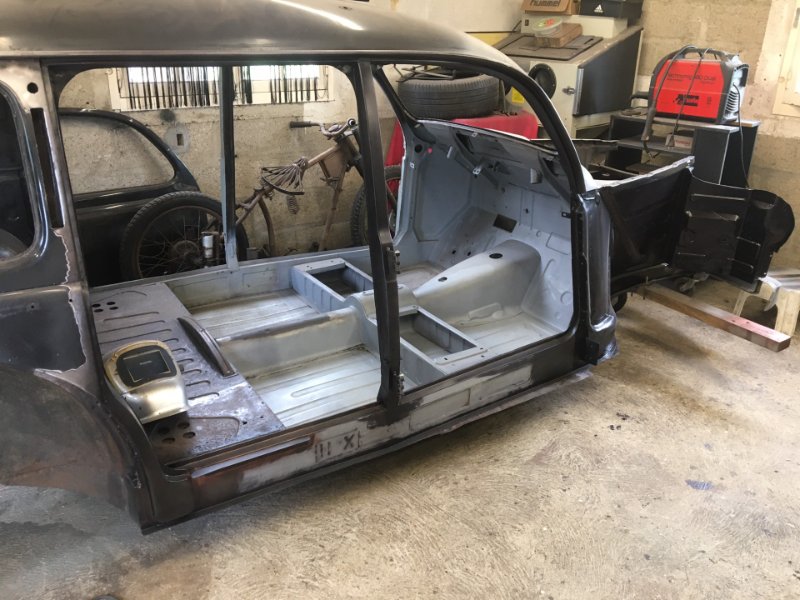

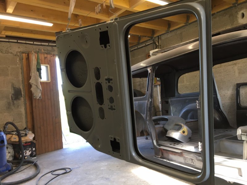

Le coté droit à avancer :D

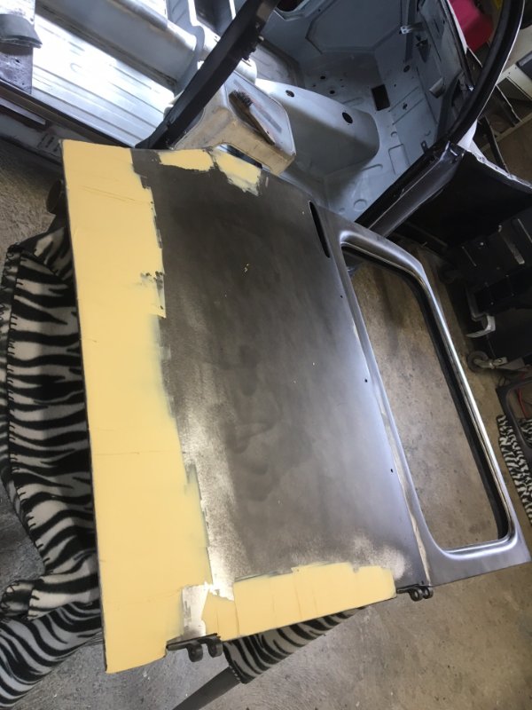

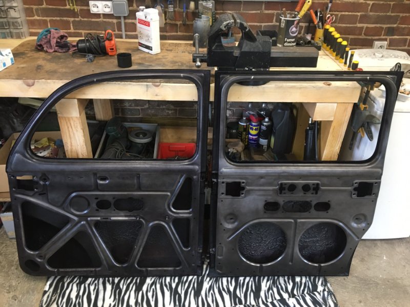

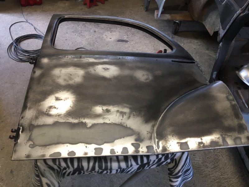

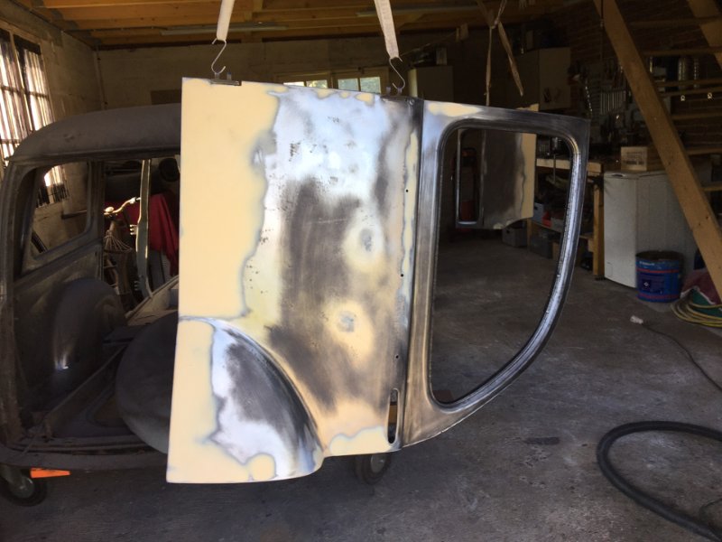

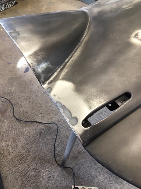

Les portes sont régler avec les autres éléments et le pied de milieu est ressouder .
Ensuite , les entrées de portes ont été mise à blanc , et tout ce coté à été reponcer et protéger avec deux couches de Férose au pistolet .

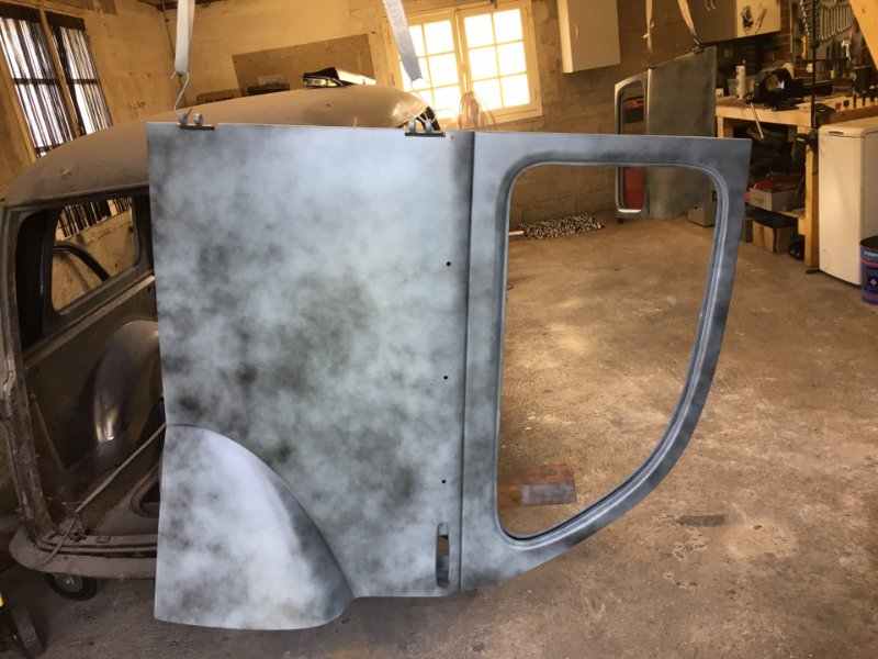

Les portes ont été reparer niveau tolerie , mise à blanc totale ,puis proteger aussi au férose .

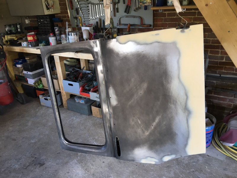

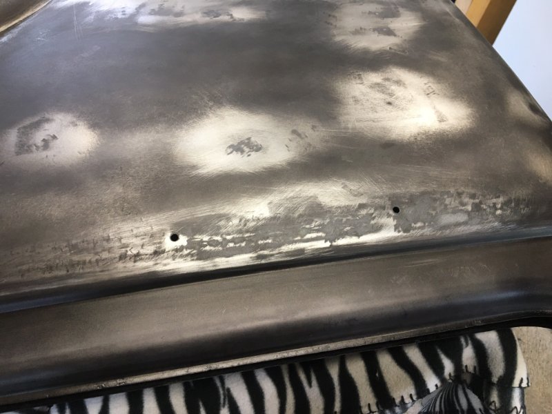

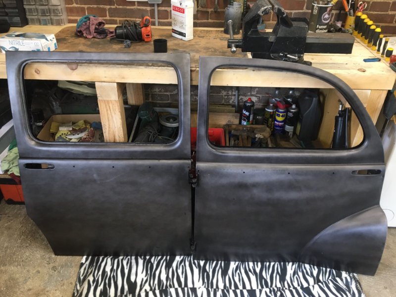

les finitions ont commencer , étain à froid et mastics .

Re: resto 203 familiale
Message par Volksburg »
Bonsoir
Toujours du travail de haute qualité
Suis admiratif
Elles sont comme neuves ces portières

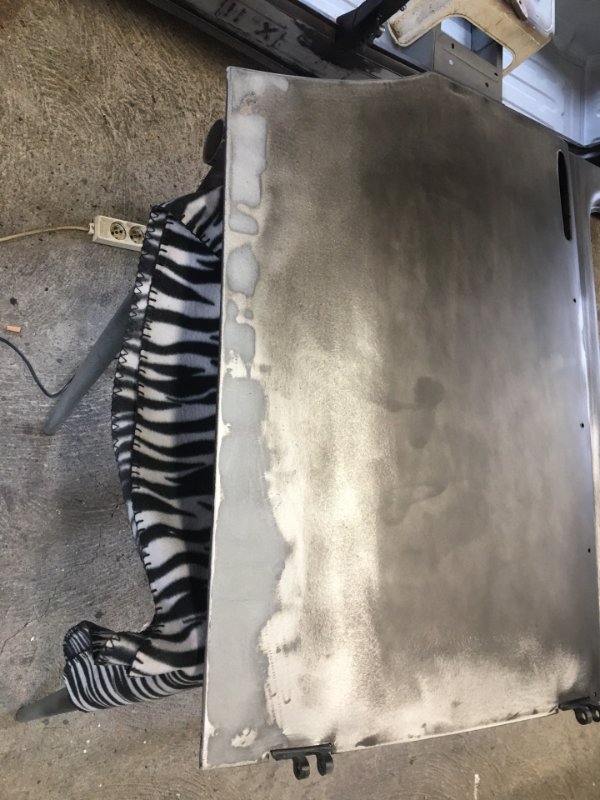

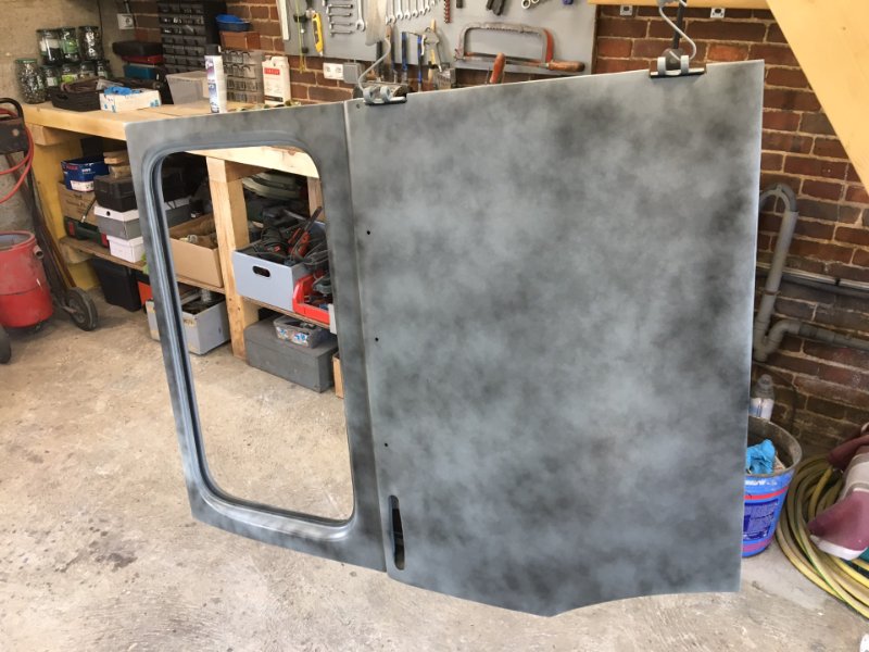

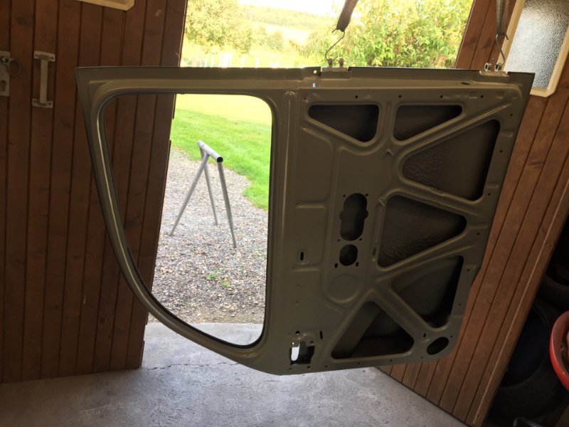

Les portes sont prêtes pour l'apprêt , pas trop galérer pour les mastics :super:

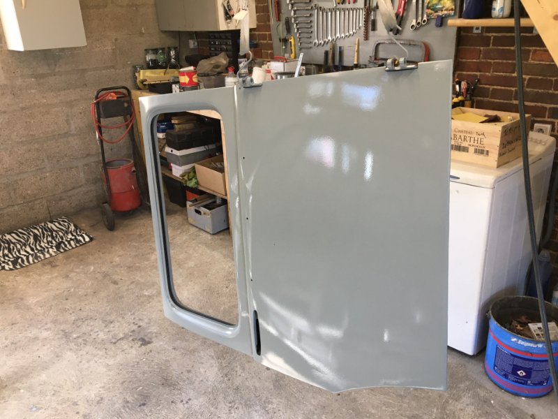

:hello:

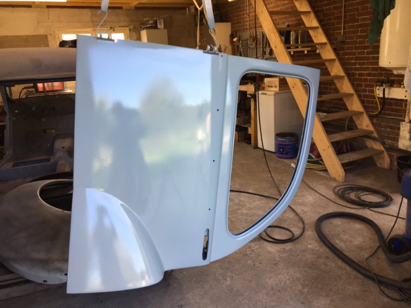

Les portes sont finies . encore un ptit bout de fait :taré1:
Moi je dit le gars , il est au boulot ! :cote:
