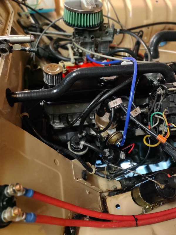

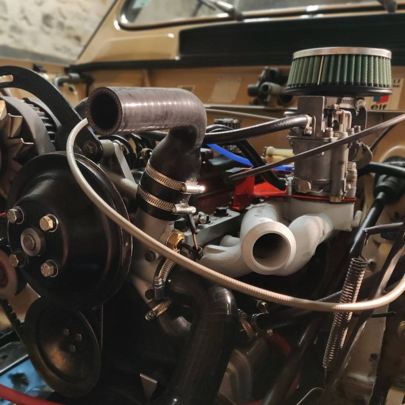

Le remontage se poursuit même si j'étais à 2 doigts de déculasser suite à cette vis. J'ai pu rattraper le filetage restant avec du frein filet.
Lorsque que je ferais le joint de culasse, un insert y passera pour un remontage optimal.
Pour le reste ça se passe bien hormis un peu d'huile au bout d'une des vis de culasse du support de carbu (support rouge maintenant). Là je ne sais pas quoi en penser sachant que je n'ai pas de mélange mayo, ni d'autres signes... Bref je continue.
- IMG_20201228_194134_570.jpg (103.81 Kio) Vu 1370 fois
- IMG_20201228_190308_Bokeh.jpg (84.32 Kio) Vu 1370 fois
- IMG_20201228_190254_01_Bokeh.jpg (133.14 Kio) Vu 1370 fois
- IMG_20201228_190227_Bokeh.jpg (81.84 Kio) Vu 1370 fois
De l'huile sur les vis de culasse, c'est normal : il faut les huiler avant de les mettre (pas trop pour que le serrage se fasse correctement)

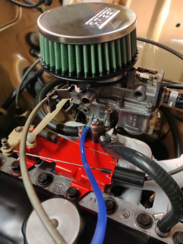

J'ai ajouté un peu de graisse au lithium (sur toutes les vis d'ailleurs) et puis serrées au couple. Filetage vérifié au pied à coulisse. Toutes les rondelles frein pour les autres éléments je les ai changé elles étaient complètement dégomées.
J'essaie de faire un montage propre globalement pour repartir sereinement.
Quand je changerai mon joint de culasse, je changerai mes vis aussi.
C'est propre !
Mais pourquoi vouloir changer le jdc si tu n'as pas de soucis ?
( je n'ai jamais claqué un jdc , pourtant j'ai roulé des milliers de km avec un radiateur complètement colmaté ( chauffage en permanence, à fond) et le voyant s'allumait dès que l'on passait 90 ou que ça montait... ( ma f4 Billancourt))
Le filtre que tu as mis, je ne sais pas si c'est une trop bonne idée...
Je m'explique : ce sont des filtres qui sont prévus pour être huilés, si tu l'huile, toute la poussière colle dessus, en très peu de temps il est colmaté
Si tu ne l'huile pas, il ne filtre pas grand chose...
Le filtre papier a une bonne capacité de filtration, de plus avec les vibrations, la poussière se décolle partiellement ( puisqu'il n'y a pas d'huile) ( tu peux y mettre un pré-filtre ou un bas ( évite les bas résilles

Salut !
Hé bien écoute à vrai dire je ne cherche pas à absolument changer mon jdc mais je suis juste attentif aux signes de faiblesse et du coup par sécurité je pose mes doutes par ici.
Depuis que j'ai ma trell jamais eu de mayo, ldr toujours état impeccable. Hormis l'huile expliqué par Savina tout est ok. Pas de suintement autour du jdc sur le bloc RAS.
Y'a que la durite de dépression qui passe au dessus un peu au l'arrache mais bon
Tous les joints changés lors de ce remontage lui font en plus du bien.
Pour le filtre en effet c'est à huiler (pas trop non plus c'est pas une friteuse). J'avais pensé au bas résilles lol mais j'avais pas trop confiance et tu confirmes.
L'avantage de ce filtre coton c'est que je peux le démonter très rapidement et le passer sous la flotte pour le nettoyer, remonter et repartir avec du propre contrairement au papier.
Entre un filtre coton chargé en poussières dès les premières pistes et un filtre papier qui met la journée à se charger de poussière, mon choix est vite fait
( un filtre papier se souffle de l'intérieur vers l'extérieur et repart quasiment neuf... Aussi
, perso je le change juste pour le retour)
Et un autre 'avantage d'une boite à air, est de stabiliser le flux d'air
( sans compter le fait que ça casse le bruit d'aspiration)

Bon du coup soit filtre papier ou alors poser un pré filtre ?
Ok ok merci toutes les infos sont à prendre pour comprendre
Cette AM si tout va bien je fais les branchements des manos.

Bon hé bien je conserve ma gamelle d'air. Et j'envisagerai sûrement un pré filtre cyclonique dans un second temps on verra.
Le filtre Green je vais le tester. Au quotidien je fais que du bitume
Si ça veux le faire cette AM je vous partagerai le montage des manos.
Tu peux garder le filtre coton en l'utilisant en pré-filtre , mais bien dégraissé ( en gardant boite à air et filtre papier)Seb_Prisc a écrit : 29 déc. 2020 12:35 Bon hé bien je conserve ma gamelle d'air. Et j'envisagerai sûrement un pré filtre cyclonique dans un second temps on verra.
