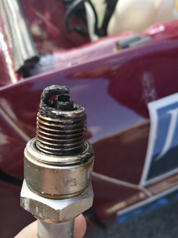

Bougie N°1, les autre sont noire et un peu huileuse mais pas sale comme celle là
La voiture à toujours fumée un peu et consomme un peu d'huile
Nous avons effectué le test en débranchant chaque bougies et la baisse de régime est récurent et identique.
Quand pensez vous ?
Cela pourrait il venir d'un problème d'allumage ?
Quand pensez vous ?

Re: Restauration d'une 4l 1983 moteur Billancourt 845cc Boîte HAO 164
A mon avis tu as un cylindre qui comprime pas d'où la consommation due à la remontée d'huile et la gueule de la bougie ...
prend les compressions pour être sûr .
L'additif c'est comme si tu pissais dans un violon , aucun intérêt

Bonjour à tous,
Au final nous avons déculassé...
Soupape non étanche sur le cylindre 2 ?????.
Elle roule mieux mais fume toujours ! On refait un carbu pour comparer.
En attendant voici le film de notre petite aventure.
et vous avez fait quoi à la culasse du coup ?
Rodage soupape défectueuse.
Et c'est reparti....
