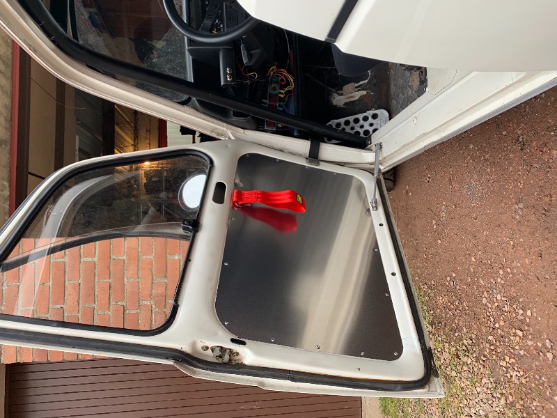

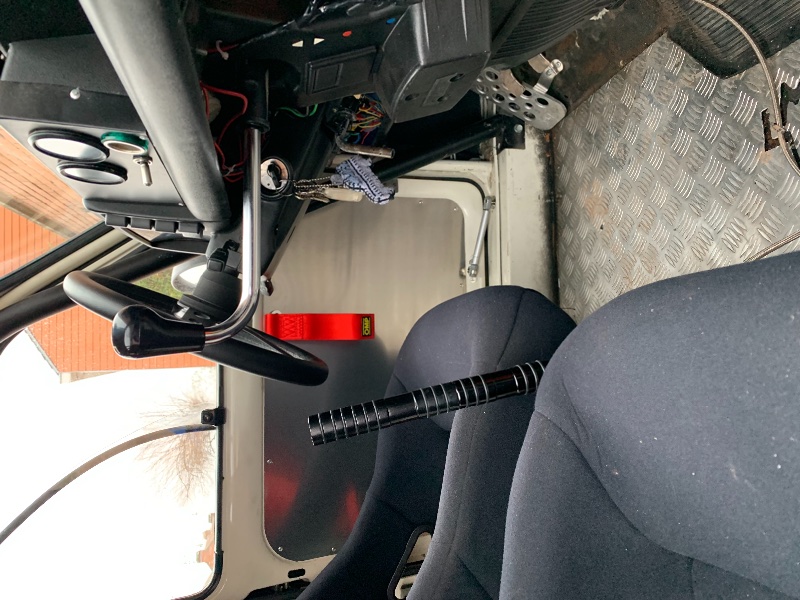

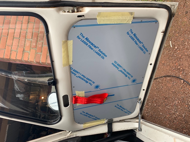

Bon je me suis enfin décidé à m’occuper des panneaux de portes car je n’en pouvais plus de la sellerie marron du coup panneaux de porte en alu :)

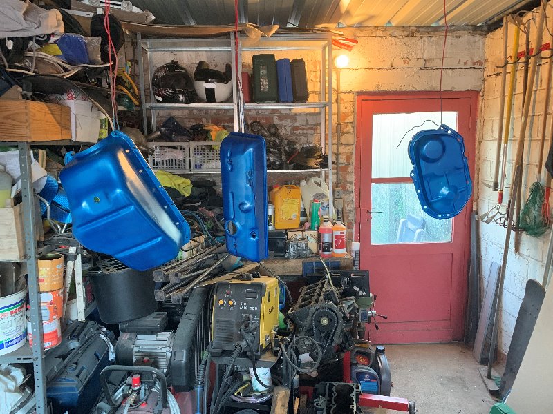

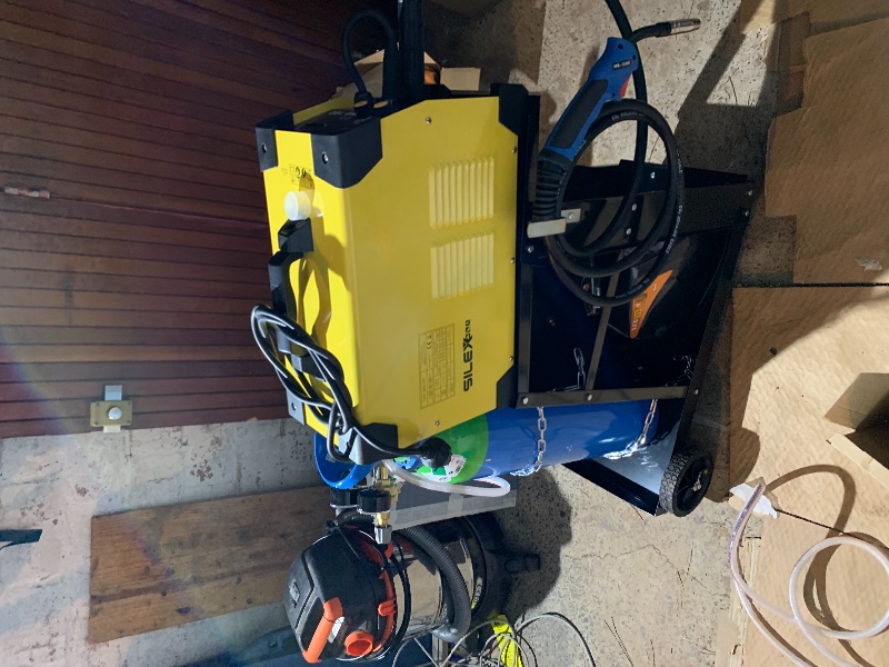

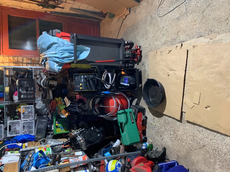

À défaut d’investir dans la 4L, j’ai décidé de m’équiper un peu car cela devenait nécessaire, du coup j’ai investit dans le mig :)
Il n’y a pas à dire c’est quand même pratique d’avoir ça chez soi :)
Mais sa devient limite dans mon petit garage :hehe:
Re: Lola TL 86 FASA
ah ouais, va falloir optimiser l'occupation de la place disponible
mais au moins, tu as tout sous la main

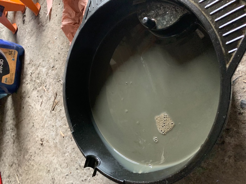

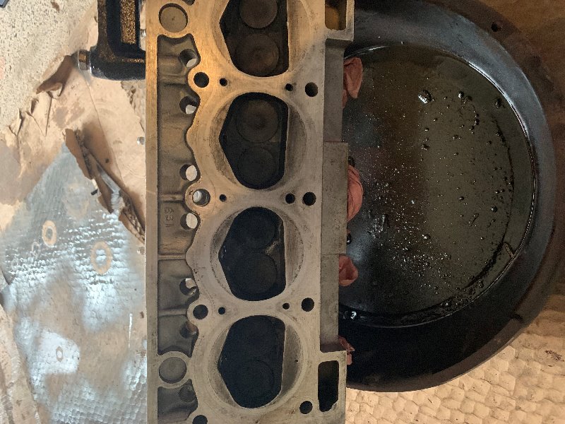

Ces derniers temps j’ai pas trop avancé sur la 4L. J’attend pour commander les piéces de mon 1400 et attendant c’est sur celle de Madame que je travail. En voulant faire le niveau d’huile de sa savane j’ai eu la mauvaise surprise d’une bonne mayo, ayant déja remplacé le joint de culasse ainsi qu’effectué une rectification de culasse l’an passé je penserai bien à un joint d’embase de chemise. Bref c’est l’occasion de refaire un moteur surtout que la carrosserie et le chassis on déja été refais, par contre adieu le 956 et bonjour le 1100 :P
Et c’est partis =)
Pas terrible l’huile :berk1:

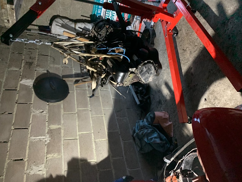

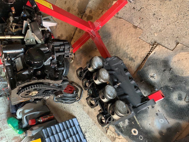

L’avantage d’une 4l c’est que ça va quand même vite à déposer le moteur :hehe:
Comme vous pouver le voir le compartiment moteur n’a pas été peints, de ce faite on va profiter que le moteur soit dehors pour s’en occuper :)

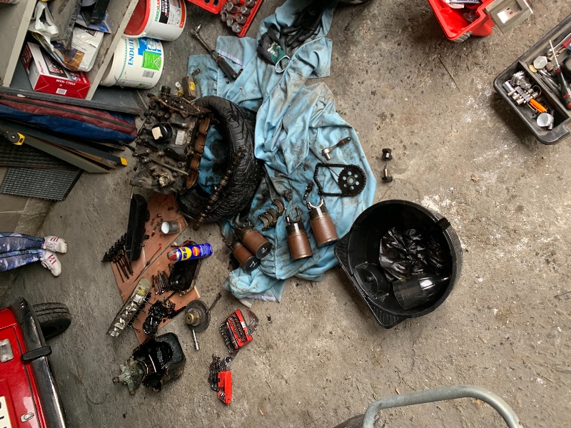

Bon aller le plus intéressant la partie démontage

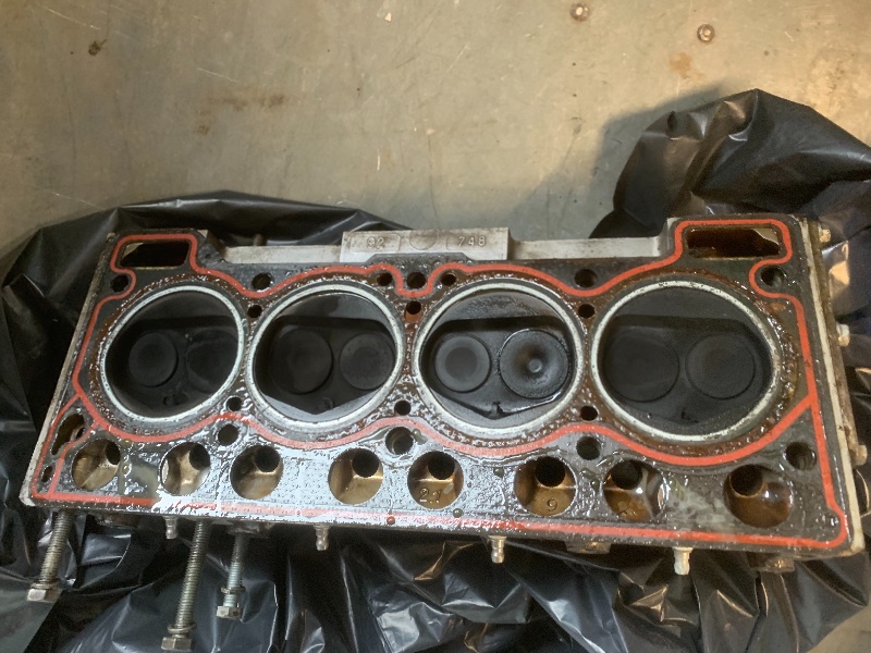

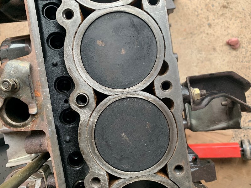

Le joint est propre, et aprés l’avoir retiré je n’ai pas constaté de fissure sur la culasse

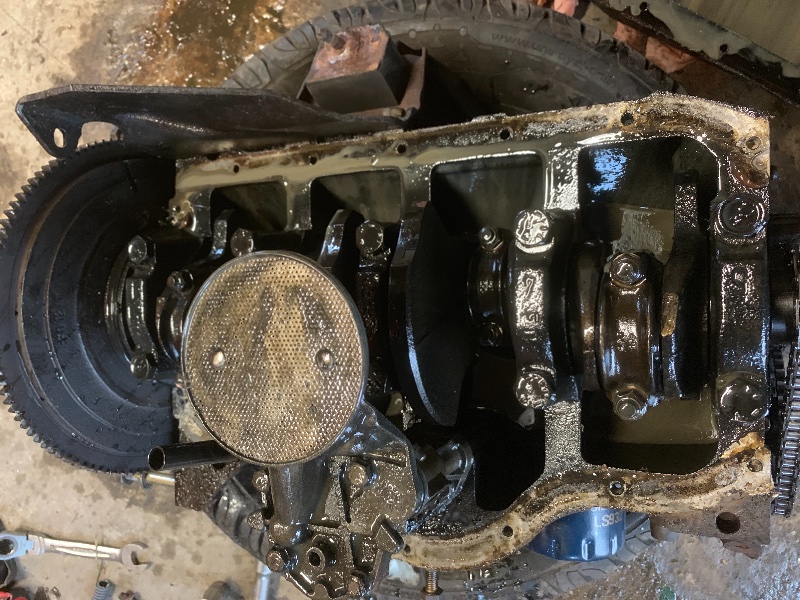

Par contre pour ce qui est du bas c’est moins glorieux

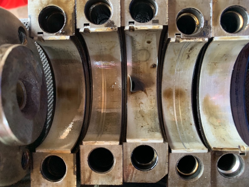

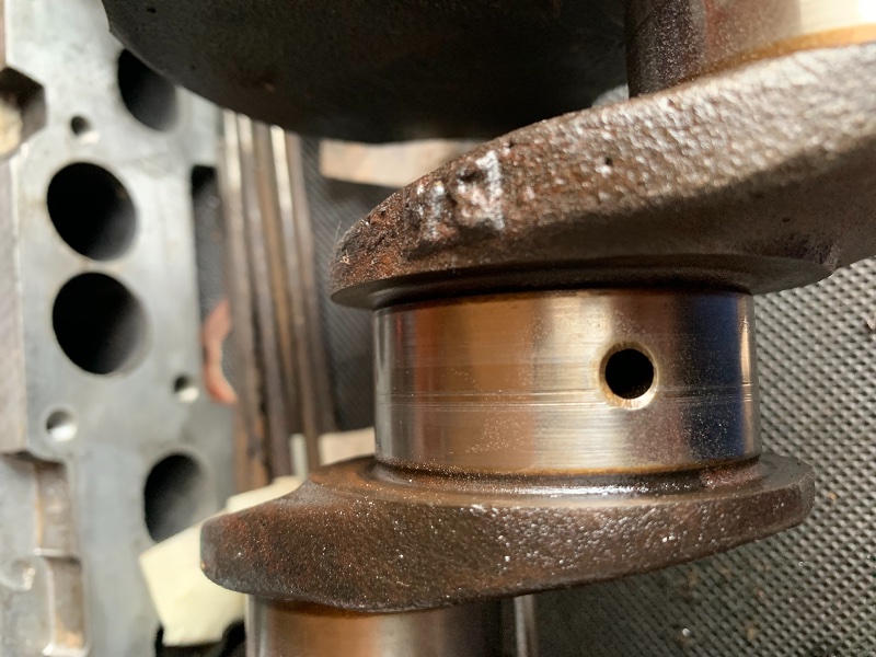

La crépine commencé a bien se boucher (sur la photo une partie de la saleté à été retiré) et forcément avec la crépine dans cet état le circuit de lubrification ne devait pas être au top, je n’ai pas fais de photos mais le vilo est légérement marqué.
Suite à ça nous nous sommes procuré un 1100 la aussi démontage nettoyage, peinture, etc..
J’aime pas bosser comme ça mais quand t’es pas chez toi et que t’as pas le choix :hehe:
Ce qui n’est pas cool c’est que la aussi le vilo est marqué, à mon avis que les entretiens n’ont pas été correctement respectés.
Tant pis, je l'envoie bientot en rectif :)

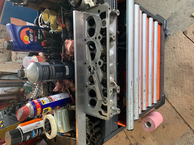

Pour la culasse, bonne nouvelle aprés vérif elle est bien plane :super:

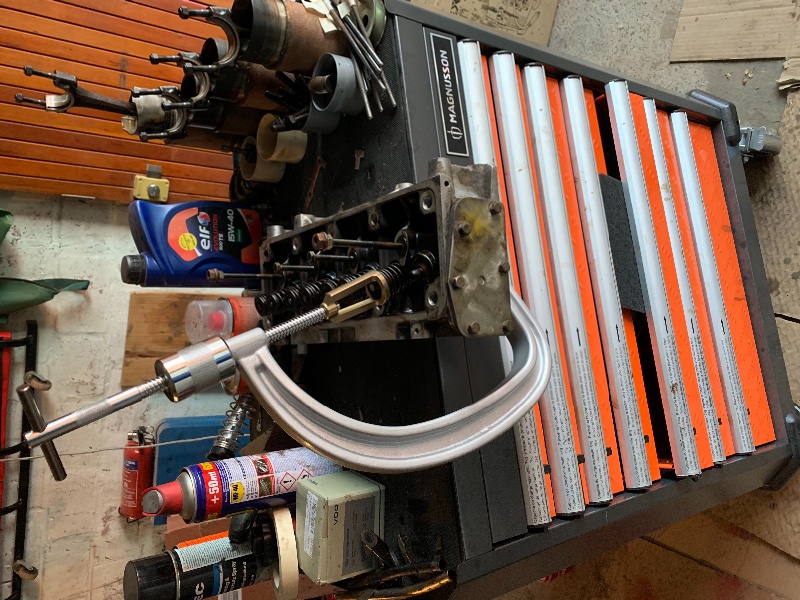

Question outillage il n’y a pas a dire un bon léve soupape de qualité sa fais la différence :hehe:

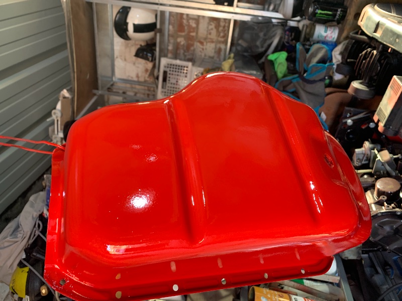

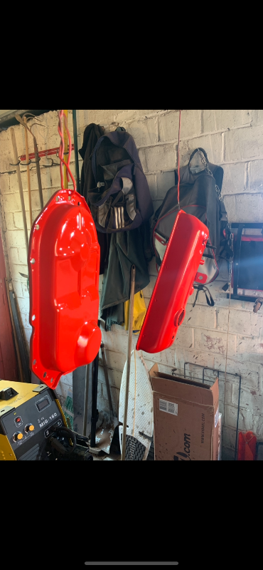

Aprés c’étais mise en peinture et Madame veut du rouge pour le coup ça va être rouge :hehe:

Et ensuite vient le nettoyage ce qui est bien long
Voila pour ce qui est des nouvelles :cote:

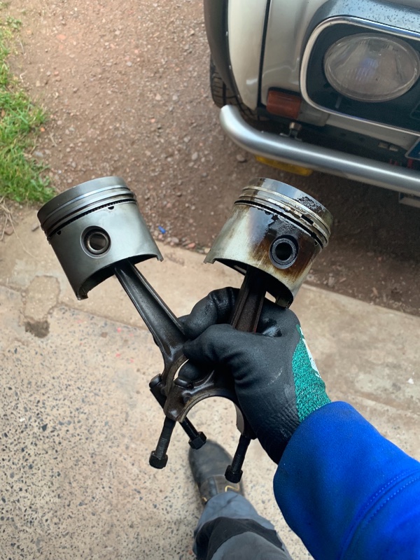

Comment tu nettoies les pistons ?

Je nettoie avec du produit de fontaine biologique d’atelier :)
Re: Lola TL 86 FASA
Perso paille de fer 000 + essence/gasoil et un segment cassé pour les gorges ;)

-BoB- a écrit : 31 mars 2019 12:20 Je nettoie avec du produit de fontaine biologique d’atelier :)
tu dois frotter pendant un moment

Je laisse tremper un moment et ensuite un coup de scotch brite ;)
Re: Lola TL 86 FASA
Super belle avancée,
pour les pistons, décap four, 2 h de cuisson, 24h d'attente, rinçage à l'eau et c'est top.
Et les gorges de pistons frotées au segment cassé et aiguisé parfait

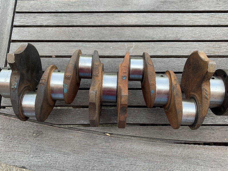

Pour commencer parlons de la rouge de madame, éh bien le vilo est sorti de rectif et c'est beau quand c'est refait à neuf :ghee:

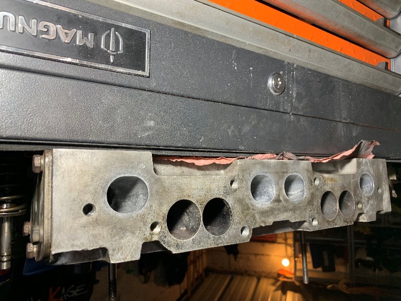

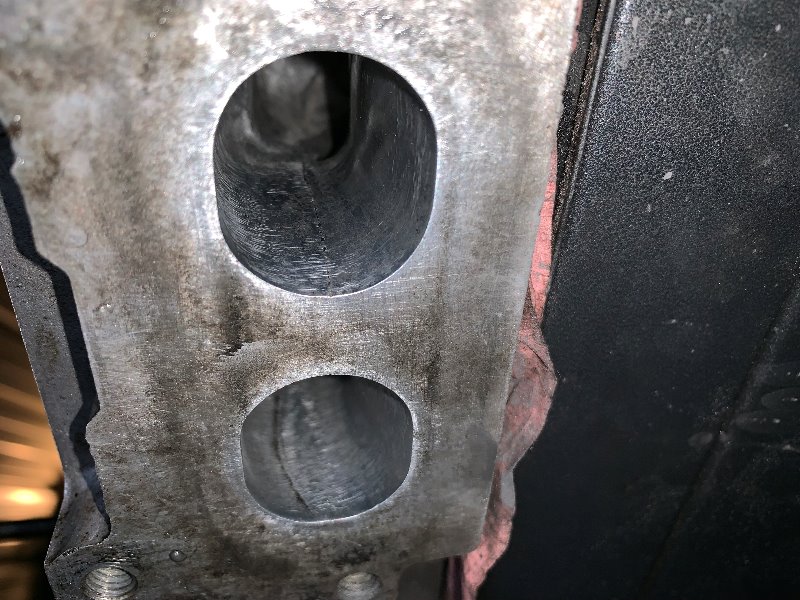

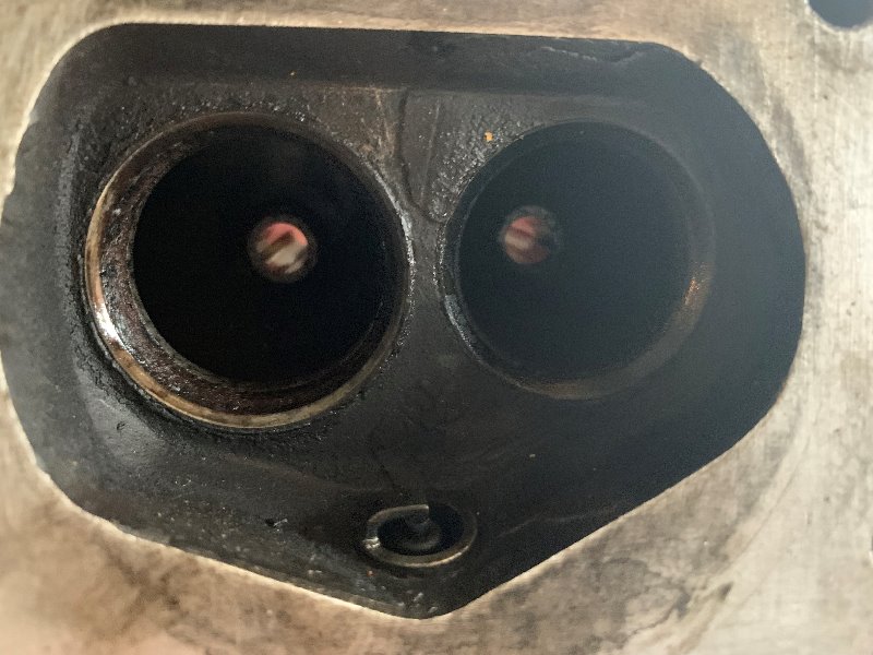

J'ai donc attaqué les conduites d'échappement de la culasse en supprimant les bavure, en élargissant légérement et en polissant le tout :)

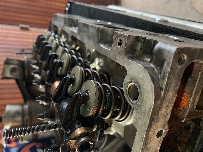

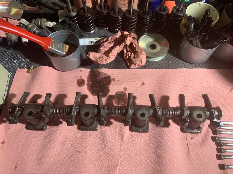

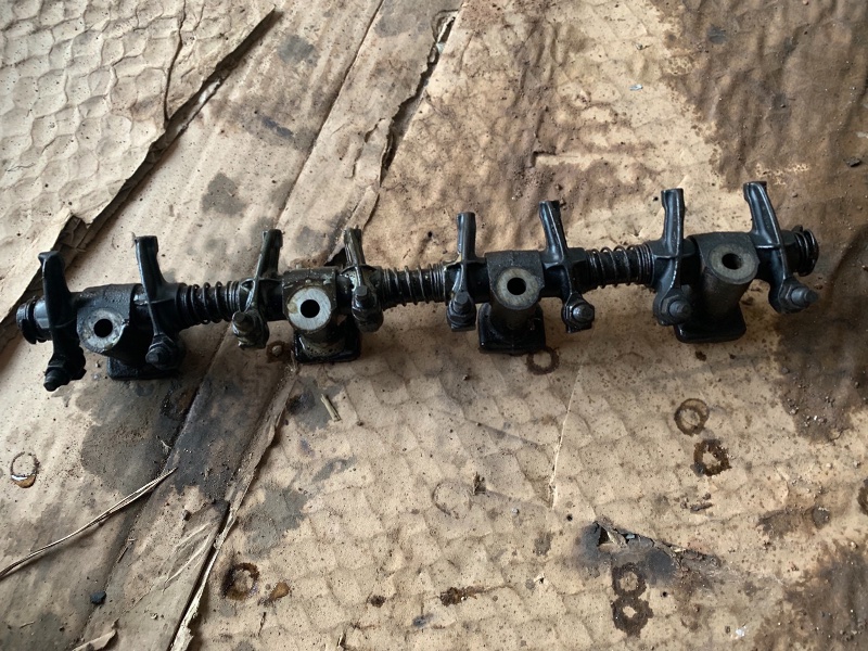

Puis j'ai remonté le tout avec soupapes forgées, coupelles allégées, ressort renforcés, bagues en bronze pour l'arbres des culbu, bref tout ce qui va bien quand tu veux monter un gros AAC mais bon c'est pas le cas, malgré tout j'avais les piéces et je n'allais donc pas m'en priver :hehe:

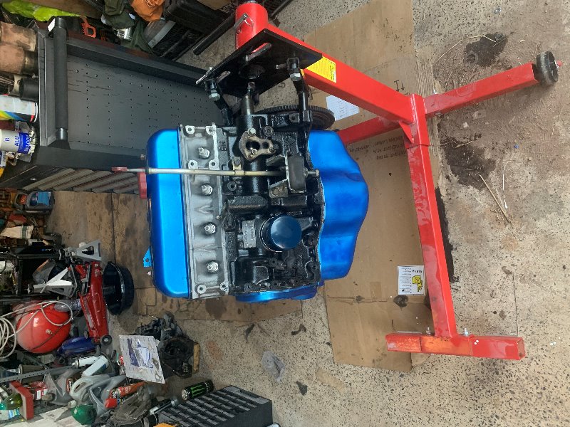

un petit nettoyage des pistons et une mise en peinture des carters car j'en avait marre du noir
on obtient alors un beau moteur neuf ou presque :ghee:
moteur 1400.jpg (162.1 Kio) Vu 22591 fois
Et voila la bête une fois monté :)

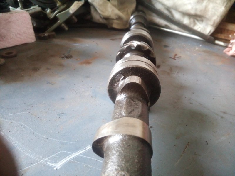

on peut tailler de sacrés profils dans d'autres profils que le TS
(mais on peut pas tailler un LS coupe...)
Là, on est sur du lourd, mais dans un Aac de TX...
