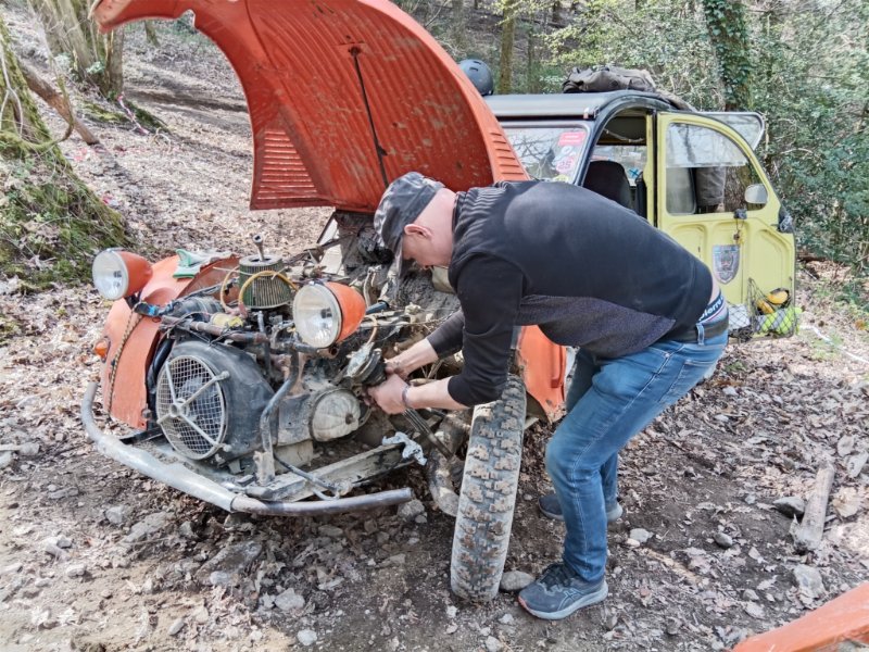

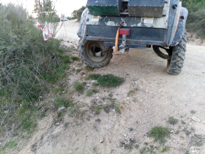

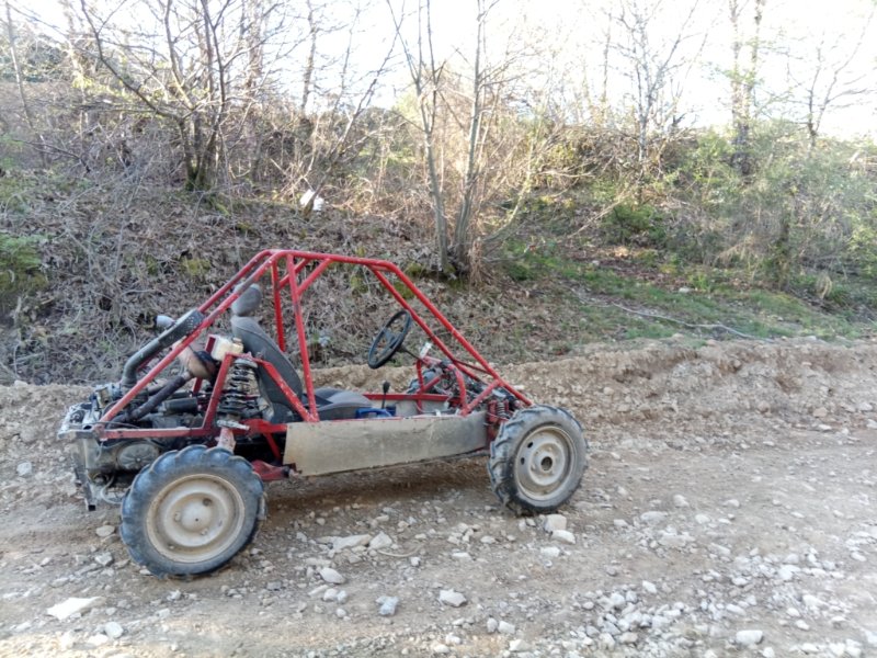

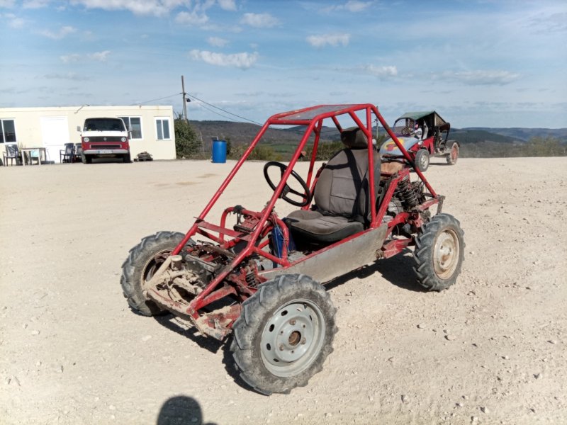

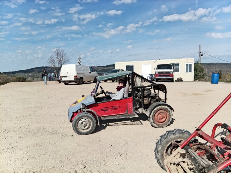

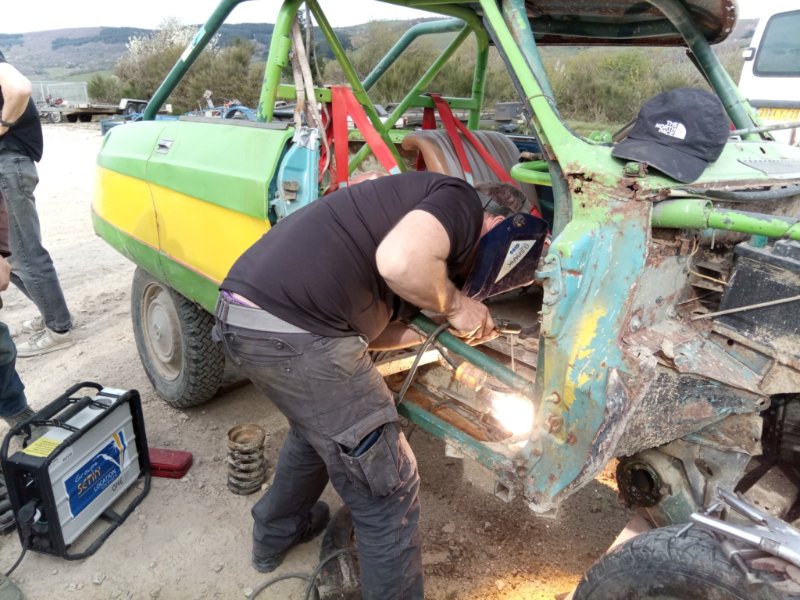

Le bilan du long weekend :
Faut absolument que je fabrique un autre réservoir , ma panne récurrente étant la panne d'essence...

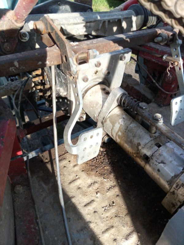

Ce qui m'a posé le plus de problèmes : la pédale d'embrayage, elle tord...

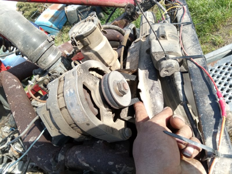

J'ai retendu la courroie 3x ..
Perdu le couvercle de boite à air ( j'ai remis un écrou , bien sûr)

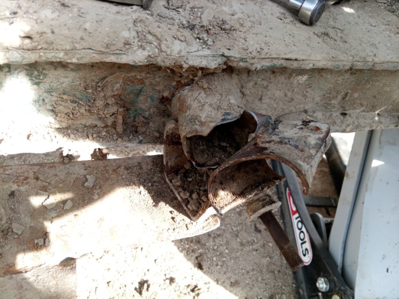

Et casse d'un point de soudure qui maintenait un silentbloc de train arrière ( remis en état rapidement, avec la même technique)

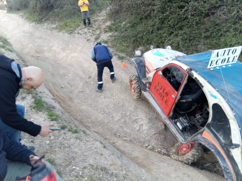

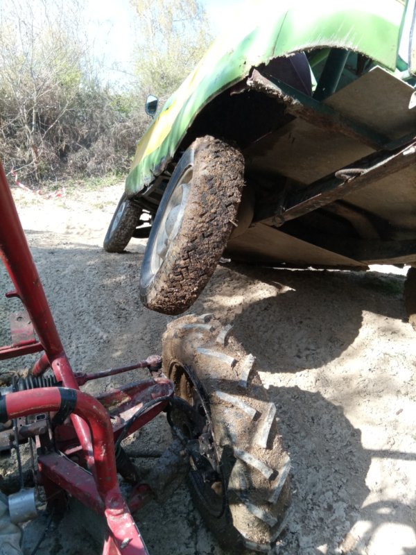

Oui, c'est toujours un plaisir de rouler avec les copains

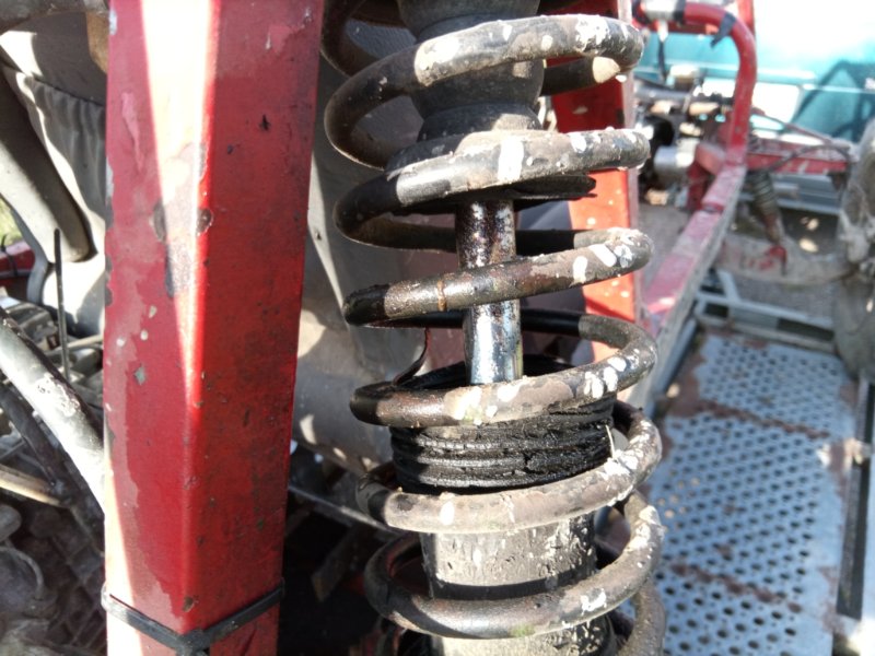

Finalement peu de vraies casses dans le groupe : pour l'ami 8 une boîte de vitesses ( probablement le différentiel) un support de pot de suspension
Pour l'auto-école : un bras arrière plié
Pour une grise : l'allumage électronique HS

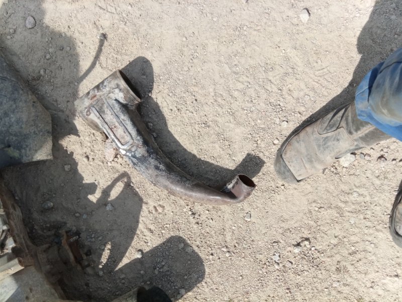

Pour celle qui apprend à nager : un manchon de boite à air cassé ( remplacé par des chaussettes de sport ...)
Et un cardan pour celle avec le capot orange
