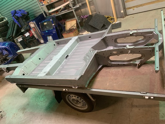

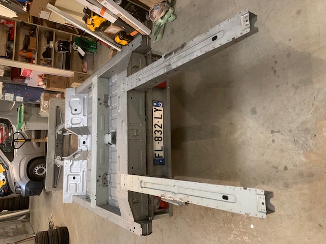

on a fait le choix de partir sur un chassis neuf de chez Melun retro passion que j'ai récupéré la semaine passée chez Melun eux

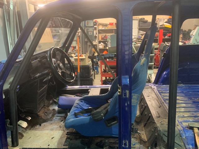

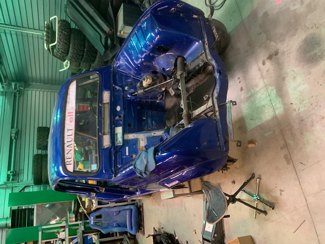

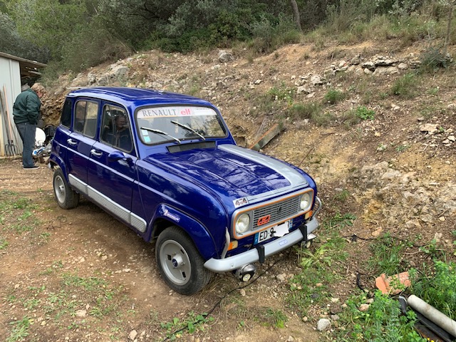

le team 4Lpine retro Michel et Fred ( photo de la 4l avant démontage , après démontage et du chassis neuf )
