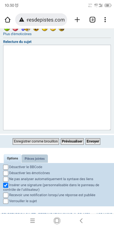

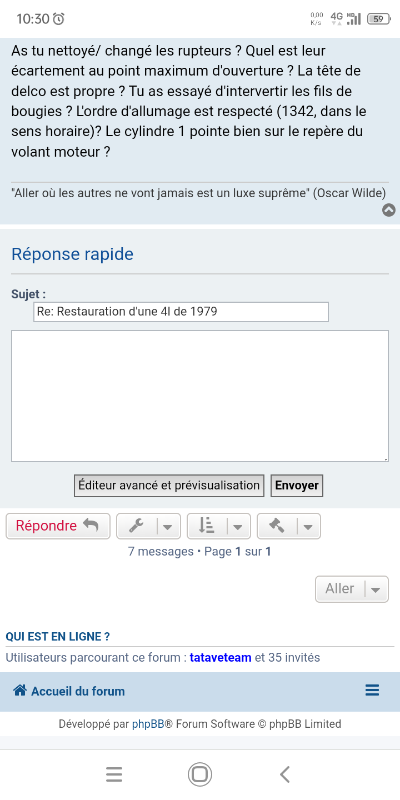

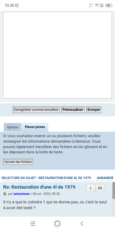

Pour les photos :
En bas, onglet répondre
Puis " pièces jointes "
Et ajouter des fichiers
Tu sélectionnes ensuite tes photos, et elles s'afficheront à la fin de ton message

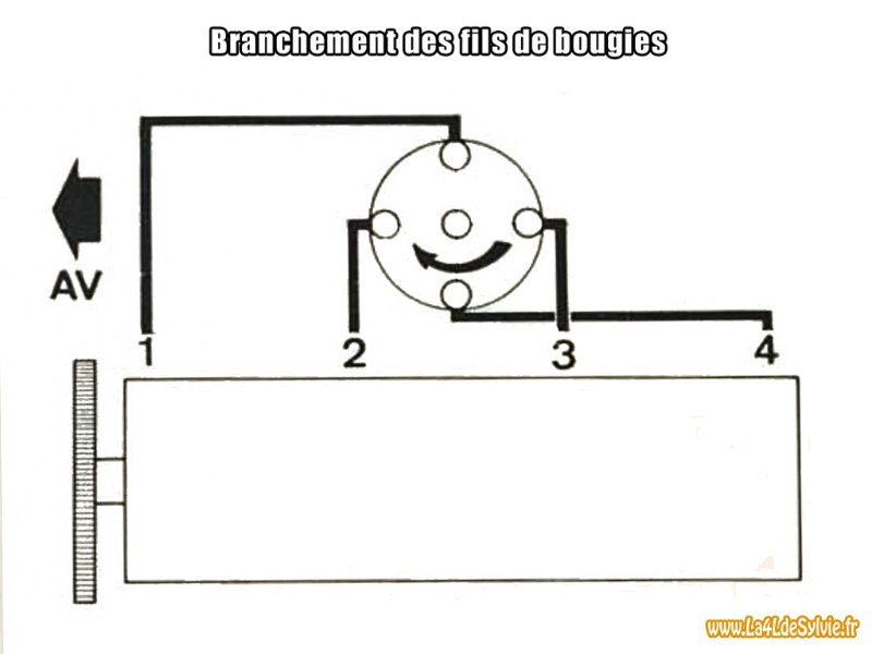

oui un seul les autres ok pour l'ordre des fils je ne sais pas comment faire 1342 mais comment on le sait? désolé mais je suis en prof de sport a la retraite alors la mécanique? les rupteurs ?
Re: Restauration d'une 4l de 1979
Tient une petite bible pour toi à lire alors si tu débute dans la 4L :La 4L de Sylvie
Et plus particulièrement le contrôle et l'entretient d'un allumage
Le 1342 est simplement l'ordre dans lequel brancher les fils de bougie correspondant au numéro de cylindre. Le N°1 étant celui à l'avant de la 4L et le N°4 côté poste de conduite.
Bonne lecture. Normalement si tu fais bien toute les étapes elle devrait démarrer si il n'y a pas un autre problème.
