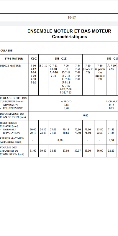

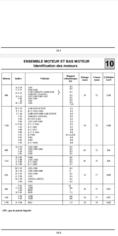

Re: Rectification CULASSE -> augementer performances -> Quelles données fournir à l'atelier mécanique
J'ai écrit :
Le rapport volumétrique est simple à calculer : c'est le
Volume donné par un cylindre à son pmb divisé par le volume de la culasse +l'épaisseur du joint comprimé , et comme ce sont des pistons plats, il n'y a pas besoin de retrancher le volume du dôme du piston .
Perso je ne retouche pas la culasse ( si c'est une gtl, moteur 688/D7/12 , ou C1E/D7/12) avec cet aac ... Le RV d'origine d'une gtl est de 9,5le rendement max est pour 9,6
- Screenshot_20220503-112623.png (84.14 Kio) Vu 2543 fois
- Screenshot_20220503-112641.png (108.34 Kio) Vu 2543 fois

C'est pour cela que je voulais me rapprocher du RV de R8G qui est de 10,4.
10,4 à votre avis, ca ferait quoi en terme de gain et/ou comportement? Pourquoi ne pas viser le 10,4...
J'aimerais bien comprendre, ou savoir pour quelles raisons je ne dois pas faire rectifier à 10,4.
Ainsi je pourrai prendre une décision en connaissance de cause. Si vous me dites que je dois absoluement eviter pour X raison, alors il est clair que je suivrai vos conseils, mais là je n'avais que le tableau des RV's des différentes motorisations à disposition, du coup je me suis orienté au RV de la R8G car elle semblait tirer le max du Cleon 1108 culasse plate...
Merci d'avance pour votre expertise et avis précieux.
J'ai transmis celà au technicien, et en fonction de cette info, il se demande si vous ne disposez pas également de la formule qui en fonction du RV actuel, et du RV à atteindre, permettrait de déterminer combien il faut retirer d'épaisseur de culasse?
J'avais bien lu que vous avez spécifié que le rendement maxi serait atteint à RV 9,6, mais vous avez également écris:
""On peut gratter un peu de ce côté, sans abus , dans tous les cas, le gain ne sera pas flagrant avec cet aac ( je ne dépasserais pas les 10,5 de toute manière, au-delà les performances chutent, de mémoire le rendement max est pour 9,6)""
On ne peut pas se baser sur les moteurs Gordini et R5 alpine : la technologie de la culasse est différente..
R8 Gordini et R5 alpine + R5 Turbo : culasse hémisphérique, bougie centrée et pistons bombés
Les autres Cléon ,1100, 1200, 1300, 1400, voir 1600 ( R4.... Jusqu'à R19 , clio, twingo... Même la Super 5 GTT + diverses marques , Volvo, Daf, Dacia... ) : culasse plate , chambres de type " bassine " , soupapes parallèles , bougie inclinée, et pistons plats.
Et ça change tout : le front de flammes est très différent, la tendance au cliquetis n'est pas du tout la même...
L'usage est différent...
Le RV STATIQUE de 9,6 a été déterminé via un relevé complet de l'aac , et de calculs ( on a travaillé, en fait, sur le RV DYNAMIQUE)
Si tu veux absolument surfacer la culasse pour un RV de 10,5 : tu as une augmentation du risque de cliquetis , en gardant le calage "classique " de l'aac : une perte de la reprise sans augmentation significative de la puissance. ( Avec un RV statique augmenté à plus de 10, il faudra , pour gagner un peu ( uniquement à hauts régimes) travailler sur le calage de l'aac ( rajouter un peu d'avance à l'aac, mais pour déterminer de combien, ça se passe uniquement au banc de puissance)
C'est pourquoi je ne comprends pas pourquoi tu veux absolument changer le RV...
Il y a plus de gain à équilibrer parfaitement les volumes de chambres de combustion ( plus le cycle est régulier, moins il y a de pertes vibratoires, et ça vaut pour tout ce que l'on peut équilibrer sur un moteur , particulièrement un multicylindres ) que de franchir le RV que je t'ai donné ( avec la montagne d'inconvénient )
Merci à vous 2 d'avoir exprimé votre vision de la chose d'après vos experiences et travaux en la matiere...
Mon RV sera de 9,6!!! :-)
Jai bien interiorisé vos critiques constructives, merci pour votre aide encore une fois, surtout à Tataveteam, qui a su montrer beaucoup de patience avec moi :-)
A bientot, jvous tiens au courant....
De rien
9,6, ça correspond à un surfaçage léger , juste pour avoir une surface propre
Contrôle les volumes de chambres après surfaçage, et changement des soupapes ( ce que je te conseille de faire )

Maintenant une question au sujet du reglage des soupapes:
Le reglage des soupapes se fait il d'apres les valeurs d'origine qu'on peut trouver sur "4ldesylvie" ou est-ce que ces valeurs doivent etres adaptées au nouvel AAC???
Si oui, quelles sont elles?
Le remontage de la culasse egalement...
Elles sont conseillées à 0,15 - 0,2 pour l'admission et 0,20 - 0,25 pour l'échappement ( un chouia plus que d'origine ...
