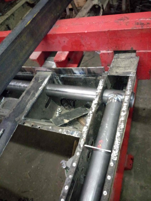

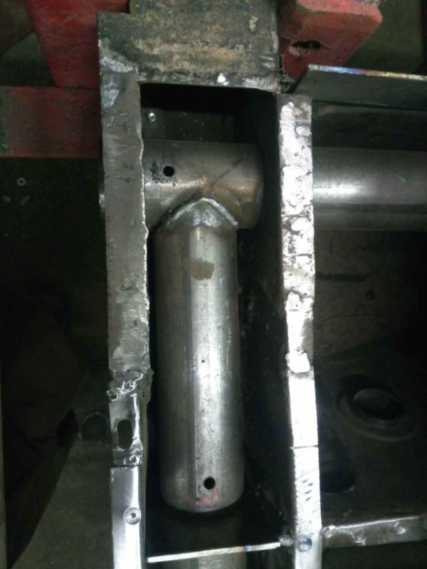

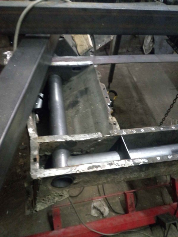

Gueule de loup pour l'avant, et ajustage
Re: Prépa Raid 4L TL
Superbe Nico, et tu les fais comment tes gueules de loup ?
@ David, bon courage ça doit être spécial la haut tout seul :(
gueules de loup au trépan pour le coté arrière (facile sur la perceuse à colonne)
pour l'avant, j'ai commencé au trépan, mais le tube n'est pas assez bloqué dans le longeron, ça va mal… du coup, j'ai terminé à la meule ;)

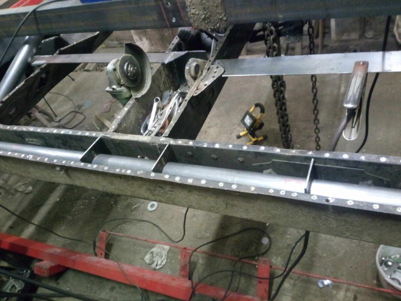

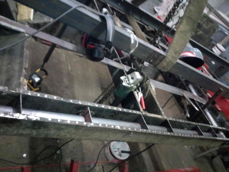

Ce soir, pas trop de temps pour bosser mais j'ai préparé une partie des renforts internes ( tôles de calage anti vibrations et anti flexion)

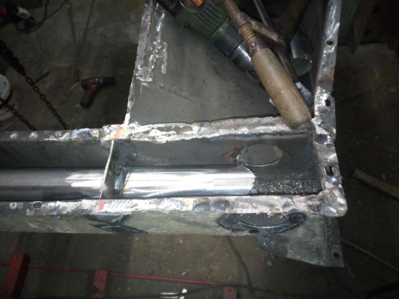

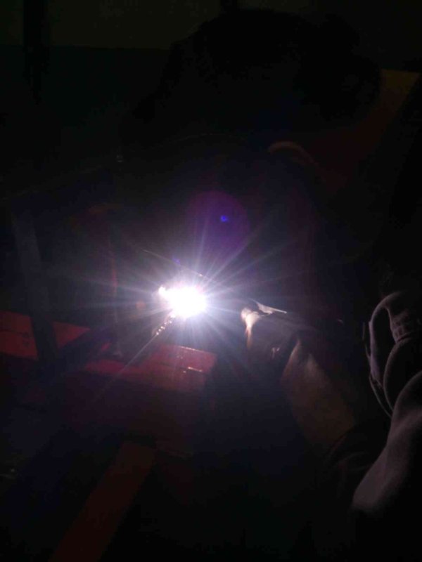

Du coup mise en place de la totale
Soudure du tube côté arrière

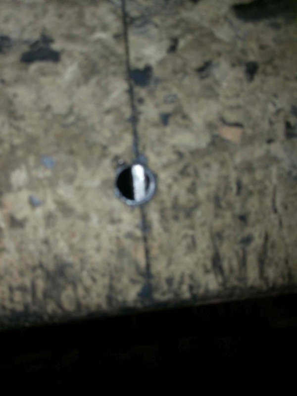

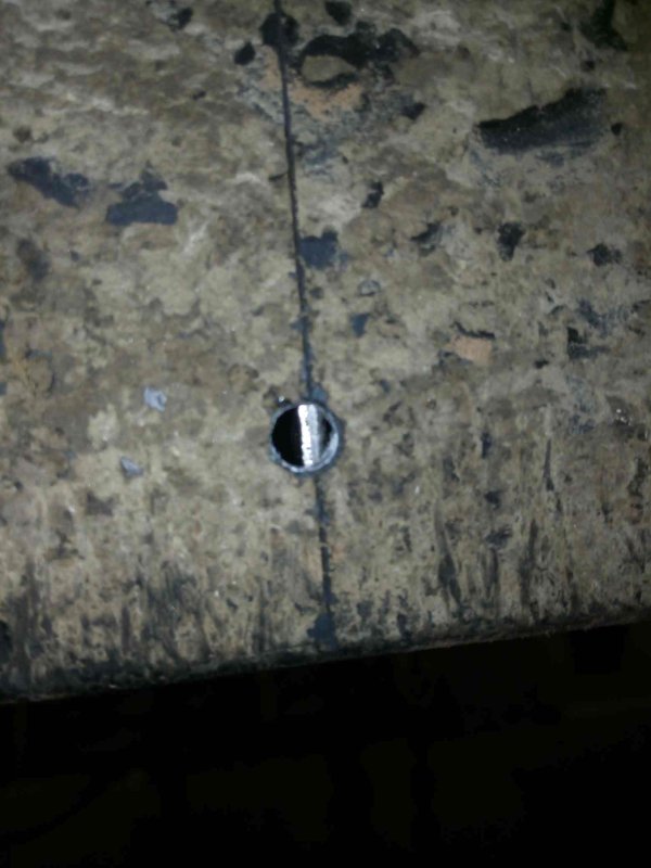

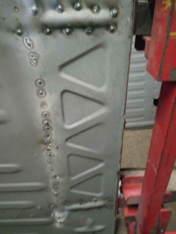

J'ai aussi percé des trous pour bouchonner mes tôles de renfort
Et je suis passé à l'autre côté...

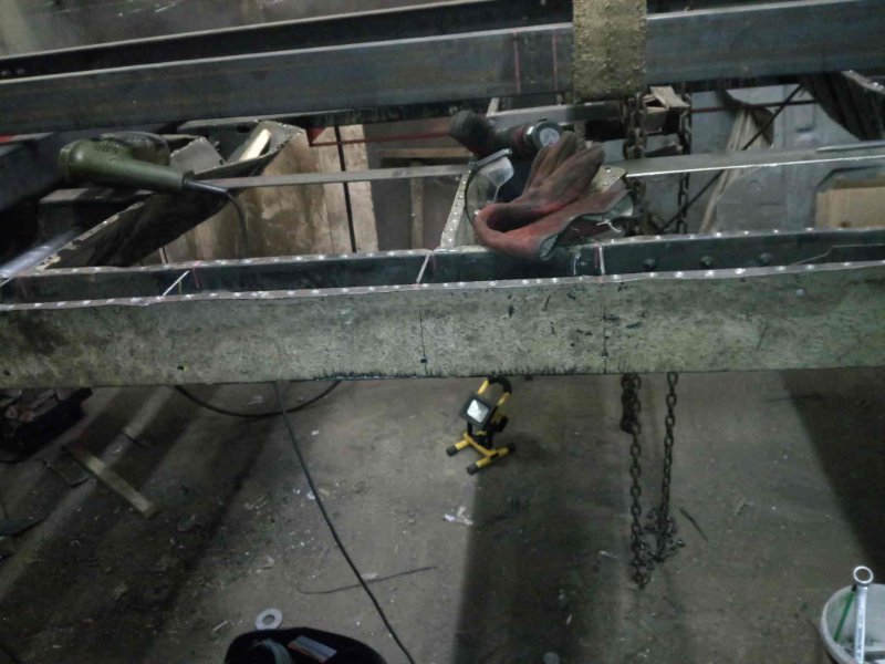

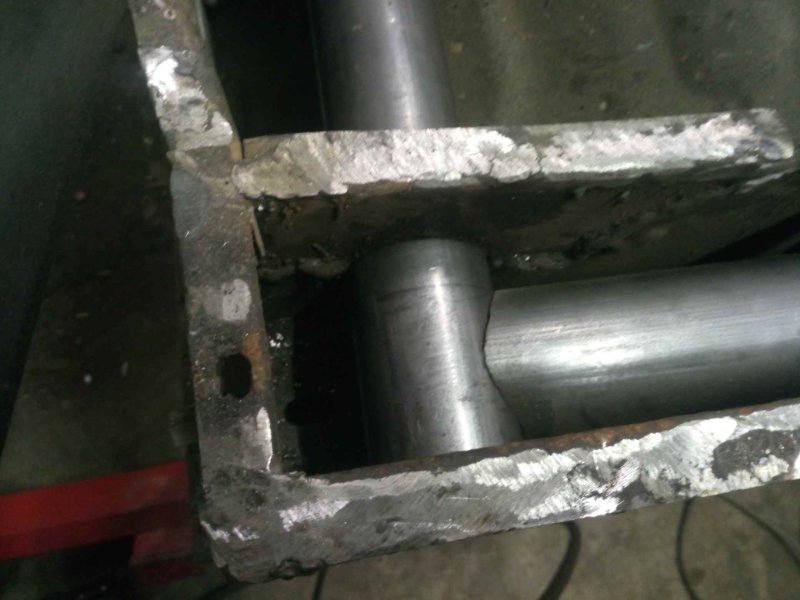

On reprends après un interlude dédié à l'entretien des terrains
: plaques anti vibrations soudés
Gueule de loup réalisée pour le second côté
