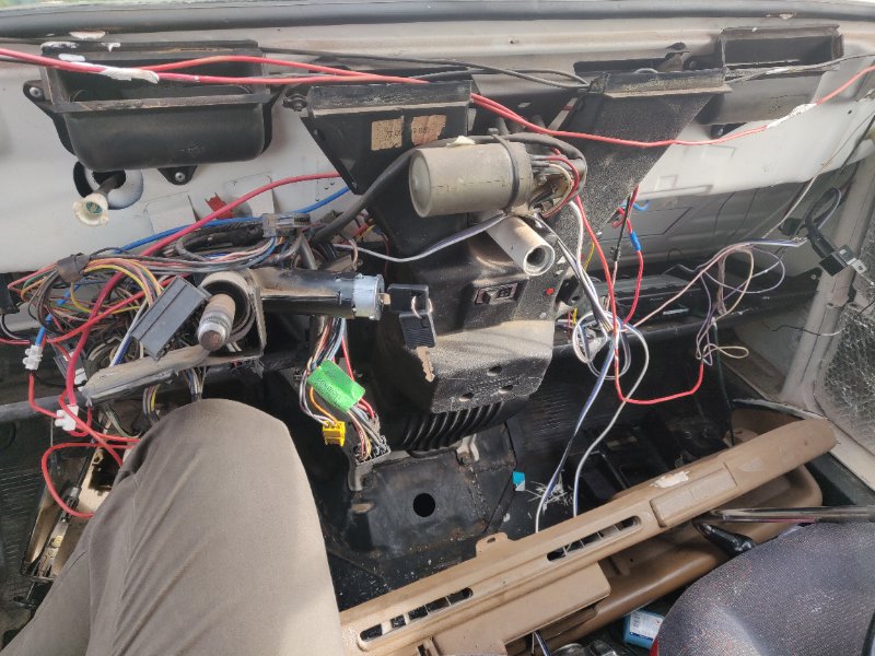

Du coup j'ai profité de ces quelques semaines pour avancer un peu sur ma titine. :super:
remise en place d'un nouveau neiman après la casse de l'ancien, bon la pas de complexité il a fallu démonter le tableau de bord ect..

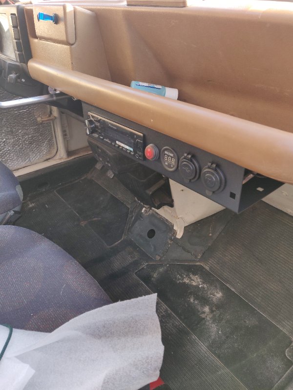

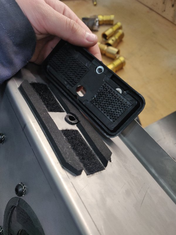

ensuite conception / mise en fabrication des tôles qui feront l'extension de mon tableau de bord et d'une autre tôle qui fixera mes enceintes a l'arrière au niveau du toit.
la tôle du tableau de bord est conçu par solidworks et réalisée en acier a la découpe / laser pliage, puis peint au four. j'y ai également prévu de fermer les cotés par des plaques en imprimantes 3D.
la tôle est fixée par 3 vis, sur 3 platines inox soudée a la caisse (les patines intègrent des écrous cages afin de faciliter le démontage et ainsi l'accès au câblage). de l'autre coté la tôle est fixée par des scratchs autocollant a l'intérieur du tableau de bord afin de ne pas avoir a la percer et également faciliter le démontage. Cette solution permet d'intégrer tout les accessoires de manière accessible et n'impacte pas la zone ou le passager met les genoux.
ce montage est provisoire car je viens de récupérer un tableau de bord noir qui viendra en lieu et place du marron, la je suis en train de lui redonner de la couleur a coup de cirage noir et ca a l'air très efficace (il était stocker dehors depuis pas mal de temps visiblement) :gene:

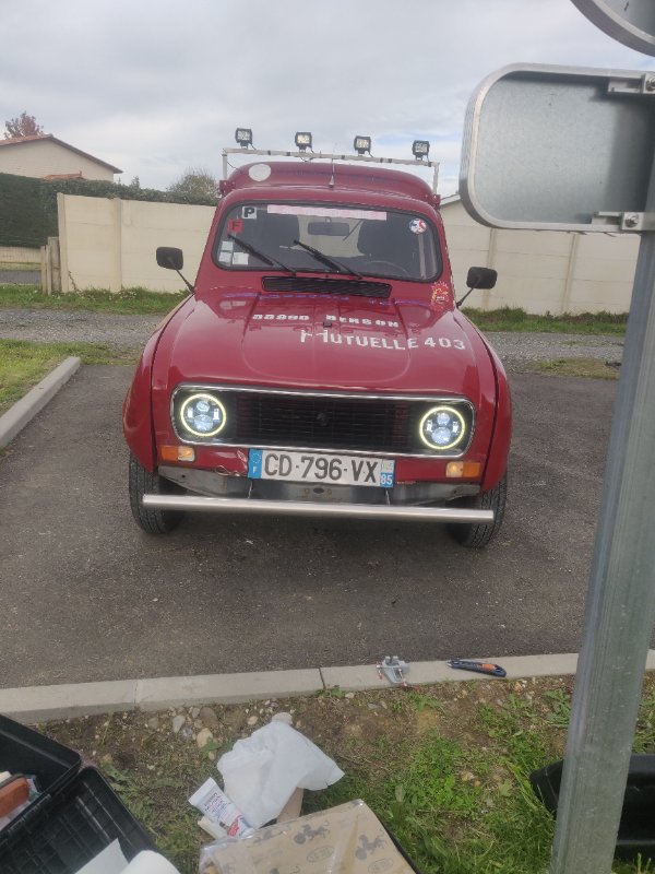

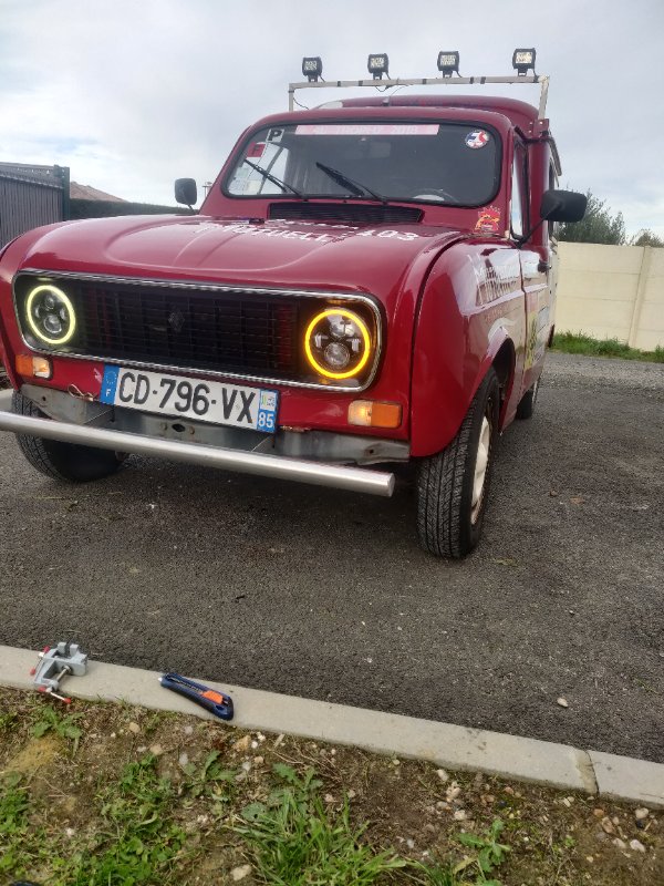

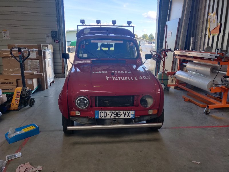

en parallèle de tout ca j'ai également reçu la nouvelle calandre, la qualité de fabrication est moyenne mais a 16€ je vais pas me plaindre surtout vu je que je dois lui faire subir..

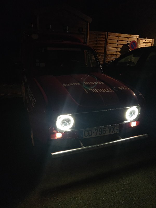

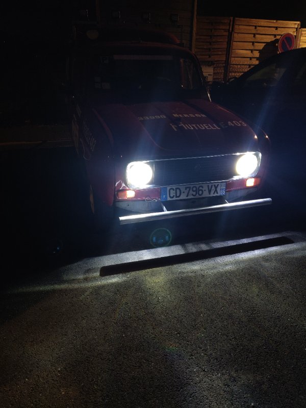

j'ai en effet agrandi les passages d'optiques a la dremel pour convenir a mes nouveaux phares.
ci joint les premières photos du résultat et de la fixations des optiques. Ca lui donne un petit coté néo rétro sympathique.
les phares en question c'est du chinois pour moto ou jeep ca m'a couté 0€, ca trainer donc j'ai voulu essayer. l'éclairage est pas mal, mieux que l'origine pour sur, mais pas éblouissant non plus.
le cligno est intégré au phare. quelques photos..

Très sympa le petit module pour le TdB
Le cirage sur le plastique, tu n'as pas peur que ça ne sèche pas complètement et que ça te colle la poussière ?

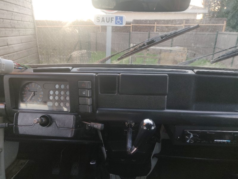

merci :) d'ailleurs tous les modules que je fabrique et conçois par solidworks j'en garde des plans que je peux refiler si les gens veulent, ca peut aider a donner des idées..

du coup voici mon tableau de bord fini : tableau de bord noir bien propre avec l'extension de tableau de bord coté passager fixé sans avoir à percer le tableau de bord, les longues portées et marche forcé du ventilo en lieu et place des boutons factices, j'ai reprit commande de warnings que j'avais en rab..

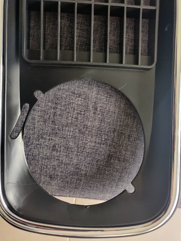

fabrique et montage des supports d'enceintes, le but étant la aussi d'avoir quelque chose démontable très simplement, donc 4 goujons soudés a la caisse et c'est parti ! En vrai ce fut très long, plus de 6 heures pour bien souder mes 4 goujons à cause d'un poste a soudé qui marché de manière douteuse et de moi qui déteste le TIG.. :berk1:

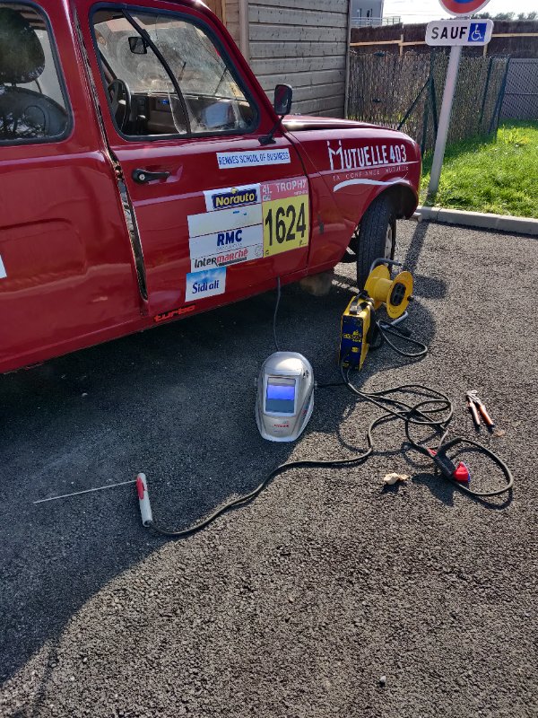

du coup j'ai fini par aller à mon boulot samedi pour tout souder avec l'autre poste, un MIG avec argon, et la quel plaisir.. :super:
j'en est également profiter pour fixer des plafonniers (je ne voulais pas de truc a led ) qui devront aussi pouvoir servir de lampe baladeuse quand je perd mon portable ou autre dans la voiture, ce qui m'arrive environ toutes les 30 minutes :gene:
du coup prévoir du mou pour le câble et un mini enrouleur et ca marche.
c'est rigolo, car généralement quand on a gouté au tig, on aime bien
tu as quoi comme poste, comme torche, comme gaz…
car avec le tig, avant nous n'arrivions pas à souder sur de la carrosserie : j'ai changé de torche (plus petite, fil plus petit), de fil de masse (idem, par du plus petit) et maintenant c'est un régal en tôlerie ( je l'utilise plus ou moins régulièrement, mais le résultat est là)

tataveteam a écrit : 16 nov. 2020 11:05
salut alors du coup rectification je soude avec une baguette a electrode enrobé donc sans gaz sur un petit poste d'atelier..
apres je ne maitrise pas du tout les différentes caractéristique du poste, par manque de connaissance et également car ces postes appartient a ma boite et personne s'en sert ou ne sais s'en servir :p

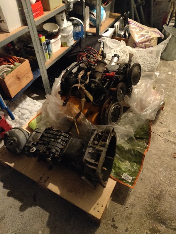

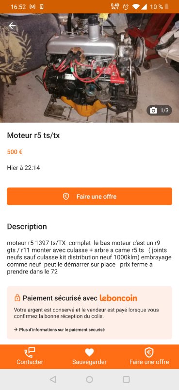

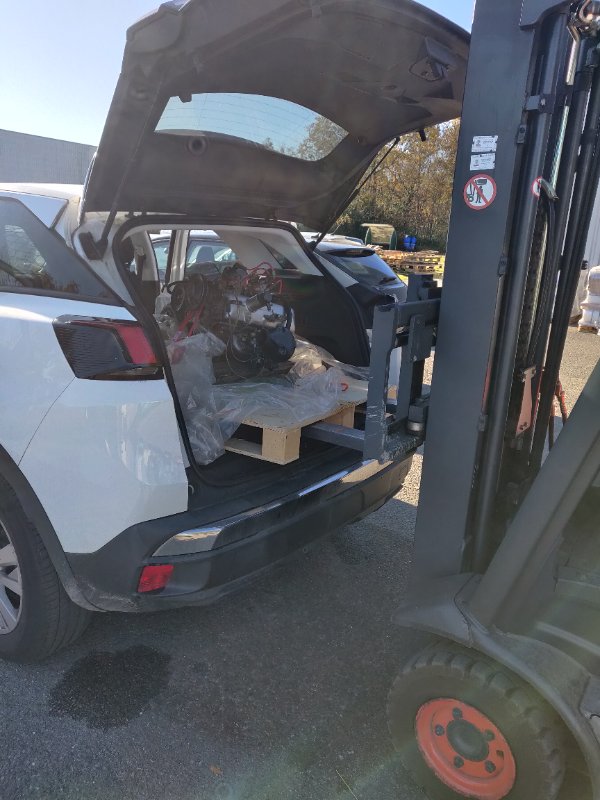

une petite question pour tout ce qui pourrait voir ce message, une annonce de moteur r5 tx me donne envie, seulement c'est le bas moteur de r9 gts apparemment.. du coup je me pause la question sur le fait que ce bloc soit montable dans la 4l, des avis ?
Car je peut aller le chercher demain ou Lundi..
la plaque moteur est en c2jl7
Re: remise au gout du jour d'une 4l F4
alex33320 a écrit : 21 nov. 2020 16:57 une petite question pour tout ce qui pourrait voir ce message, une annonce de moteur r5 tx me donne envie, seulement c'est le bas moteur de r9 gts apparemment.. du coup je me pause la question sur le fait que ce bloc soit montable dans la 4l, des avis ?
Peu importe la plaque moteur, si le montage a été fait correctement ( ça demande deux trois verifs )
Si les supports arrières n'ont pas étés coupés, ça se coupe...

alex33320 a écrit : 21 nov. 2020 16:51
Je comprend mieux ( parce que le tig, c'est top, une fois que t'y a goûté, tu n'as plus envie de souder avec autre chose ( enfin, il faut faire la part des choses et adapter le procédé de soudure aux pièces à souder et à l'environnement de soudure)

tataveteam a écrit : 21 nov. 2020 19:46
du coup j'ai plus d'infos sur le moteur, visiblement le mec avait fait se montage pour avoir un moteur de secours pour sa r5 tx, et n'en ayant pas eu besoin il l'avait mit sur une épave de 4l pour essayer et a fait 200 bornes avec sans soucis. Il me dit qu'au début il avait peur que ca puisse déjauger mais qu'en démontant le carter d'huile il a vérifié que la pompe resté toujours immergé et apparemment c'était bon contrairement a un moteur de supercinq gts, donc peut être que les carters sont différents sur ces modèles et que cela permet de ne pas déjauger.. je n'ai pas plus d'infos la dessus, je ferai des photos des que je l'aurait avec moi.. ::d
tu as quoi en tête comme vérif pour le montage ?
je sais que la distrib est neuve et pas mal de joint a droite a gauche, que la culasse est celle d'un 1400tx avec son aac et sa pipe d'admission et collecteur et carbu dc32. :diable:
bref de la modif arrive et il était temps .. d'ailleurs la boite 5 de TX j'arrive pas a me décider si je la monte ou pas, sinon je la mettrai en vente sur bordeaux.
a ce moment adapté le procédé a l'environnement c'est déjà trop technique pour moi :hehe:
au taf on m'a dit que pour vérifié que ta soudure tien, tu lance ta pièce par terre et si ca casse pas c'est ok.. j'en suis la :hehe:

alex33320 a écrit : 23 nov. 2020 12:42
le carter et la pompe à huile de S5 sont à changer impérativement par un ensemble de 4L (ou R5/R6/R12/R18/estafette…)
comme verifs, je pensais à la pompe à huile
mais aussi à la bague d'acc (coté BV)
à la bague en bronze du volant moteur…
le problème c'est que pour vérifier tout cela je ne peut pas le faire avant l'achat car le moteur est complet et démarre sur palette , mais je me dit que sans les bagues d'aac et de volant moteur, le moteur ne pourrait pas tourner ou alors en mode patate mais ca se verrait, d'ailleurs la bague d'aac c'est valable uniquement si le moteur était en boite auto non ?

me revoici, avec un peu de retard suite a des soucis hors 4l.
donc rentrons direct dans le vif du sujet, voici quelque photos de mon moteur et boite de vitesse r5 tx. J'ai également récupéré 5 jantes alpines a ailettes et un master Vác en 160mm.
Il me reste donc a cloisonné le carter d'huile de ce moteur. pour l'instant il tourne correctement et les joints sont tous neuf ainsi que carbu.
Les prochaines étapes seront donc
-le cloisonnement la dessus j'avoue que je vais certainement avancer en terre inconnu..
-également a mettre en place la boite r5 tx avec inversion des chapeaux de boites de vitesses et ensuite le moteur dès que j'aurai trouver ou acheter des cales..
-dans un second temps de la prépa j'installerai l'allumeur 123 ignition ainsi que la pipe PDP quand les commandes groupées seront lancées.
-j'ai également le mastervac a installer et a adapter sur le maitre cylindre de la r4.
-un échappement et collecteur a acheter ou fabriquer.
-l'achat et installation d'un volant de tx a 4 branches
-le sablage des jantes de r5 alpines et mise en peinture en couleurs alu/ rouge
- achat d'une boite a air de r5 tx si nécessaire.
-rigidification châssis via barre anti rapprochement /stab ect
-mise en place d'un radiateur neuf car l'ancien fui
- achat de support de boite renforcé PDP
voila voila la suite du programme
