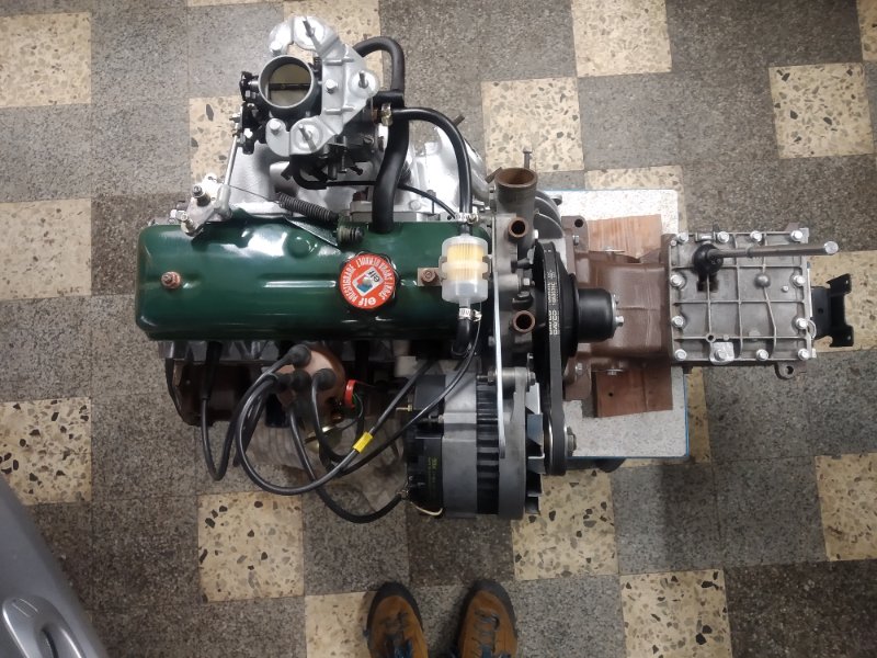

Re: [Optimisation] - Blocs en stock
=> 1400 Quentin la Pomme de Pin <=
Photo d'ensemble
A venir => Assemblage en cours
Legende:
N : Neuf
O : Occasion
R : Reconditionné ou modifié
Caractéristiques générale
1397 (77*76)/ RV 10.40 / typé routier
- O Bloc de provenance "super5 express trafic etc" avec oreille coupé
- N Ajout bague AAC 38.10mm
+ une base 956 pour:
- O Les carters distribution et huile
- R L'arbre à came
Équipage mobile
- R Vilebrequin STD équilibré
- R Volant moteur équilibré R5AT
- N Mécanisme embrayage équilibré valeo 786035
- R Bielles mis au poids Avec équilibrage type "pieds/têtes"
- N Chemise/pistons R5 GTT MAHLE rectifié (bossage descendu pour squich de 0.9mm théorique hors écrasement du JDC)
Culasse
- NCulasse 100% neuve style GTT:
- N Culasse neuve d'origine R5 956 volume 32.2cc
- N 8 Soupapes renforcées
- N 8 coupelles allégées
- N 16 clavettes demies lunes
- N 8 ressorts renforcés
- N Rampe de culbuteur GTT baguée
- N Bougies NGK BP6HS
- N Gougeons de collecteurs
- N Visserie de culasse renforcée elring 111.630
- R Conduit de culasse adm/ech agrandit lissés non polis.
- O Collecteur échappement
Carburation/injection
- Carburation en SP 95/98 et E85 (dans un premier temps)
- O Carburateur 32DIR 100 (dans un premier temps)
Admission
- O Admission (dans un premier temps) carburateur 32DIR100
- R Filtration style zenith 28IF
Divers
- N Pompe à huile Renault
- N Coussinets Bielles glyco 4138/4 STD
- N Coussinets Vilebrequin H1042/5 STD
- N Cales de vilebrequin STD A195/2
- N Peinture restom bloc 8890
- N Pochette joints Ajusa 50006900 + joint spi aac elring 302.430
Distribution et soupapes
- R AAC retaillé
- N Pignons et chaines Renault
- N Tendeur mécanique
Allumage
- N 123 ignition dans un premier temps
- N Fils de bougies => a déterminer
Modifié en dernier par la Pomme de Pin le 17 févr. 2021 10:37, modifié 2 fois.

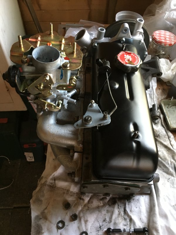

Message par ed33 »
Bonjour, voici ma configuration:
Cléon 1108
1. Photo d'ensemble du bloc (on peut voir la barre anti rapprochement PdP! :P
2. Cylindrée d'origine du bloc - Évolutions escomptée / obtenue
1108 4L GTL 1128
3. Optimisation éventuelle des pièces mobiles
Pas d'optimisations, en cours remplacement chemises/piston par pièces neuves d'origine trouvés (et c'est rare!!) sur le bon coin
4 . Optimisation des conduits
Pa d'optimisations, rectification culasse, hauteur 70,1
5. Carburation/injection/allumage
Solex 32DIS REN 806 trouvé neuf sur le bon coin à un prix super intéressant!
allumeur R 698 D61(première version) (2ème version en cours) allumage 123 ignition
6. Admission,
RAS
7 . Lubrification et divers
RAS, remplacement pompe à huile neuve 4L parts, en cours bague sur palier AAC (prise chez MECAPARTS)
8 . Distribution et soupapes
Aac d'origine (1ème version) puis AAC R5 1300 LECAR, en fait c'est celui de la R5 TS (2ème version en cours)
9. boite de vitesse
BdV HAO 146 d'origine (version1) BdV 354-57 (version2)
Modifié en dernier par ed33 le 18 avr. 2020 16:04, modifié 1 fois.

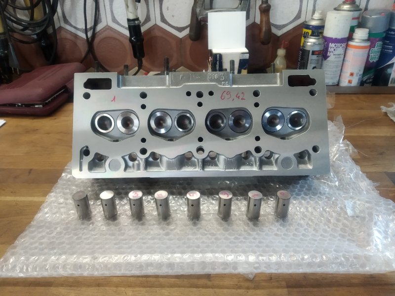

Message par stephun96 »
Bloc 1108cc origine R4 GTl - Révision intégrale - Préparation légère sur base du 1108cc
3. Optimisations
- Hauteur culasse 69.42mm -> RV 10:1 (-1.5mm donc), côte DAF marathon
- Poussoirs percés pour une meilleure lubrification de l'aac
- AAC R5 TL 956cc (=R6 Tl), bon compromis puissance/couple
- Carburateur Solex 32 SEIA de R6 TL, buse 23
- Allumage 4L savane, courbe R268. En attente du 123 ignition pour mettre la courbe R248
Alignement des conduits
Solex 32 SEIA, buse 23
9. boite de vitesse
BdV HAO 146
6. Admission, turbo...
Rien :(
