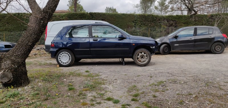

Je ne fait pas prier, et remonte rapidement tout ce qui est berceau, train roulant et tout les accessoires du compartiment moteur remis a neuf
Et la voila sur ces roue prête a accueillir le moteur:

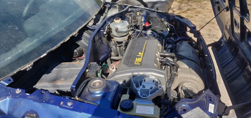

Suite à ça, et avec l'aide de ma copine que je remercie, on repose le moteur,
La voiture est mise sur chandelle pour éviter qu'elle ne s'affaisse lors de la reposé moteur et qu'elle ne bloque la chèvre entre le sol et le berceau moteur.
Après on protège bieeeeen tout ce qu'on peux, et repose du moteur! Que c'est beau!!!

Après ça, remontage des accessoires indispensables pour essayer un 1er démarrage :
Je branche la batterie, je fait tourné le démarreur dans le vide pour faire monté le niveau d'huile, puis tente un vrai démarrage :
AU QUART DE TOUR!! Pouaaaah je suis content quand même
Mais comme un bonheur n'arrive jamais sans problème, impossible de passer une seule vitesse... AH!
après réflexion, je pense savoir quelle connerie j'ai fait, un seul moyen de le savoir, on démonte la boîte! Bah ouais j'avais monté le disque d'embrayage a l'envers...
mais heureusement, après ça les vitesses passe niquelles!
Après ça, remontage final de tout les accessoires, le compartiment moteur est terminé: La suite concerne les train roulants

le disque .. Belle frayeur tout de même sur le coup ^^

Bon, je vous avez promis le suite, la voilà :
Remontage de tous les train roulant, tout est neuf a l'avant:
Démontage + peinture du train arrière et remontage
(Étrier refait / les disques étaient en bon état) On la met sur chandelle et purges des freins:
Tout neuf: Reposé sur ces roues et premier tour de roue
Mise a part un injecteur mal branché qui me fesait tourné la voiture sur 4 cylindres et qui fut vite réparé, la voiture tourne comme un horloge.
Nous sommes donc en avril 2019, et la 16s est en grande partie fini.
Il y aura par la suite un changement de crémaillère (du a une erreur de montage)
Et remontage de l'intérieur d'origine "Diac"
Mais sinon elle est fini, et toujours en rodage aujourd'hui

- IMG_20190422_145902.jpg (122.23 Kio) Vu 10562 fois
