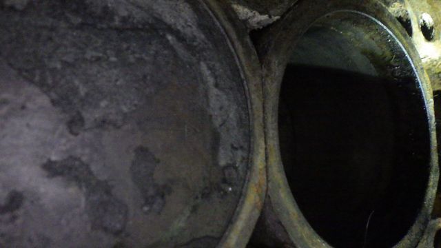

non, le piston arrive à fleur de la chemise, je te ferais une photo demain

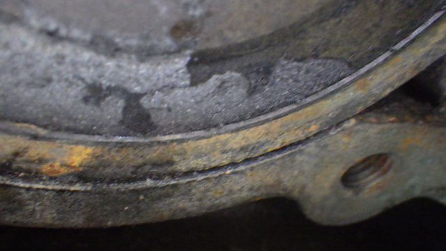

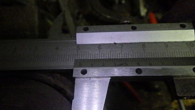

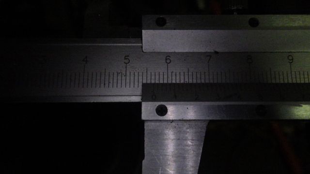

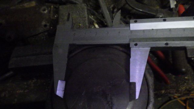

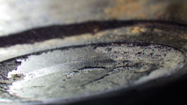

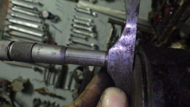

voici les photos de pistons de GTT
dans le bloc, on voit bien, il arrive à fleur, le décrochement est plus haut que le plan de joint
l'épaulement fait 0,95mm de haut,
52 de diamètre en haut
et 57 à la base
soit
2217mm3 ou 2,217cm3 perdu dans la chambre (compensé par le joint)
hauteur de joint normale 1,2mm hauteur GTT 1,8mm
on perd 2,722cm3 avec ce joint, la différence d'un demi cM3 est négligeable par rapport au volume de chambre...
